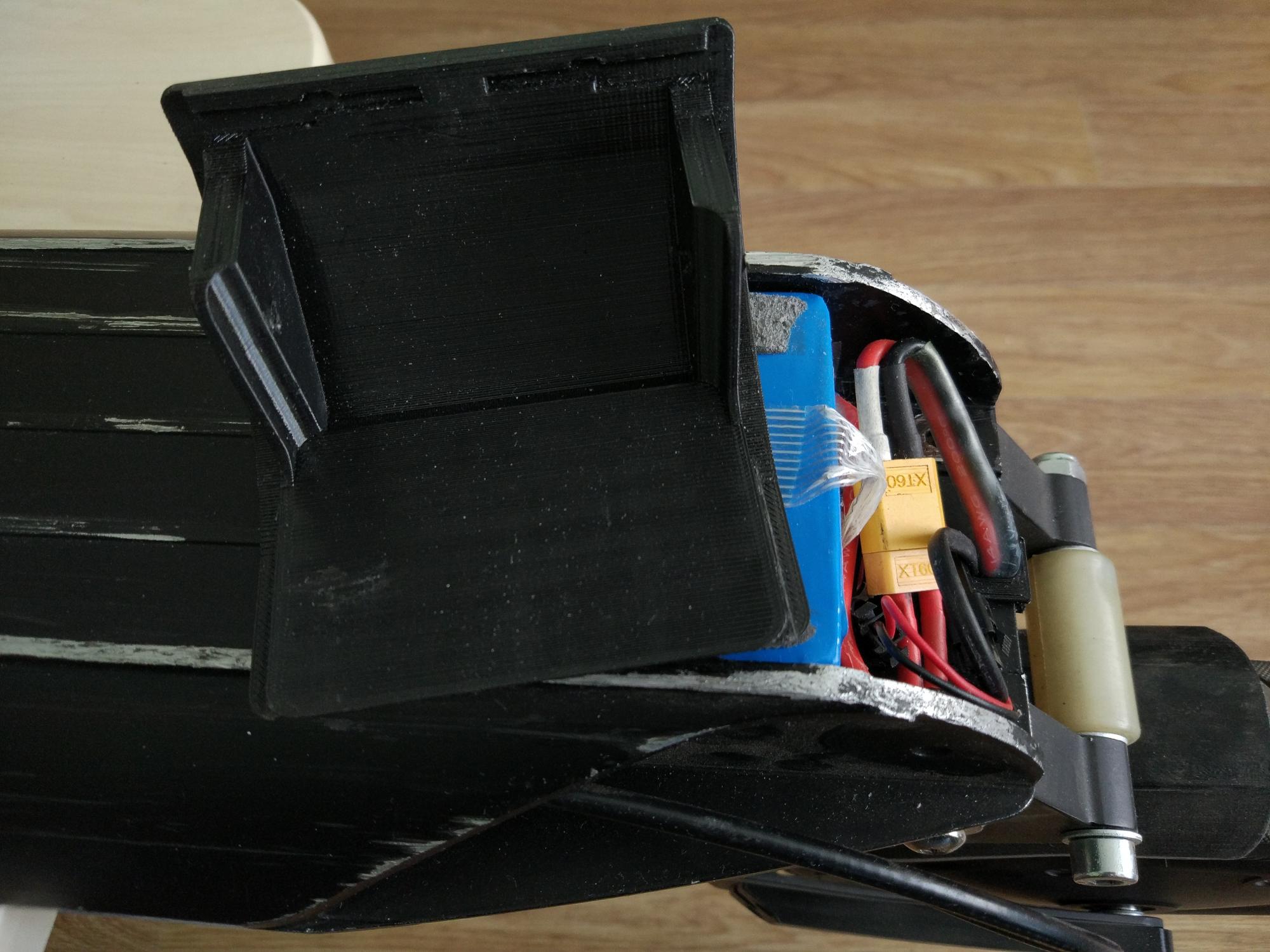

Да еще бы найти такой сервис в моей деревне, мне заломили цену за аккум 48в за 12к, тогда как можно например купить акум с m3 и m4 pro за 8к, и перевести кугу собственно на 48в, стоит ли такой вариант рассматривать?
PaWill
Цитата: Trickster от 24 Апр. 2021 в 14:51мне заломили цену за аккум 48в за 12к
если это к примеру реально 9ач, то слово ЗАЛОМИЛИ тут не уместно совсем
вот я на днях собрал себе 48в 10,5Ач на самсунг 35е
только банки вышли 360р*39шт=14040р
добавьте сюда прочий материал и работу, хобби оно такое... прожорливое
Передний привод, пневма 10", 48 вольт х 10,5А/ч, барабанный тормоз... Максималка 38 км/ч

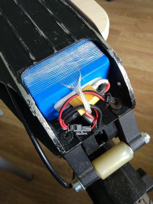

У меня в названии города тоже есть "Бург" но к сожалению не Санкт Петербург :-\ А Оренбург, может кто то подскажет где еще можно батарейку 48в найти?
PaWill
Вот так легла в деку батарея 13s3p 10,5ah
