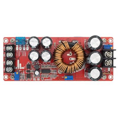

Привет. Ищу сейчас коробушку на подобие твоей под контроллер, где такое продают? Думаю даже брать чуть больше по размеру, вешать так же сбоку, в одной будет второй контроллер, в другой - DC/DC 20A  для буста, она размером с корпус 2А стоковой зарядки, входит внутрь просто идеально, даже думал корпуса от горелых зарядок тупо поискать.
Кто посоветует высокотоковое реле овер 16А для переключения питалова напрямую и через дисишку? Наверняка кто-то колхозил подобное

[user]avshik[/user], в чипдипе. На сайте посмотрел примерно подходящие по размерам из тех что в наличии в ближайшем магазине.
Цитата: avshik от 19 Авг. 2021 в 08:54Кто посоветует высокотоковое реле овер 16А
Просто для переключения вариантов, или чтоб на ходу рекуперацию в батарею скидывать?

Цитата: Night Fury от 19 Авг. 2021 в 09:37ля переключения вариантов, или чтоб на ходу рекуперацию в батарею скидывать?
Для переключения "прямое вкл."/"через DC", кнопку буста хочу вывести на руль в район курка тормоза, то есть ее будет жать тот же палец, что и тормоз, что исключает рекуп при бусте.

[user]avshik[/user], по релюхам не подскажу, но я задумался как бы я сделал. У дисишки наверное есть вход управления, чтоб глушить генератор. В выключенном состоянии dcdc будет пропускать на выход напряжение батареи. Минус падение на диоде. Тогда для обычного режима можно глушить дисишку, и чтоб не терять часть вольта на диоде, после остановки  генератора включать  мосфет, через который будет делать обход дисишки.
С реле по-разному можно. Но в некоторых вариантах получается дополнительная нагрузка на контакты в момент уравнивания напряжений - будет искрить, может залипать. В контроллере конденсатор, да и в дисишке

Цитата: Night Fury от 19 Авг. 2021 в 14:08У дисишки наверное есть вход управления
я хз, как ею управлять посредством собственных ключей, разве что куда-то подпаиваться...
