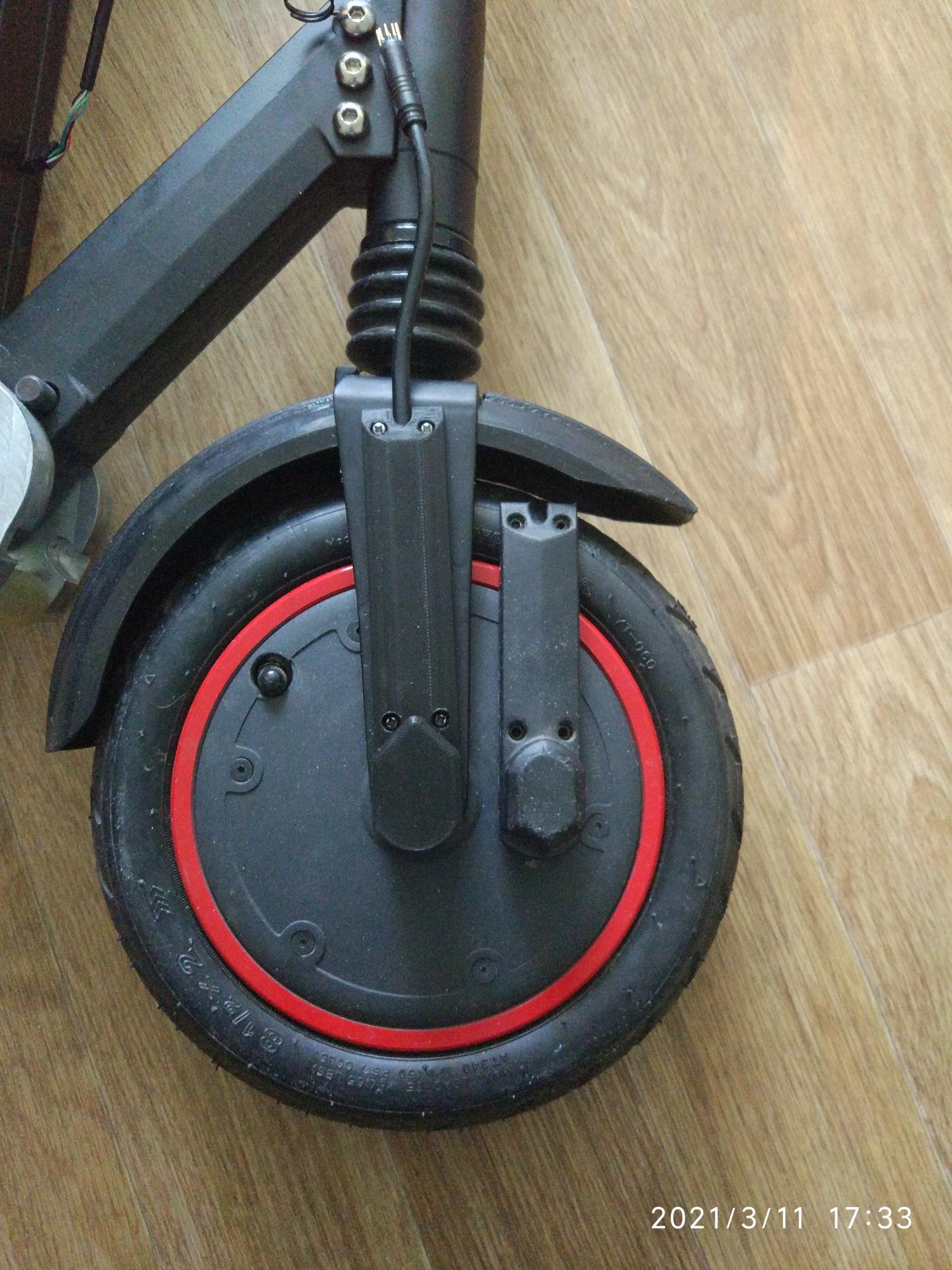

Цитата: inwin от 15 Апр. 2021 в 09:36bnk48, вы уверены, что ниппель не вылезет? а то может получиться как на велосипеде палка в колесо.
вы какой-либо герметик наносили на ниппель?
Герметик не наносил, но необходимо что-то предпринять, чтобы не возникла описанная Вами ситуация.
inwin
[user]ssilk[/user], какой бы вы посоветовали клей/герметик для фиксация ниппеля?
ssilk
Цитата: inwin от 15 Апр. 2021 в 11:30какой бы вы посоветовали клей/герметик для фиксация ниппеля?
Я вообще не заморачиваюсь этой темой...) У меня все торчит в разные стороны. В том колесе, что я выше "разобрал" ниппель тоже торчал прилично. Сначала я колесо установил без шайбы и ниппель об вилку порядочно раздолбало за первые 6-7 км, потом я шайбу добавил и проехал следующие 2000 км...)
На картинках видно, что ниппель прилично деформирован, до такой степени, что ни один из имеющихся у меня насосов/компрессоров на него не одевался и не накручивался, соответственно я не мог его подкачивать. Но и нужды такой не возникало.
на нижней картинке видно, что ниппель долбался не только об вилку, но и об обод.
Насчет клея... Не думаю, что герметик или клей это хорошо, а вот надеть на ниппель кусочек шланга, чтобы он не позволял ниппелю высовываться больше, чем надо.... Грубо говоря, перед установкой в обод на ниппель нужно надеть мягкую толстую шайбу... ;-D

На самом деле, проблема торчащего ниппеля актуальна совсем не везде. Например на резине 10" в кастомных вилках такой проблемы нет. Другое дело, если резина 8" устанавливается в стоковую вилку...
Лично я использовал бы какой нибудь твердый состав, но легко удаляемый... Как самый дешевый вариант - термоклей. Вариант подороже, но тоже легкосъемный - полиморфус.
Разумеется, я говорю только о вариантах закрепить ниппель, а не загерметить резину...) В герметизации покрышки с камерой вообще смысла не вижу.

Metamorf
Не буду искать, кто писал, что колесо от м365 ставиться без проблем (передняя вилка) . Так вот, оно не ставится! Оно упирается в крыло. А когда снимаешь крыло, оно упирается в верх вилки. Пришлось крыло перенести, а колесо ставить на пол сантиметра ниже.те. не одевая вилку на ось до конца. Помогли стопорные шайбы от сяоми
,  они как раз не дают посадить ось до упора. В общем поставил, но ездить с осью в кончике вилки страшно))

PaWill
Цитата: Metamorf от 03 Июнь 2021 в 06:47колесо от м365 ставиться без проблем (передняя вилка) . Так вот, оно не ставится!
по факту накаченное колесо имеет размер почти 9 дюймов, поэтому не влезет без удлинения вилки, по ширине все влезает
советую делать сразу +25мм с перспективой перевода на 10 дюймовые покрышки
заднее кажется +15мм с переворотом вилки
