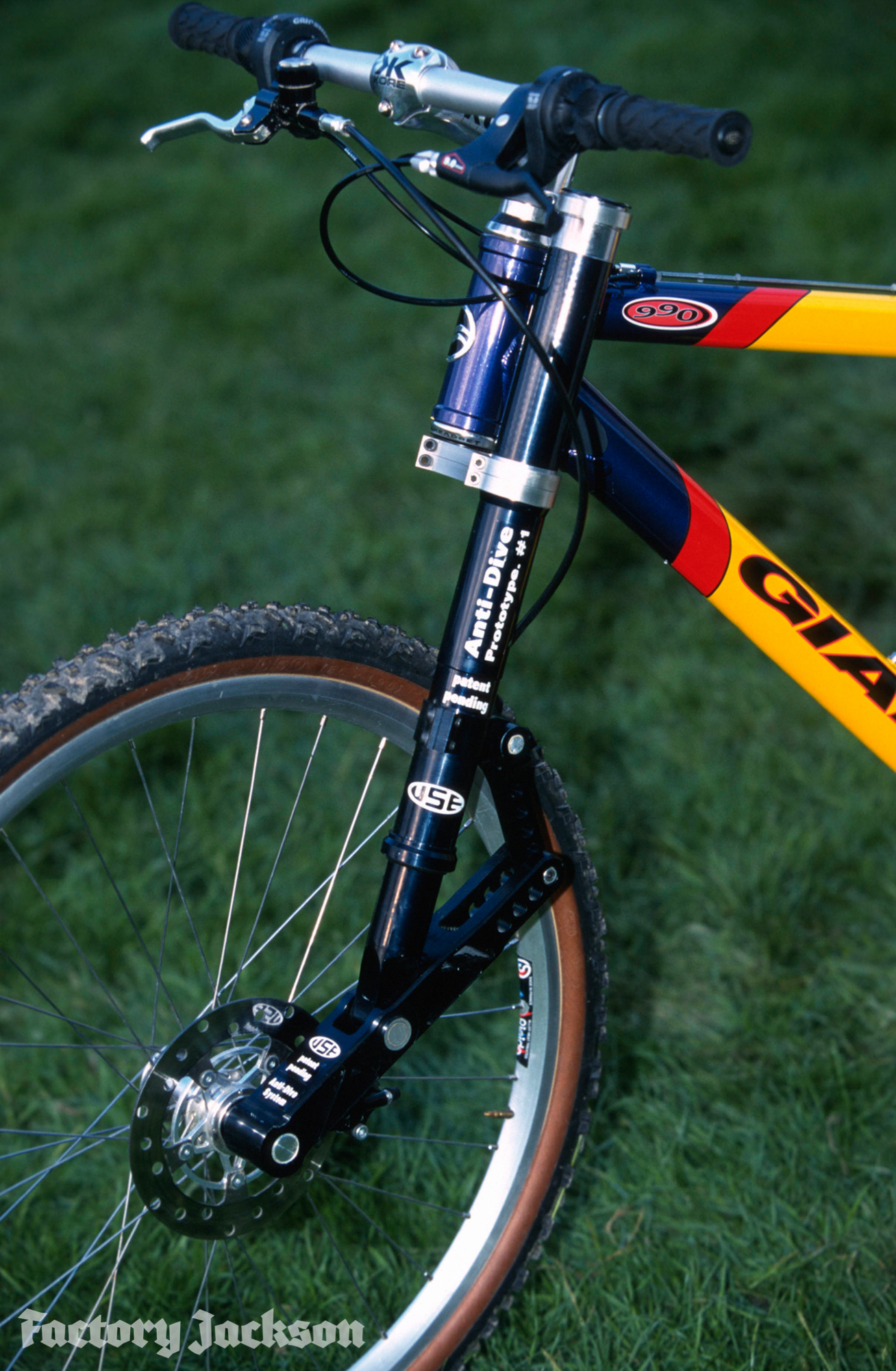

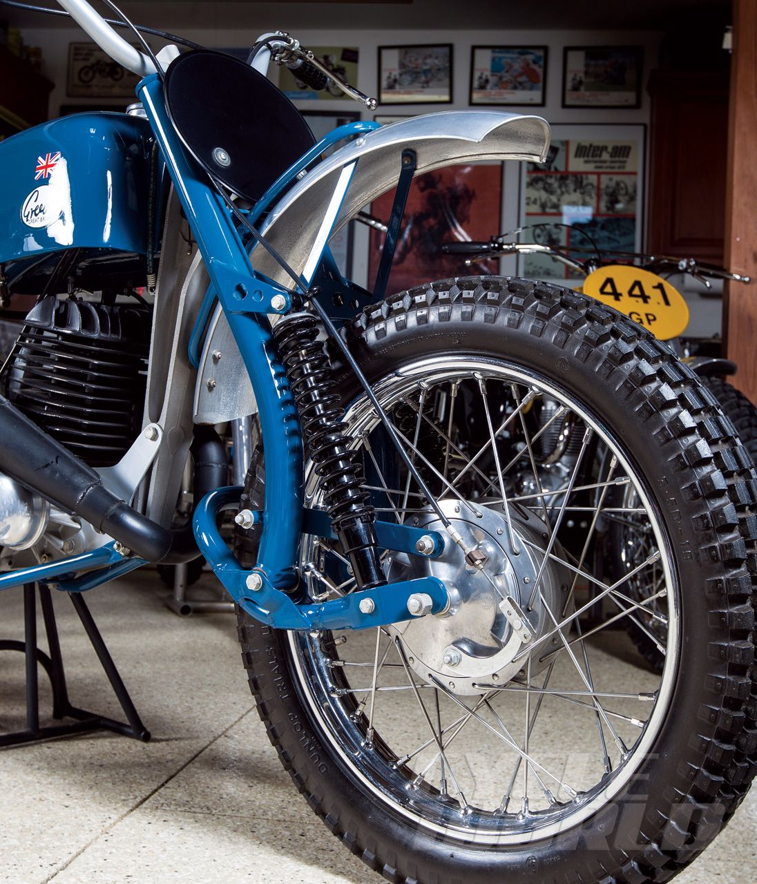

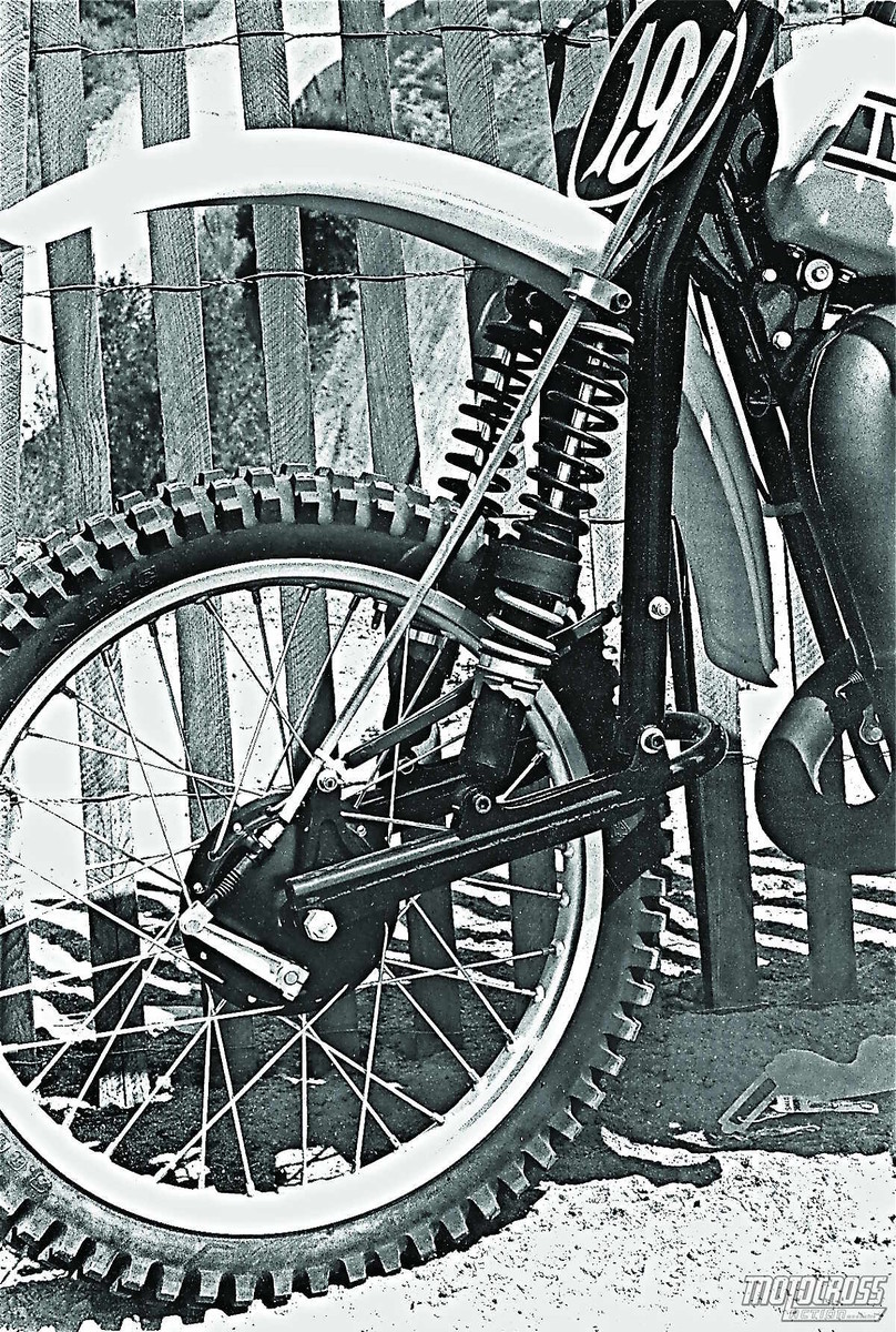

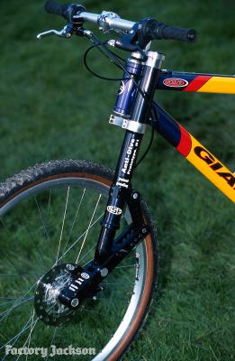

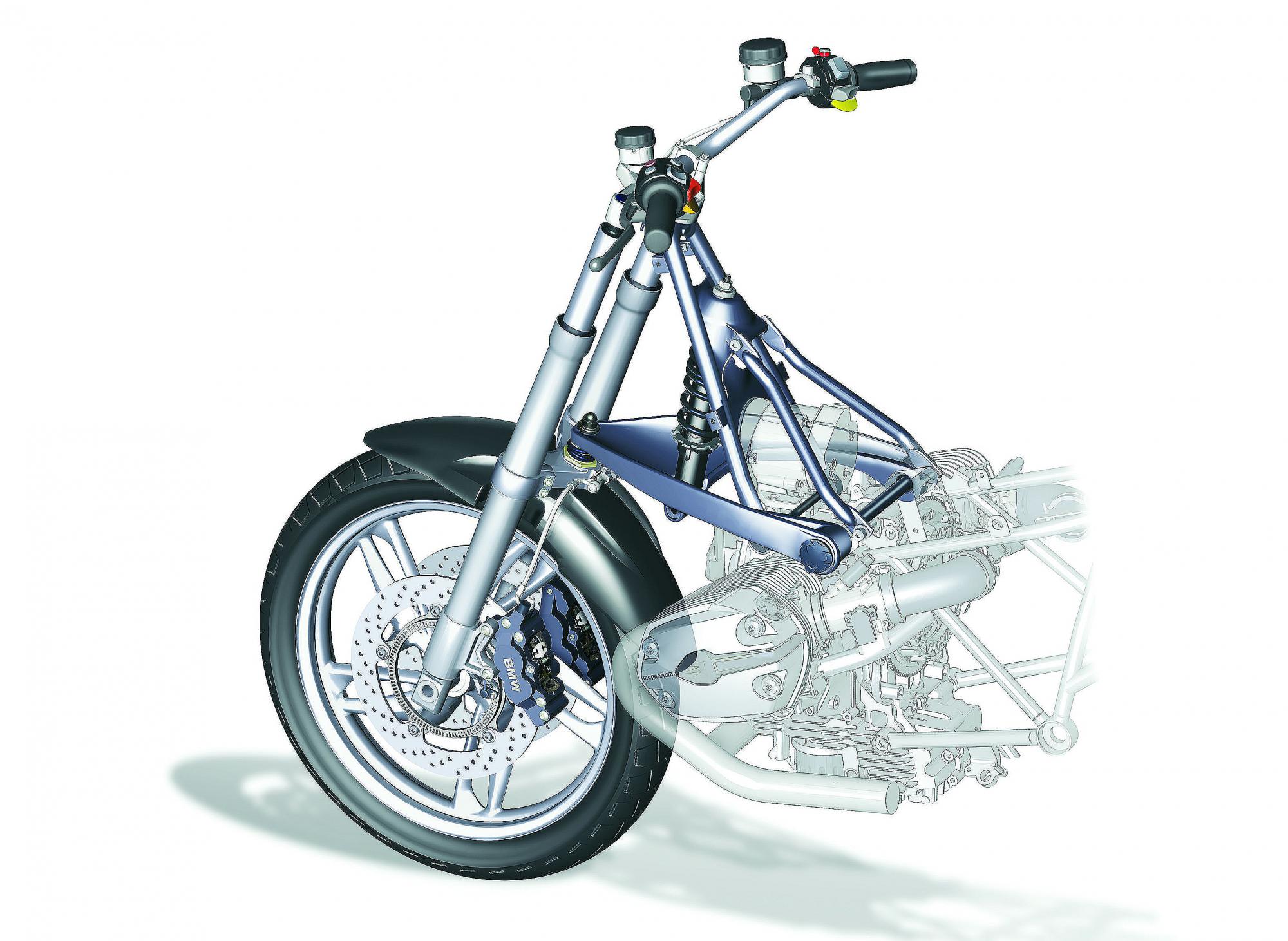

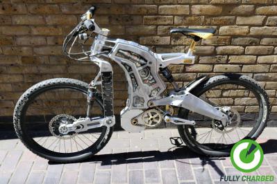

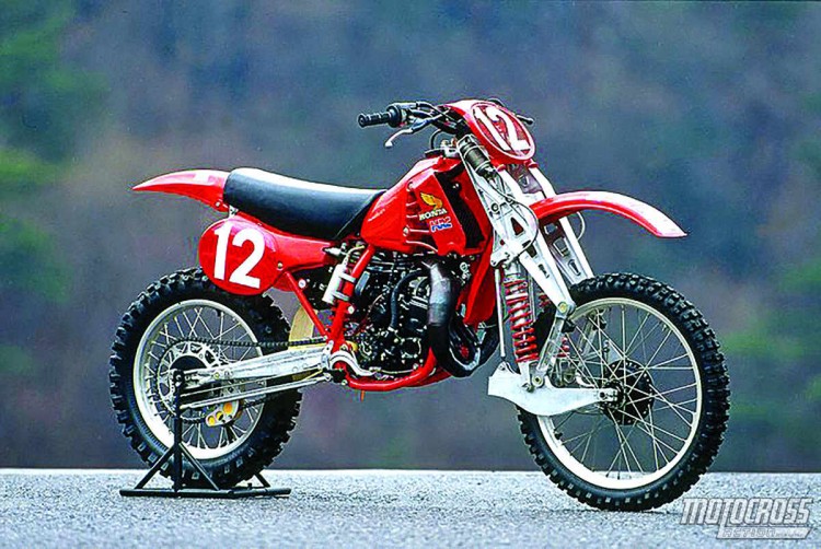

Их дофига разных конструкций:
Даже есть для велика такая))):
Но самая "демократичная" такая по-мойму:
ferum
Кстати, на дуолевер сильно похоже.
Добавлено 12 Апр 2019 в 20:05
Такую одноногую как выше на картинке думал на фэт делать, но фэты мне разонравились.
Вот твой вариант с одной ногой. Монструозненько
