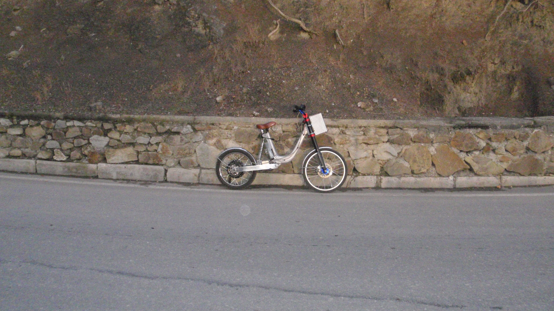

Рычажно-маятниковая вилка А.Ленхерра-Р.Вебера для элетро моцика "Антилопа Гну".

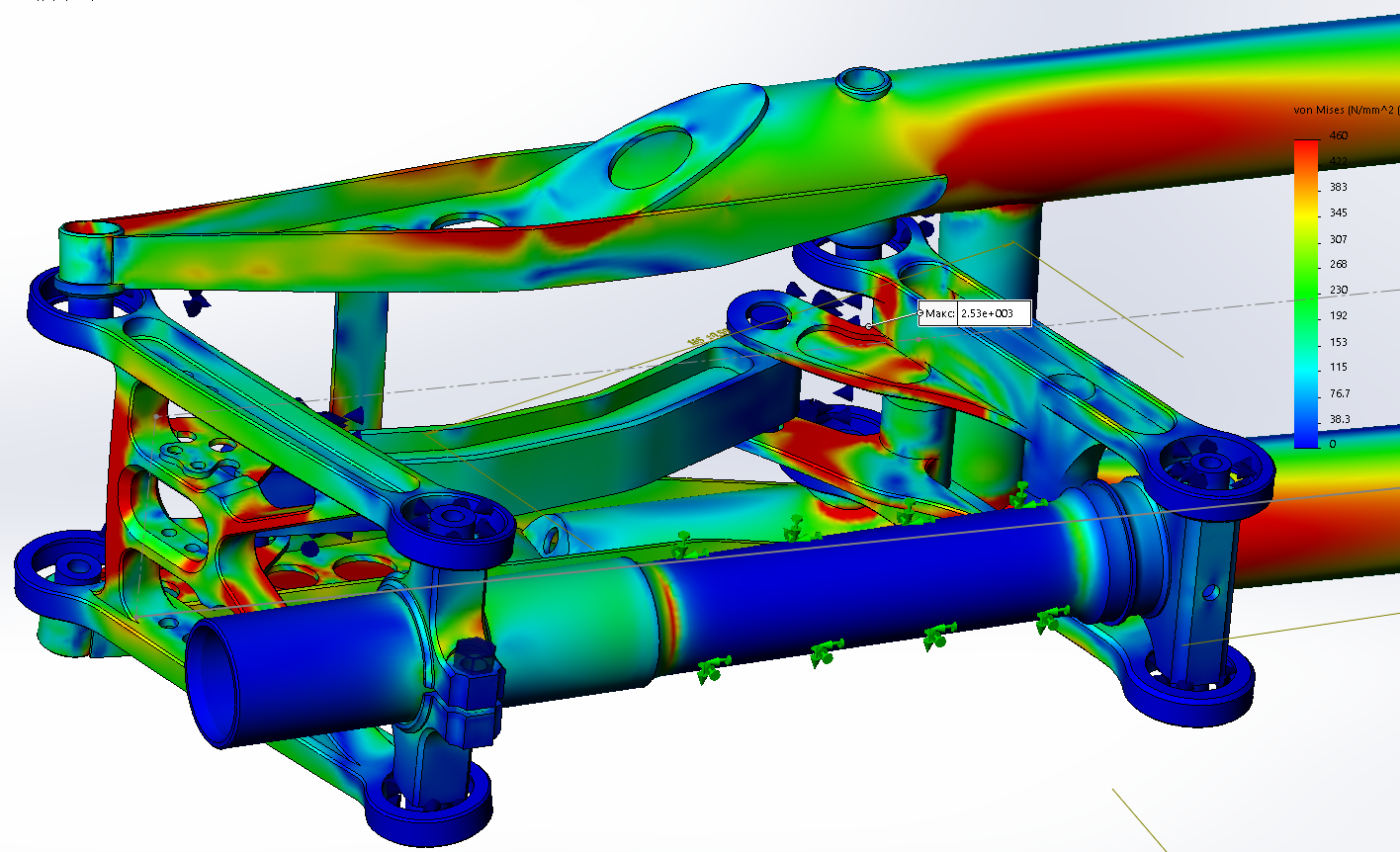

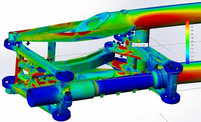

... приложу пару картинок из личного "стола"  которые вы не найдете в интернете,  с фрагментами рендера и комплексного (полной сборки и сложных случаев нагружения) рычажной вилки, как намек, что у меня есть основания иметь свою точку зрения которая, внезапно, может хорошо коррелировать с объективной реальностью :)
А что мы должны испытать при виде этих "картинок" :-)?
Эта вилка имеет 4 пары!!! подшипников,каких,от них же и зависит можно ли на такой вилке ехать более 25 км/ч.,а можно ли и 25?
И потом -какая у неё рычажность,чтоб говорить о рычаге вообще?
Теперь я понимаю почему вы усомнились в торсионной и боковой жёсткости рычажки,да потому,что вы имели в виду эту вашу вилку на картинках:-D.

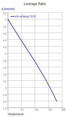

Цитата: Statik от 10 Апр. 2019 в 10:08Эта вилка имеет 4 пары!!! подшипников,каких,от них же и зависит можно ли на такой вилке ехать более 25 км/ч.,а можно ли и 25?
Извините, но ваш пост содержит ерунду.  Вы не в теме.
Лучше попросите  вашего коллегу который занимался ее проектированием, если у него будет желание и время, провести  расчеты вашей конструкции в которой помимо нормальных нагрузок, действуют еще и крутящие моменты приложенные к колесу, один в плоскости перпендикулярной диску колеса приложенный к  торцам его оси и одновременным действием боковой нагрузки приложенной к торцу оси колеса и поиграться их сочетанием, сравнить их с традиционными решениями, возможно узнаете много нового,
Так же, если интересно, попытайтесь найти ответы на такие вопросы
почему в самых распространенных схемах подвески рычажность не превышает 3 ?
почему в длинноходных (более 140мм) системах подвески предназначенных для интенсивной работы НЕ применяются газовые пружины ?
Я о серъезной спортивной технике, а не о дизайнерских концептах в которых художник может "видеть" как угодно.
И чтобы избавить вас от стремления дёргать фразы из контекста,снова напоминаю, критерии подхода к созданию конструкции "ни у кого такой нет, и мне просто кататься" и максимально совершенной по функционалу, весу, и стоимости конструкции сильно отличаются, причем настолько, что рубят "оригинальные" варианты на корню, поэтому катайтесь на здоровье, все у вас хорошо :)
ferum
По мне, так вполне рабочая конструкция. Рычажность четыре конечно многовато. Амортизаторам то пофигу, их два, в отличии от задней подвески, и они вполне справятся. Лично мне глаз режет участок от уха амортизатора до оси колеса. Если это труба, а не пруток, то при пробое на торможении наверно согнет. Там алюминий? Я бы замкнул треугольник сверху фермой фрезерованной. На счет физики и отработки препятствий, надо понимать, что это круизер со скоростями до ста км/ч. И даже если какие то моменты вылезут, это все не критично. Да и переделать, поправить всегда можно, но уже какие то реальные баги, а не предполагаемые.
alex_2d
[user]FX_888[/user], Проектировал я эту подвеску месяцев пять назад, к сожалению папки с симуляциями занимают очень много места и я уже всё удалил. И про 10 штук, я конечно загнул, всего я 4 раза выстраивал сцену. Отрисовывал тушку мотоцикла, колесо, имитацию тормозного диска и суппорта. Старался максимально приблизить условия симуляции к реальным.
На расчёты прочности при торможении, с заблокированым колесом, у меня ушло 2 дня. 1\4 времени на накидывание сетки, 1\2 времени на установку взаимодействий и сил, и остальное расчёты, корректировки и снова расчёты.
Сложно было создать сцену с имитацией незаблокированного переднего колеса. Неделю бился, только на 3-й раз получилось выстроить, что бы было похоже на правду.
Как Вы понимаете, восстановить всё, ради пары скриншотов - это адовый труд.
При симуляции нагрузки, при торможении с блокированием колеса, при весе ТС с райдером 180кг, ось колеса смешается на 0.9мм. При боковых нагрузках, максимальное смещение в районе 0.5мм. Всё в пределах упругих деформаций. До превышения предела текучести ещё очень далеко.
Я понимаю, что расчётные значения  0,9 и 0,5 мм, на практике будут зависеть от люфтов во всех подвижных соединениях, но блин, остальное практически монолит.
Будже любезны, расскажите про рычажность не больше 3 и чем чревата пневматика с ходом в 180мм? Я правда не вижу в этом ничего плохого, хоть укажите в какую сторону смотреть.
Я не буду спорить, что мой опыт в проектировании подвесок ничтожен. Но я много проектировал и использовал на практике другие вещи, так что во многом я проецирую свой опыт и в этот проект.
А по поводу соотношения функционал\вес, мне кажется тут всё очень удачно, как раз в сравнении с существующими моделями. А брать цену, как критерий сравнения, у единичного экземпляра с серийным... ну неправильно же.
п.с.
Основная нагрузка идёт на две трубы Д16Т 38х3, расположенных на расстоянии 180мм между центрами. Длинна не усиленного хомутами участка 270мм.
Что-то сделать с такой короткой фермой, можно только при ударе в стену.
От уха амортизатора, до оси колеса 160мм, две трубы Д16Т 25х3мм, расстояние между центрами так же 180мм.
Вполне вероятно, что при пробое амортизатора, эти трубы загнёт. Но что бы пробить переднюю подвеску, надо на приличной скорости наехать на бордюр.
Это самое слабое место в подвеске, которое будет деформироваться при аварии, но в штатном режиме, выдержит, если встать на переднее колесо при торможении.

Цитата: alex_2d от 10 Апр. 2019 в 12:04Будже любезны, расскажите про рычажность не больше 3

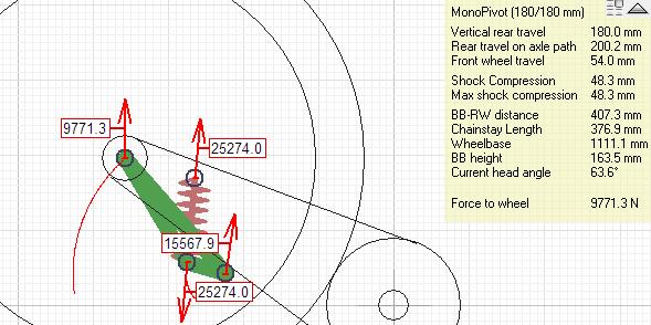

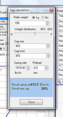

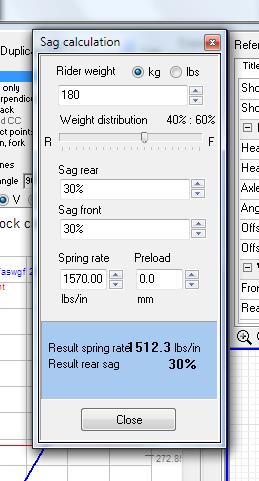

я накидал по быстрому, вот что вышло, при учете загрузки передка на торможении 80% и весе 180, 25 килоньютон выходит в точке крепления аморта в конце хода нагрузка. Если дальше влететь в яму, будет жестко.   Прогрессия чумовая, рычажность в начале хода 5, плюш невероятный! При загрузке вилки 40%, пружину рекомендует 1500lbs, что многовато, но приемлемо, с учетом что делим на 2 . Может ошибся в чем. Модельку делал по вашей картинке.
Цитата: alex_2d от 10 Апр. 2019 в 12:04Основная нагрузка идёт на две трубы Д16Т 38х3
А вы как трубы грузили в симуляторе?

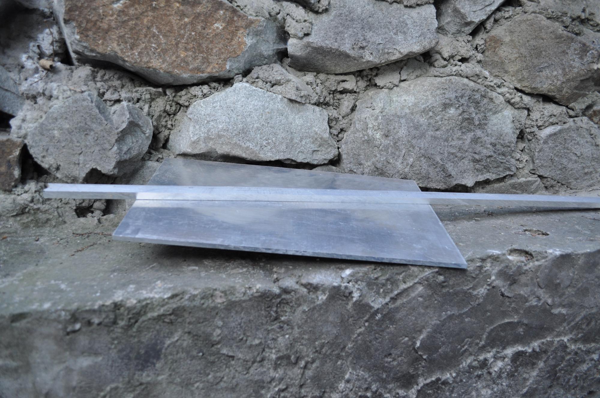

Друзья,к делу,это будет будущее крепление суппортов тормоза переднего и заднего,"проектировать" буду сразу болгаркой,как впрочем и на текущем Иа,вопреки всем стонам диванных конструкторОв:
Добавлено 10 Апр. 2019 в 18:16
Цитата: ferum от 10 Апр. 2019 в 14:30
  ...при учете загрузки передка на торможении 80% и весе 180, 25 килоньютон выходит в точке крепления аморта в конце хода нагрузка.
Приблизительно то же выходит если закрепить трубу жёстко и стать своим весом 90кг на огрызке 25см. и... попрыгать,ничего не происходит с трубой.

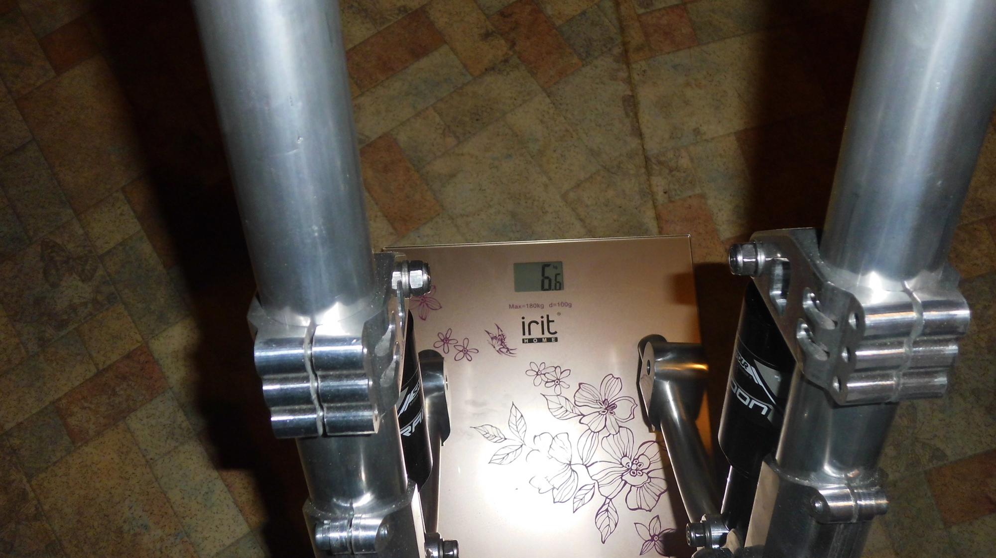

Statik
Цитата: vladk от 10 Апр. 2019 в 21:34
думать не надо, надо делать)

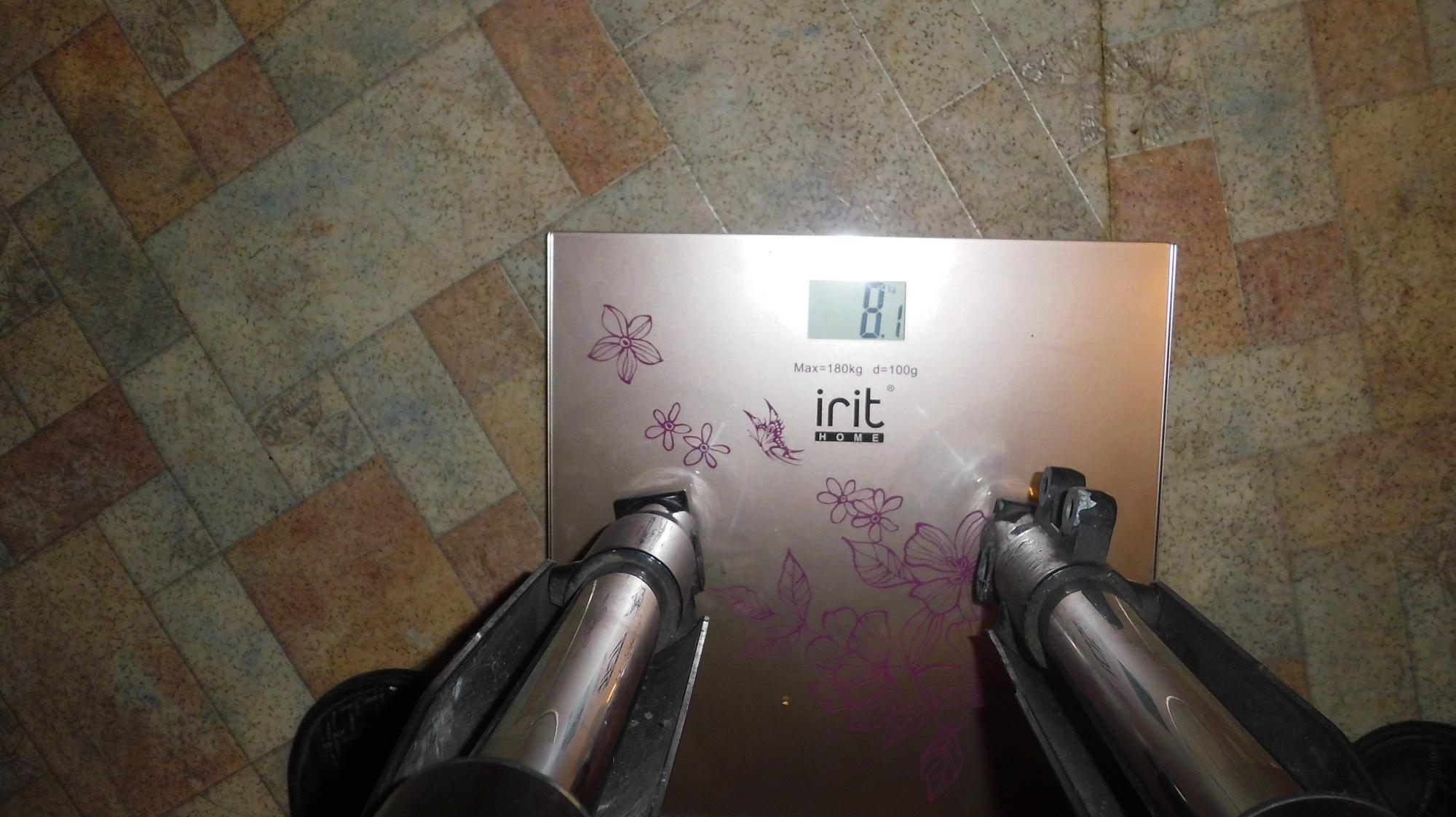

И то правда,таки не поленился и сходил взвесил и шо вы себе думаете,
"тяжёлая" рычажка от Антилопы весит аж 6.6 кило вместе со штоком,а "лёгкая" питовская телескопическая всего 8.1 кило без штока :-D,таки дела:
alex_2d
Цитата: ferum от 10 Апр. 2019 в 14:30А вы как трубы грузили в симуляторе?
Я не грузил трубы отдельно. Я испытывал на нагрузки всю сборку, с имитацией тушки мотоцикла, райдера, переднего колеса, тормозного диска и суппорта закреплённого на 2 точки к перу.
Вместо амортизаторов в модели были цельные, дюраливые бобышки имитирующие 50% сжатия.
С заблокированым колесом, всё довольно просто, фиксируешь колесо в месте предпологаемого контакта с поверхностью и грузишь всю сборку разными силами, под разными векторами имитируя торможение, боковой занос и прочее.
vladk
"лёгкая" питовская телескопическая вот только выдерживает ежедневную езду на переднем колесе/по буеракам с макс. доступной скоростью/кроссовую трассу, зачастую годами (при должном т.о. и уходе). и в случае дтп чаще всего вилка загибает раму)
