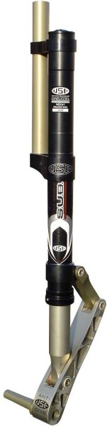

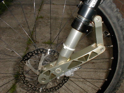

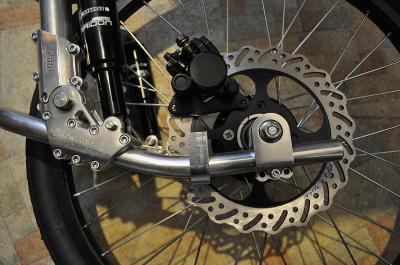

Рычажно-маятниковая вилка А.Ленхерра-Р.Вебера для элетро моцика "Антилопа Гну".

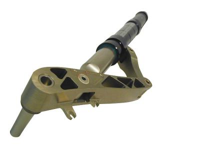

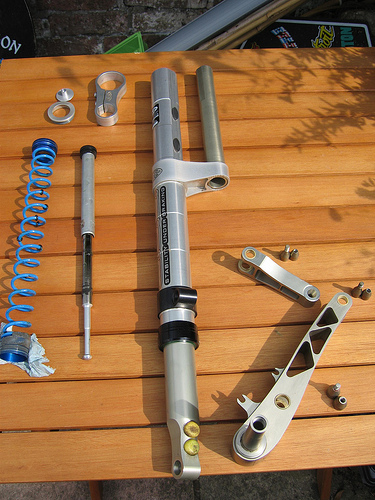

А тот одноногий вариант что я выкладывал можно легко сделать с одного пера, например питовского,добавить только две детальки и хомут.
ferum
Ну да, только с хомутом не все так просто, в перьях обычно в том месте башинги стоят, подожмутся, и проточено там с изменением диаметра. Кстати фишка этой вилки антикивок. Ну и позиционировали ее как конкурент лефти, но не взлетела. Цена какая то космическая была.

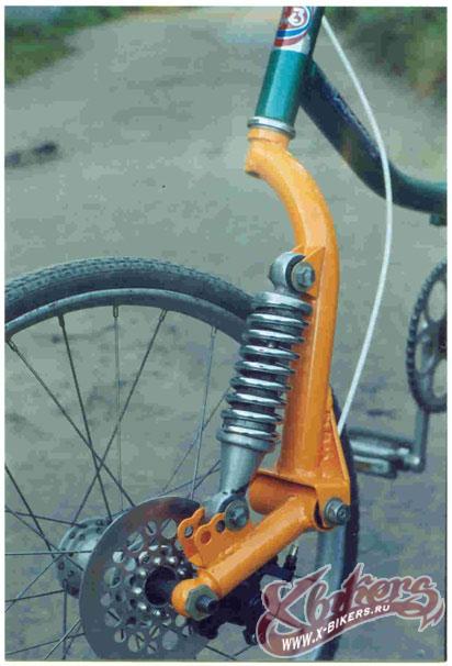

Ну и еще один одноногий  :laugh:

[user]Statik[/user], А не планируется на передок мотор ставить? Вроде как рычажки в теории еще хороши для переднего (полного) привода.
Statik
[user]DragonTM[/user], Не все рычажки,вряд ли маятниковая подойдёт для переднего привода.
Мотор будет достаточно мощным,4кВт. в номинале намотан в индивидуальном порядке и за доп. плату на заводе Кваншунь ,разгонять буду до 12кВт.

Цитата: DragonTM от 13 Апр. 2019 в 11:42вот тут в очередной раз я слышу что на торможении увеличивается трейл и это типа хорошо, увеличивается стабильность и все дела. И раньше я им верил.
Вы видимо немного запутались в терминологии.
Трейл - это расстояние между виртуальной точкой касания оси поворота рулевой с покрытием и точкой контакта покрышки с покрытием.
Чем больше это расстояние (больше трейл), тем сильнее колесо стремиться вернуться на траекторию движения.
При сжатии рычажной подвески, такого типа как в этой теме, Трейл УМЕНЬШАЕТСЯ и это ПЛОХО. Поэтому я специально рассчитывал подвеску таким образом, что бы при сжатии, Трейл оставался в приемлемом диапазоне.
Для того, что бы при сжатии рычажной подвеске Трейл УВЕЛИЧВАЛСЯ, нужно вынести шарнир перед осью вращения колеса. Вот пример реализации подвески подобного типа
Тем собственно и хорош телескоп, что у него Трейл неизменен, в не зависимости от сжатия.
Statik

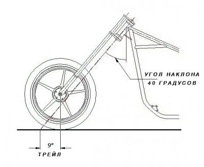

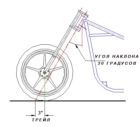

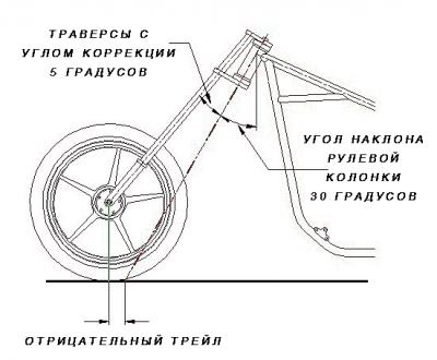

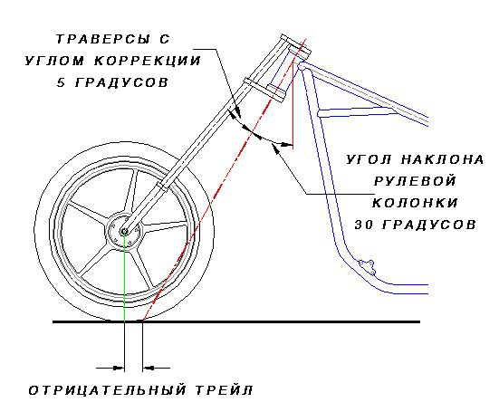

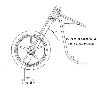

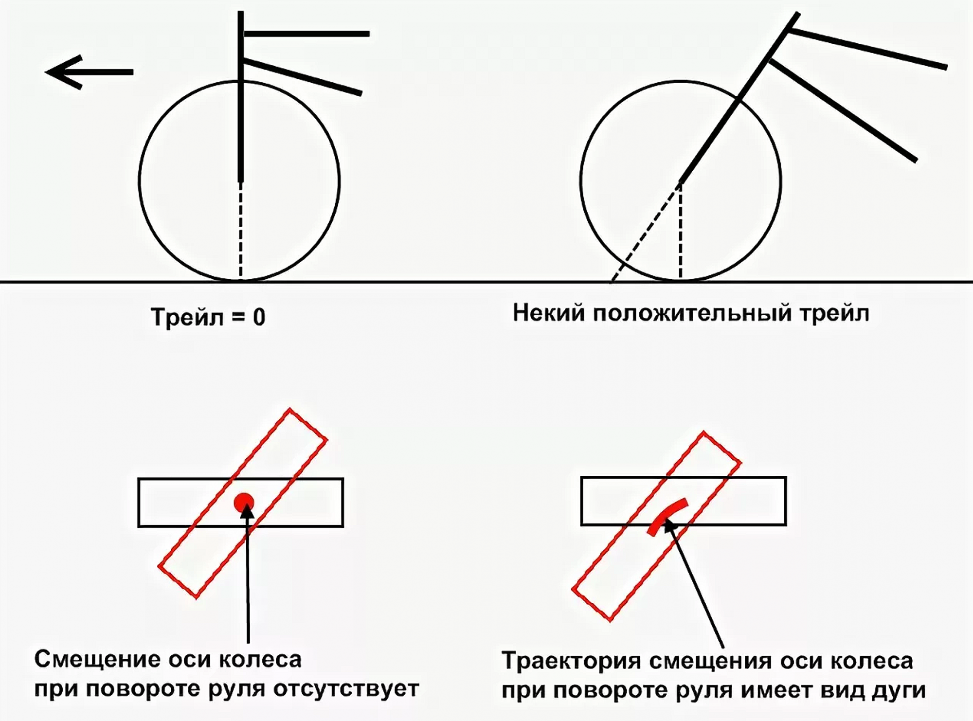

Увеличение или уменьшение трейла имеет разные особенности,каждый для своего,увеличенный(более 5 дюймов) для больших скоростей,уменьшенный от 2 до 0 дюймов-для малых скоростей,средний-3 дюйма.
Самое главное чтобы трейл Не был отрицательным,это самое опасное на большой скорости,можно загреметь.
Вот примеры нормального,увеличенного  положительных трейлов,а также отрицательного трейла:
Саша,в нашем случае серпантинов и крутых спусков уменьшение трейла при нагрузке вилки только на пользу,ведь входить в повороты легче на уменьшенном трейле,а держать курсовую прямую на большой скорости лучче на увеличенном или нормальном трейле,когда вилка разгружена.
Передвигаемые хомуты крепления оси колеса на маятнике и будут той точной юстировкой на практике и под нашу местность,потому как ничего нельзя решить только по графикам,нужна практика.

Statik

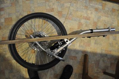

Подвигал немного хомуты с осями,рычажность получилась прибл. 3.5,ход соотв. 175мм.
В таком,разгруженном положении трейл велик,но стоит чуток нагрузить вилку,типа сесть на Антилопу,тогда всё в норме вообще с трейлом.
Меня беспокоит,нет,не Гондурас,а тормоз,решил всёж крепить к перу маятника одной из двух точек крепления,вторая то будет по-любому за ось колеса,прикинул супорт,так же хомут
кот. надо будет переместить ближе к аморту когда обработаю его и просверлю отверстие под болт М8.
А беспокоит в том,чтоб маятник не разжимался при торможении до упора,понимаю что будет нагрузка на передок в момент торможения кот. будет продавливать   маятник вниз,а тормоз должен этому противодействовать,так вот какие  будут эти силы в соразмерности-смогу понять только когда впервые поеду?
stels
Да не будет этого. И работать не прекратит вопреки некоторым мнениям. Просто на торможении она как бы жеще станет. Непревычно это.
