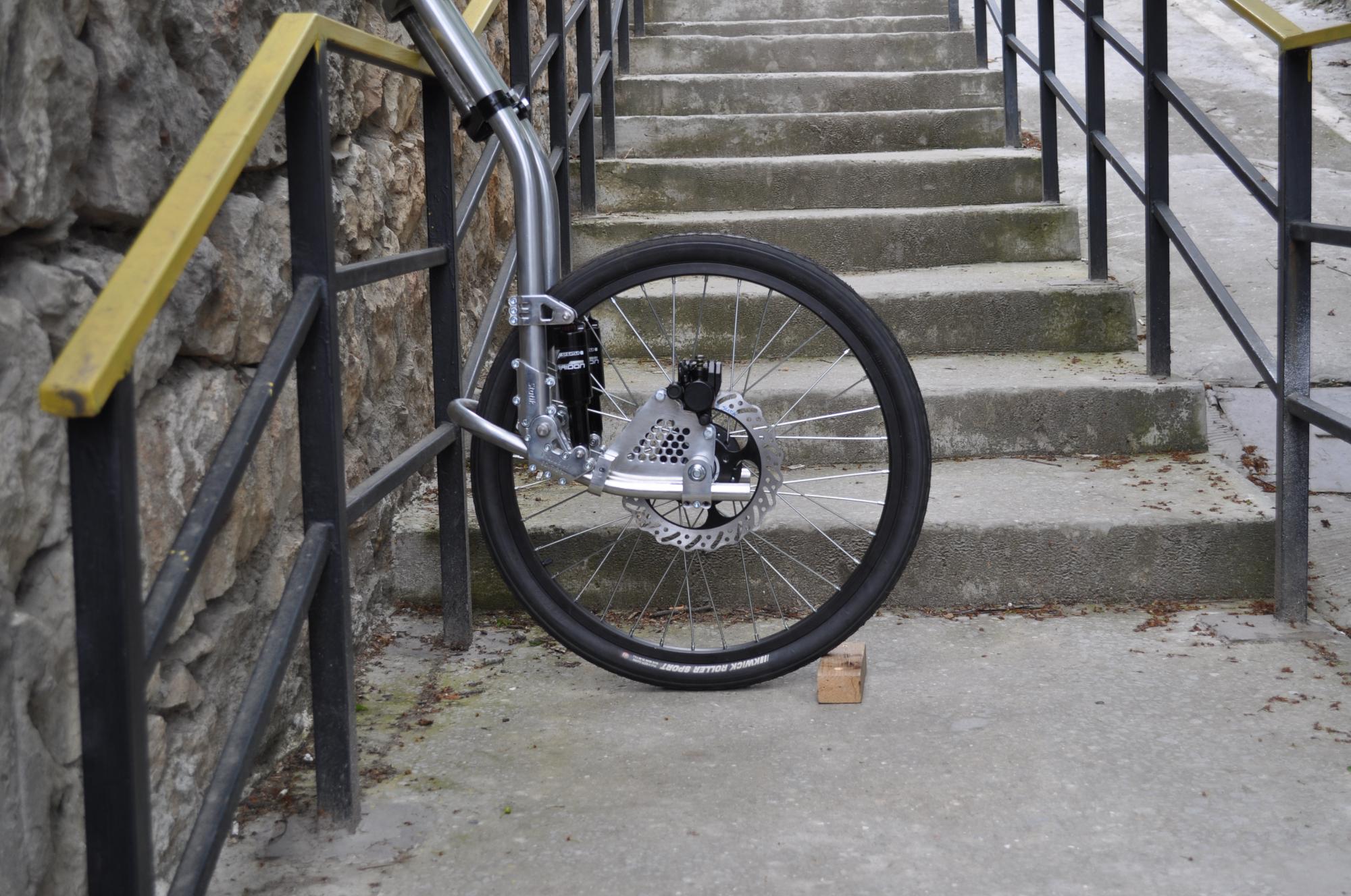

Цитата: stels от 17 Апр. 2019 в 22:07
Да не будет этого. И работать не прекратит вопреки некоторым мнениям. Просто на торможении она как бы жеще станет. Непревычно это.
Я немного поездил в свое время с рычажкой.
Вопрос  в том что выбрать -крепление за перо вилки,тогда надо городить параллелограмм с мночеством шаровых подшипников и подшипником на оси колеса,а это по моему мнению НЕ будет жёсткой конструкцией да и с выбором суппорта тоже не просто(перебрал 4 штуки),у меня входит только плавающий,по этому решил крепить за перо маятника,тогда конструкция будет жёсткой.
Посмотрел ближайший пример с вилкой от Электрона:
У него крепление тормоза тоже за перо маятника,но! у него есть резиновый демпфер от удара раз жатого маятника,маятник очень короткий при этом,может по этому?У Туриста,где маятник подлиннее-нет демпфера.

ferum
stels
Удачная с точки зрения конструктива.
Как технарю мне категорически не нравится рессора. Ни кто не пишет, а ее надо периодически менять на новую. В противном случае она лопнет и падение при этом неизбежно.
Воздух в амортизаторе моментально не выйдет. Есть небольшая дельта временная позволяющая сбросить скорость и приготовится к просадке подвески.
Пружина в случае ее наличия тоже не провалится до упора при сломе витка.
Также минус рессоры это невозможность корректировки жесткости. Только замена на другую.
При прохождении больших или незнакомых трасс это актуально.
Корректировка должна быть доступна оперативно.
Можете не соглашаться, но я свое мнение обкатал на разных мотоциклах и разных трассах неоднократно.
Кстати я таки планирую изготовить похожую вилку, но с более широкими диапазонами регулировок. Пока вопрос в материалах. Оборудование есть.

Statik

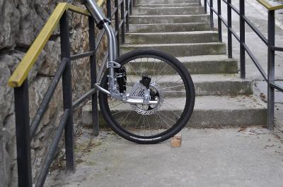

[user]stels[/user], У вело аммортиков,что использую  в данной вилке,как уже писал,присутствуют и пружинки,то есть-испустится воздух,останутся пружины,да,они не настолько жёсткие чтоб удерживать Антилопу на скорости,но медленно можно ехать и второе-для того чтоб выровнять жёсткость вилок,питбайковскую и эту-достаточно подкачать несколько бар(в районе 2-3).
Но,думаю когда Антилопа возымеет брюхо с аккумами в 50 кило,то надо будет подкачать до 4 или 5 Бар.Это пока субъективно.

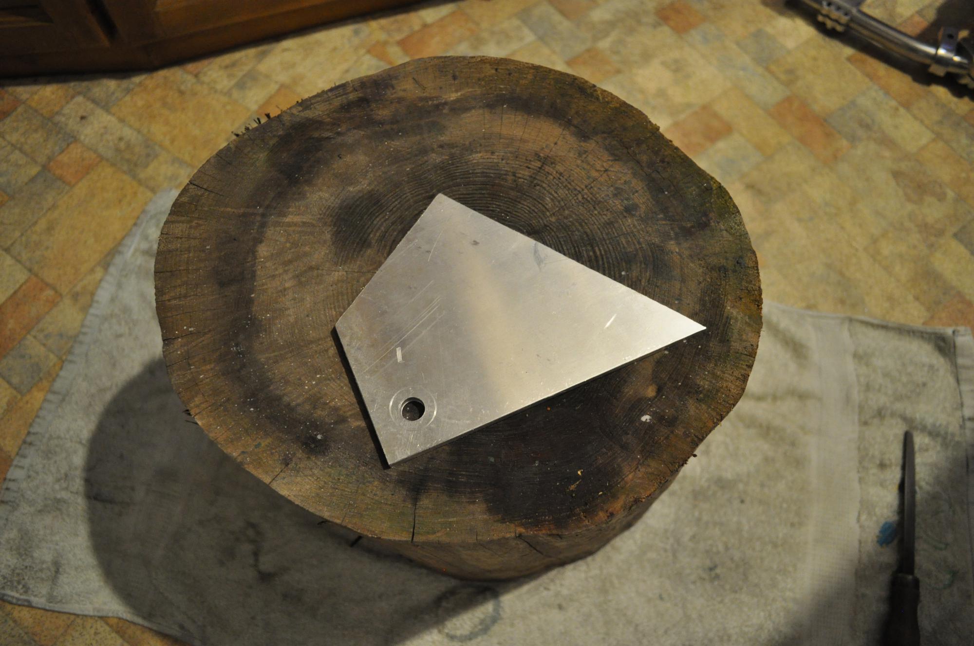

Это будет крепление для будущего переднего тормоза:
А это тормоз с уже просверленных  в правильных местах "дырочек" и наживленных болтиках,далее будет окультуривание,придание эстетики этому узлу))),потому как мы все знаем-что хорошо смотрится-легко и главное далеко поедет:
Statik

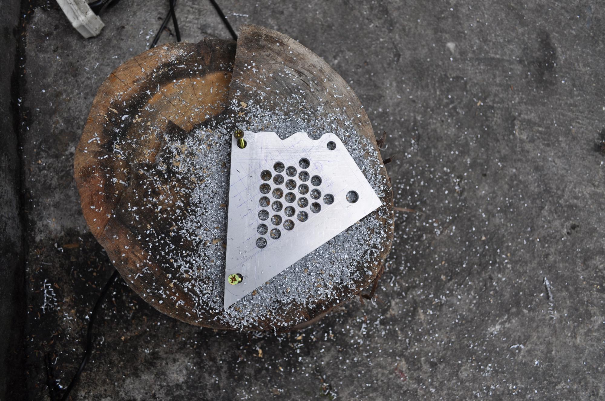

Продолжение установки переднего тормоза.
Перфорирование 6мм. дюралевой пластины с помощью рычажно-мускульного механизма:

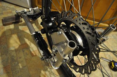

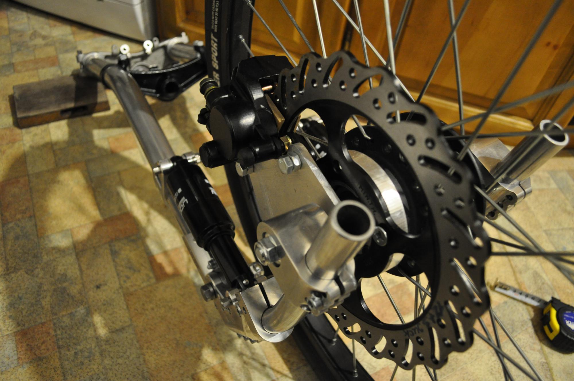

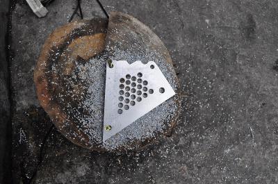

Должная обработка и установка на место:
Чуть поодаль:
ferum
А в чем прикол? Зачем так высоко и на такой огромной косынке? Гидролиния не красиво ляжет.
