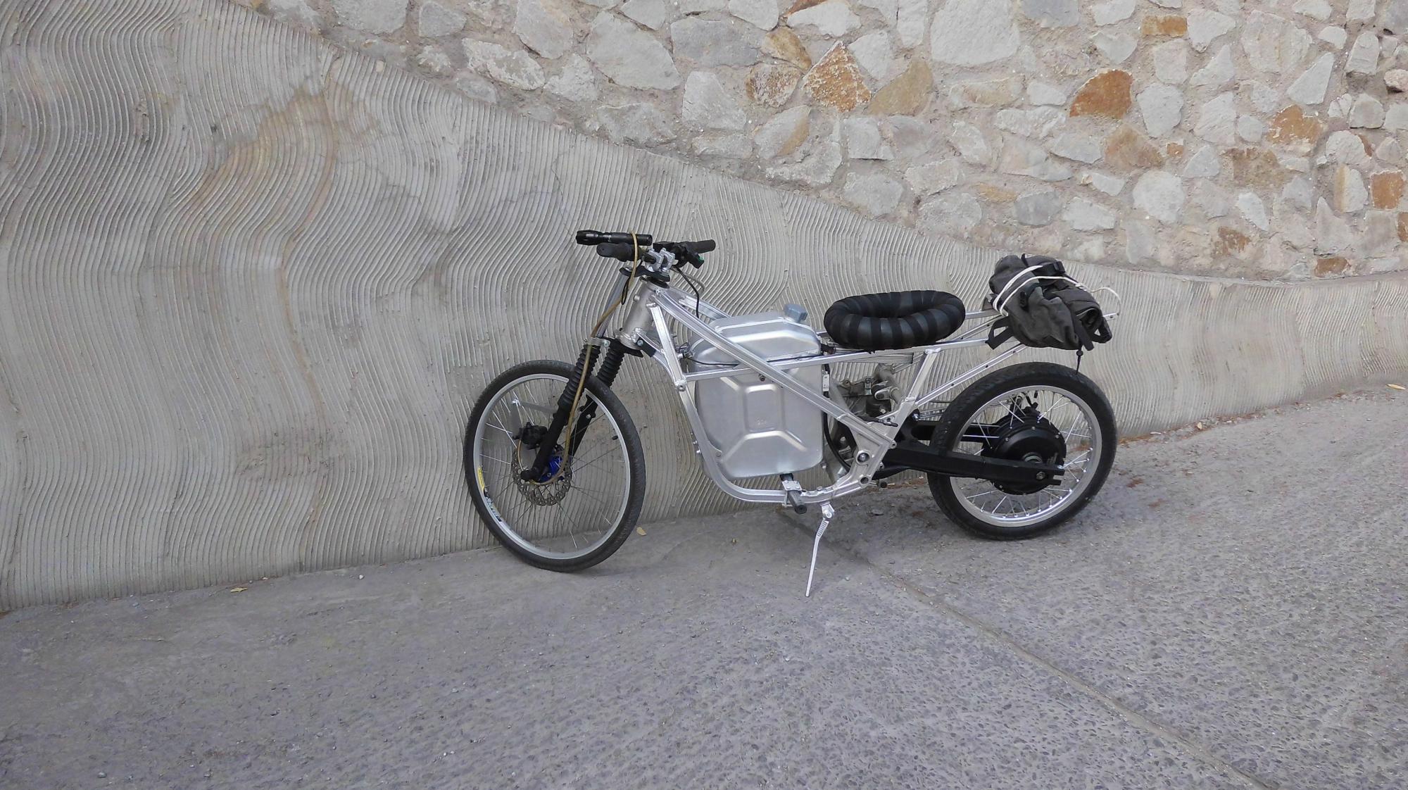

На моём текущем Иа рама от Сузуки 250-кубового,масса её с маятником и прогрессией 10.5 кг.
Statik
Антилопа Гну готовится ко дальнобойному ко прыжку,по-большому если,то осталось набить брюхо аккумами и кой-чего по мелочам доделать.

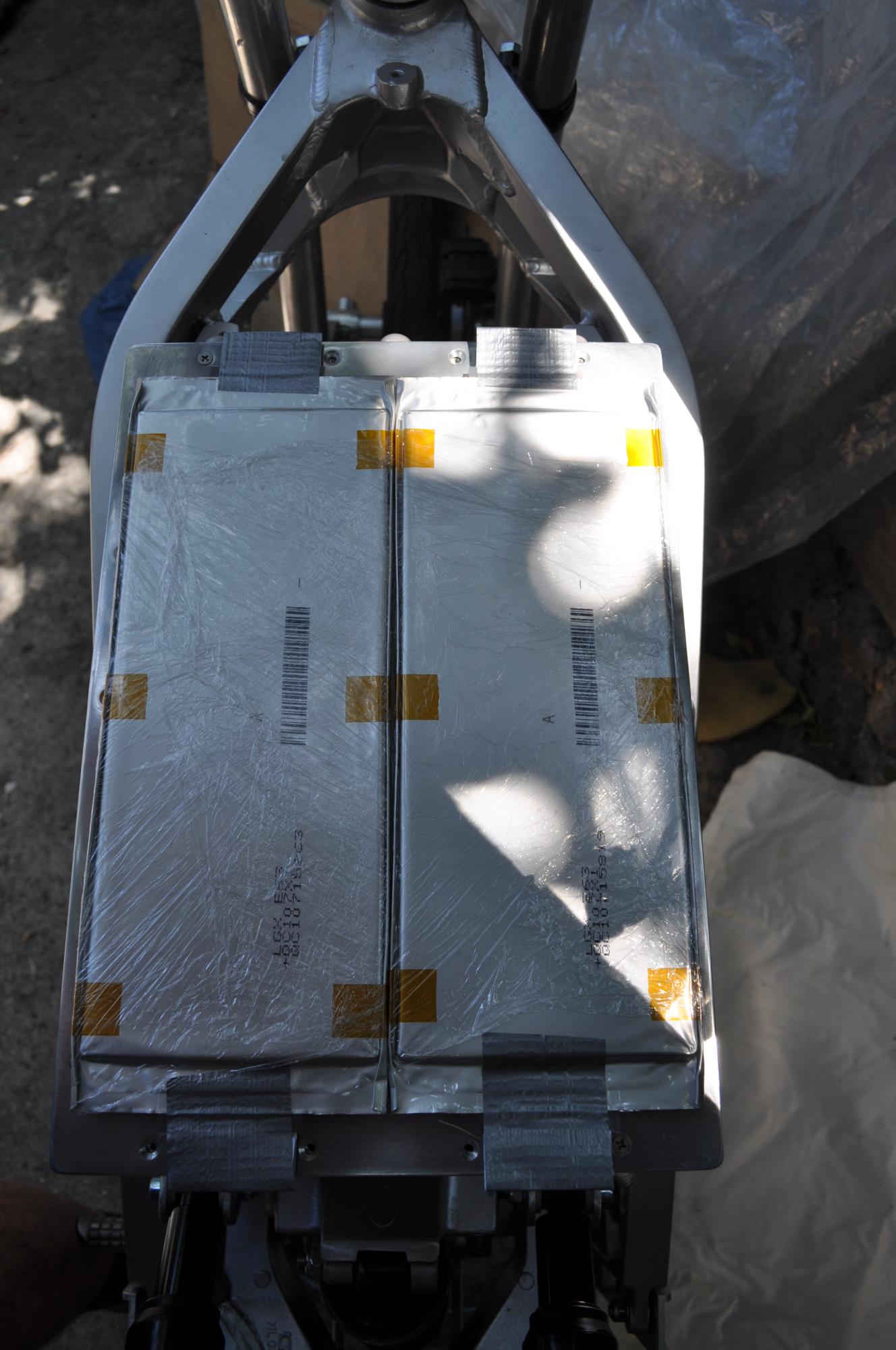

Пакеты, 67Ач.,22S 2P  (10 кВт.ч.)
  ложатся впритирку,кстати,если пакеты обвернуть в обвёрточную пищевую плёнку которая обладает статическим, мля, эффектом,то пакеты почти склеиваются,что очень положительно:

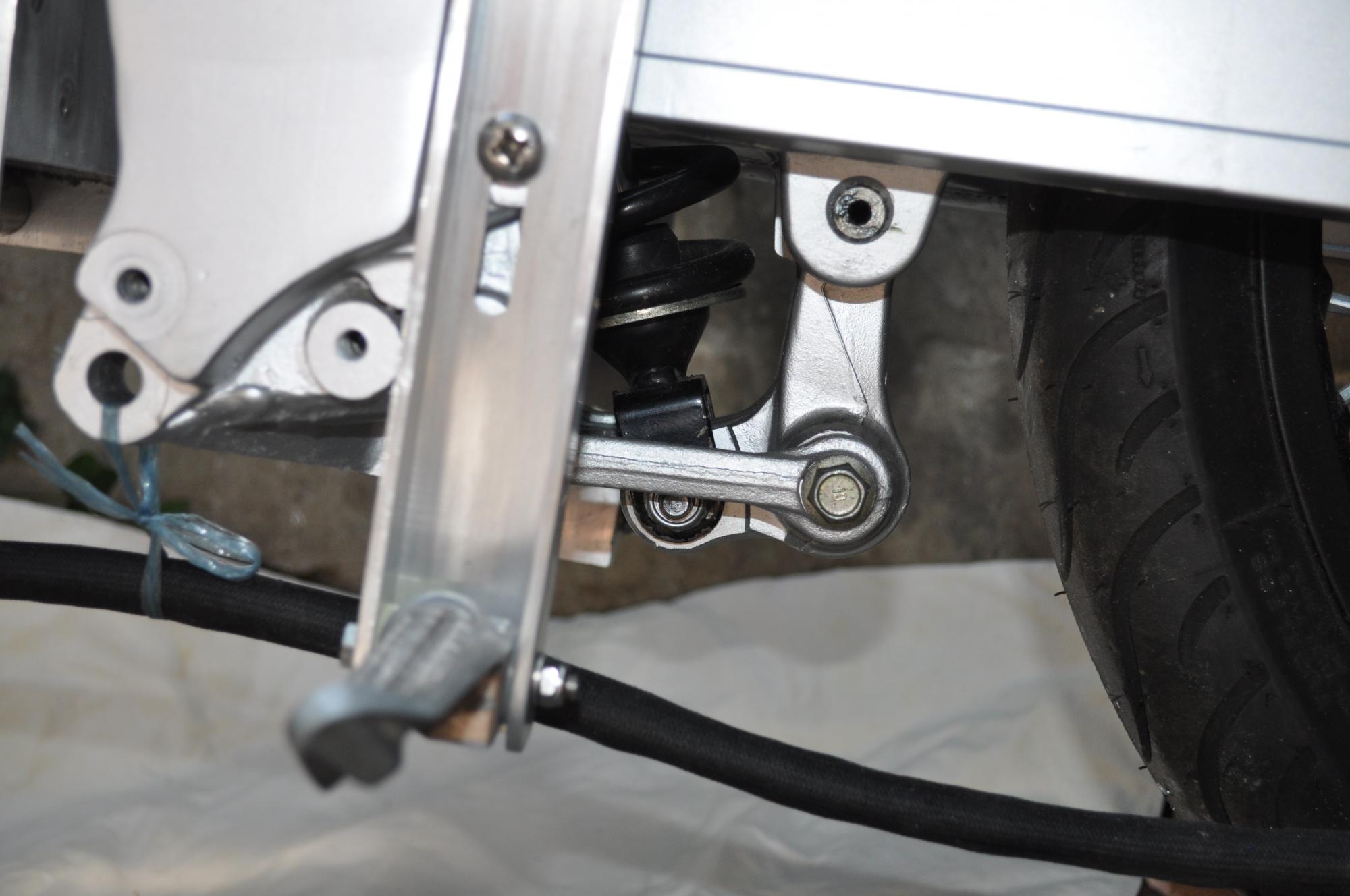

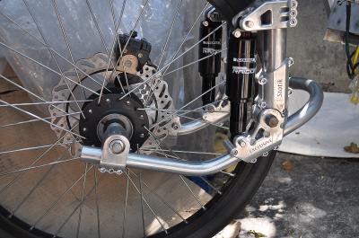

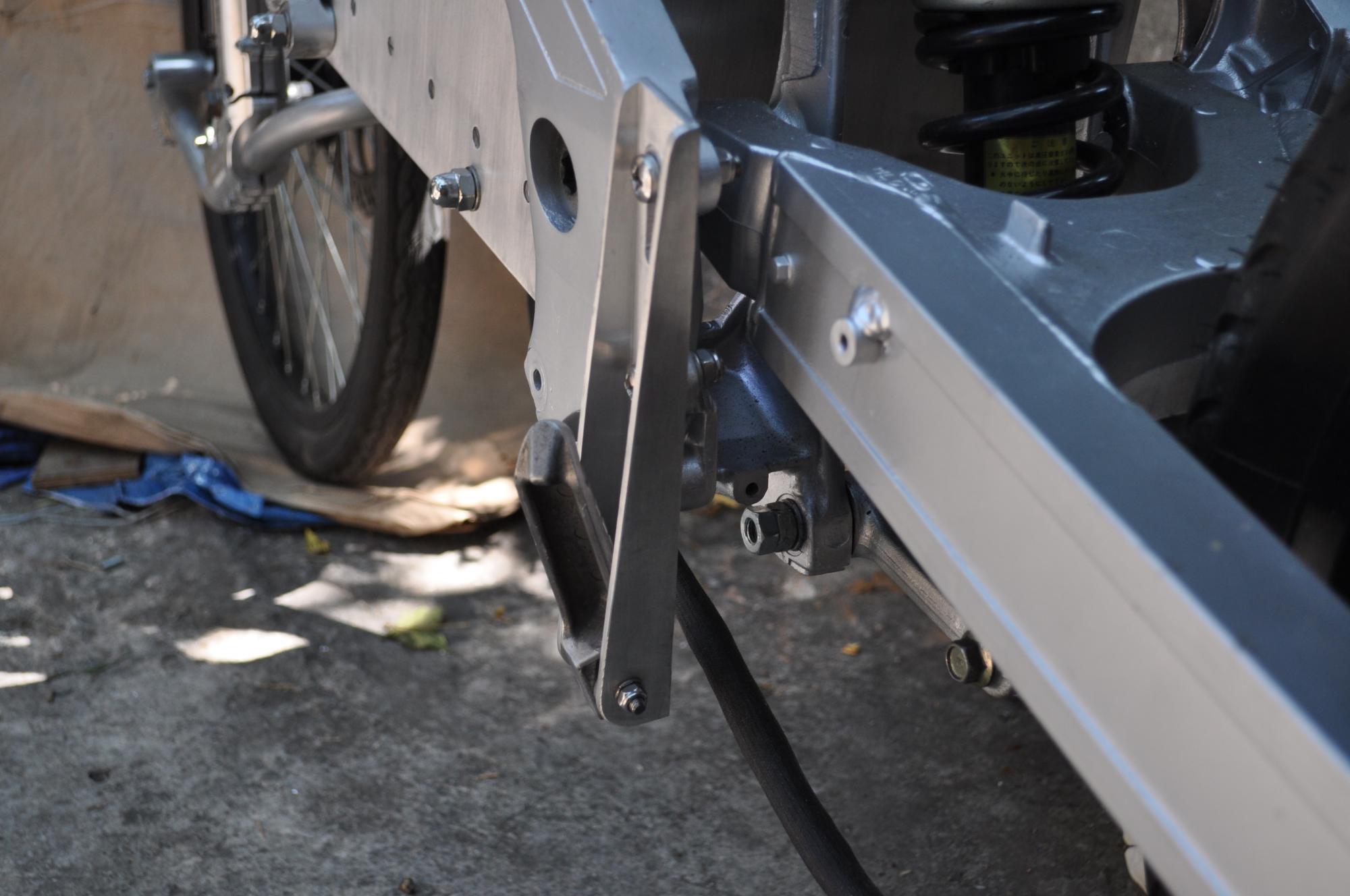

Полностью перебрана,промыта  и смазана хорошей аглицкой смазкой прогрессивная система амортизации:

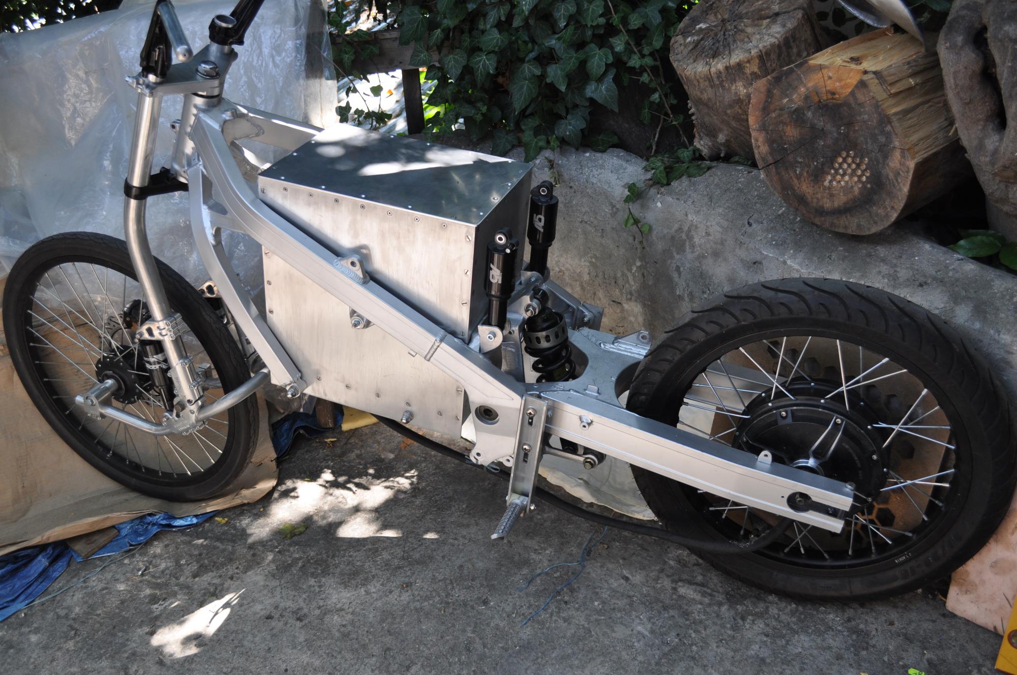

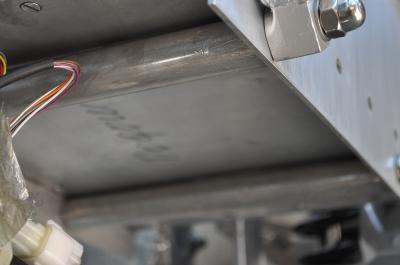

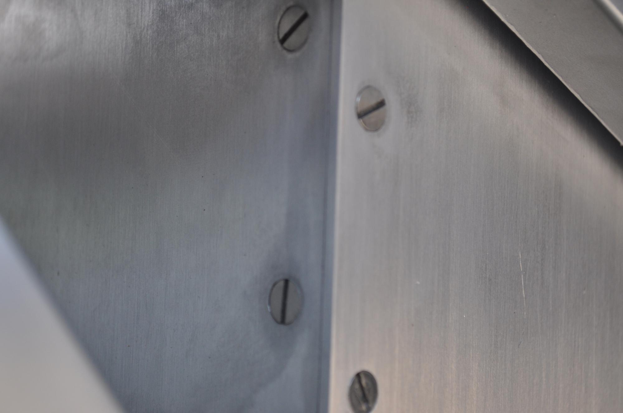

Кейс под аккумы подогнан тщательно и с двойной дорожкой силикона для полной влагозащиты,под дном кейса две трубы с дюраля и спицей д.10 мм:

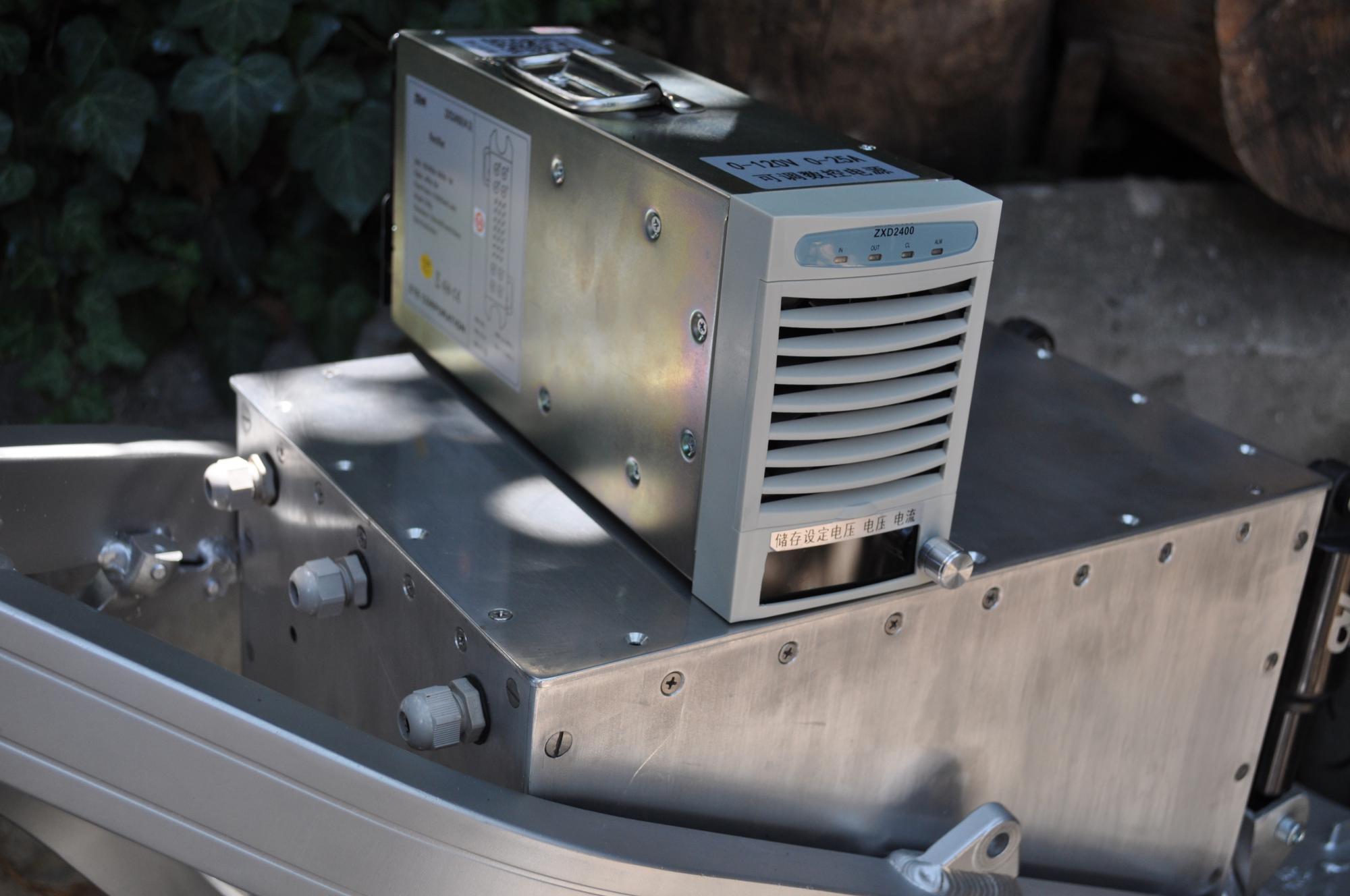

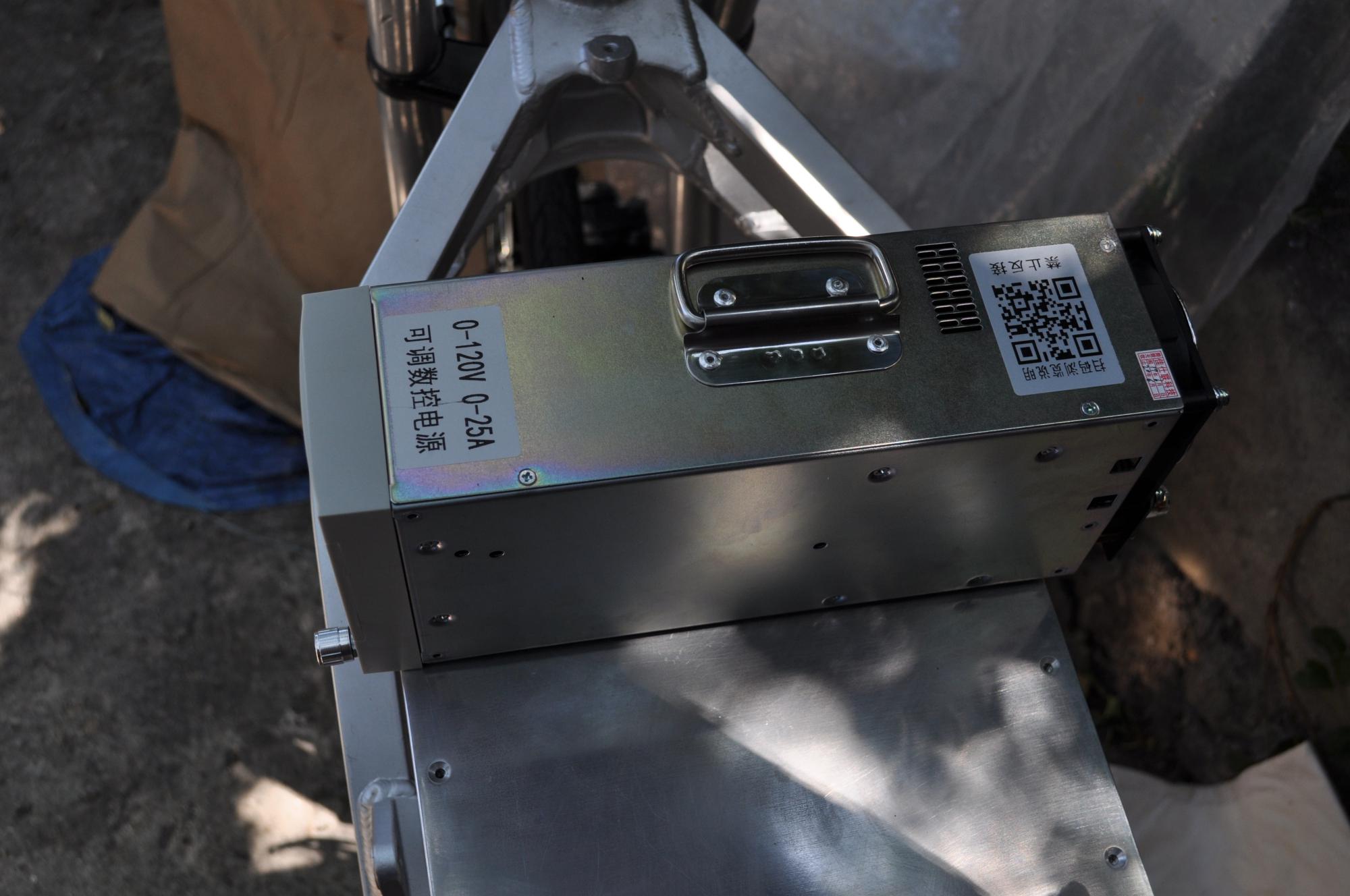

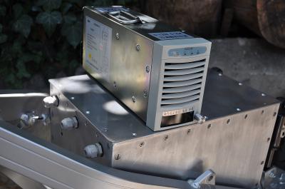

Получил от вездесущего Романа(Зелёный Змей) ЗУ настраиваемое,с виду очень качественное(рекомендую настоятельно):

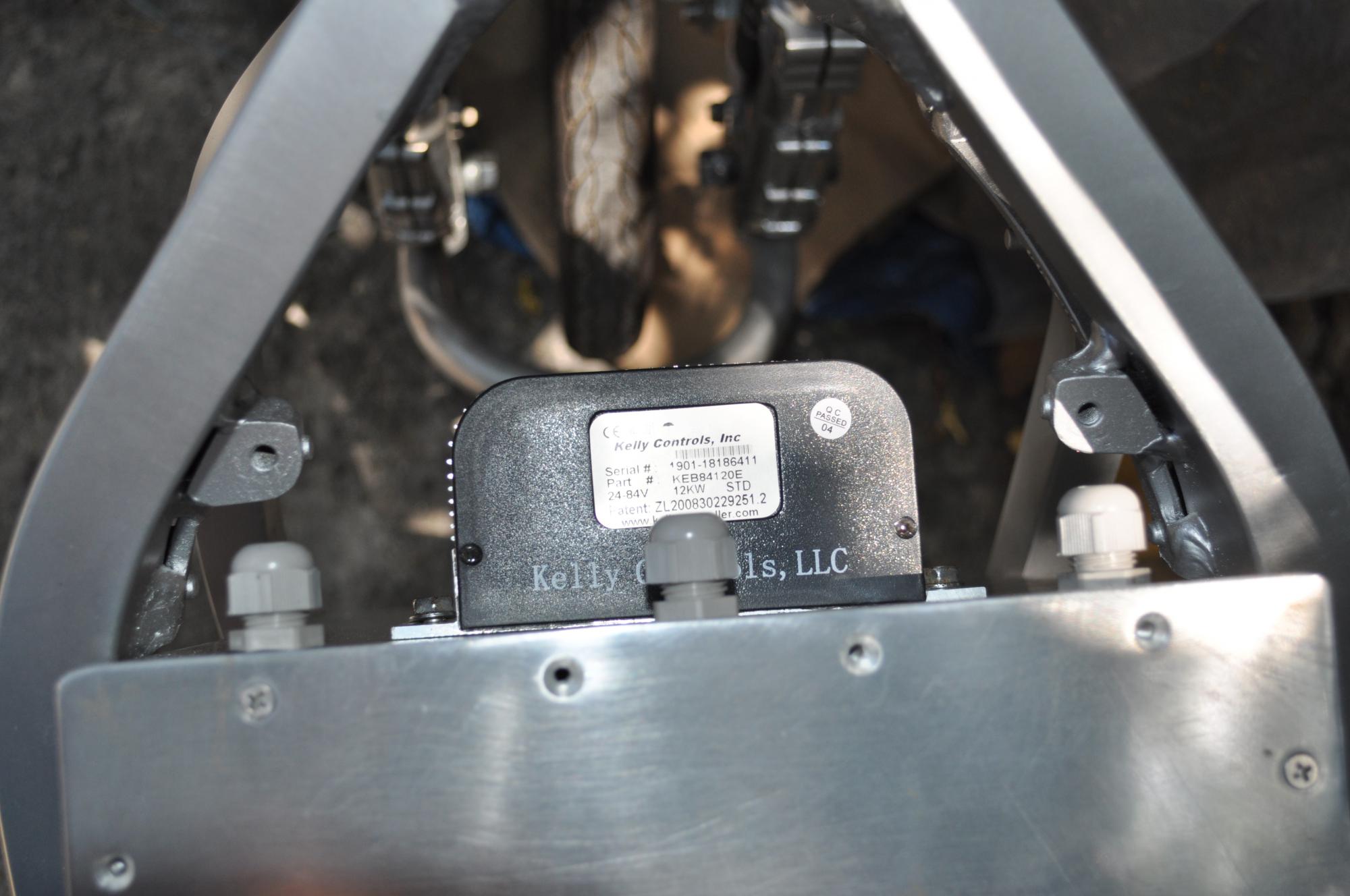

12 киловаттный контроллер Келли своей шлифованной поверхностью будет плотно прижат к кейсу алюминиевому:

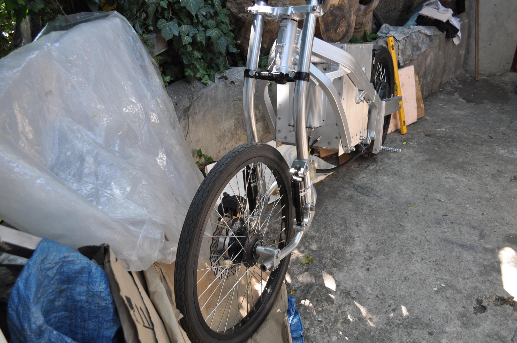

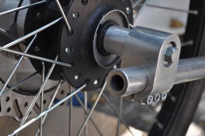

Труба маятника вилки правильнее выгнута из Д16Т толщиной стенки 5мм и заменена:

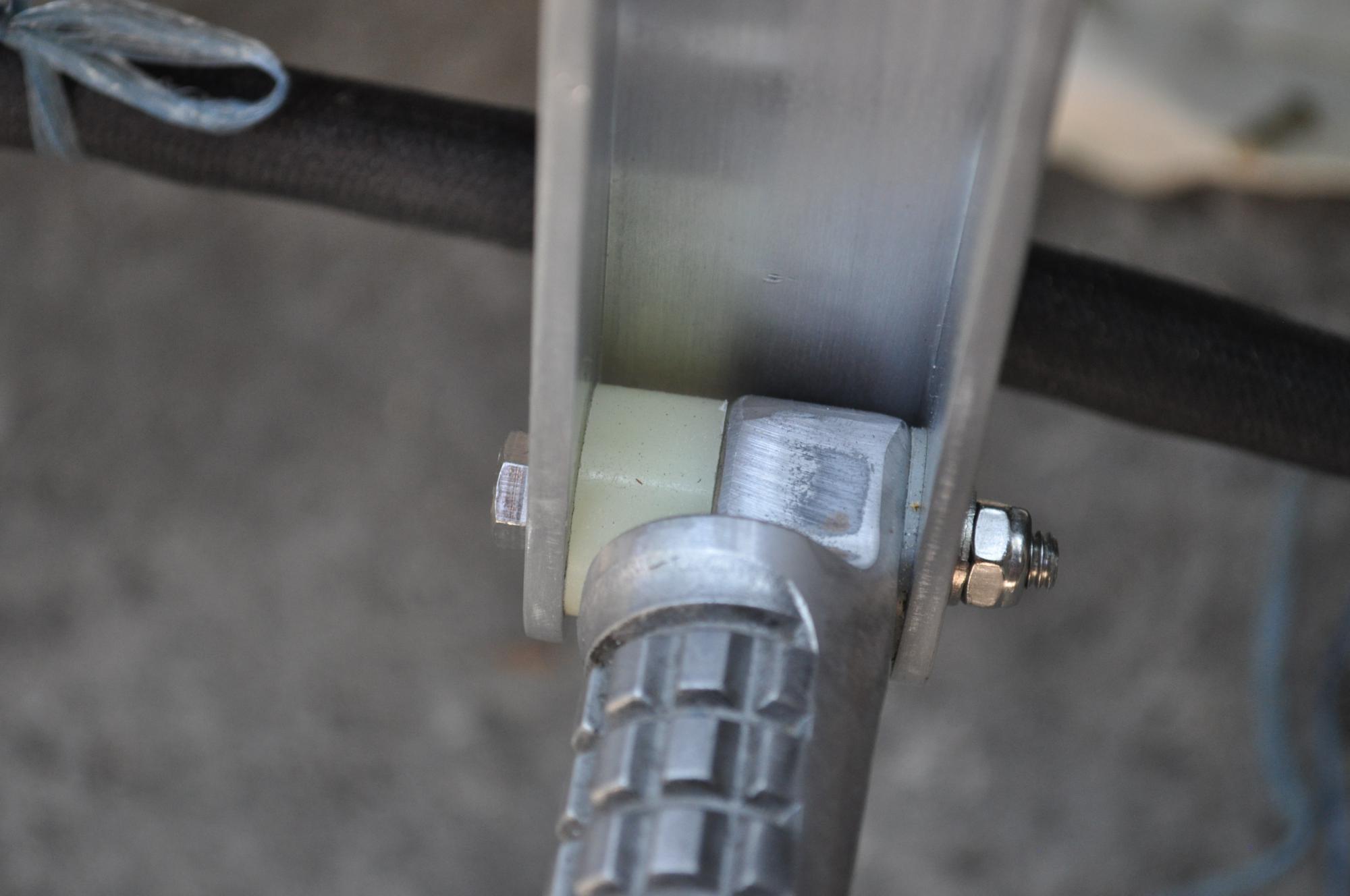

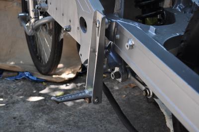

Лапки для ног самопально-заводские с регулировкой по высоте:

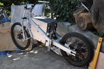

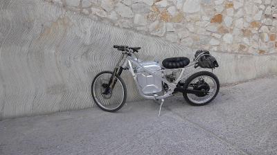

Немного общего вида Гну пока без седла:
Почти все болтики-винтики с гайками из нерж. стали.

...неделю назад катался по дорогам ЮБК, да, мощи там нужно немерянно. Какой примерно вес батареи получился? Если возьмусь за новый проект, тоже хочу подобные ячейки, но конфиг на 32S
Statik
Torsus_SD,спасибо.
Батарея эта весит 43 кило(22S 2P),да и сам конфиг в таком виде как сейчас догоняет до 55 кило,то есть не мало,в общем итоге думаю дойдёт до 110 килограмм,может чуточку меньше.
Внизу или вверху над и под кейсом можно запросто пристегнуть ещё 4 кВт.  батарей,это если понадобится))).Площадку кейса думаю использовать в качестве багажника,он исполнен из 3мм дюраля очень жёстко и прикреплён   в 6 точках,короче его можно при нужде даже использовать в кач. сидения для первого номера.
Да,здесь кроме того что жарко ещё и перепады рельефа,но в целом на моём текущем Иа даже вжаривая выходит в районе 35 вт.ч./км,то есть батареи 3.5 кВт хватает почти на 100км. пути,так что не так страшен чёрт...,а можно ведь ездить поаккуратнее.
Самая фиговая дорога это Ялта-Симферополь с заездом на перевал,вот на этом маршруте и узнаю об реальном расходе для первого случая среднего крейсера 50км./ч.

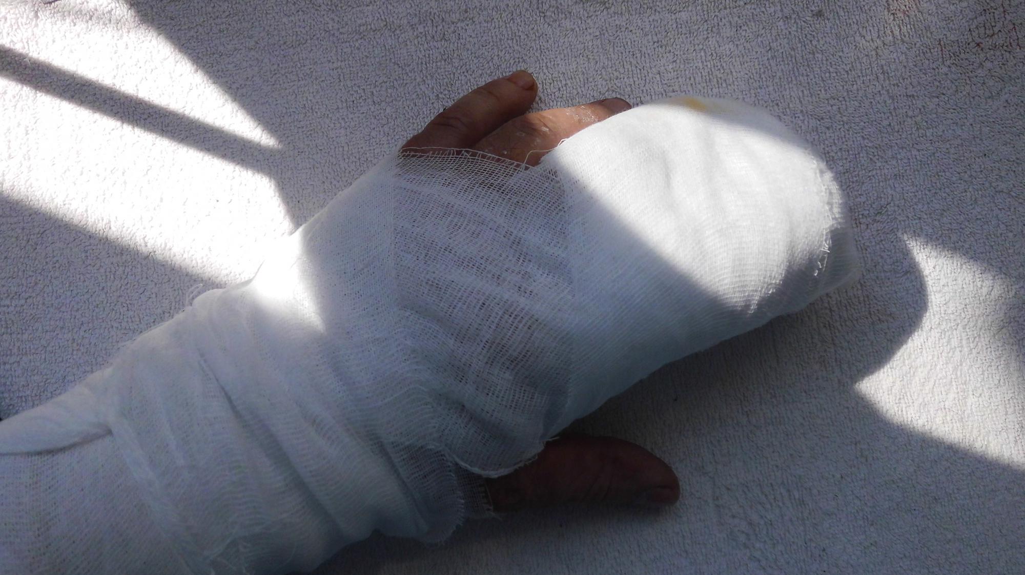

Внезапно Гну потребовала жертв:
Спотыкнулась на детальке к сиденьке с аммортами,деталь слишком мала,а пила торцовочная слишком велика и...открытый перелом+два шва на оба пальца,не приятно.
DragonTM
[user]Statik[/user], Полезный пост о технике безопасности! Тут ещё темы такой нет?

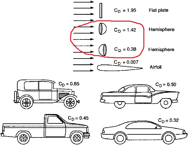

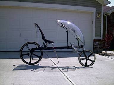

Поскольку могу пока лишь теоретизировать,то решил заморочиться одним важным моментом-аэродинамикой,пошарился в интернетах,вышел на лигерадовские темы,но там тоже только рассуждают с 2010 года и никто по сей момент так и не удосужился что-то применить на практике и описАть.
Может оно и не стоит того на скоростях до 35-40км,но с 50 и 60км./ч. это начинает работать при чём в квадратичной зависимости.
И так первое на что надо обратить внимание это площадь сопротивления(мидель),поскольку в нашем случае это величина практически неизменная,то на него можно забить.
Второе-обтекаемость,а вот тут можно поработать.Обратил внимание,что на всех даже скутерках эта величина учитывается,а на некот. моделях даже очень,не говоря уже о мотоциклах,ещё бы-ведь она напрямую экономит бензин,влияет на расход.
В нашем же случаях на вело-мопедных посадках с их  парашютными миделями это напрочь игнорируется,а между тем это главное что жрёт ёмкость батареи.
Пара фоток как ЭТО происходит:
Как видим наш мидель открытый всем ветрам напоминает открытый парашют без обтекателя.
А вот фото ровного  объекта и его же,только  выпуклого:
Как видим разница в коэффициенте обтекаемости таки имеется и не слабая.
Предполагаю,что если в этом можно наскрести выигрыш в 10%-это будет очень и очень хорошо,учитуя,что и на сопротивлении наката тоже можно поиметь столько же,применив нужные покрыхи и нужное давление в шинах и того возможно 20% выигрыша,оно этого стоит.
VitaliyS
.... у меня на большой скорости такое ощущение, что каска взлететь хочет, на ремешке держится /:-).  Кстати, я так думаю, что использование обычных велосипедных рам, это не в пользу аэродинамики (шоссеры не в счет). Посадка высокая, все в угоду педалирования. Я после своей электрички когда на кантрийник пересаживаюсь, будто на втором этаже сижу, и через руль кувыркнусь) %-)
Statik
На шоссере ложатся на руль-лежак и эффекта парашюта нет,остаются только ноги,а на туристе...полный апофеоз,там парашют и надо ставить обтекатель.Наш же вариант -именно турист.
