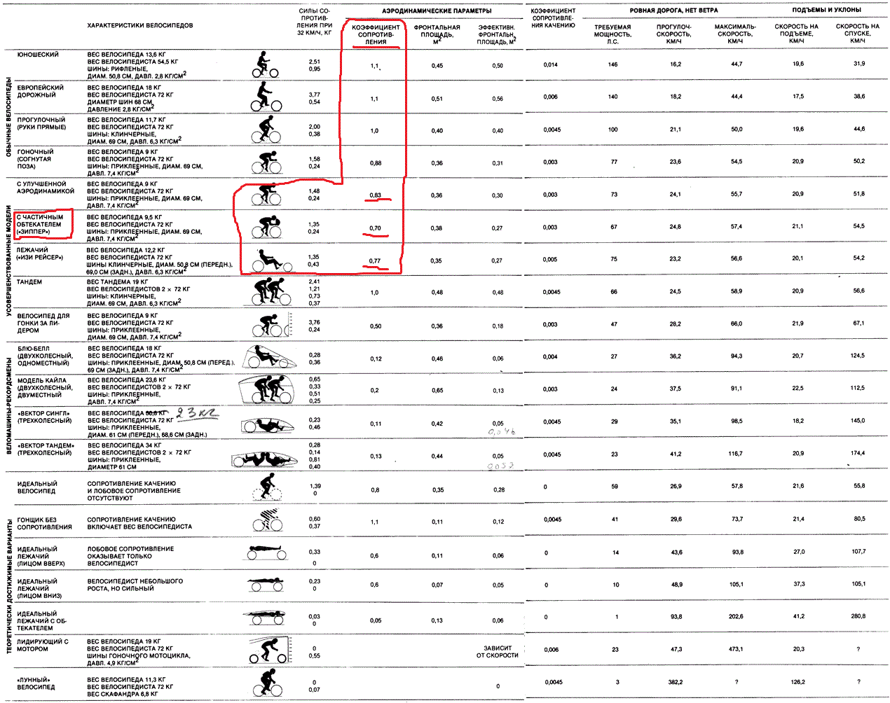

Мне нужен тот кот. работает в диапазоне 50-70км/ч.,для начала просто загнутый кусок пластик под довольно большим углом,чтоб убрал эффект парашюта,что на фото,а дальше посмотрим,концы-концов это кусочек привнесённого творчества с кот. можно поэкспериментировать н-нное время.

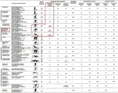

Тут ещё одна табличка о роли обтекателя на велах,где сопротивление воздуха ещё не такое большое как у нас и где шоссер с обтекателем вставляет лигераду:

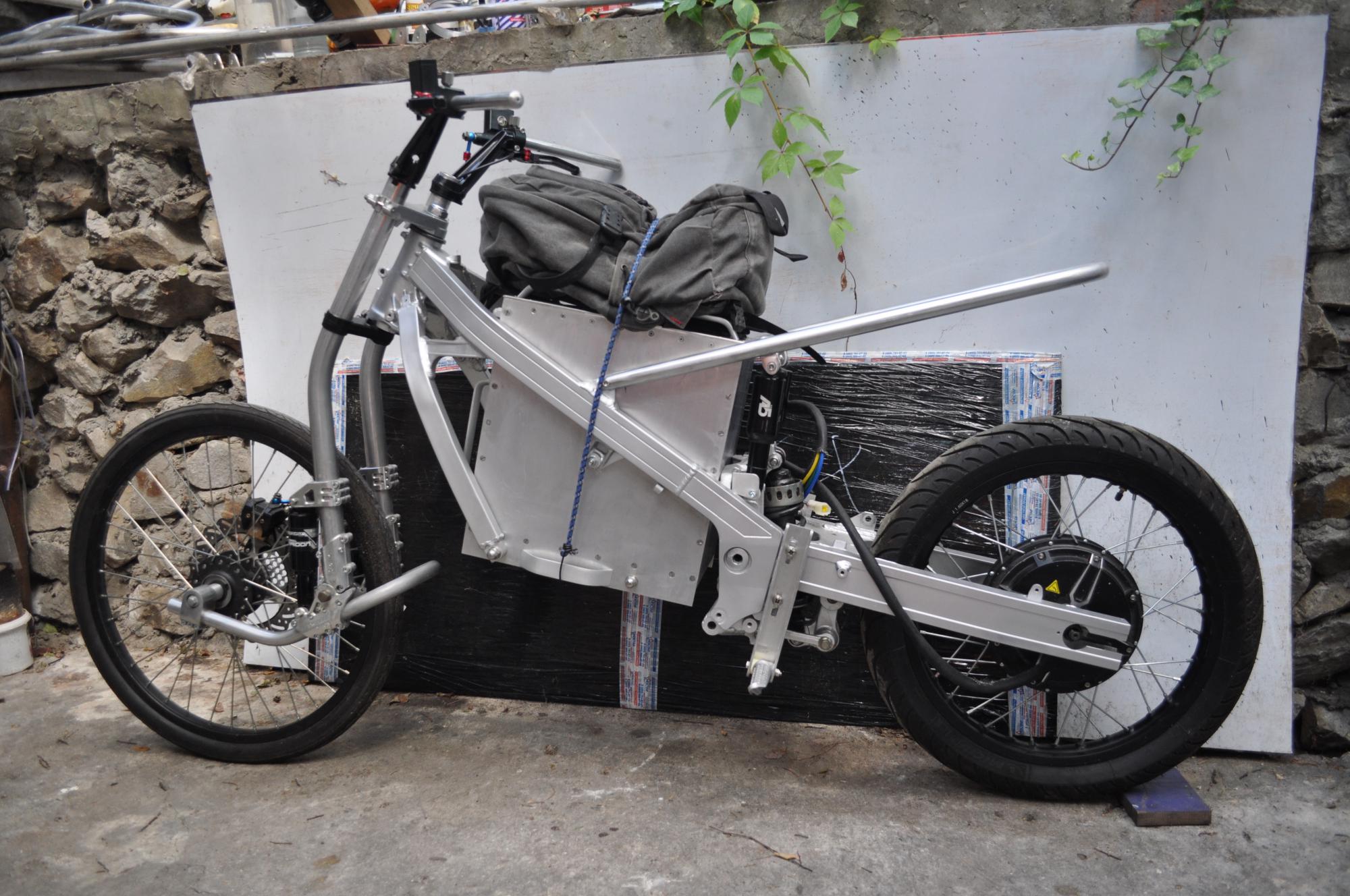

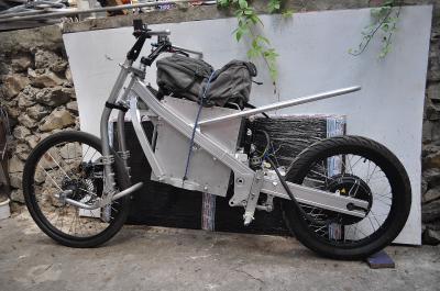

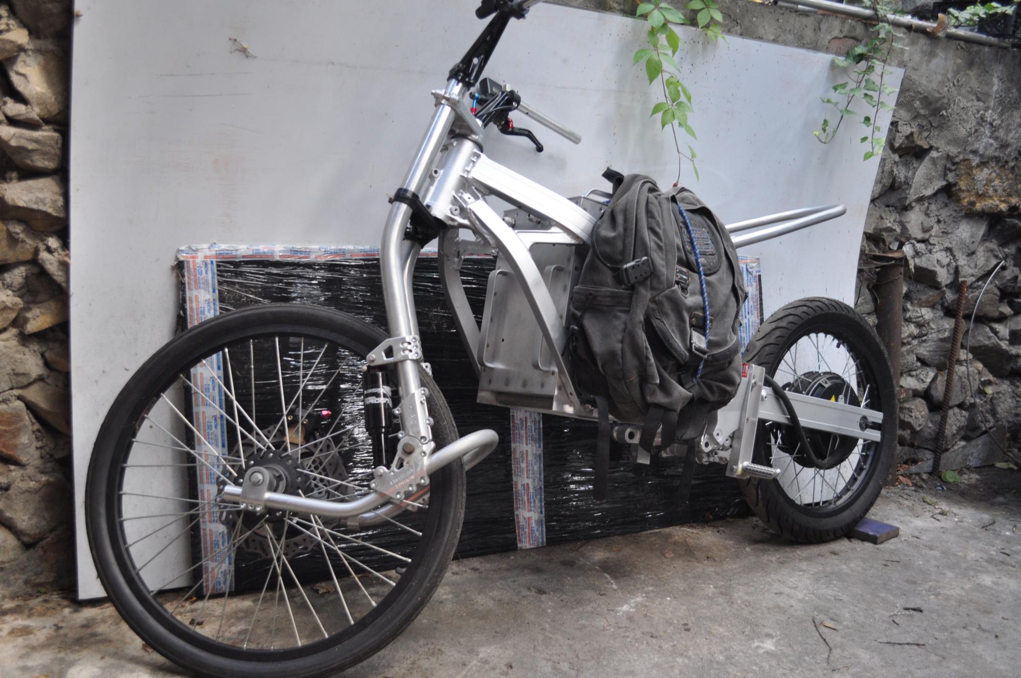

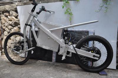

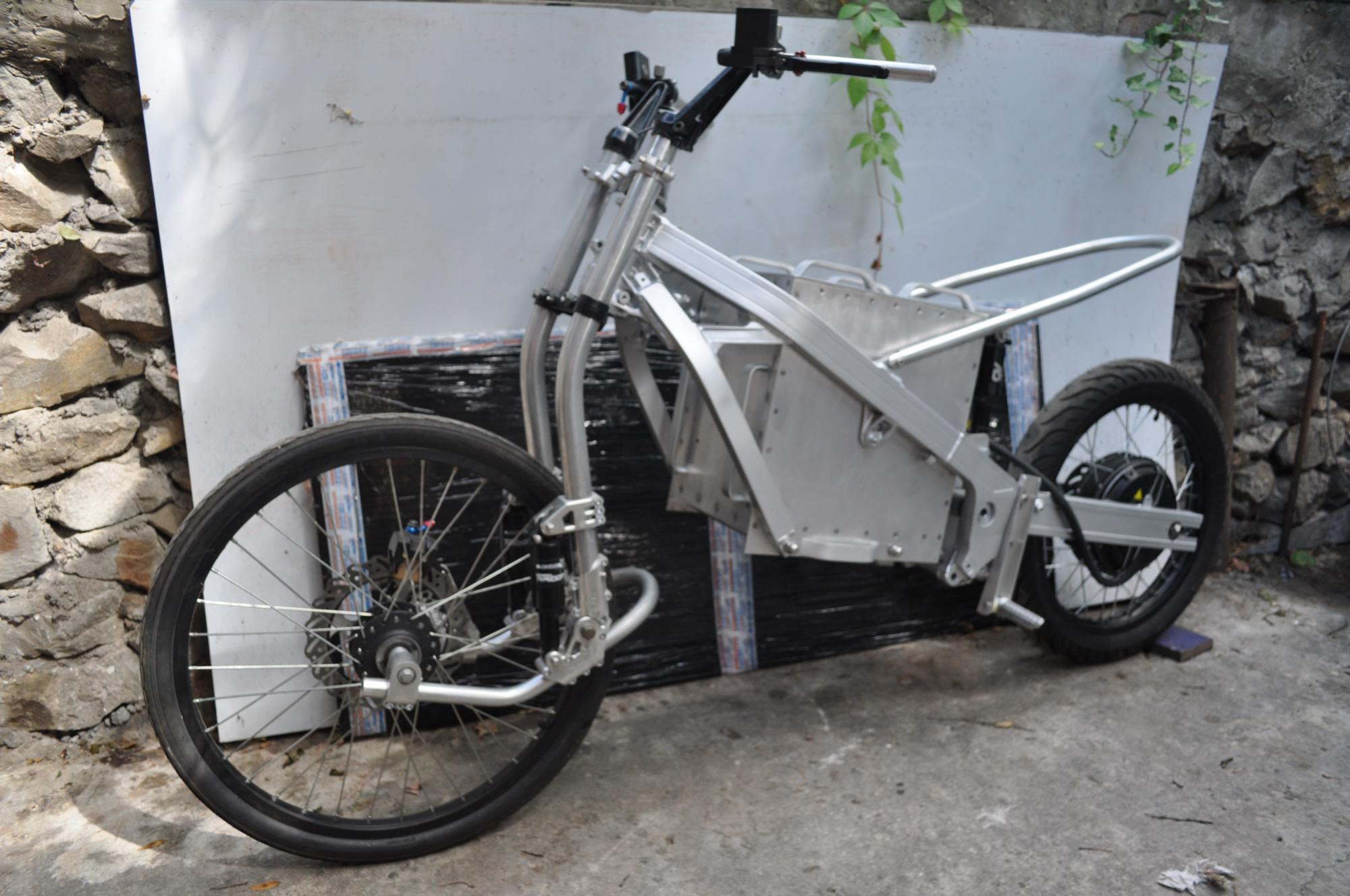

Пораненные пальцы сильно выбили из седла как в буквальном смысле,так и в смысле продолжения колхоза над Антилопой,но зажили пальцы,хоть с сухожилиями ещё не всё в порядке.

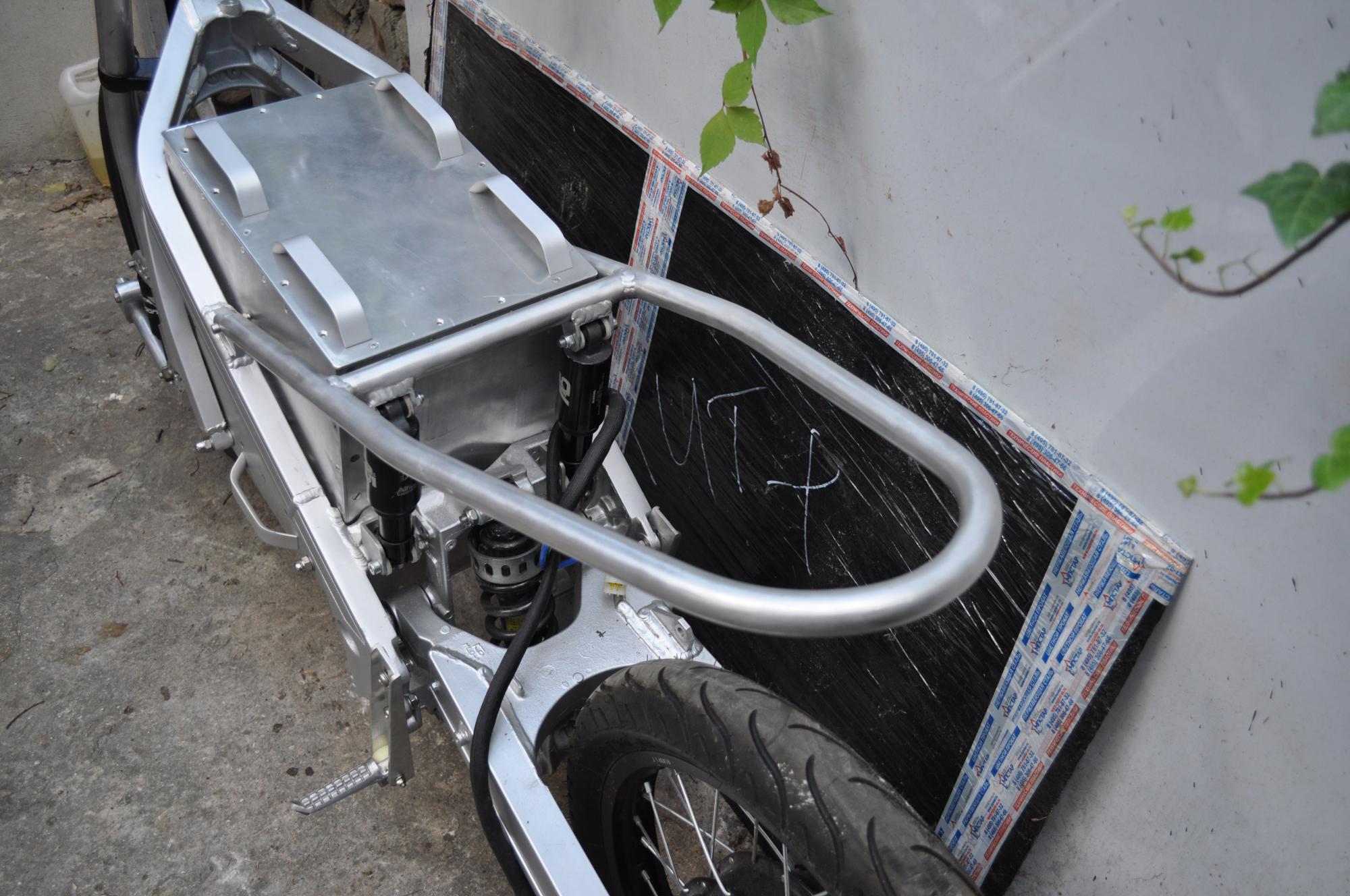

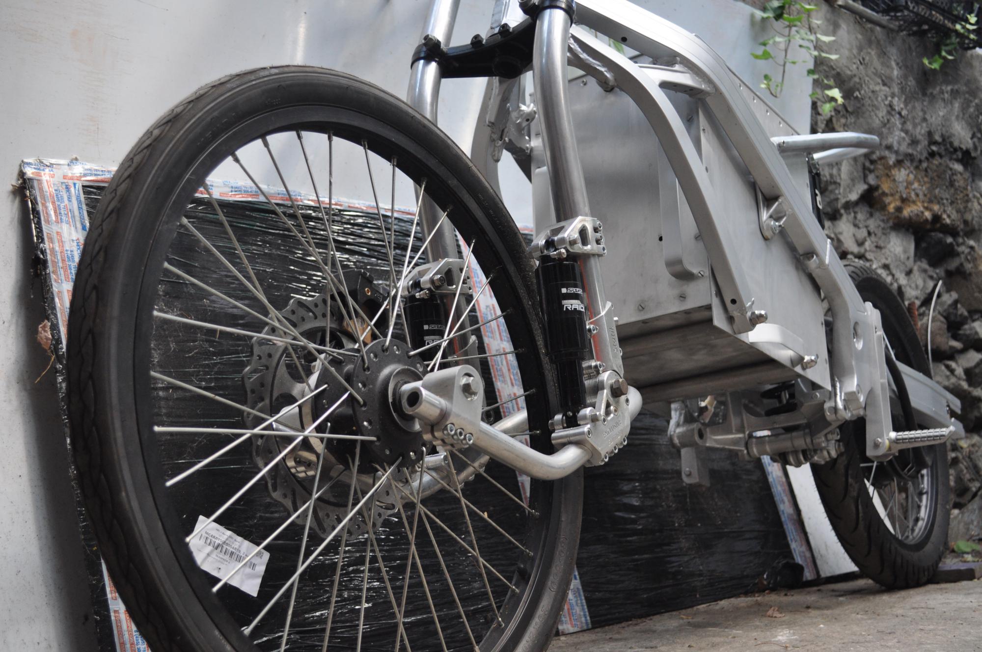

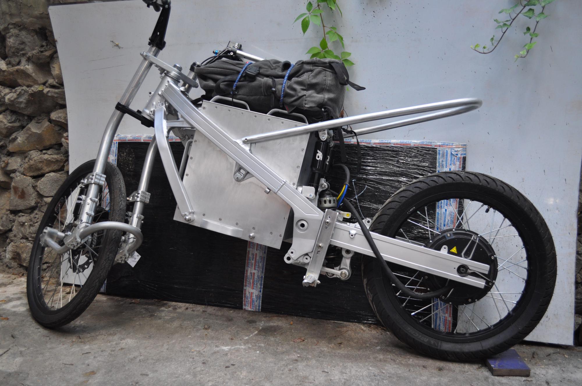

И так,доделал систему амортизационного седла(будь оно не ладно),но пришлось принести жертву Велесу(скотий бог),заодно приделал грузовые дуги на кейс аккумуляторов,поскольку понятие "багажник" сзади отсутствует как класс:
Теперь рюкзаки и баулы любого размера можно прицепить хоть сверху:
Хоть по бокам:
Ход подамортизированной сидушки вместе с работой заднего амморта-190мм.,то есть-буду плыть))):
Теперь заморочился куда вот приткнуть откидную подножку:

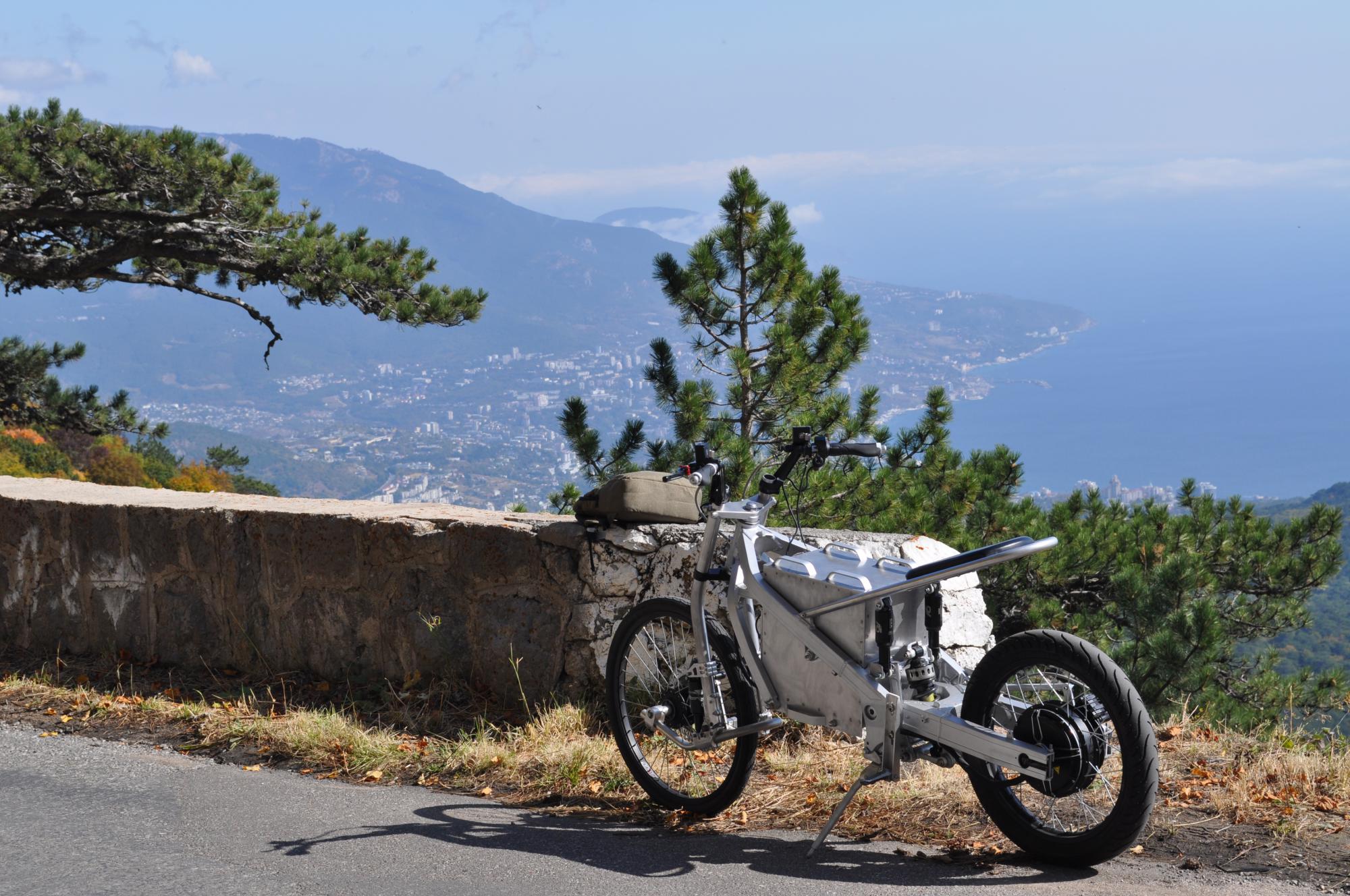

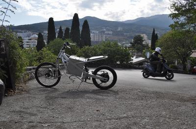

На днях съездил по любимому своему маршруту-на Ай-Петри(святой Пётр по-гречески) и обнаружил,что незачем в такие поездки ехать более 25-30 км/ч.,это чтоб успеть смотреть по сторонам и...чувствовать,лес,запах,пёстрые цвета осени...,ранее мчался 37-40 средней скорости,обгонял всех(авто едет медленно по серпантинам)и уставал соответственно,а тут...красота.
От части по этому для путешествий выбираю ЭТ,мне незачем торопиться по тем маршрутам который сам буду выбирать,наездился сломя голову,ну и ехать на электричке для меня-особое удовольствие.

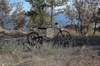

Немного фоток с путешествия на Ай-Петри пару дней назад:

Доделал полностью тормоза,по тормозам-меня очень не устраивают китайские машинки,а точнее резиновые их манжеты,от тормозухи типо ДОТ 3,4, и 5.1 они набухают и в итоге колодки постоянно подтормаживают,то есть ты едешь и всё время тормозишь слегка,смотрел эту проблему на мото форумах,тоже ожуевают от китайской резины манжетов.
Короче решил я прикупить ДОТ 5 Силикон,она "индифферентна" к краске,резине,металлу и пр.,но... дороже,залил её,красота,накат роскошен.
Также родил само сидалище,а это по размеру между труб две полосы люминя на заклёпках,сверху вставлена финская фанерка,три сантиметровых слоя изолона и кожа конская(очень крепкая),размоченная в тазу,туго    натянутая сверху и причпоканная степлером.
А также родил(два дня рожал) подножку,использовал от какого-то эвропейского эвела,качественный механизм из дюраля,удлинить надо на 3-5см.
Ну и вытащили мы с племянником Антилопу на гору без аккумов пока что,не легко это далось,туда если даже просто самому идти хорошо поемши,то одышка одолевает,а тут...
Но уж очень хотелось испробовать амортизацию ну и тормоза заодно,тормоз на рычажке то нестандартный.Получается так- если тормозишь только задним,то рычажка проседает,если только передним,то рычажка слегка даже приподнимается,а если одновременно передним и задним тормозом,то на удивление ровно,то есть рычажка не проседает и не приподнимается,удивительно.
По итогу съехавши так метров 300 по "стиральной доске" и НЕ проминувши ни одного люка заниженного относительно дороги убедился что не зря городил этот огород с седлом на амортах и рычажкой,ой не зря.
Что несказанно порадовало,так это зад,поскольку седло стоит прибл. между ободом и осью колеса,то МК хорошо так нагружено массой тела да плюс ещё воздушные аморты с рычажностью 2.2 самой конструкции сидушки делают своё дело,короче ям вообще не ощущается,то есть вообще.

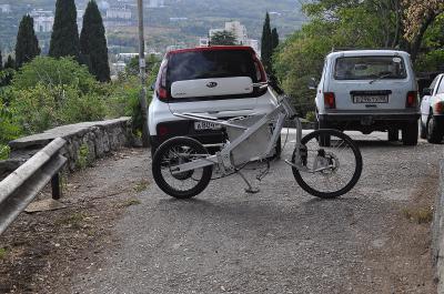

Немного фоток:

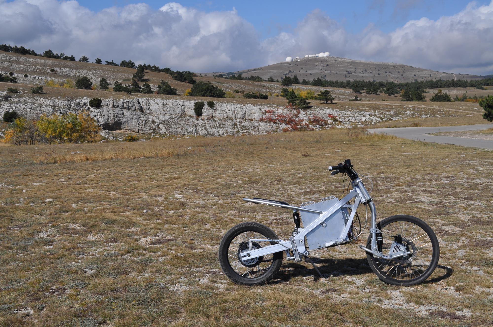

"Антилопа Гну" в действии:
То есть в своей стихии :-D,хотя готовил я её к ровной и прямой дороге,для дальнобоя(условного).С соседом Серёгой развлекаемся,у него 125-кубовая облегчённая,он думал что вставит Антилопе,но нижуя,наоборот.Раз стопитсот переключился пока выехали наверх.
Аккумулятор пока поставил от старого,3кВт,новый ещё не собрал,а пустоты в кейсе забил пенопластом,общая масса получилась 83кг,это на 8 кг больше,чем старого.
Амортизация очень хорошая,даже скорость как-то не ощущается особо,на плато Ай-Петри с соседом и его китайцем 125 куб,выжали поровну-90км/ч,но чес говоря шото я не доверяю его спидометру,думаю было около 85,поставлю от вело-проверю.
Управляемость отличная,вилка новая и к тому же рычажка,но с-пол тычка и сразу лучше моих обычных по управлению хоть тресни.
Сидуха подресоренная работает на ура,оно и видно на видео.Посадка такова,что основная масса тушки сосредоточена на МК,что позитивно сказывается на амортизации.

Подкину фоток,а то-ж скоро холода и смотреть и фоткать будет нечего,Антилопа в боевых уже условиях:
На фоне яичек св. Петра на плато Ай-Петри:
Ну и вид с высоты птичьего полёта на последние серпантины что на видео выше:
