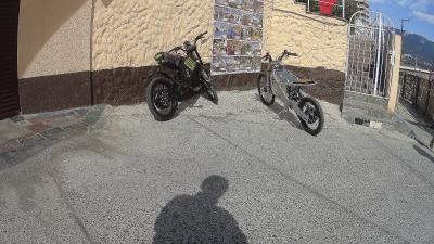

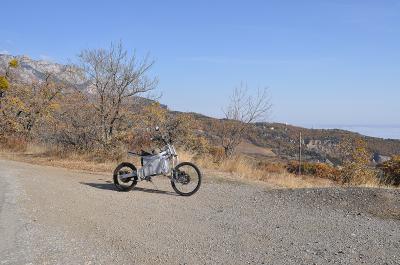

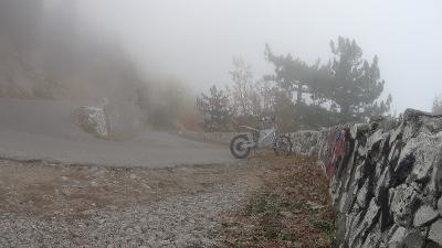

Спустившись по очень "интересному" склону к пляжу "Дельфин" обнаружил там неизвестного собрата, при чём отчупасосенного,изящная Антилопа рядом))):

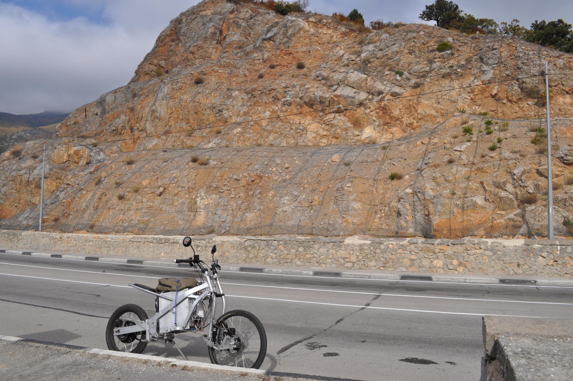

 Прикупил зеркал с поворотниками,теперь уже не надо крутить чайником:
Окрестности возле горы Кошки,пос. Кацивелли:

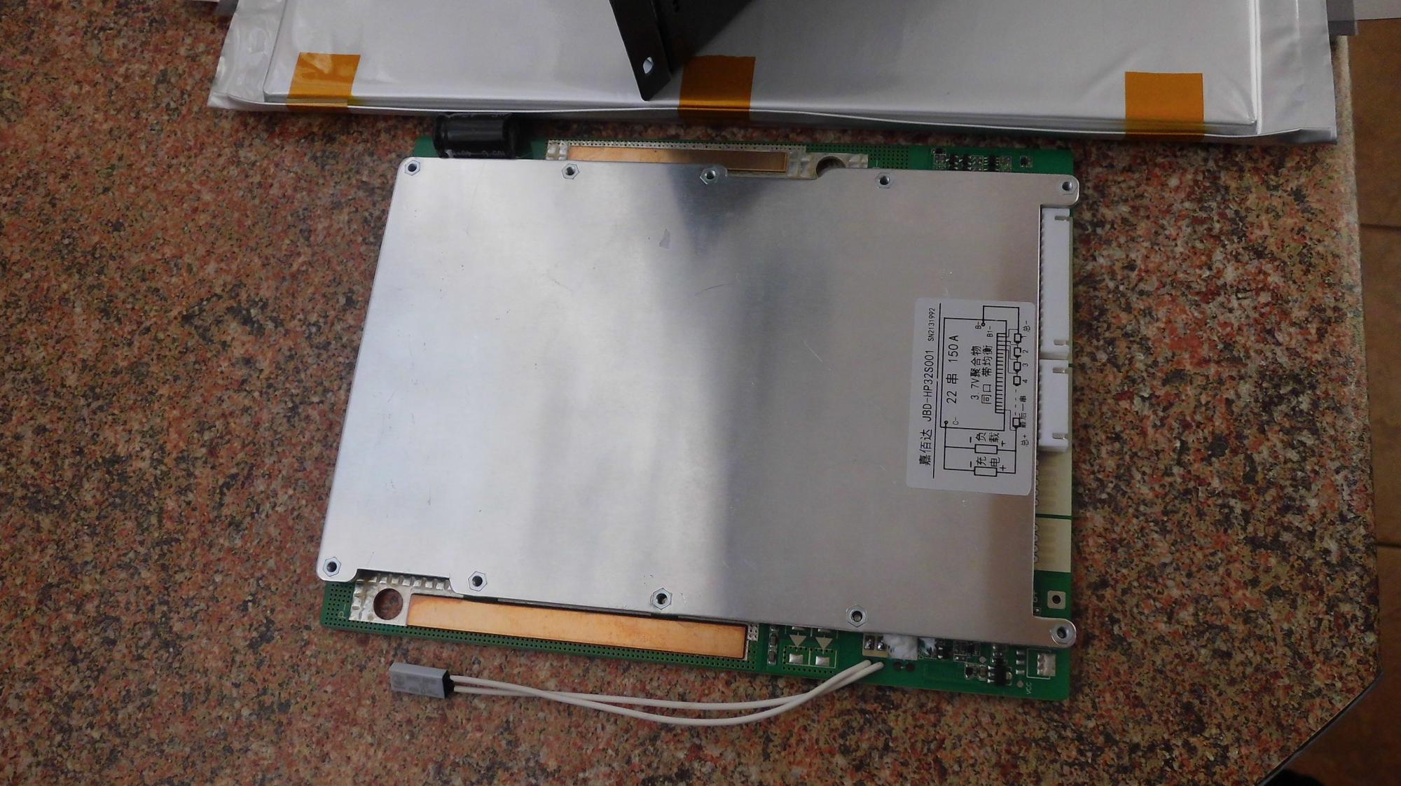

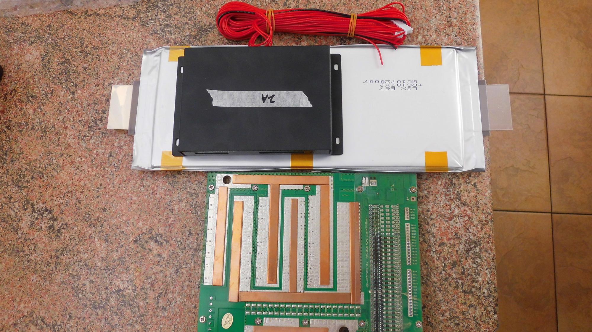

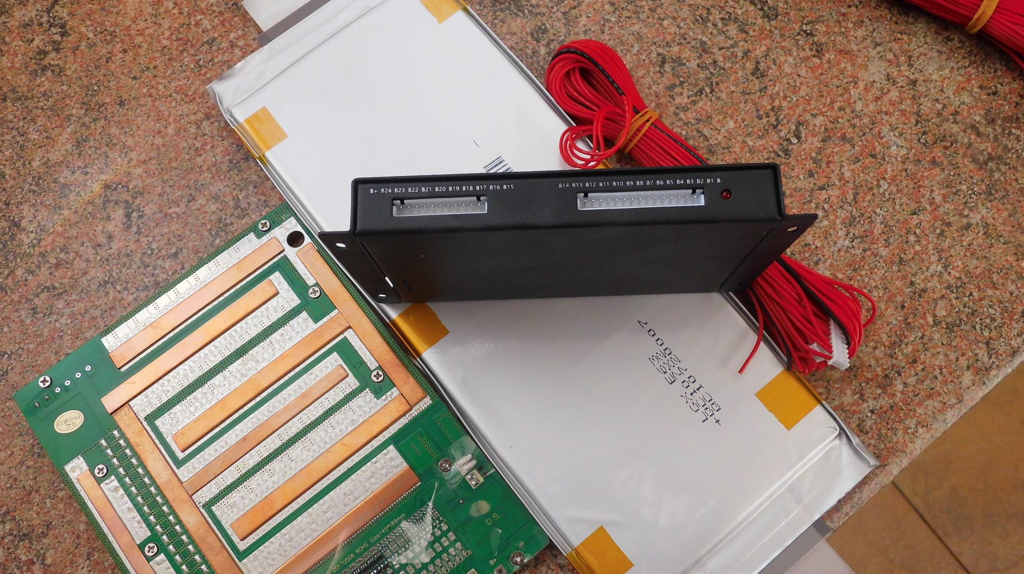

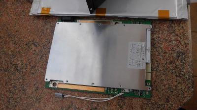

Что бы довести Антилопу до кондиции нужно привести в порядок батарейную часть,а это собрать и вставить в кейс батарею с управляющей электроникой.
Нужно скрутить 44 таких пакета LG e63+БМС 150А в номинале+активный балансир 2А:

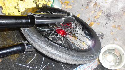

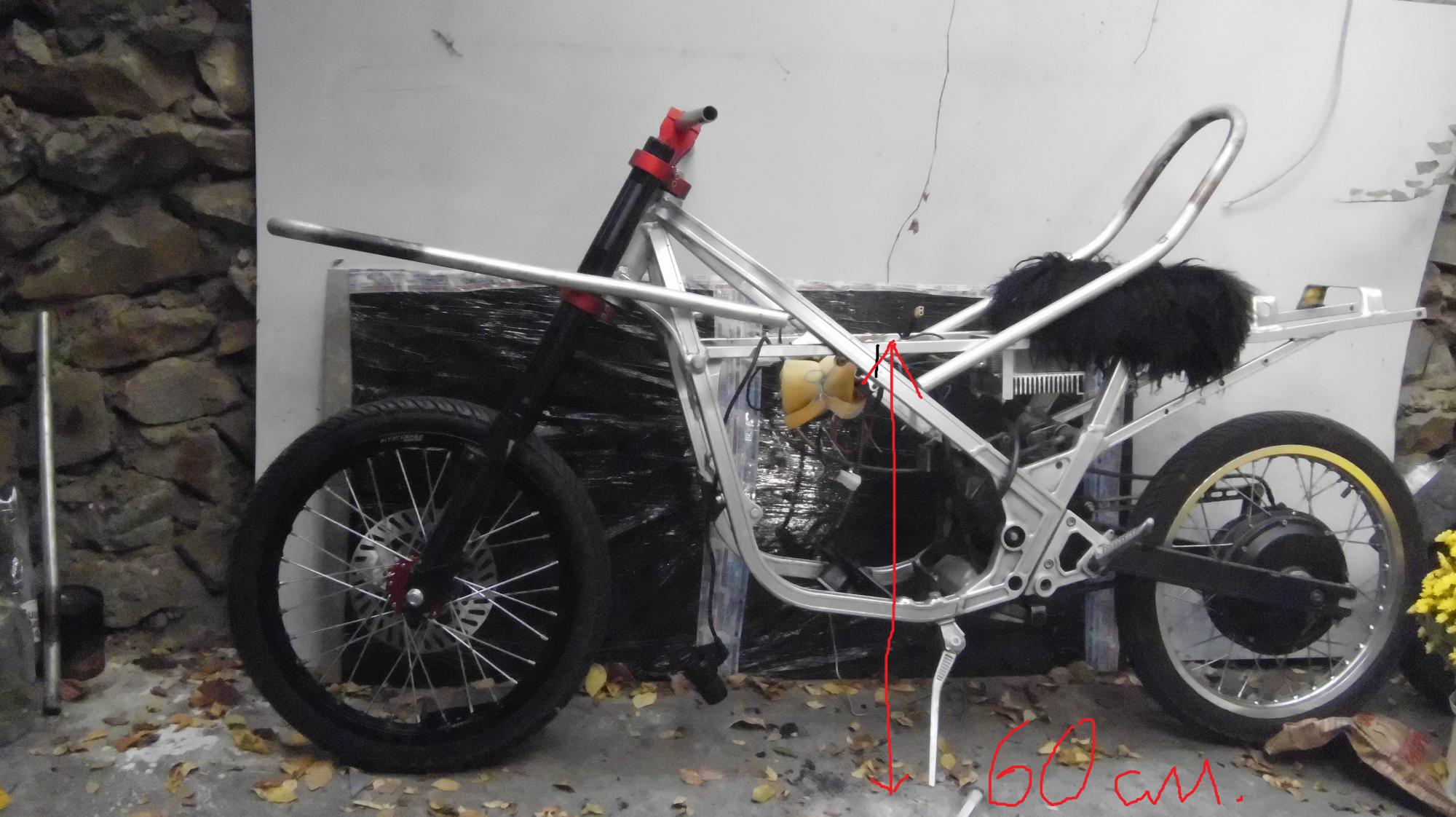

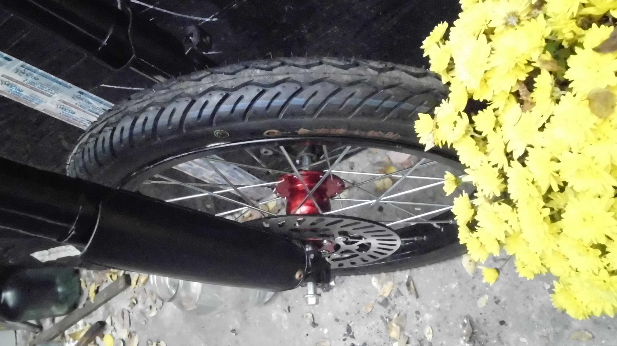

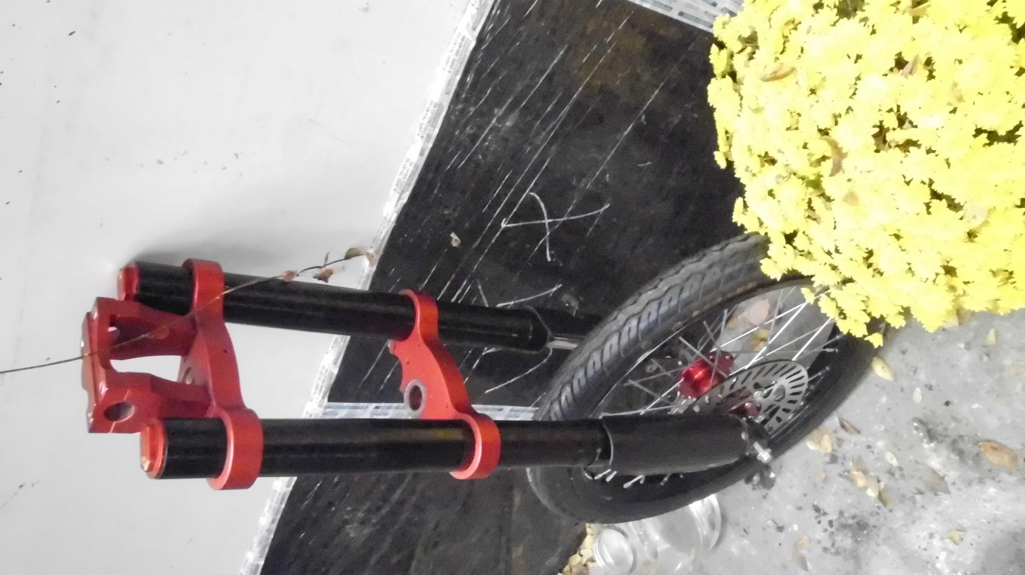

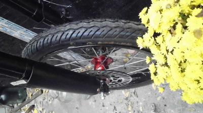

Пока то да сё-прикупил переднее колёсико(17*) на будущий лигерад:
в сборе на питбайк ру.,то есть уже заспицованное в кач.(литой а не штампованный из фольги))) обод и так же втулка качества (CNC) с тормозным диском 220мм.,заправил в Кенду сликовую  2.25.

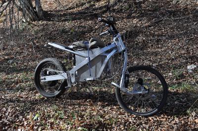

Прикинул в имеющуюся уже вилку( питбайковскую) от старого горбунка:
Далее прикинул грубо в раме и трубами  на которых тренировался гнуть маятник на рычажку в качестве седла и выноса для ног,в реале будет немного по-другому,но сама схема прибл. такая:
Немного напрягает маловатый выворот руля с этой вилкой и в этой раме,но вряд ли буду делать другие траверсы,думаю на лигере же не надо по буеракам и дворам выруливать,а больше по трассе,собст. для неё и готовлю,хотя надо проспрашивать в тематических ветках у опытных лигерадчиков,я то её живого и не видел даже,не то что не ездил.
