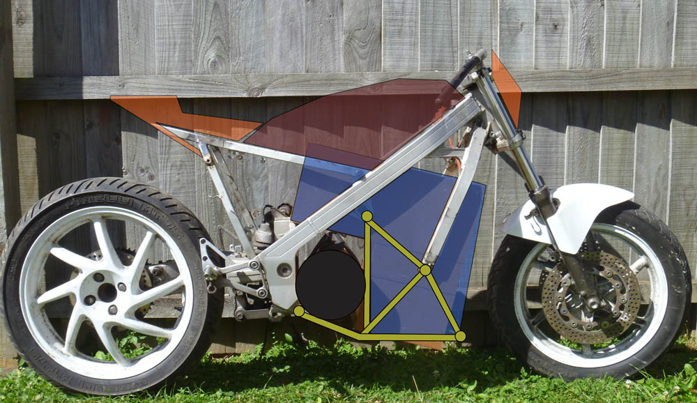

Какой в жо...конструктор,берёте готовую японскую,алю раму и прикидываете куда вы в неё втыкнёте мотор с коробкой и что останется для аккумов,вот тут австралиец примерял центральный мотор в "мою" раму и прикидывал куда и КАК вставить аккумы:
И тут встаёт вопрос-как туда поместить нужные мне аккумы и нужной мне ёмкости,а главное-во имя чего такого великого я должен этого НЕ делать в случае с т.н. центральным мотором,что этот ц. мотор такого мне принесёт чтоб я пожертвовал пробегом 300 и более км.?
Это я пытался выяснить ранее,прежде чем делать уже практически сделанное.Но это мой опыт :-).
