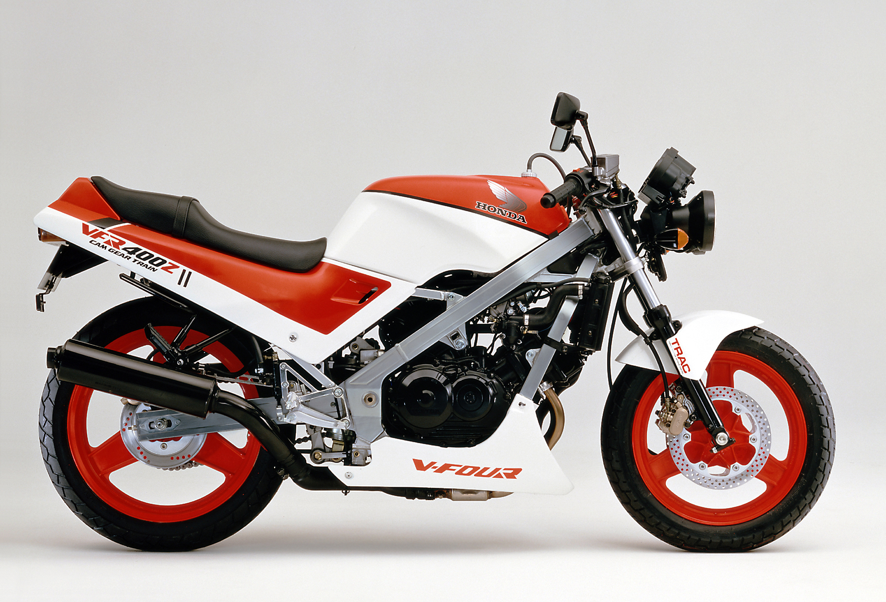

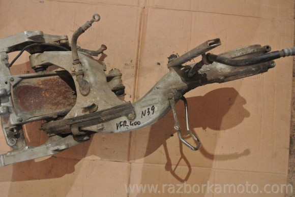

Обратите внимание на фото что выкладывал выше,это рама дорожно-спортивной Хонды 400кубиков выпуска конца 80-х начала 90-х,на том фото установлен консольный маятничег:
Так вот,он в купе с задним литым колесом(на фото выше) будет поболе в плане "неподрессоренной" массы о кот. так с предыханием тут говорят,чем МК (мой вариант) с обычным маятником,ну или по нулям.

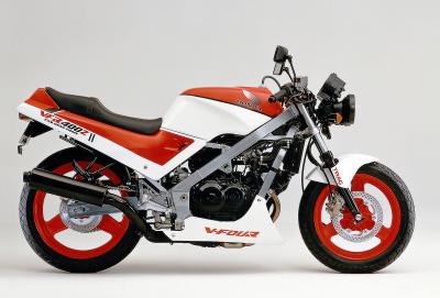

Далее,как инжиниры фирмы Хонда рассаживают мотоциклиста и пассажира:
Как видим мотоциклист сидит практически над задним колесом,а пассажир так ещё и за ним.
"Проэктируя" свою Антилопу я не упустил этот момент и расположил себя любимомго))) точно так же,а плюс ко всему ещё и сделал сидуху на амортах и теперь лежачего полицая перелетаю как глухо-немого,слышу только хлопки,сначала переднего и тут же заднего колёс.
Когда по дороге на Ай-Петри проезжаю несколько отвратительный участков дороги а-ля стиральная доска,то передвигаюсь чуток назад(5-7см) и вообще "не слышу" что там происходит подо мной,на видео что здесь чуть ранее выкладывал в движении видно как работает задняя подвеска относительно "меня",кому не лень,то приглядитесь,там всё видно.
Так что каких-то там проблем с неподрессоренной массой в Антилопе в комплекте со мной(имею в виду тушку 90 кг.) нет вообще,а наоборот,амортизация обалденная.
