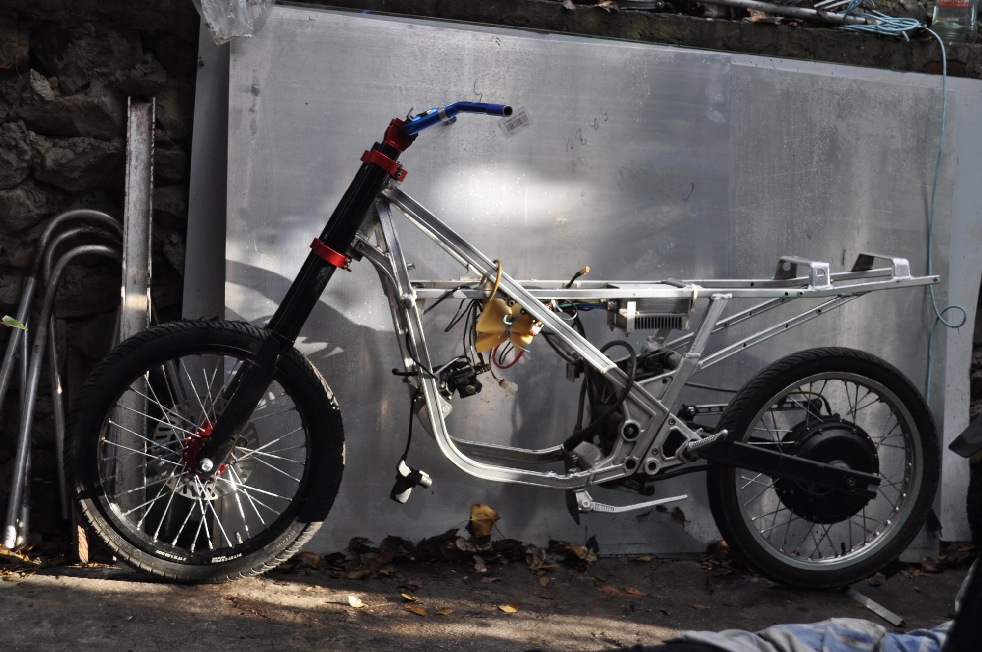

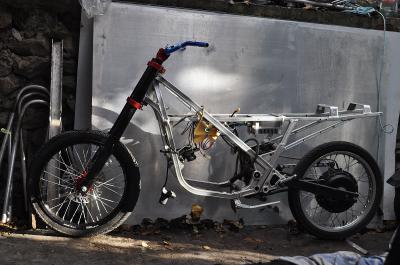

Вилка служит верой и правдой вопреки некоторым здесь страшилкам.
Амортики разработались,вилка глотает самые мелкие неровности,хоть ещё и не догружена,новые аккумы по прежнему  не установлены,а масса их добавит 30кг,часть которых "ляжет" на вилку и передок ещё лучше будет отрабатывать неровности.
Алюминий в виде двух труб и листа для кейсов лигерада получен и ждёт своего часа,надо сказать,что неправославно дорого обошлась эта груда алюма.
Сейчас веду переговоры на счёт аккумов новых LG 60ач.,стОит их везти из Китая или же купить здесь с разборок б.у.-шные.Как -никак не менее 60штук пакетов,круглая сумма,но желание ехать тихо и без проблем пока перевешивает вообще B-).Иной раз задумываюсь-а надо ли мне этот лигерад с  такими не хилыми расходами на его строительство или достаточно Антилопы,но тут же убеждаю себя-надо Саня,надо!

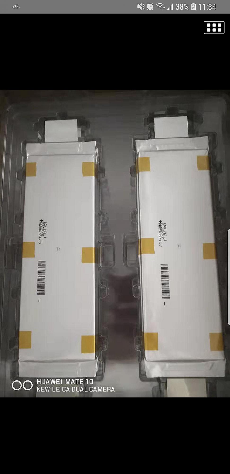

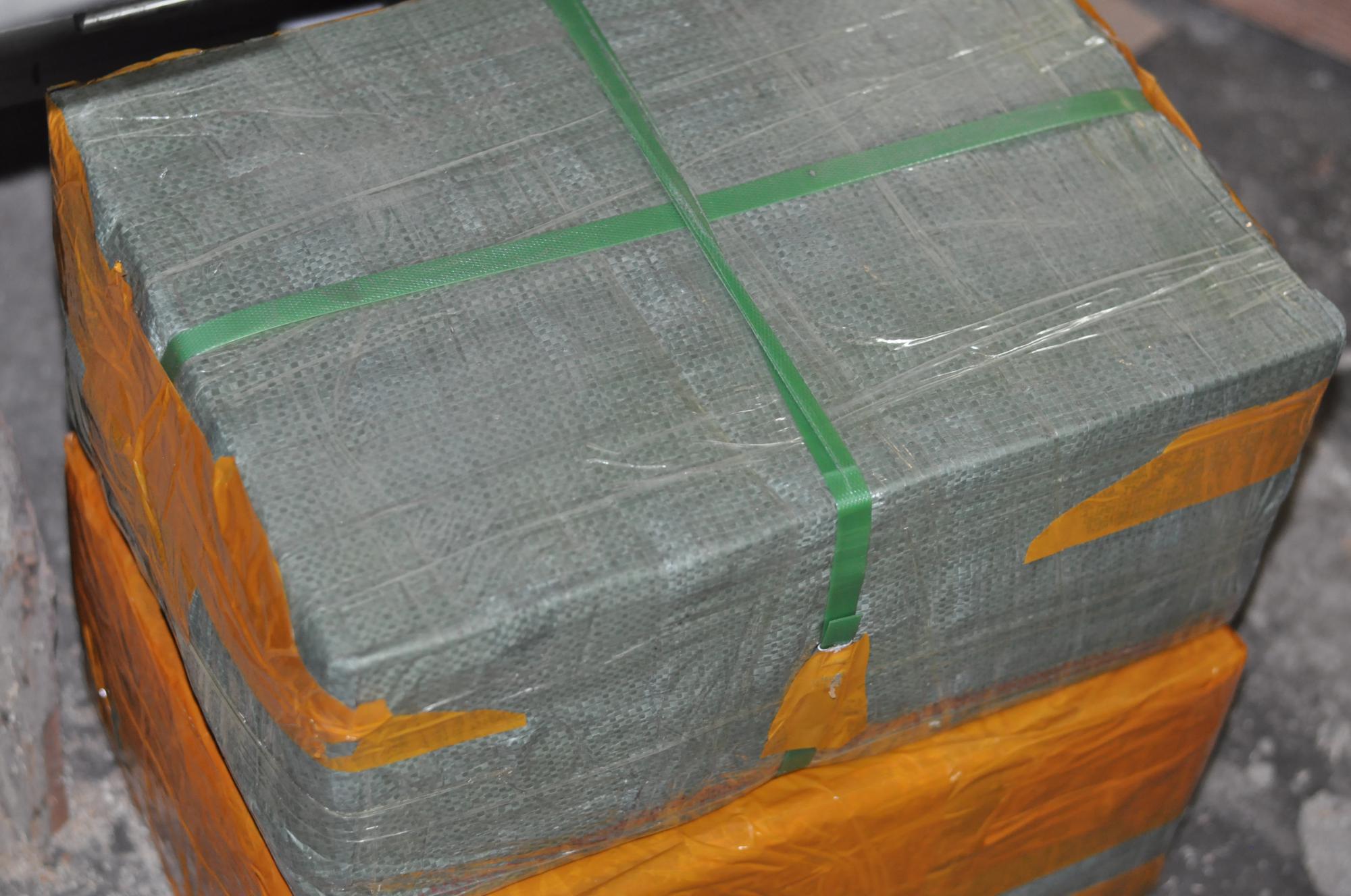

Ну вот,мои 65 пакетов,пакетиков,пакетулечек:
Теперь длительное время тревоги и ожидания.

65 кг. аккумов пришли в Симферополь 21 числа,а тут,чувствую,местные хуторяне будут елозиться до самого НГ пока довезут 80 км. от Симфера до Ялты.

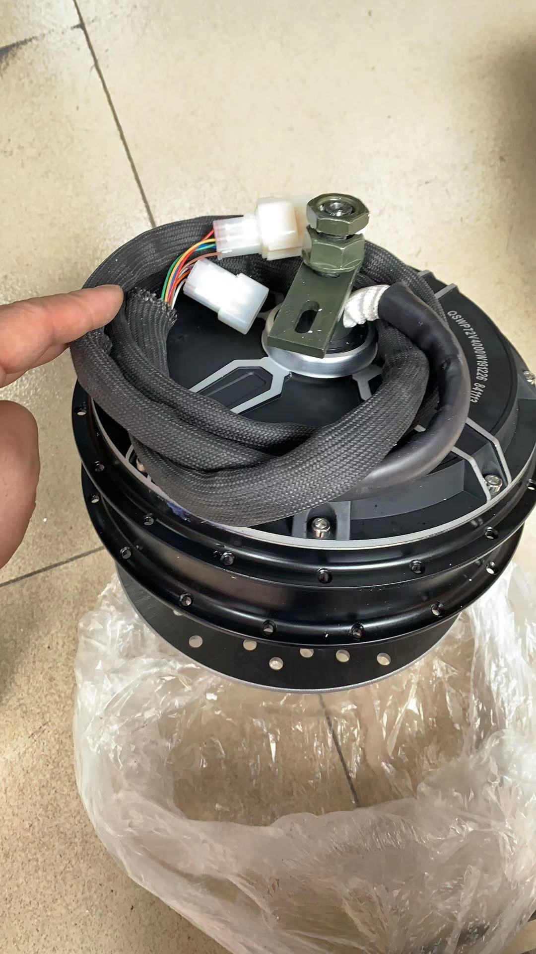

Заказал на лигерад ещё один такой мотор как на Антилопе,55мм. ширина магнитов и 4 кВт. в номинале 205 формат.Мотор испытан,по гористой трассе идёт 70-80км/ч постоянной скорости и практически холодный.Недавно катнул в Алушту,спецом по трассе держал скорость под 80 со всеми машинами,газ всё время до упора,расход получился 42втч./км,то есть даже при такой относительно большой как для ЭТ постоянной скорости на моей батарее 10кВт.- гарантированный пробег 200+км. на одном заряде.

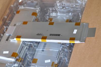

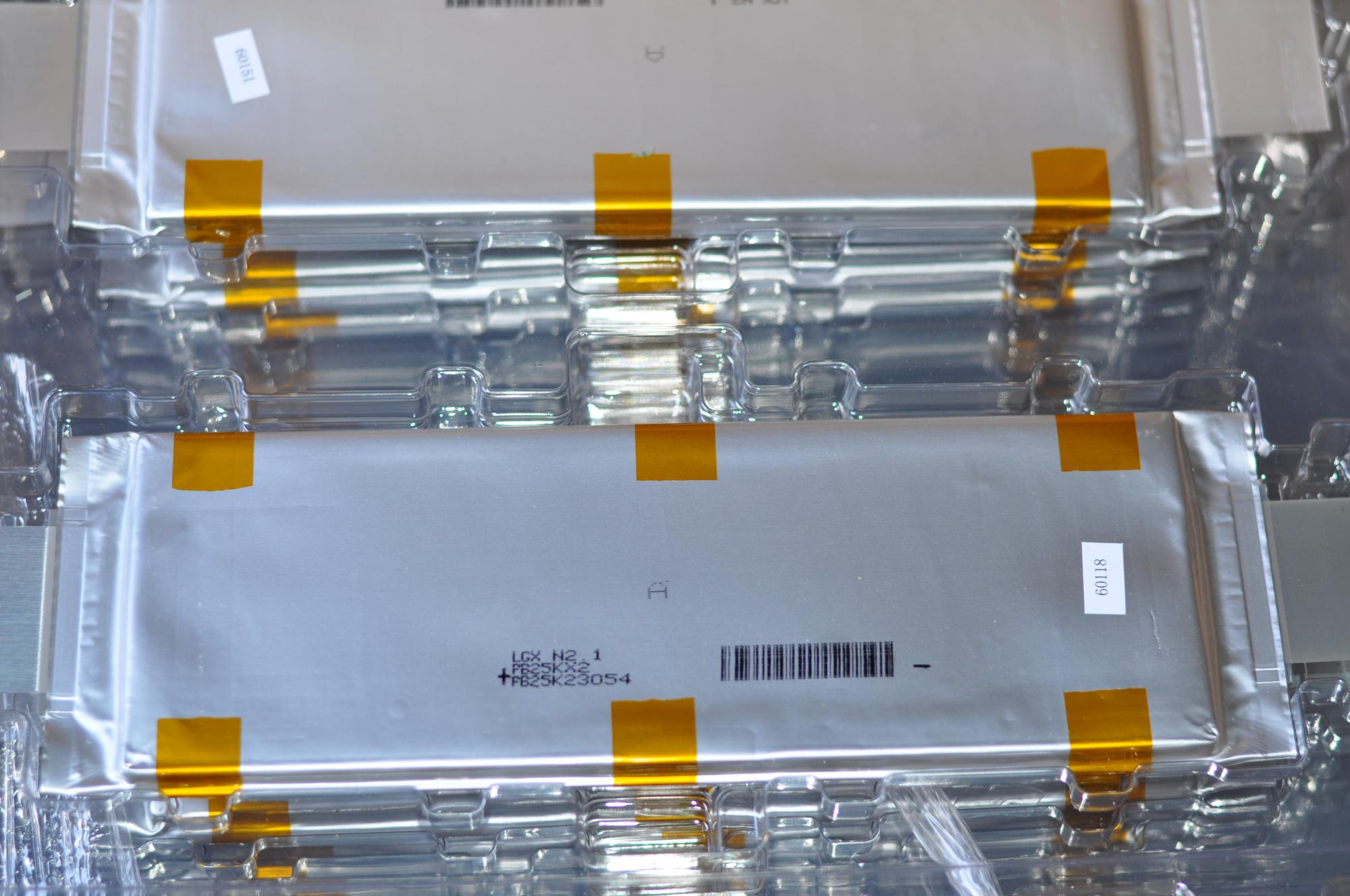

С матами и перематами но получил,лежат в гараже три пака:
Все нетронутые девочки:

А тем временем
четырёх киловаттный 205 в номинале моторчег 3 версии с шириной магнитов 55мм. уже катит ко мне:

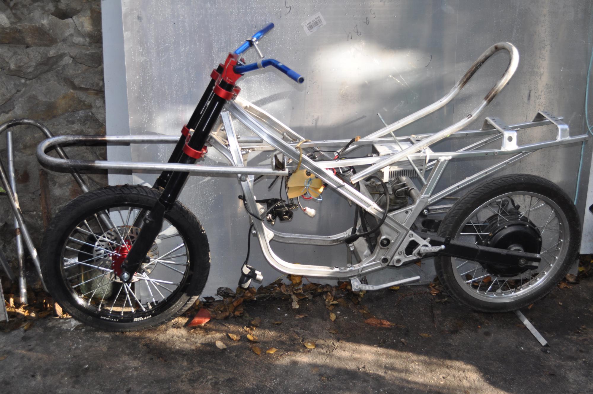

Этот я строю не с нуля,рама осталась от прежнего Иа с канистрой(он тут в теме был ещё живой),в принципе он был самодостаточен,но не нравилась мне амортизация на наших дорогах,да и батареек особо не запихнуть без боковых ящиков,хотя...
Я тут выкладывал уже фото проектируемого лигера:
Подголовник и подножник не родные,это просто от валявшихся труб,но схема именно такая.
Аккумы будут в трёх кейсах из д16т 3мм. толщиной(листы на фото).
Один прямо под опой лежащего,а два по бокам чуть поодаль к заду,на уровне подножек теперешних,который будут убираться и в их место будут жёстко крепиться эти два кейса по бокам,толщина кейсов сделанная строго под пакеты 100/300/10мм.,то есть толщина будет 110мм. по наружи,это как практически женская ладошка шириной,не думаю что они особо будут выступать по бокам,но расположение их ближе ко МК будет хорошо нагружать его и разгружать неподресоренную массу.Вся масса аккумов,а это 60кг.,будет находиться ниже массы тела(под ним),а так же в пределах туловища лежащего,например два боковых кейса будут находиться на уровне плеч и головы,а багажник соотв. будет для груза.
Тем более что вся конструкция из трёх кейсов геометрически если смотреть сверху будет напоминать клин,каждый из кейсов будет обтекаемым спереди за счёт выгнутого полу цилиндром алюма или прозрачного пластика,это для луччей аэродинамики.
Задница лежащего будет покоиться на 60см. от уровня земли,уже полежал,попробовал,ничего термоядерного в плане привыкания.Такэ.
По колёсам,спереди будет стоять то что на фото,это мото 17* с покрыхой 2.25,а сзади 18* с покрыхой 3,но не это,а с мотором что на фото выше и в другой "обувке".
