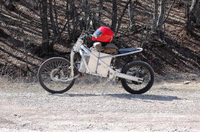

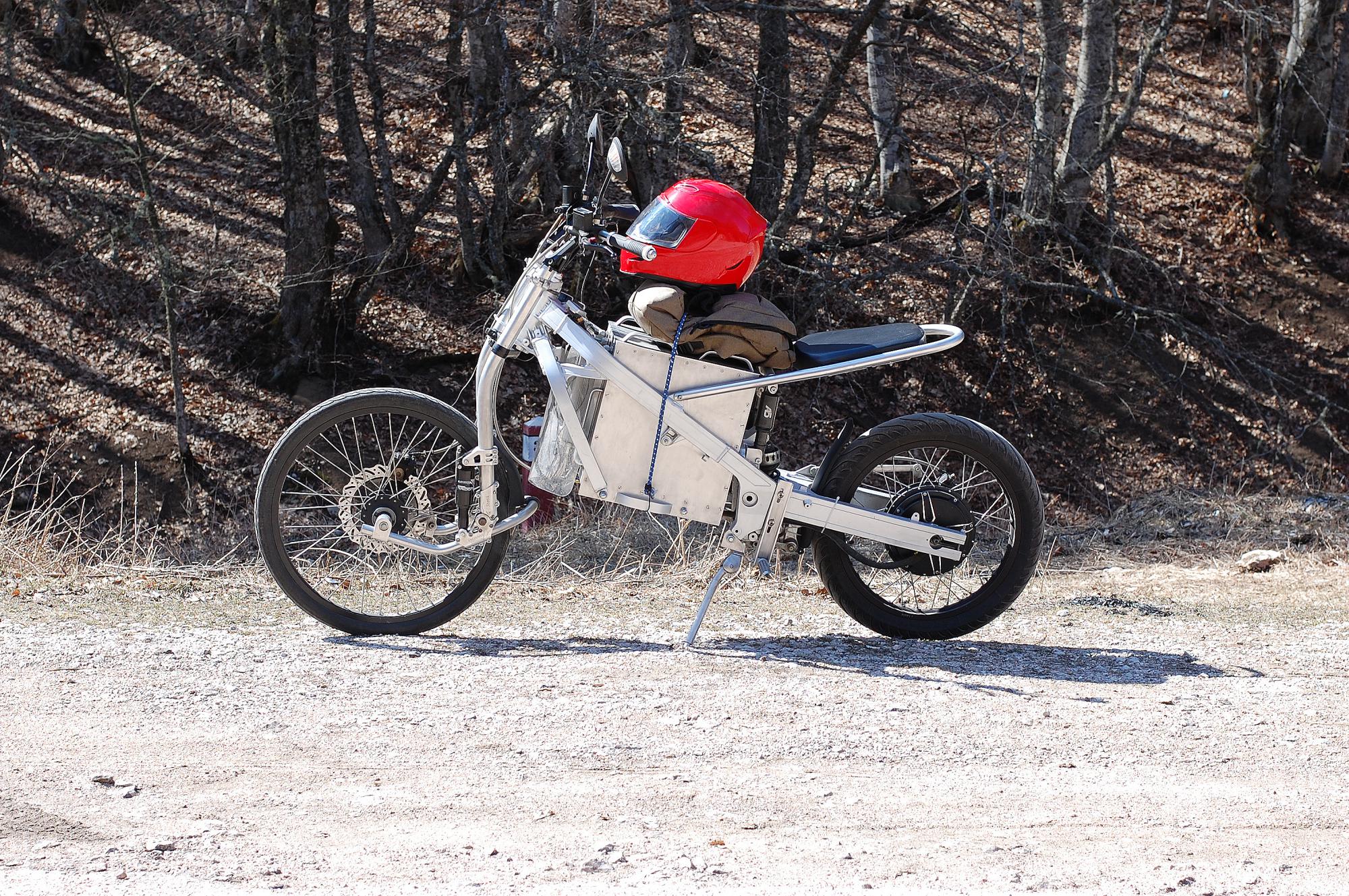

Рычажно-маятниковая вилка А.Ленхерра-Р.Вебера для элетро моцика "Антилопа Гну".
Автор Statik, 01 Апр. 2019 в 17:25
strannik
Тот что по ссылке старый, расход при средней 52 км/ч 22 втч. при весе аппарата 65 кг. При средней 30 км/ч 14 втч, но ехать офигеешь Второй, 6квт и 11 квтч реально снимаемых пробег дневной 380 км при 30 % остатка, при той же средней 65 км/ч, но с фурами. Без доноров расход в районе 30-60 втч. Вес около 150 кг, заднее колесо с маятником 40 кг, батарейка 65 кг, вилка с колесом около 20 кг, рама тупо труба 50х50х2.5 - 2м.На первом максималка 90 км/ч и без доноров перегрев, второй 115 км/ч по GPS нагрев если долго переть хоть за фурами хоть без них. По этому в районе 100 и катался, пока не раздолбал.

Пока жду мотор,заказал обод и спицы 18* мото у миникрошков,немного появится время то буду резать и склёпывать на заклёпки кейсы на аккумы лигераду.
Ну а пока погода радует,Антилопа служит верой и правдой:

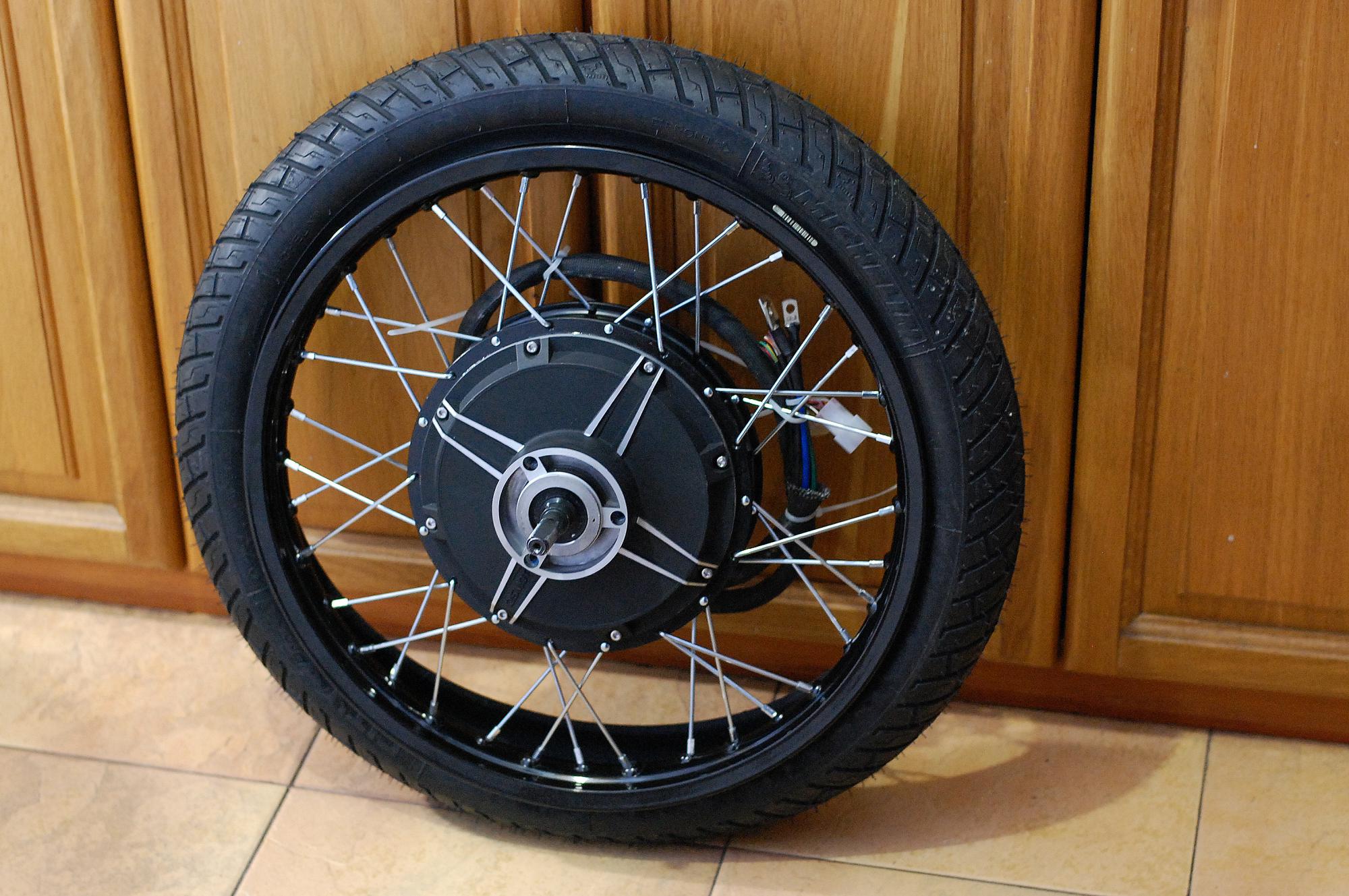

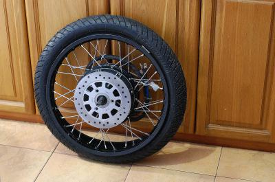

Заказанный мотор 205 формата 4кВт. в номинале с усиленными крышками и шириной магнитов и статора 55мм. пришёл и заспицован на лигерад в 18* алю обод,покрышки взял с одинаковым рисунком от Мишлин,только передний 17 -2.5,а задний 18-2.75.Оказалось что на хуторе нет нужных камер,заказал отдельно.
Поскольку буду использовать контроллер от Келли КЛС 7235,а он разгонялся на 72В и 17 ободе и покрыхе 2.5 до 75 км/ч.,то на этом колесе собираюсь до 80.
Как ранее уже писал на этом контроллере разгон очень равномерный до упора и что самое интересное,что с горки он удерживает мотик на тех же 75 км/ч.,как впрочем и в гору едет почти с такой же скоростью в отличии от блочного контроллере от того же Келли только модели КЕБ.
В общем теоретизируя планирую так-открутить ручку газа до отказа и ехать по более-менее скоростным дорогам в районе 80 постоянно,если аэродинамика лигерада позволит уложиться в 30вт.ч./км. расхода на такой скорости,то это будет супер,для меня.Хотя в это верится с трудом.

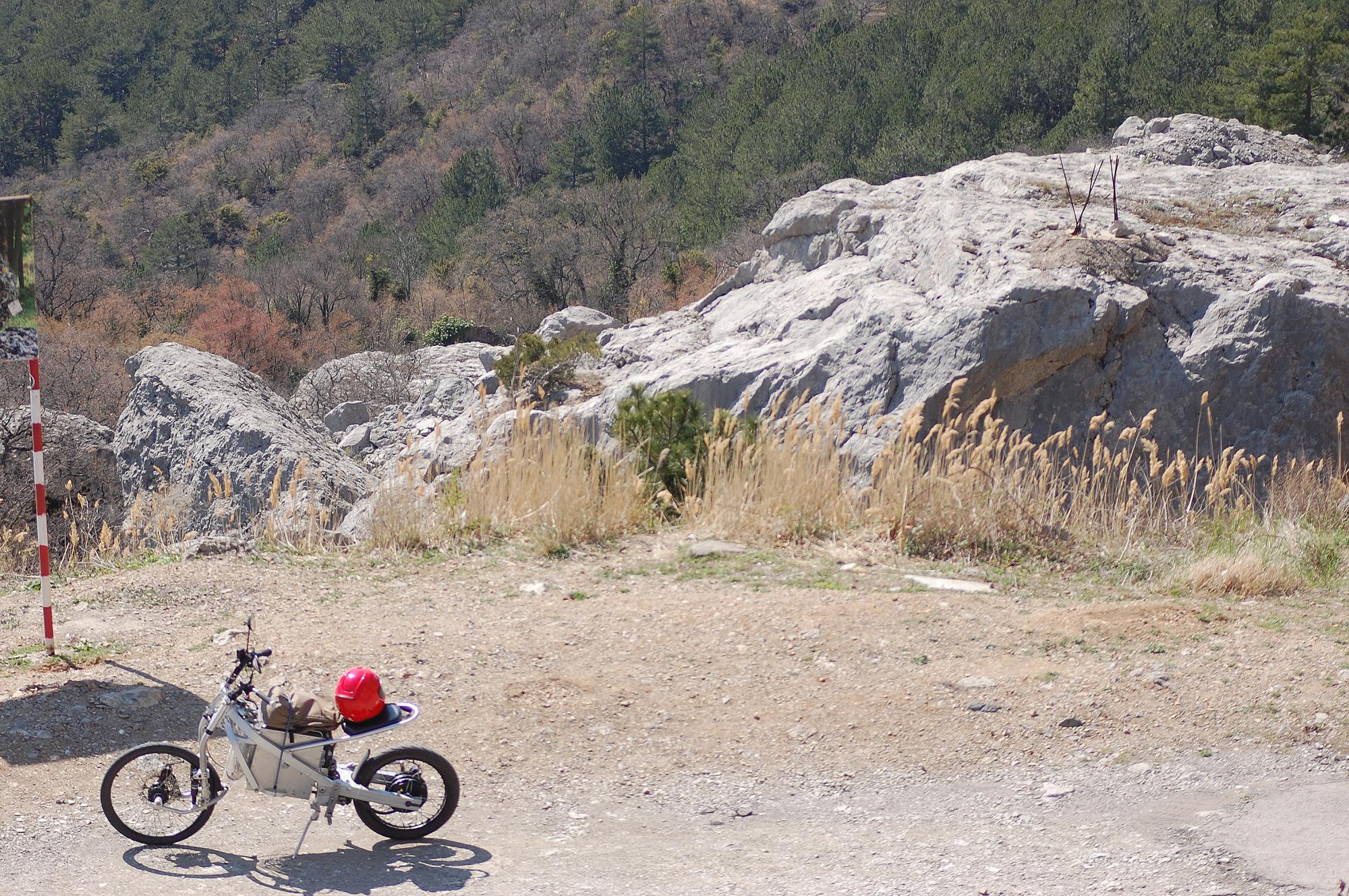

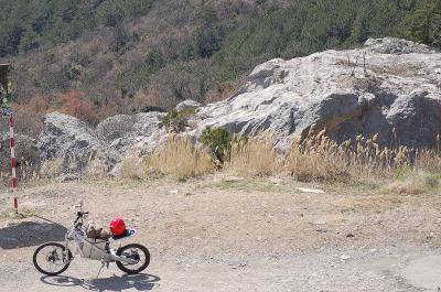

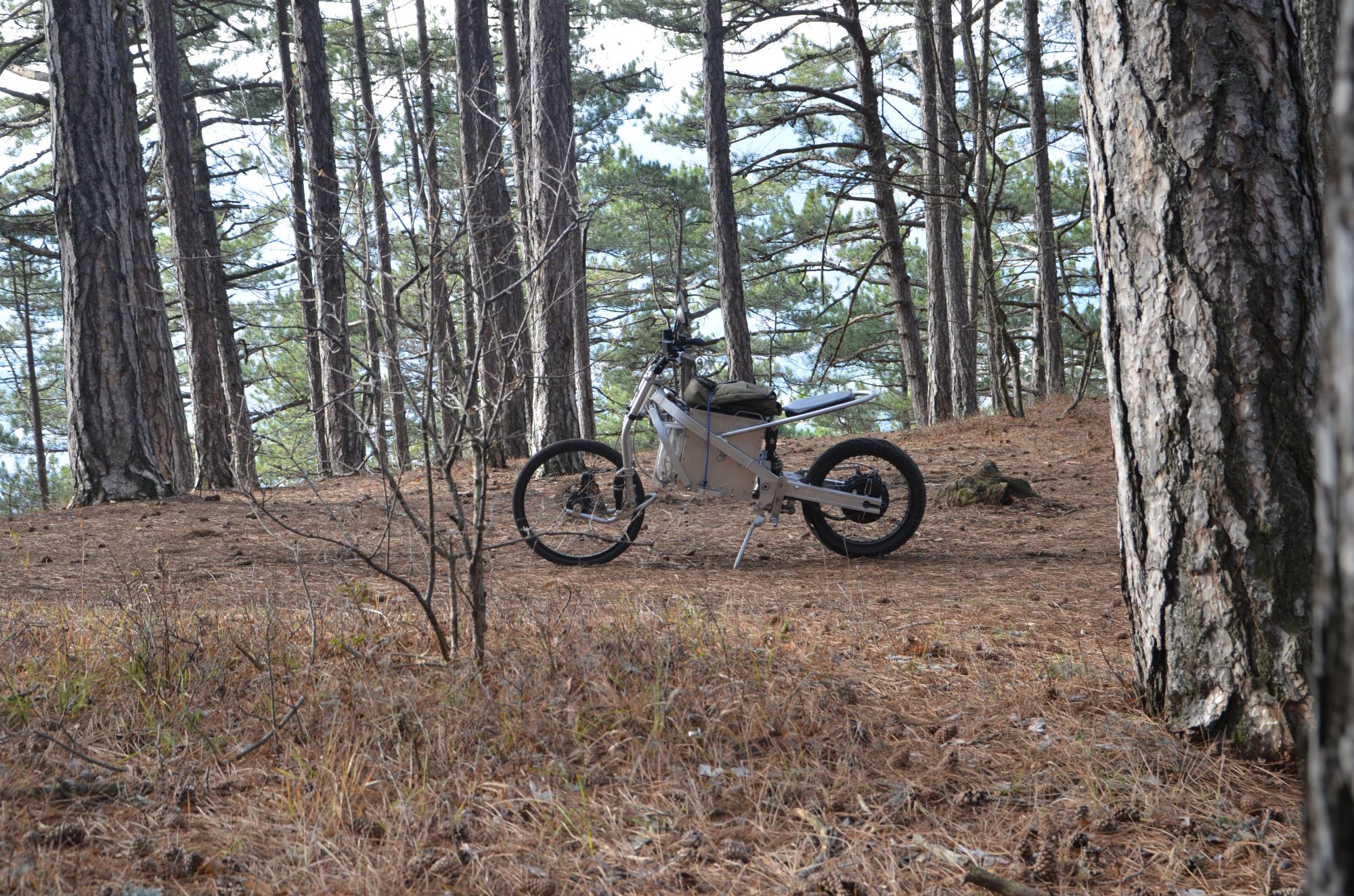

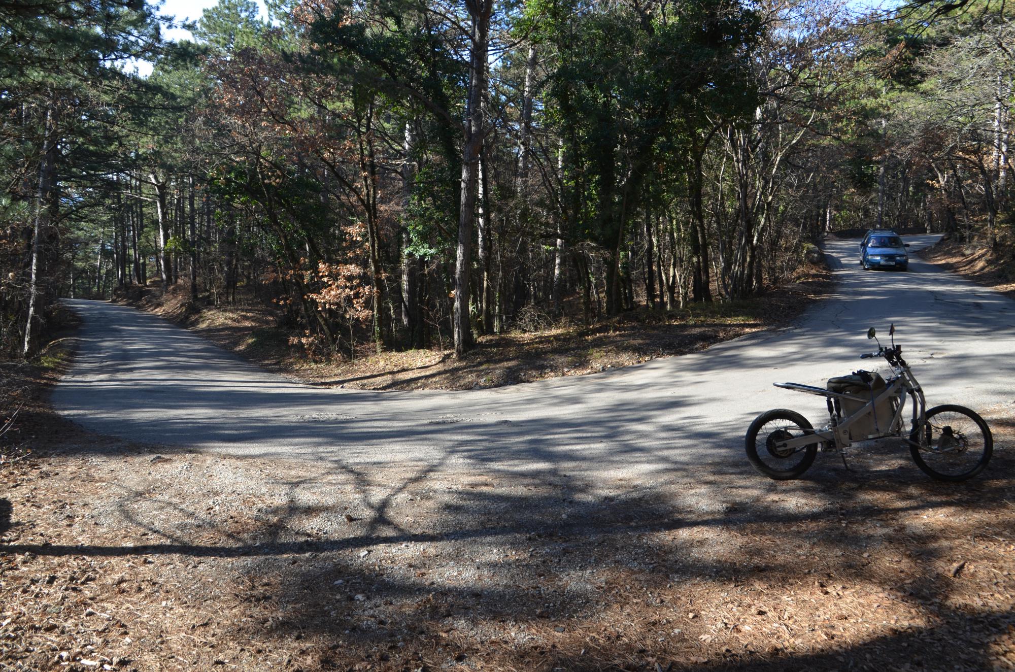

Вчера,после некоторого перерыва съездил на Ай-Петри,эта гора обладает притягательной силой,ездил бы каждый день,не зря названа- святой Пётр,греки были умными людьми.
Жаль только что бляц..ие современники не могут нормальную дорогу сделать,да даже не сделать,а отремонтировать,лежит вот уже 6 лет без малейшего ремонта,сплошная стиральная доска и выбоинами с-хороший оцинкованный тазик.
Расход за всю поездку(2.3кВт.ч./76 км.) составил 30вт.ч./км.,к стати обратил внимание,что если ездить медленно по лесу,по тропах с хорошими такими подъёмами,то пиковое потребление на этих самых подъёмах по ватт метру -48А и мотор(4кВт. в номинале) при этом абсолютно холодный,то есть чуточку тёплый,ездить можно хоть весь день,насколько хватит аккумов.
Ко своему стыду ещё не поставил новых аккумов для Антилопы(тех что 10квт.ч.),всё ещё ездию на старых пакетах от ЛГ(48Ач.),а новые лежат с прошлого Нового года,само разрядились вот уже за полтора года на одну соточку,было 3.43В,стало 3.42В,таки дела.Хотя есть всё для установки-БМС(150А в номинале и 300 в макс.) и активный эквалайзер.Но соберусь же,точно перед сезоном лета.
Пара фоток с плато:

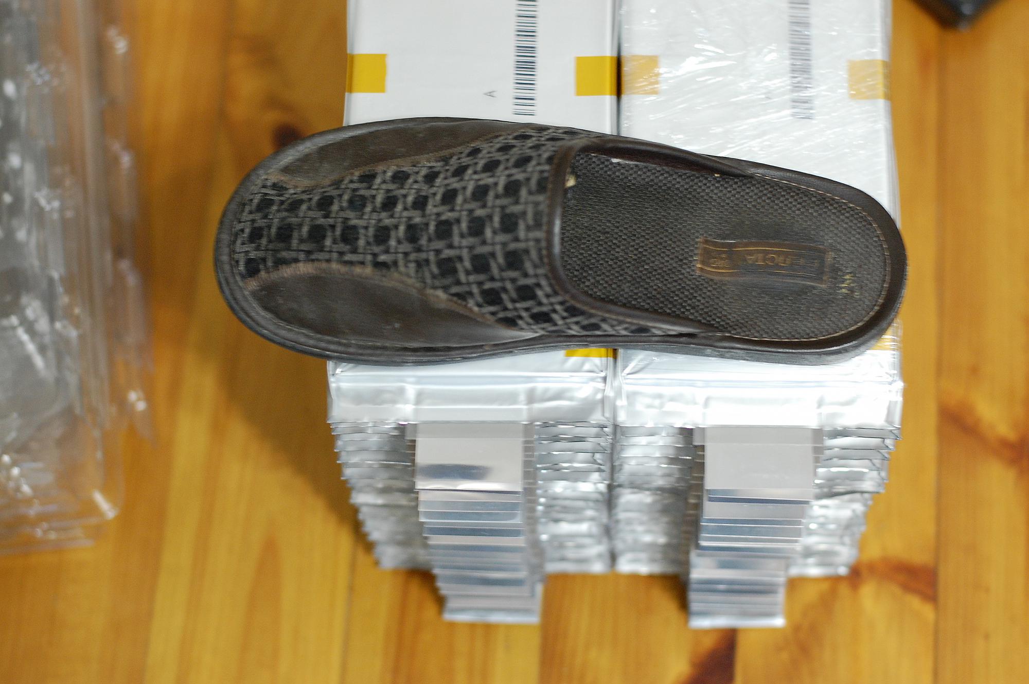

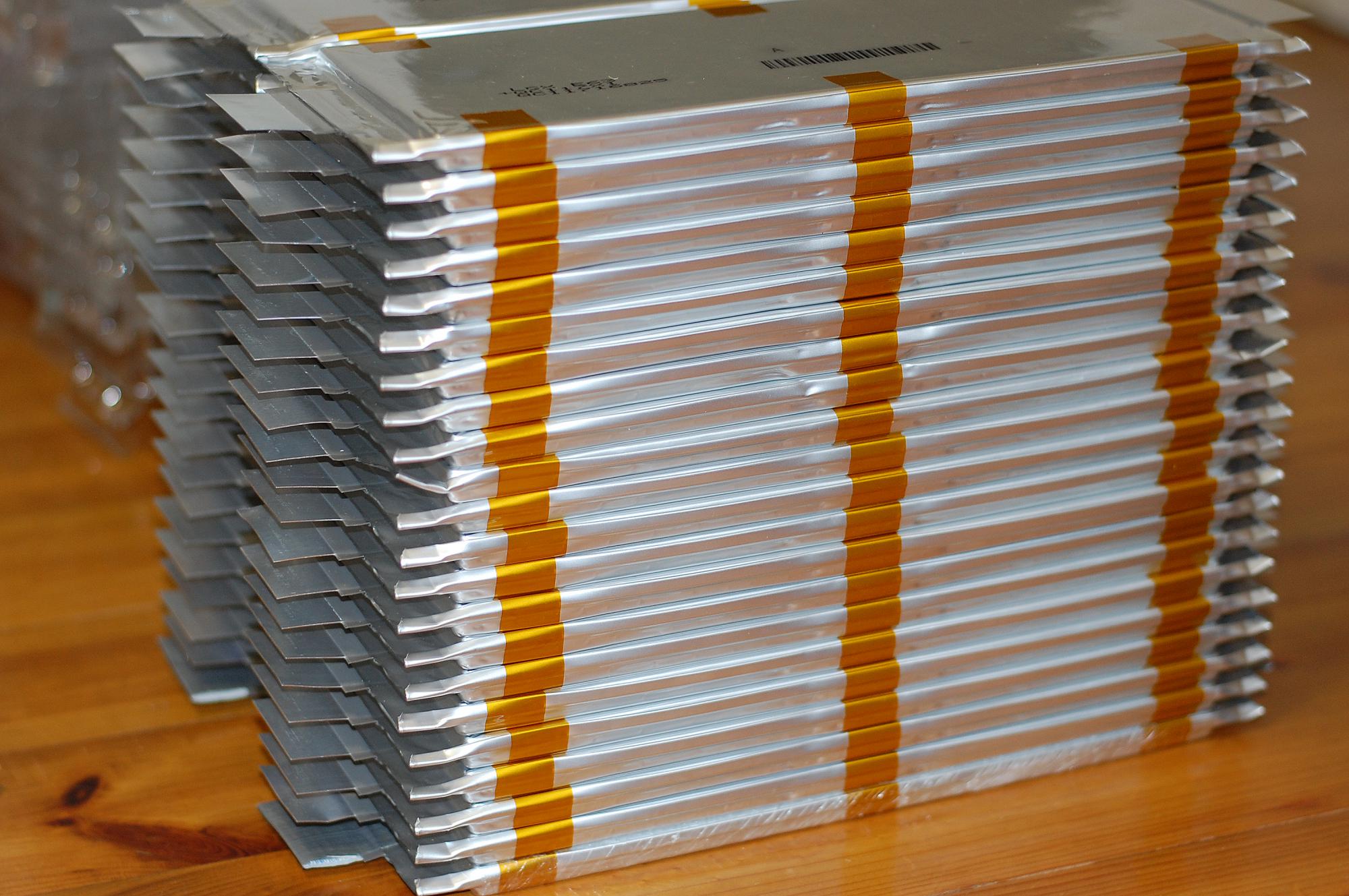

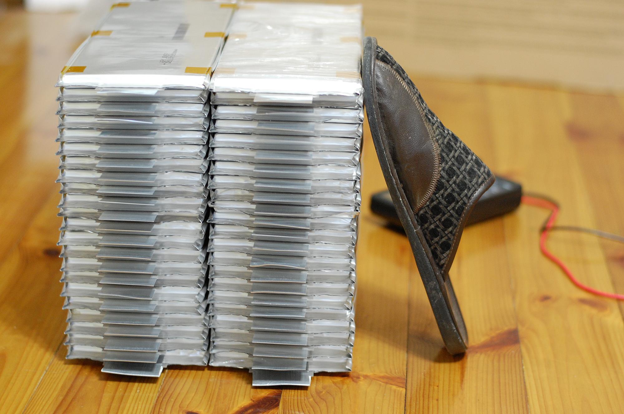

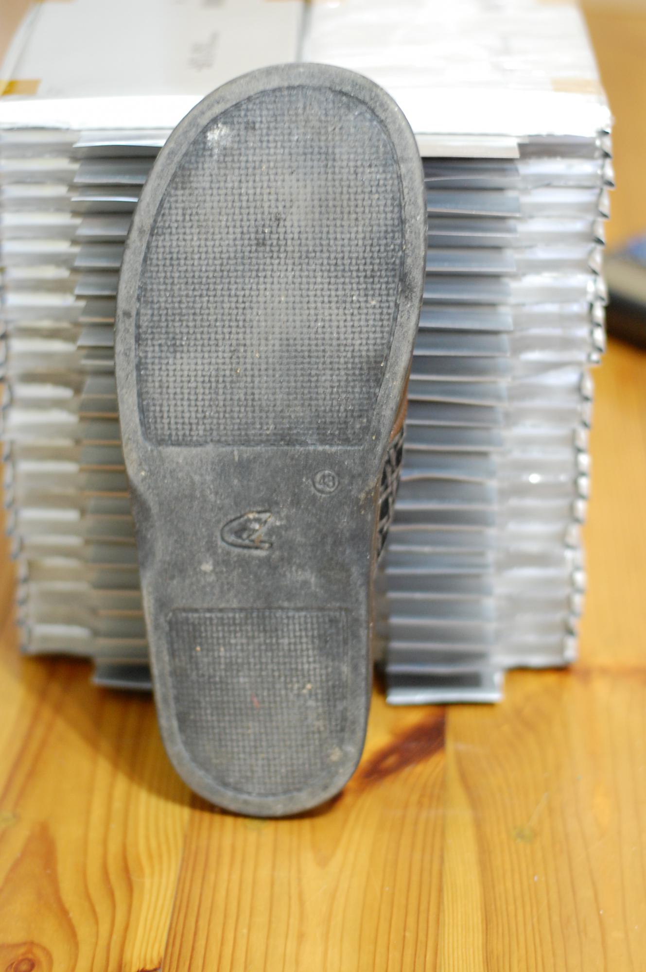

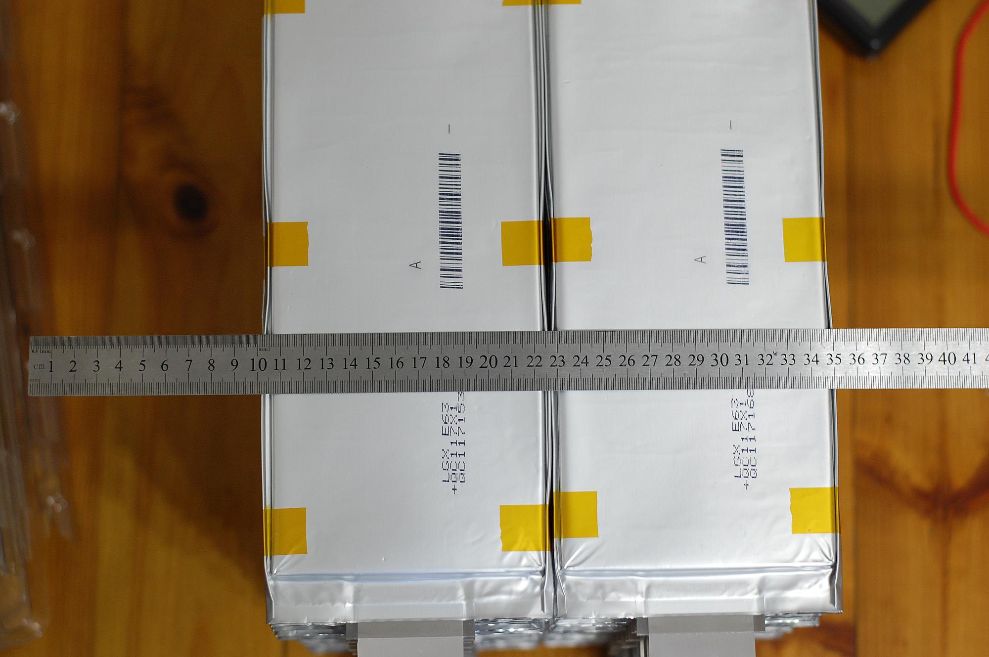

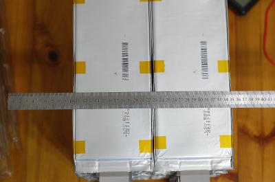

Решил достать и сложить пакеты,да перемерить в стопке чтоб от греха подальше,а тож кейс,рама и пакеты строго рассчитаны вплоть до мм. друг к другу.
Вот оно электро велосипедрическое щастя в 126Ач. и 45кг весу:
VitaliyS
Statik
Цитата: VitaliyS от 22 Март 2020 в 08:54
..я где то пропустил, батарея 22S будет?
Ага,так и планировал кейс под неё,даже те что 60Ач пакеты тоже влезет 22S,хоть они и толще,но уже.
Пакеты,к стати,буду обматывать пищевой плёнкой,она очень настатичена и пакеты буквально склеиваются друг с другом,это очччень актуально для пакетов.

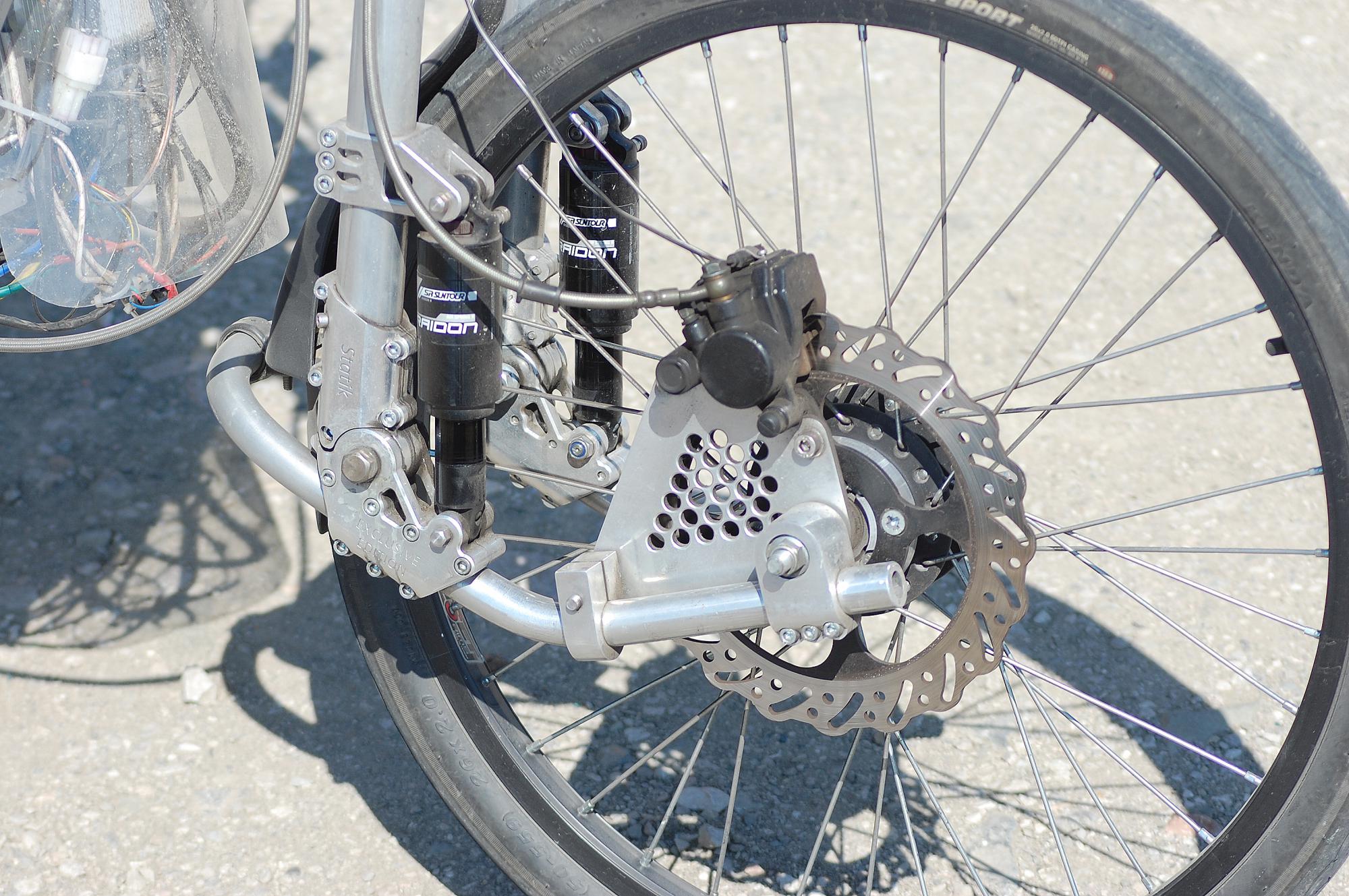

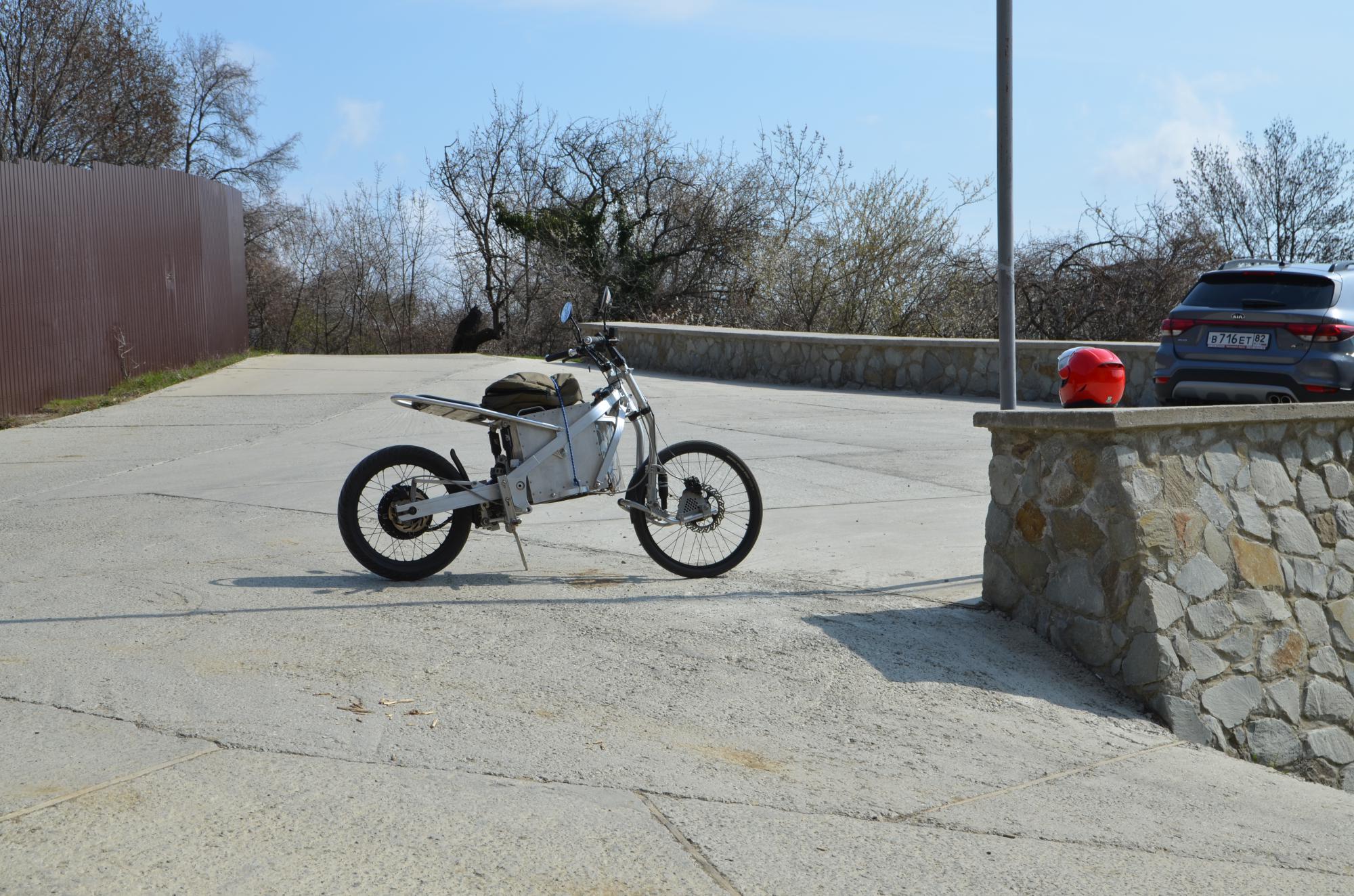

Уже утвердившееся-куда бы не ездил в своей местности-расход 30вт.ч./км.,исключение только под 80км/ч. на трассе,тогда все 40-42втч./км.
Вот уже с прошлого лета ездию без перерыва на зиму на Антилопе,конструкция и идеология построения-надёжная,за всё время только подкачал колёса один раз,ну и заряжать надо))).
Колодки тормозные уже пора менять,используются по-полной постоянно,рекупа как класса нет(пока).
Удачно то,что площадь колодок охватывает всю рабочую часть диска,а не только его край:
