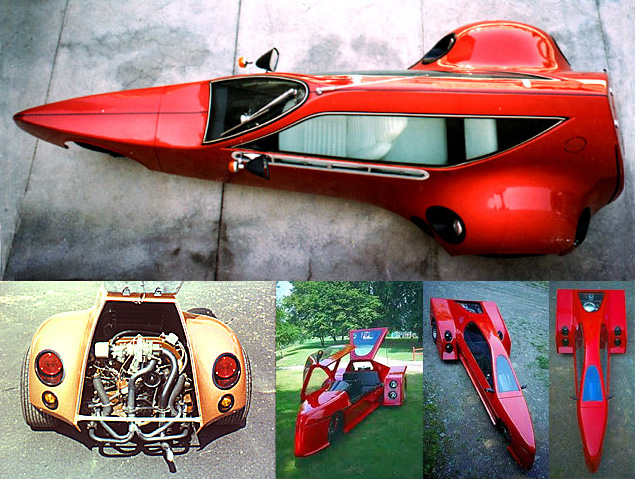

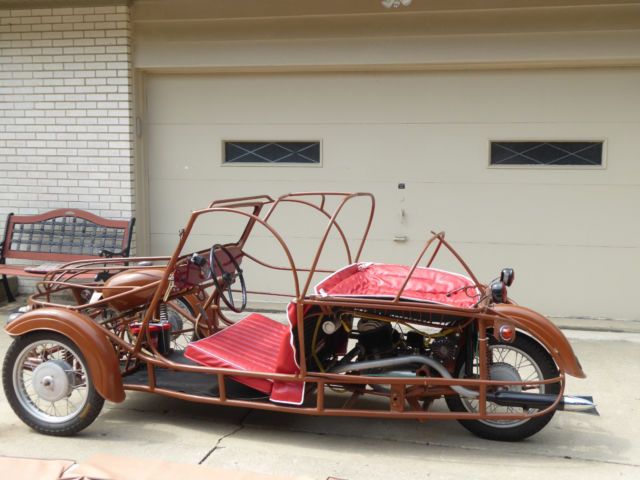

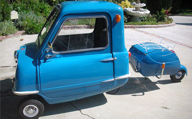

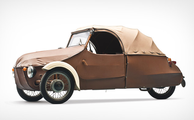

А если руки чешутся на три колеса,то вот вариант стильный,тканью обтяните и порядок:
А этот крут под электро:
Ну и на закуску:

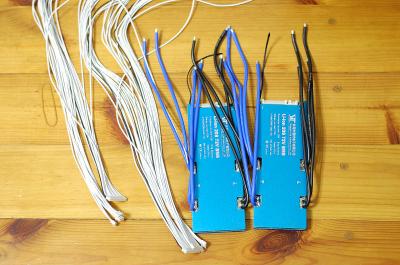

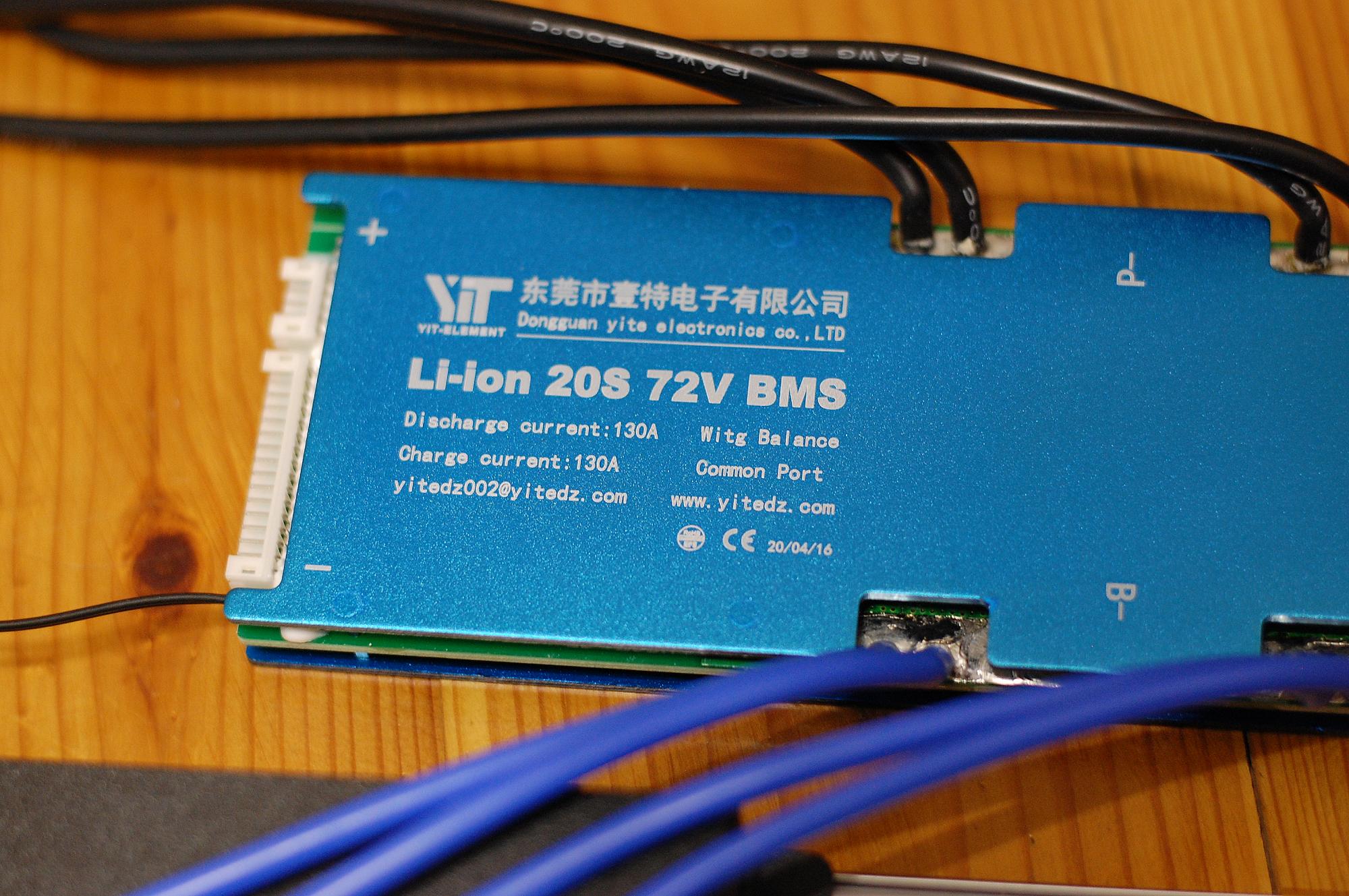

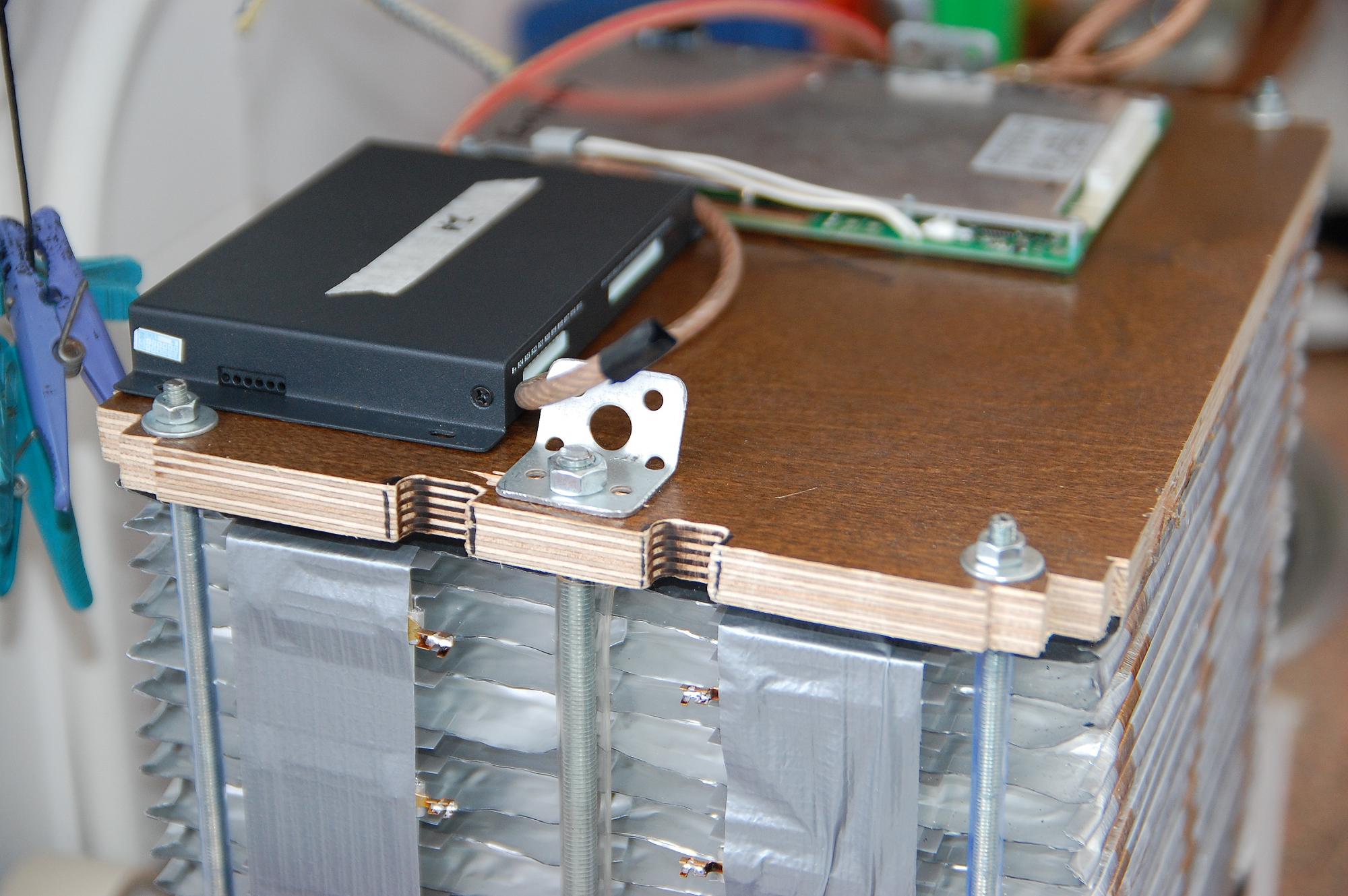

Получил практически уже последнее что нужно вообще для лигерада,а именно БМСулечки три штуки и активных эквалайзера тоже три штуки,БМС- ки с током 130А номинала,что разряда,а что заряда,пока не знаю хде так буду заряжаться :-D,всё это будет установлено в три независимых батареи которые будут запареллелены только на выходе перед контроллером KLS 7235.Активные эквалайзеры с вых. через блютуз на телефон и возможностью контроля ячеек и настроек.

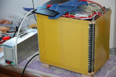

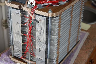

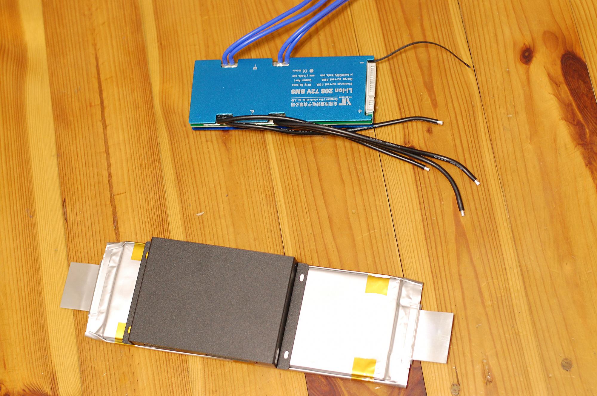

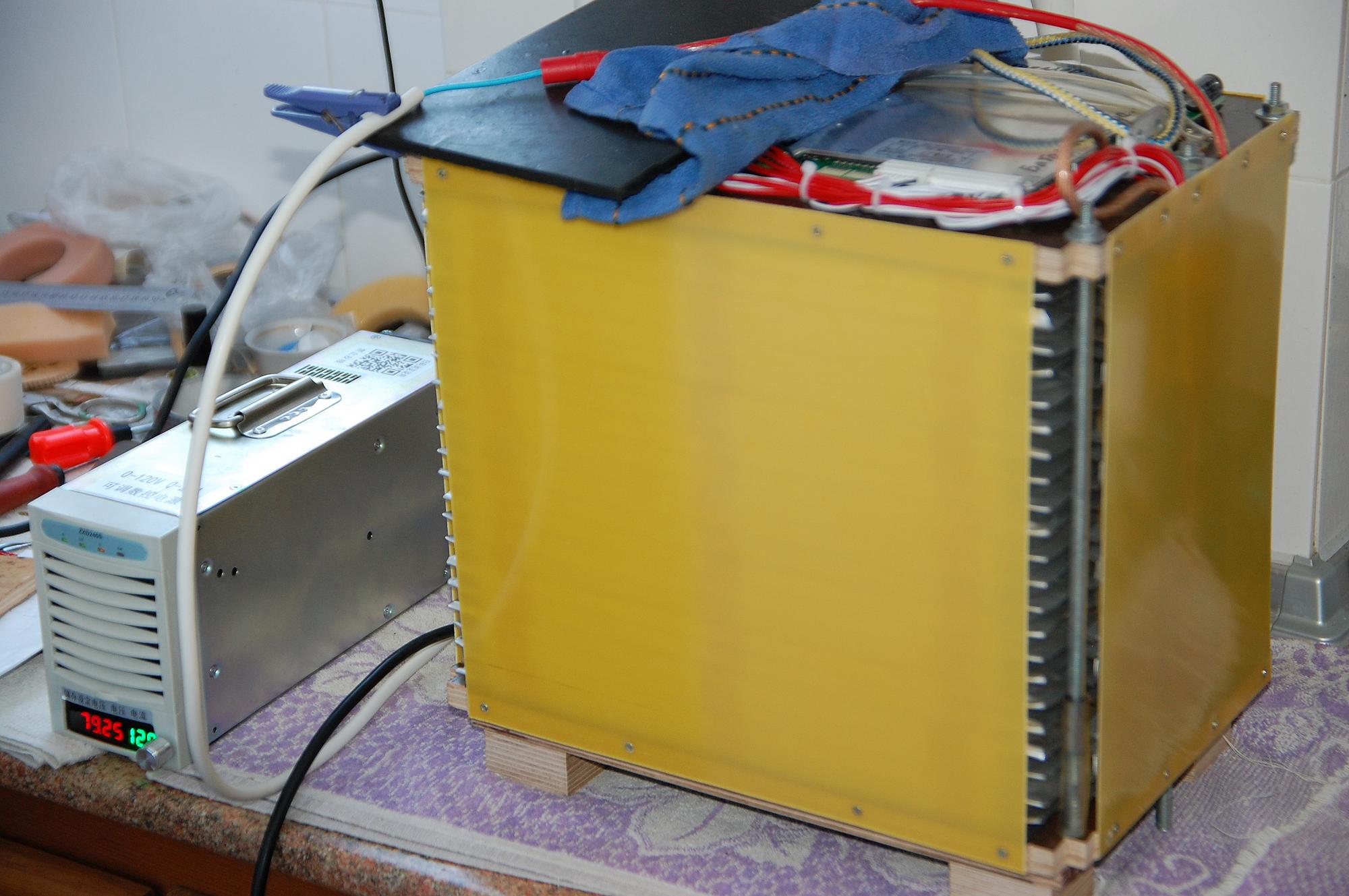

Сегодня четвёртый полный день как ипусь над сбором батареи на Антилопу(та что с рычашкой),включая подготовительные работы.Но заряжается уже :bored:.
Напомню,батарея 126Ач. 22S 2P на пакетах LG 63Ач.,около 10кВт.ч. ёмкости.
Масса,конечно,не радует,а шо делать?
Надеюсь завтра затолкаем с соседом,сегодня пол-дня возился с замерами и сопоставлением,в общем ужасть как оно плотно должно зайти.Если зайдёт,то завтра же,безо всякого промедления, чухну за километров 100 от дома :-D.
Кратенько в картинках как оно было:

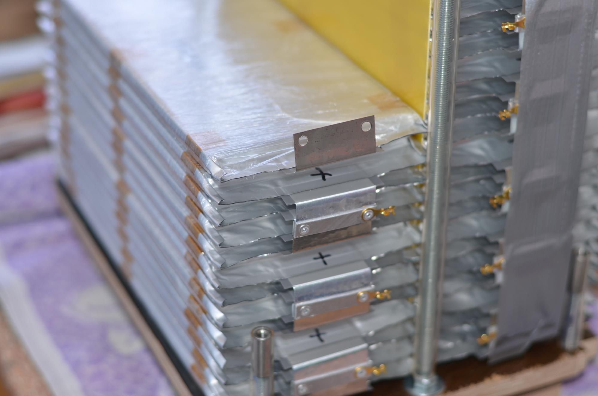

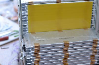

Каждый пакет заворачивал в пищевую плёнку чтоб не скользили:
Лямка для альпинистского шнурка:
Все провода подпаяны,включая активный балансир,который пока не подключек,нет установочного файла пока:

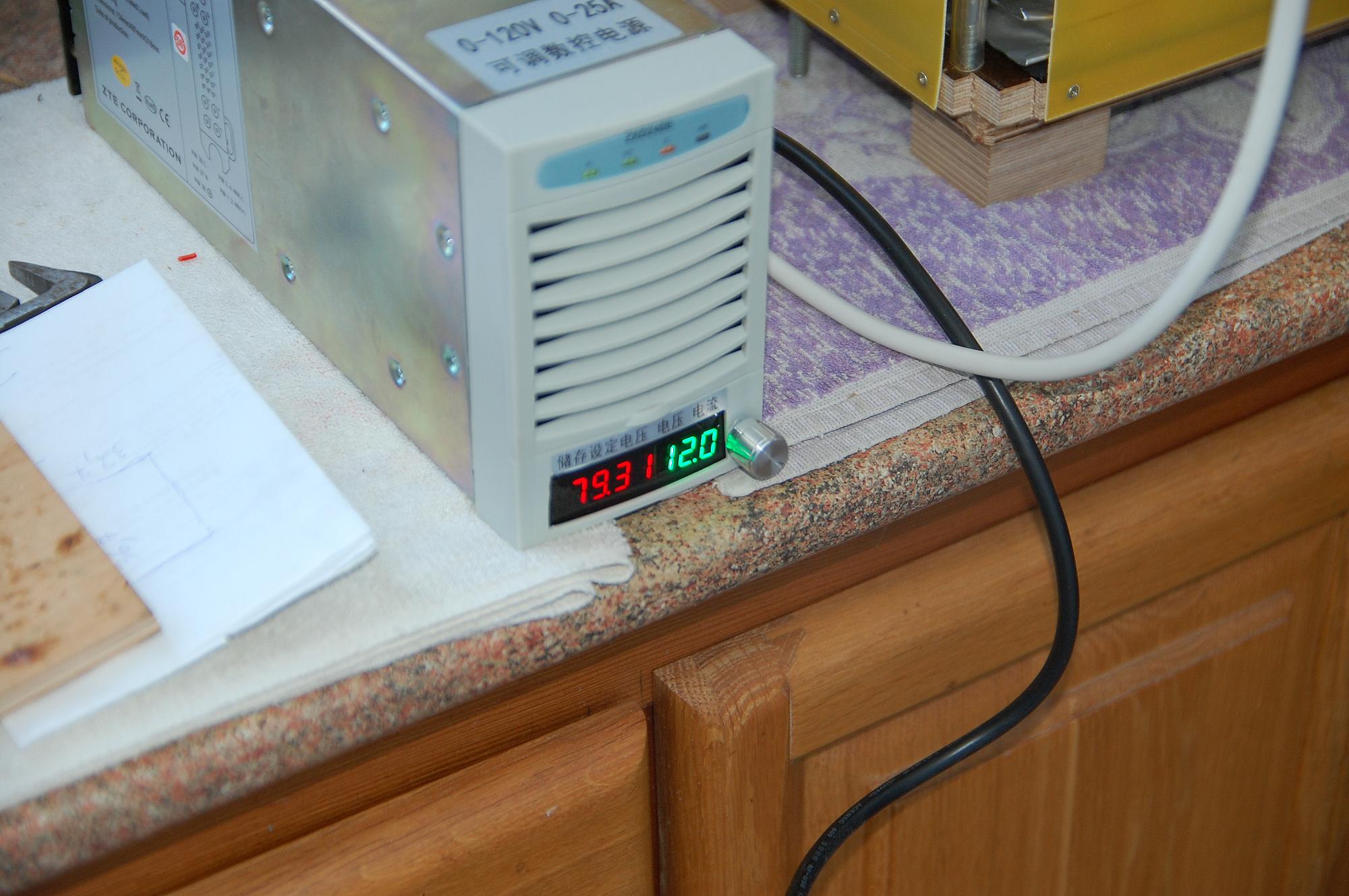

Всё закрыто стеклотекстолитом 1мм.,заряжается пока до 88В,батарея после считай двухлетнего сна,купил в конце 18 года,было 3.43В на пакет,стало 3.42В,одна соточка приупала за 2 года,что будет с ними далее,посмотрим,в принципе не буду отпускать тока более чем есть,а есть в пике 7кВт мощи,рабочий ток рекомендуемый производителе 32А,в паре учитуя 2P пусть будет 65А,вполне рабочая мощность для езды на дальняки(условные):
