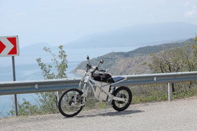

Сегодня ещё раз подумал о целесообразности обтекателя в моей местности...или нет.

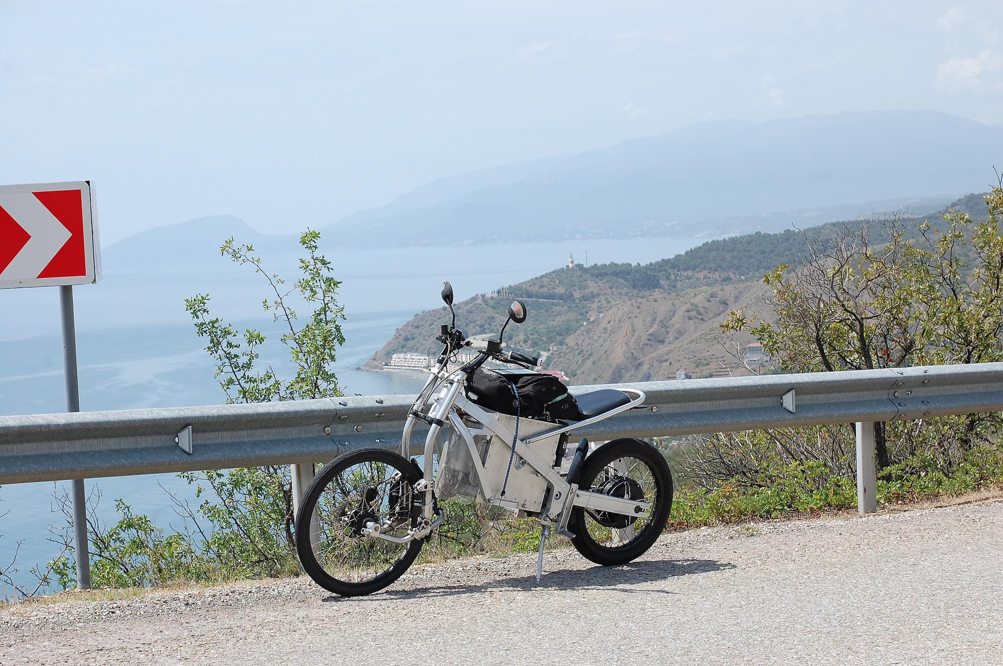

Поехал сегодня в Судак,туда-обратно 250км,разумеется на одном заряде,так вот-там та-аки-ие продолжительные подъёмы-спуски,что в районе ЮБК таких и нет вовсе.
Не представляю чем может пригодиться обтекатель если вверх километров 10 подряд по серпантину надо тащить массу в 200 кило(Гну+я),ну а на спуске мы и так разгоняемся на прямых до 70км/ч.,токо успевай тормозить.Ехал не быстро,да и куда там,средняя по спидометру вышла 44км/ч. за всю поездку.
Судак-дерёвня дерёвней,даже не понятно чего тащился в такую даль,но дорога,то есть сам процесс-прелесть,оченьно много мотоциклов встречал,видно любят они эту трассу,тоже.
Надо было с утреца выезжать,но...пришлось ждать пока жена не ушла на работу :-D

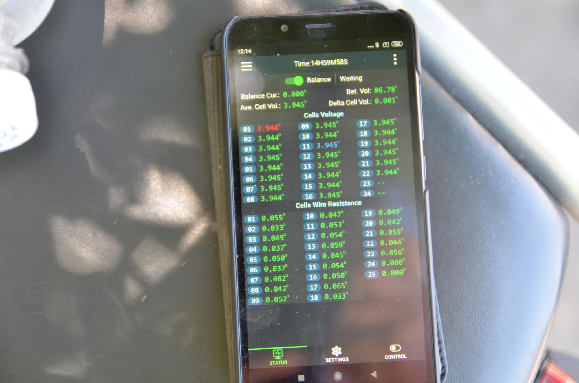

Батарея наготове:
Фоткать стал после Алушты уже:
Ну и опять проверил температуру по приезду в Судак лазерным термометром в районе ступицы(магнитов)-56гр.,это считай после двух с гаком часом не простой езды(120км.).В общем моторчег держит спокойно такое издевательство.

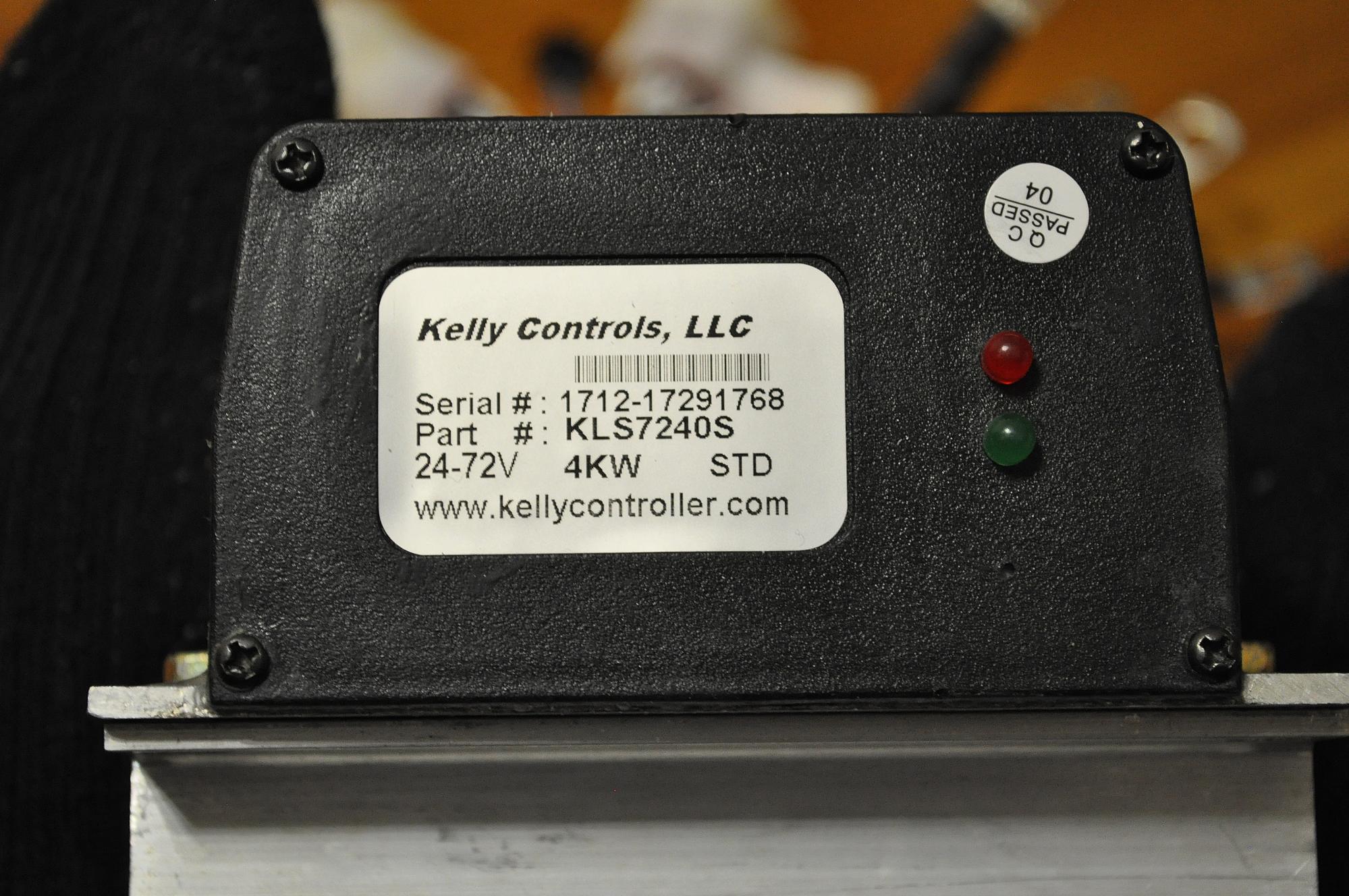

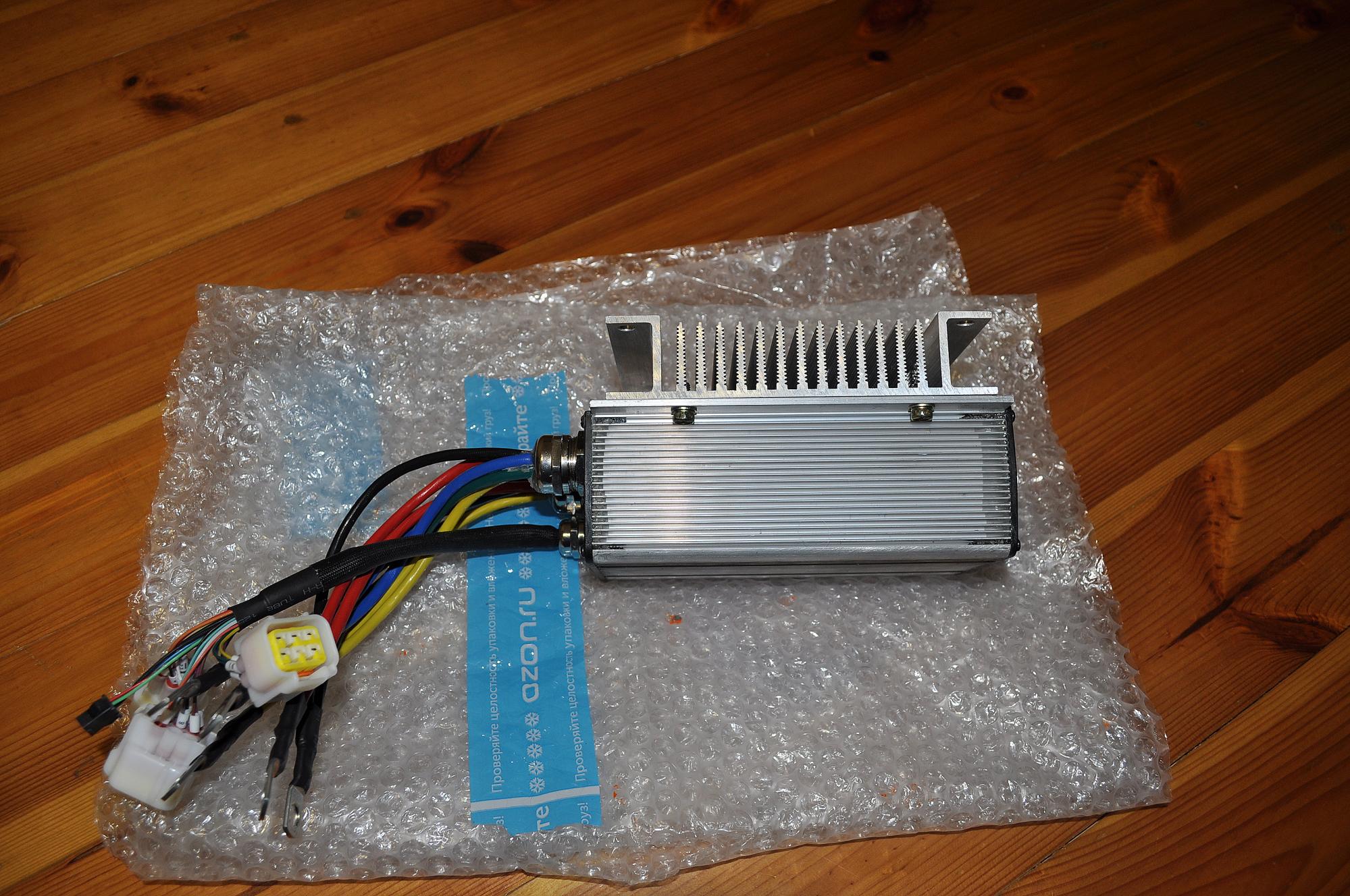

Цитата: sdenis2017 от 18 Июнь 2020 в 18:21
а что за модель такая? в продаже 7235 не вижу
12кВттный КЕБ тут есть в теме на фото немногим ранее,а этот КЛС не 7235,а 7240,пардон,ошибся вот он:

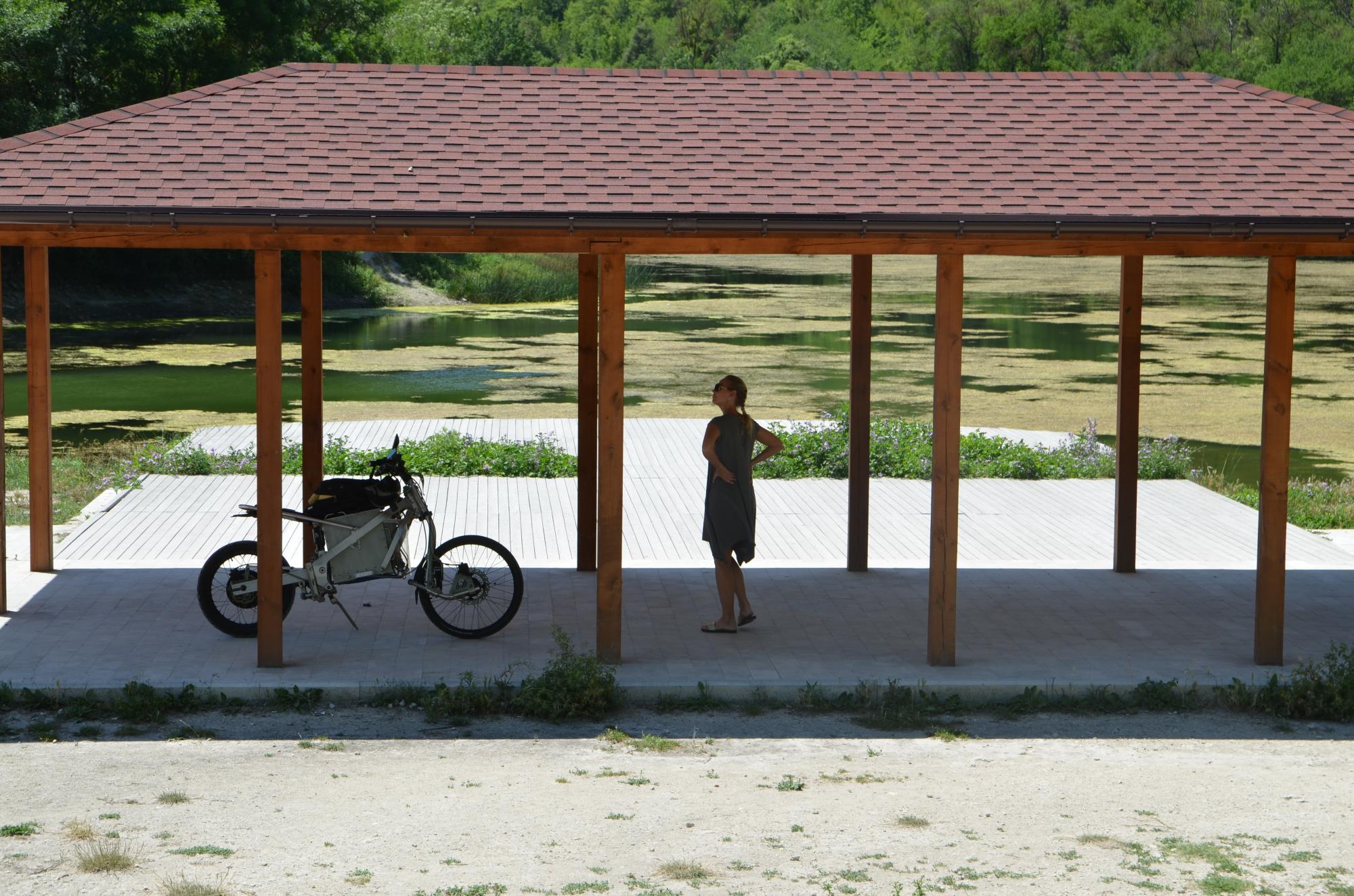

Таки выбрался сегодня под Бахчисарай,священное место в Крыму,к сож. сильная жара не дала возможности по-полной или хотяб частично отколесить окрестности.
Но побывал у подножия крепости Мангул-Кале,на вершине имеются развалины крепости княжества Феодоро,тех самых ост-готов которые потом дымонули в тепер. Немеччину,недарма Адольф Алоисович так мечтал провести скоростной поезд с новой Дойчланд в старую,благословенную территорию.
Мля,чья только "исконная" она ни была.

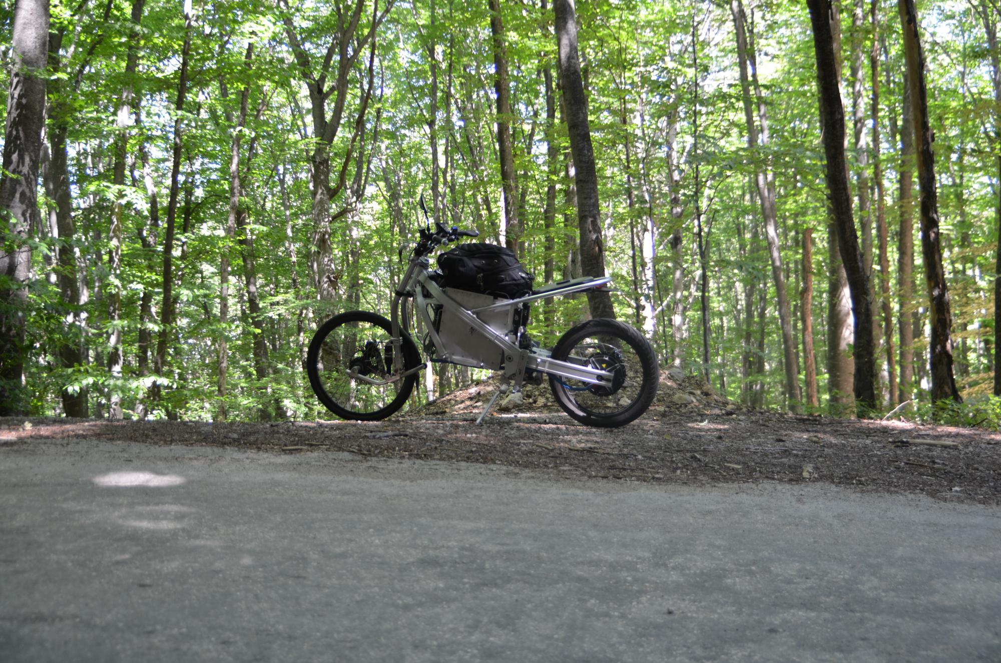

Правильным было бы оставить Антилоппу и махнуть на гору,но посмотрев вверх,прикинув возможности,а главное желание закусить удила я как-то поостыл,решил просто пофоткать эти красоты.

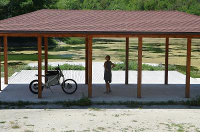

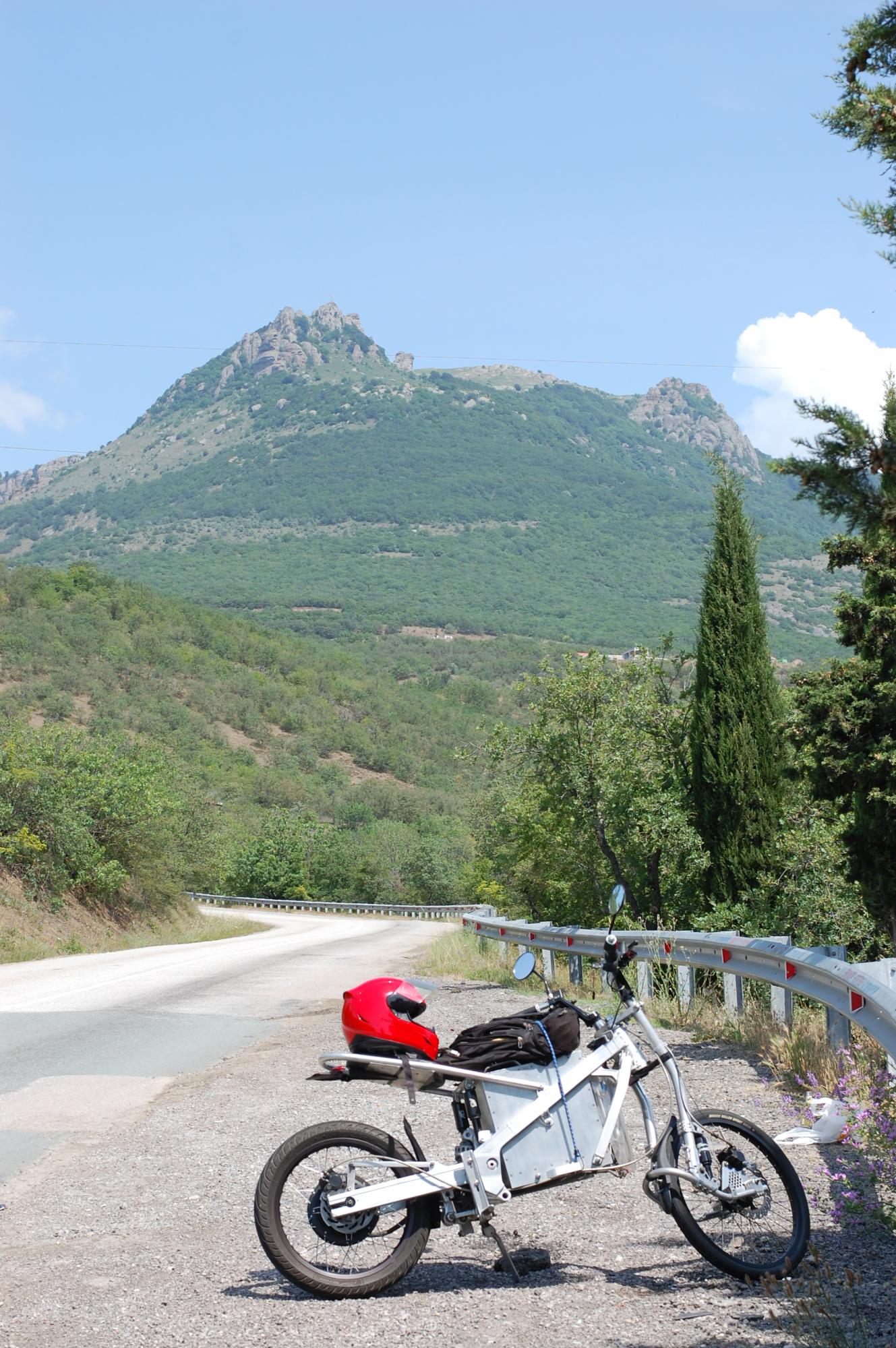

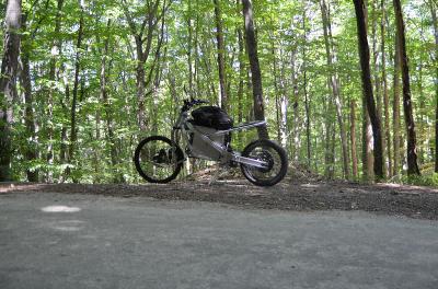

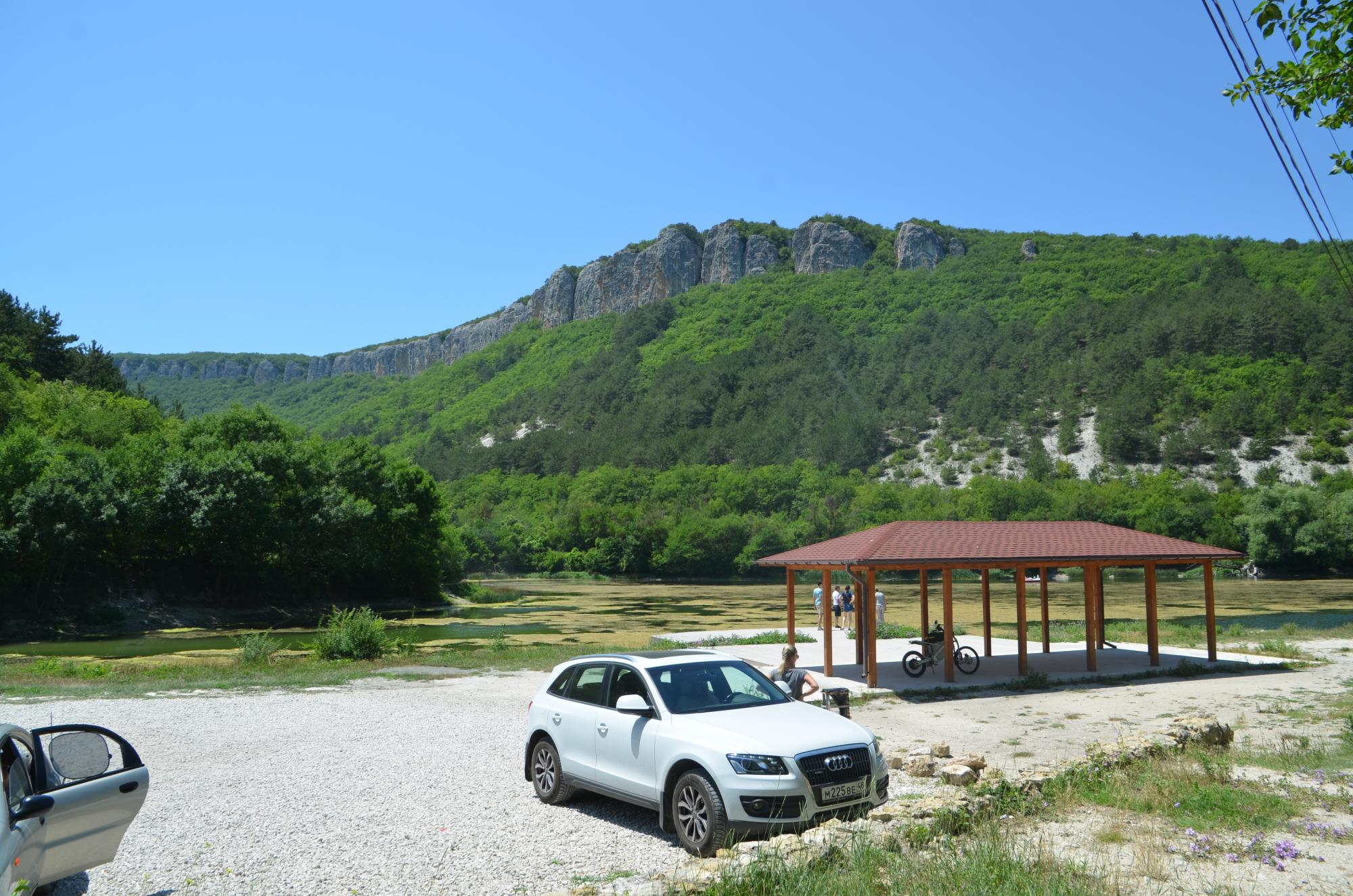

Увидев что я хочу поставить в стойло Гну прямо на остановке местных извозчиков ,татары начали махать руками указывая на окрестности...короче я психонул и решил прислонить мою Антилоппу туда куда я желаю:

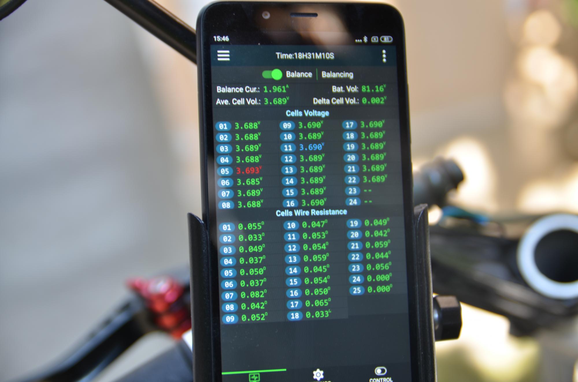

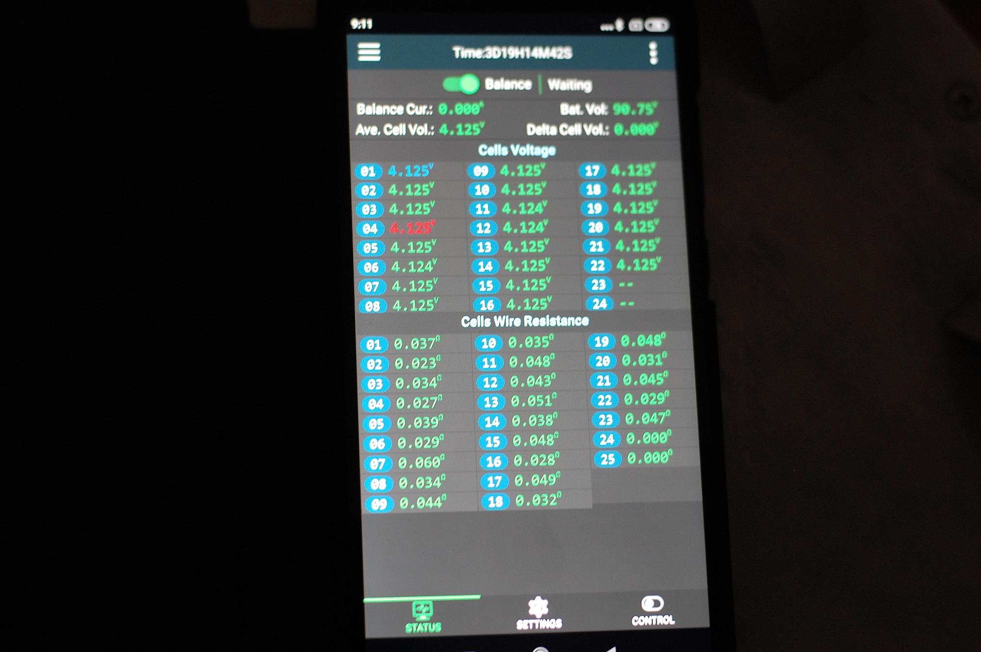

Приехав в некое Танковое,это с-десяток км. от Бахчисарая и километров 80 от дома,заснял состояние ячеек:
Добирался сюда через горный хребет по лесу,почти вся дорога страшно раздолбана,но влему темно и прохладно,в окрестностях же Бахчисаря на открытом месте на дороге прёт таким жаром,что хотелось побыстрее опять упрятаться в лес, от части ещё и по этому не хотелось особо обследовать эти замечательные исторические места,но я сюда ещё приеду и надеюсь не раз на Антилопе.

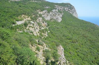

Пара фоток дороги туда:
img2 thumb=./images/4/18toes8_thumb.jpeg]./images/4/18toes8.jpeg[/img2]

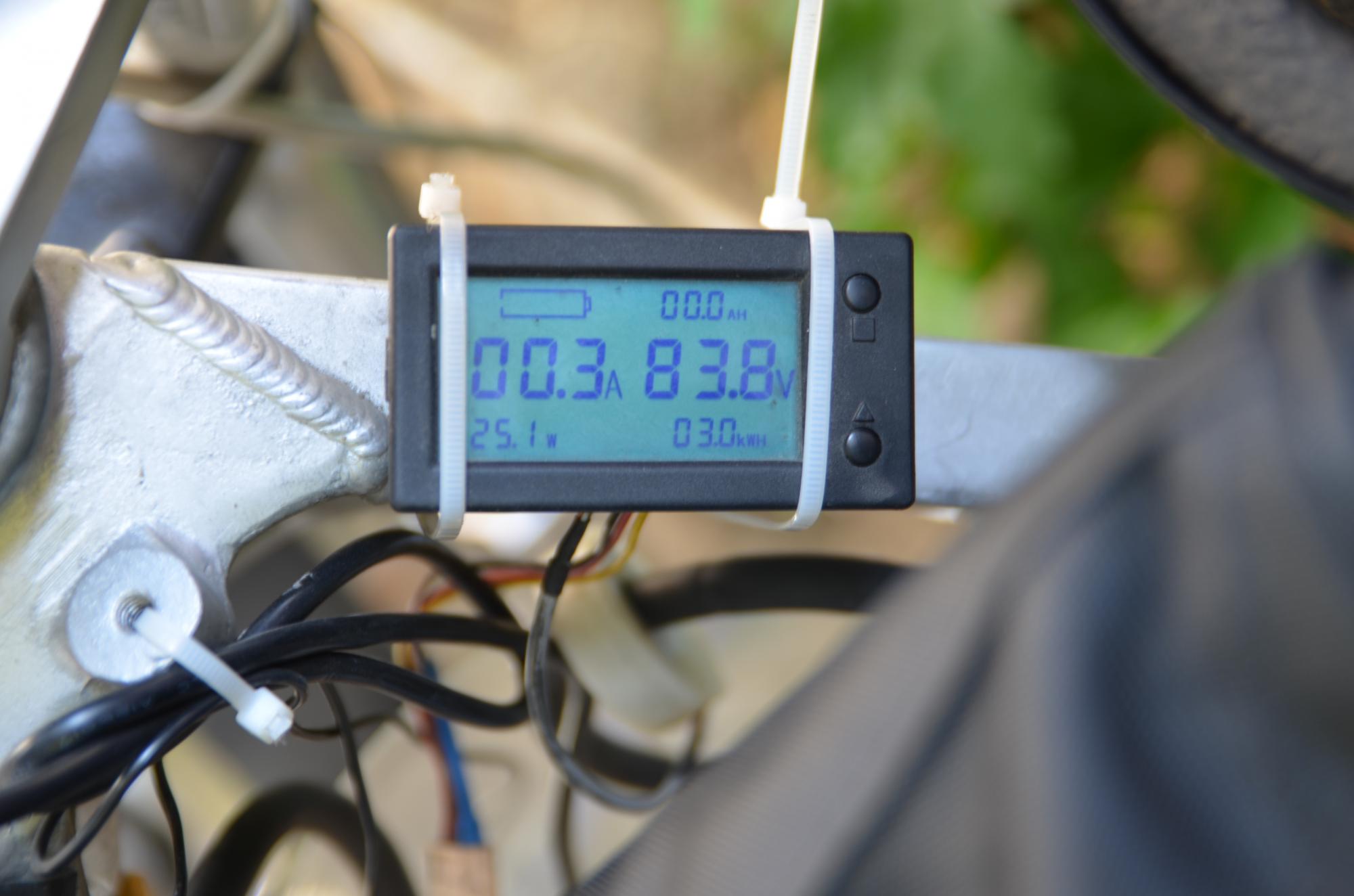

Состояние ячеек по приезду домой:
Ехал медленно в основном,были места возле самого Бахчисарая где топил,но не сильно.
Потратил на всё 4800вт.ч.,проехал всего 158км пути,расход получился 4800/158=30вт.ч./км.
Из показаний напруги на ячейку видно что остаток половина заряда(3.68В),от чего следует,что при таком расходе в горной местности можно проехать ещё 160км.,ладно-стопиисят :-D.

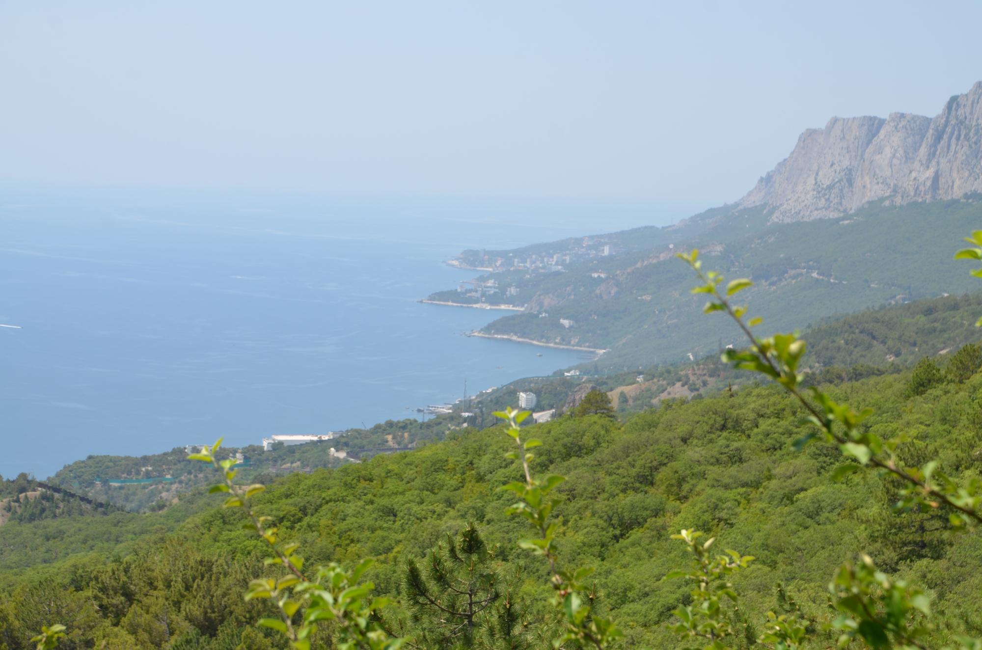

Вид от неё вниз на Форос и окрестности:

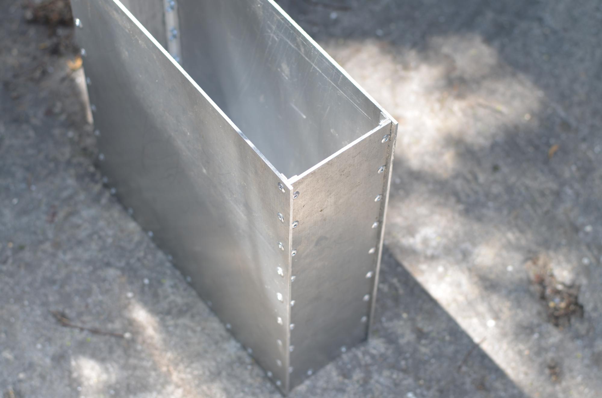

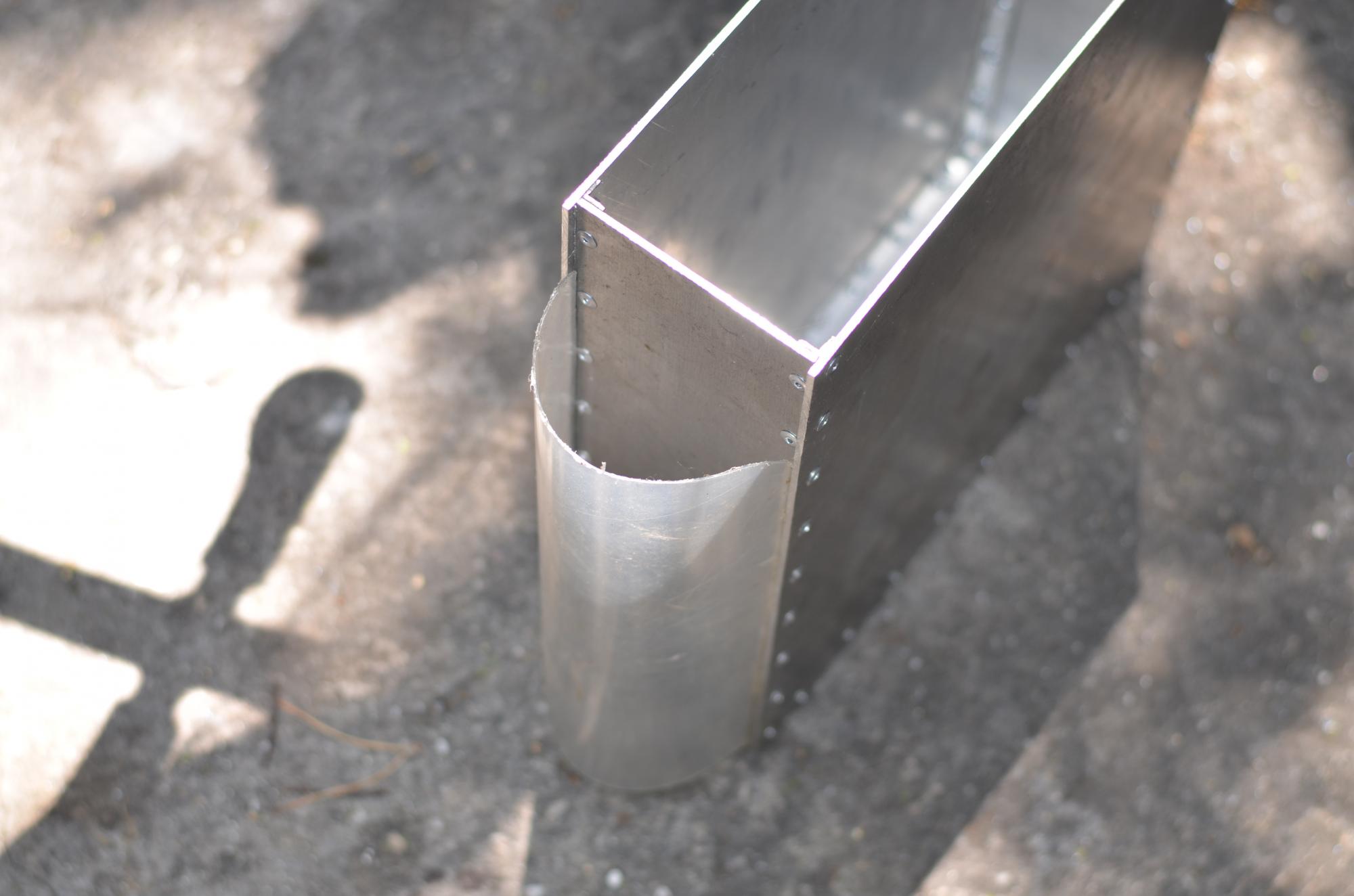

Щас занят кейсами для аккумов лигерада "Иа",мыторное это дело,ушло 2.5 пакета заклёпок,под конец первого кейса руки еле сжимали инстрУмент,заклёпки 5мм.
Выступы спереди для установки твёрдого,прозрачного пластика с тем,чтоб улуччить обтекаемость:
Таких кейса будет три штуки,как писал ранее,в каждом по независимой батарее 72В,60Ач с автономной БМС и активным балансиром,параллелить буду перед контроллером.
Материал кейсов 3мм. дюраль(Д16т),два кейса будут установлены по бокам,на случай "приземления" присобачю слайдеры из капролона по углам кейсов,чтоб на них...если шо.
В принципе всё довольно компактно выглядит в совокупности,думал будет худшее в плане расширения конструкции из-за боковых кейсов.
Поскольку первый кейс установлен будет спереди под "основой",а два-поодаль,то между ними образуется направляющая для потока воздуха обдува МК,по крайней мере так выглядит и так хочется думать.

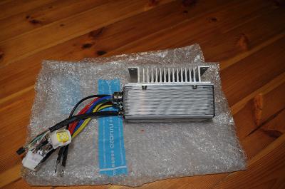

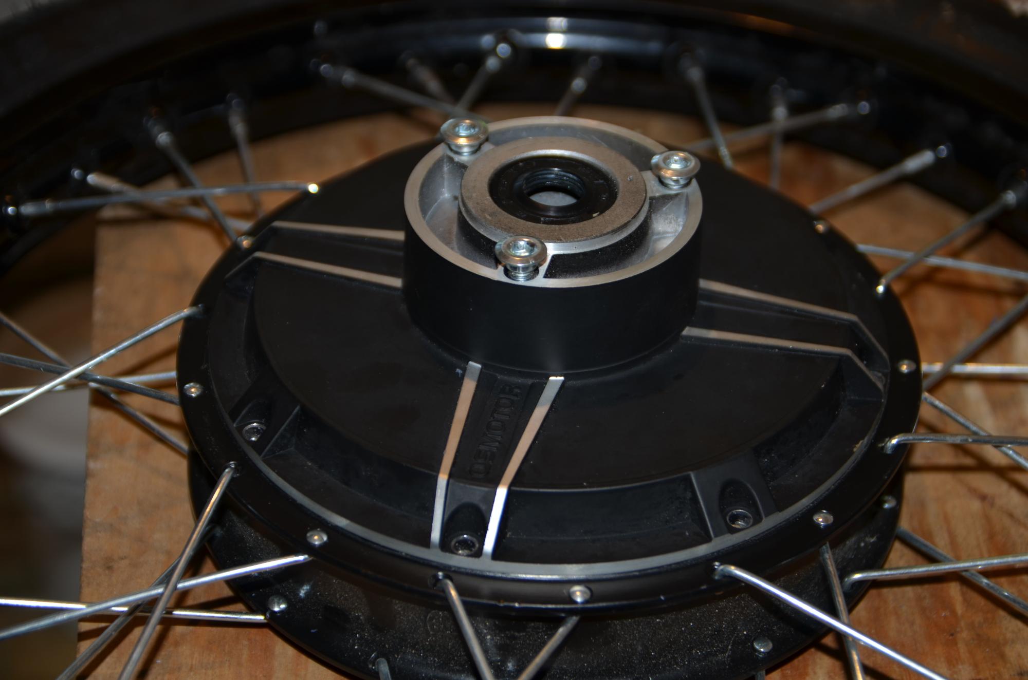

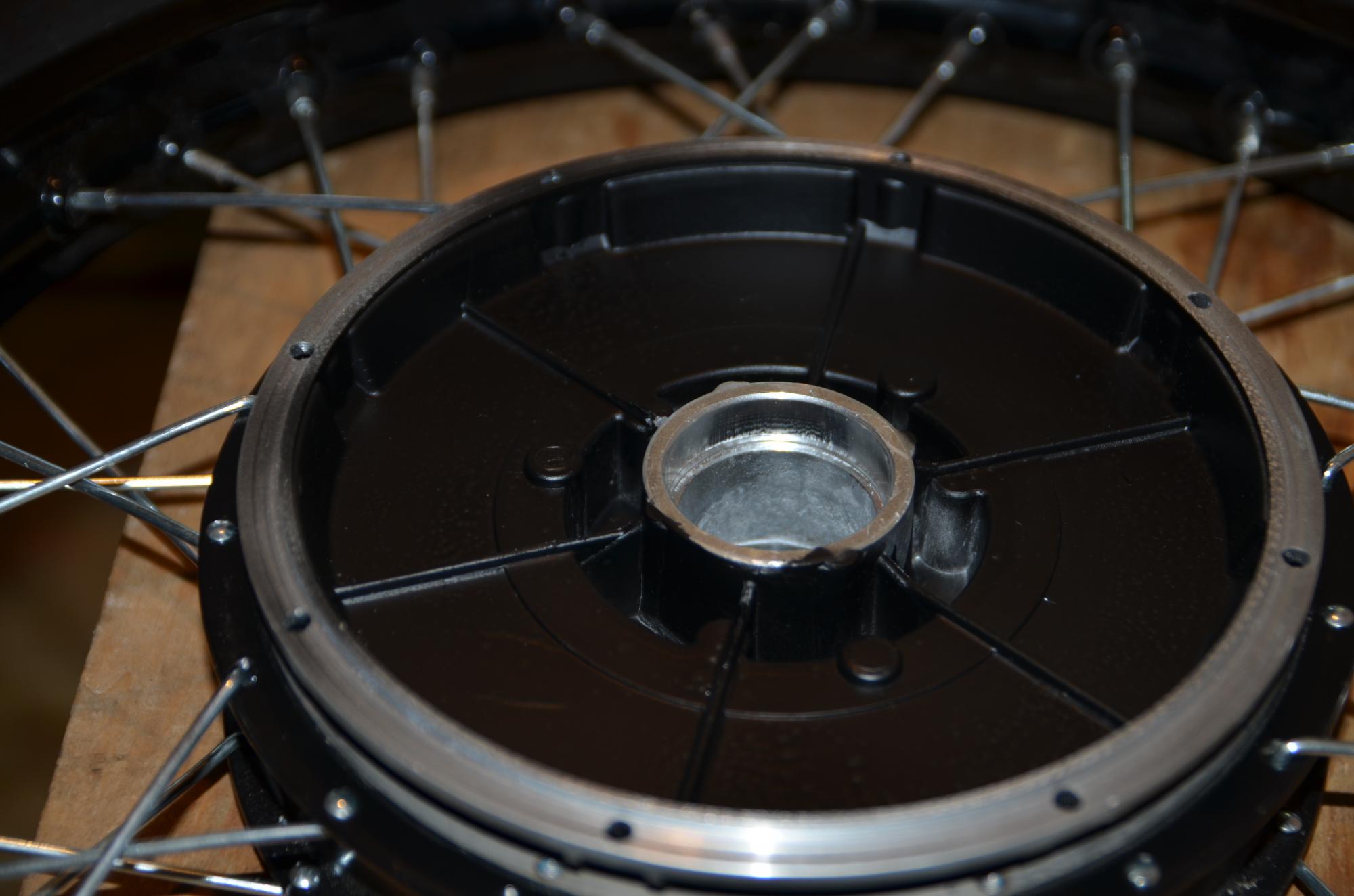

МК распаковал и залачил,предварительно это же сделал на Антилопе,так же покрасил чёрной краской крышки изнутри для эффекта... (забыл имя одного чела кот. сформулировал теорию поглощения тепла тёмным цветом) :-).
Интересная идея! Это реально должно улучшить теплопередачу излучением от обмоток.
Statik
[user]Balor[/user], Чес-говоря лично я относился к этому полу-скептически,но случайно встретил фразу опытного в нашем деле автора темы "Луноход" о том,что это понизило температуру на целых 10гр.(ему склонен верить).
Это зацепило и вот...
sdenis2017
Balor
Цитата: Statik от 13 Июль 2020 в 16:29smiley Balor, Чес-говоря лично я относился к этому полу-скептически,но случайно встретил фразу опытного в нашем деле автора темы "Луноход" о том,что это понизило температуру на целых 10гр.(ему склонен верить).
Полированный алю работает как зеркало в плане отражения инфракрасного излучения, так что излучаемый обмотками IR будет переотражаться и сильно ухудшать теплоотдачу таким образом.
Вообще, внутренняя поверхность по совести уже должна быть анодирована в чёрный, но если нет - это должно хорошо помочь.
Statik
Ну да,а чёрный-поглотителем,по этому в нашем случае это есть идеальный посредник передачи тепла от обмоток в ОС.
Мало того,в случае с ребристыми крышками это работает таки охладителем.
