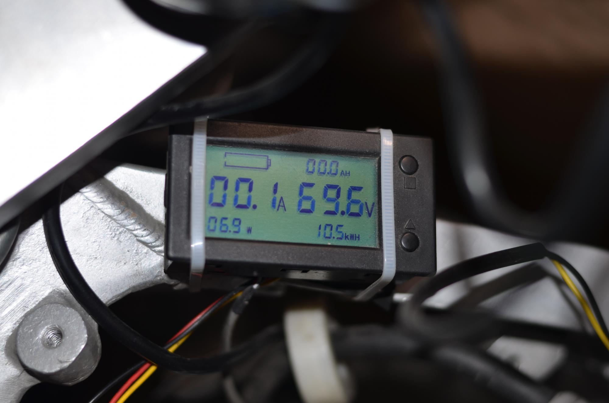

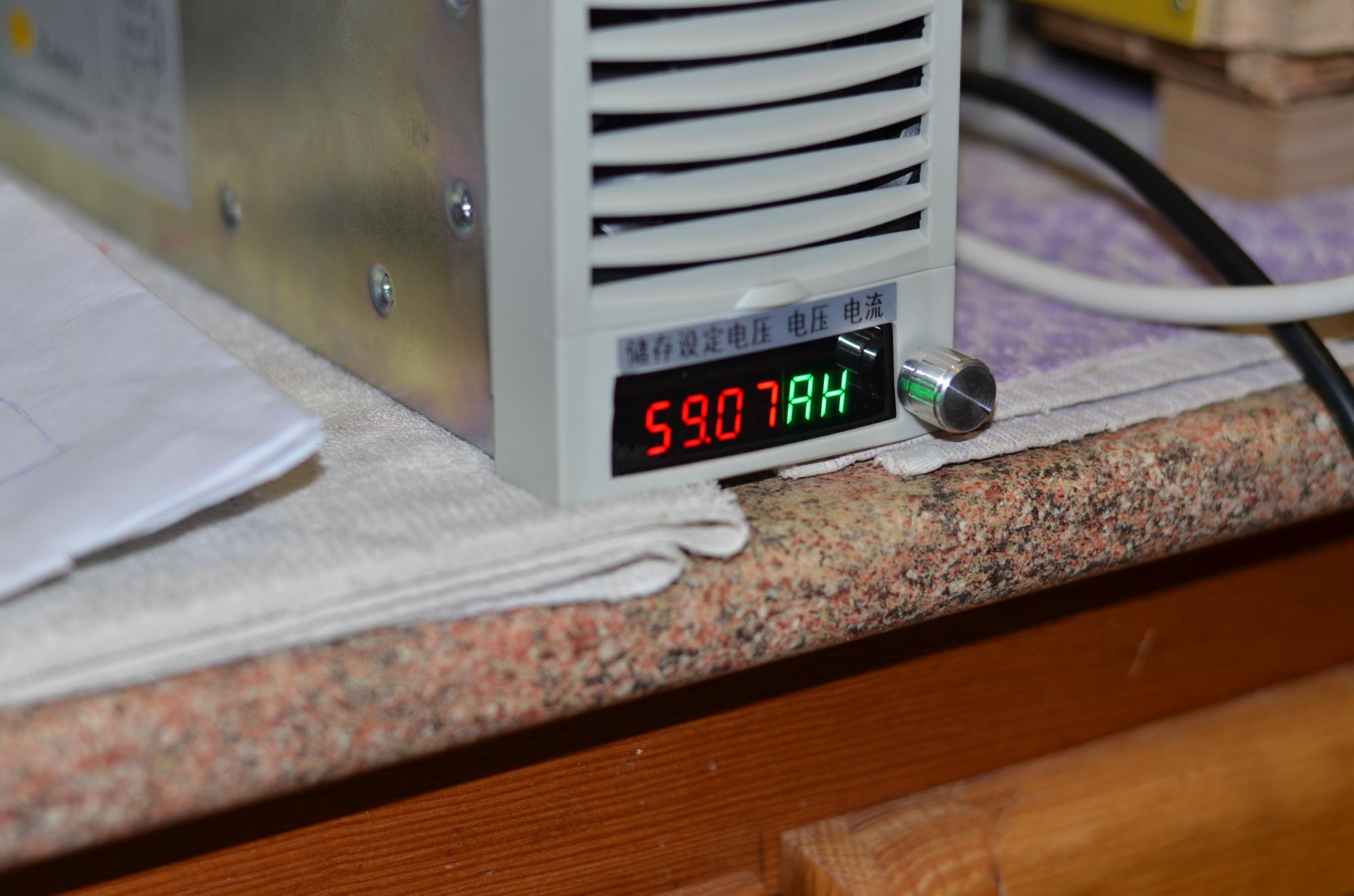

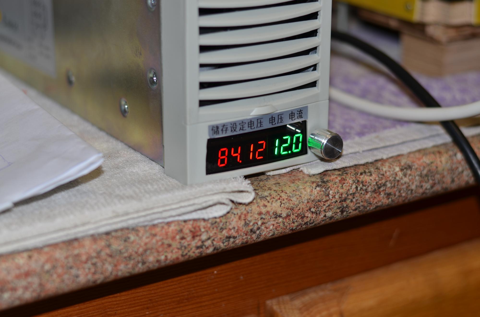

Когда собрал батарею,то было 75.3В,задал на зарядке 88В и 12А,включил в 18.15,сейчас 23.15:
Как видим набито уже под 60Ач.

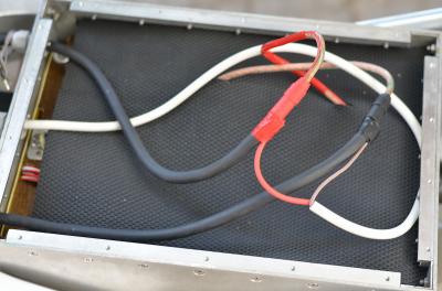

Влезло,с зазором в мм.:
Проехался,конечно это другой мопед.
Вчера закачал 89Ач,утром ещё 18,в общем 90В.
Ехал быстро,максималка 95,на подъёмах напруга практически не падает,это хорошее чувство.
Меньше 65 НЕ ехал,в среднем 70-78км/ч.,но останавливался пофотать,воды попить,а то ногу начало сводить после таких сборок батареи,раза два останавливался размять ;-D.
В общем на таких скоростях можно ездить,расход не улетел в небеса и составил 40вт.ч./км.
Проехал 142 км и потратил 5.7кВт,напруга при выезде была 90В,а по приезду 80В,что прибл. 3.6В на банку,практически половина разряда,не устал совсем,дорога красивая.

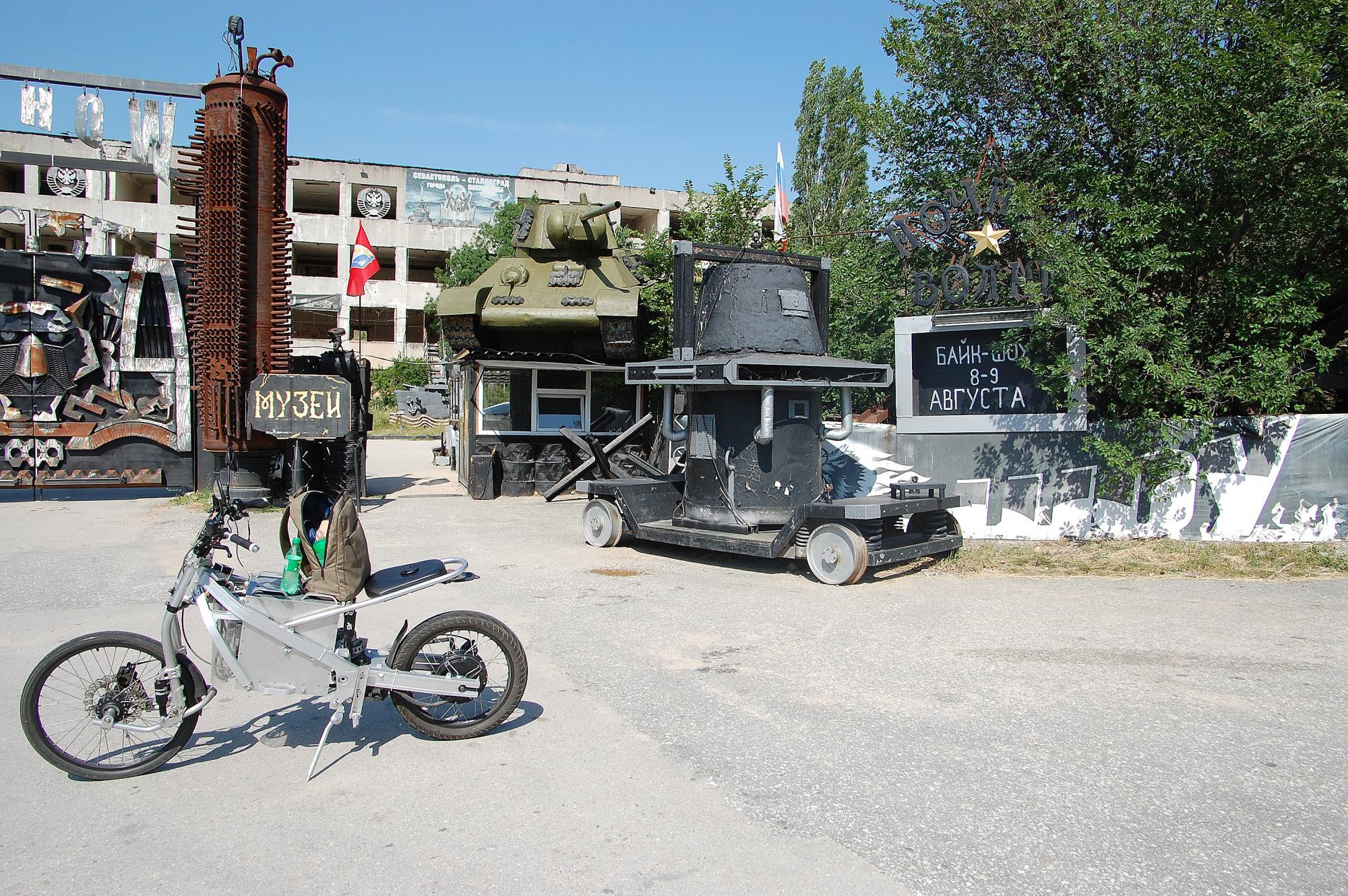

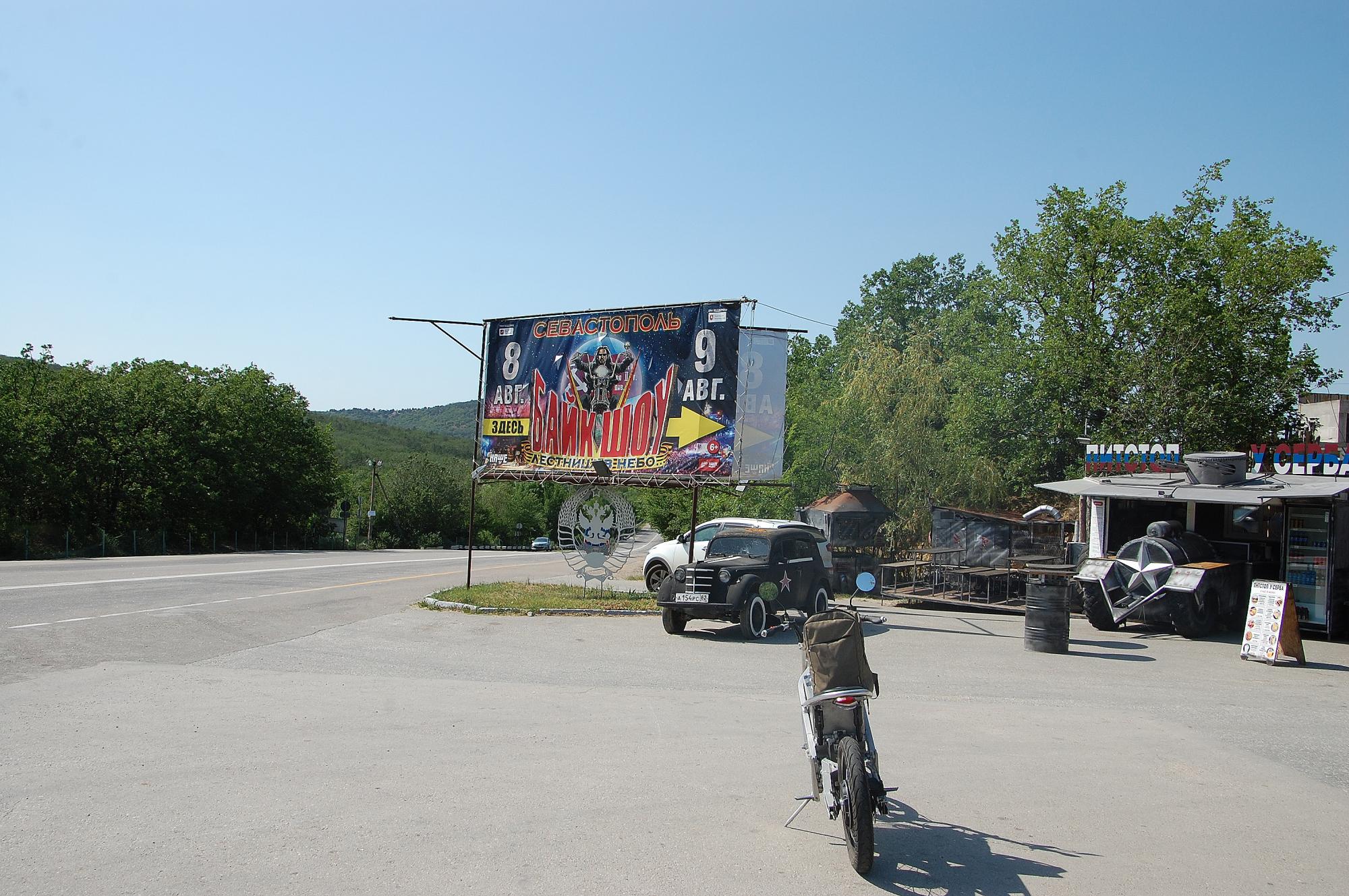

Под Севастополем есть место разваленного завода кот. облюбовали байкеры,даже владимирвладимирыч туда приезжает отметиться:
80км/ч на длительные подъёмы идёт не напрягаясь,но это туда,обратно не превышал 65км/ч.на подъёмах.

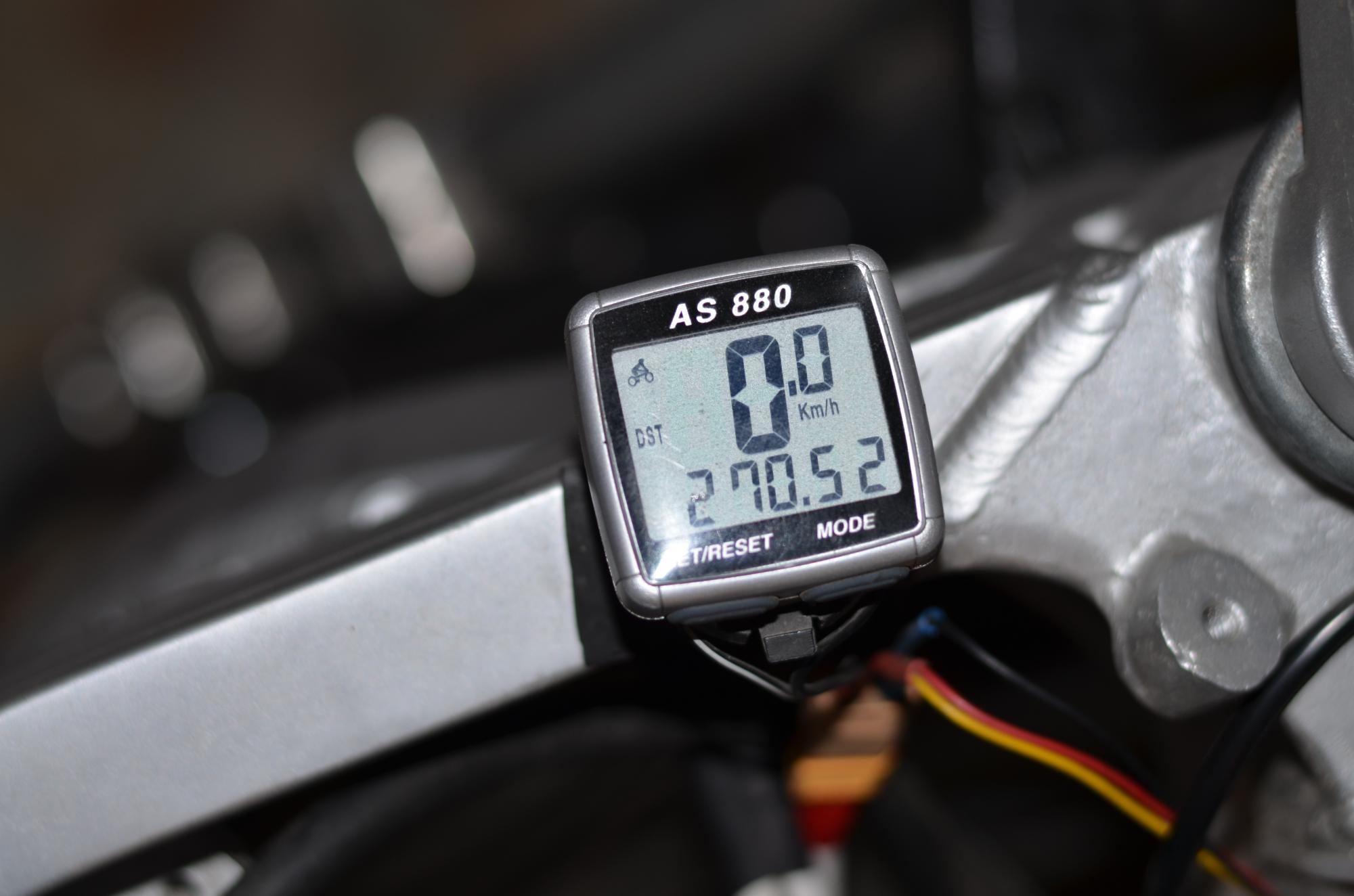

В общем узнал сколько можно проехать на данной батарейке,при общей остаточной напруге в 69.5В на банку получается  3.1В,можно было ещё проехать до отруба БМСкой и была такая возможность выкатать на склоне чтоб не тащить до дома,а просто съехать с любого места,но...хорошая мысля приходит опосля :
Если б ехать хотя бы чуточку по-экономней,то запросто уложился бы в 300км. пути.
Это расстояние можно преодолеть за один присест:

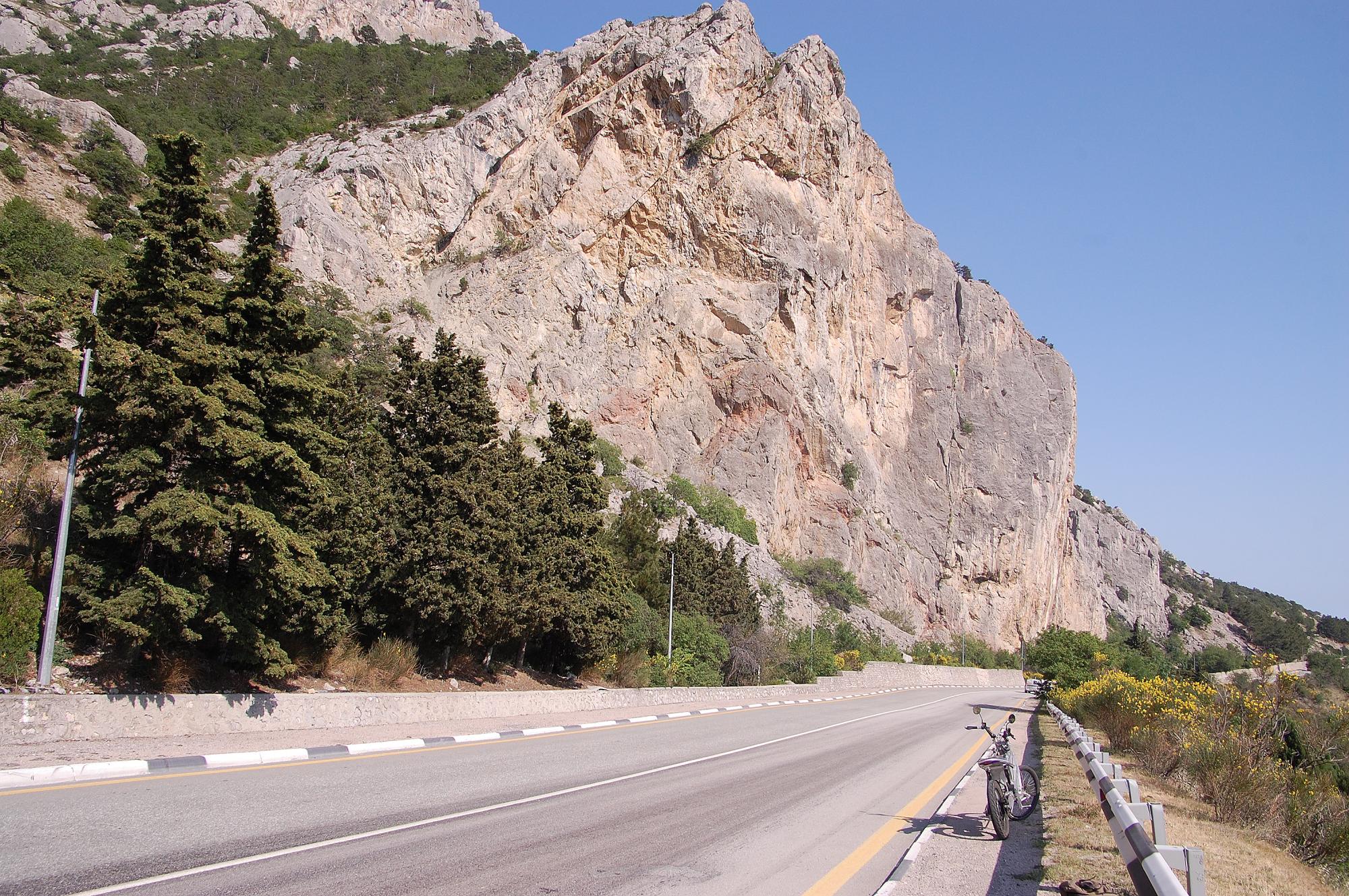

Сегодня буквально слетал в Симферополь,от самого дома до самого ц. рынка ровно 85км.
Этот путь довольно сложный,как думал ранее,но оказалось что для Антилопы он просто ть-ху :-D
На перевал с обеих сторон ехал 62-65,жрало конечно круто,соотв. 65-75А,на спуске за счёт наката разгонялся местами до 70км/ч.,но чтоб ехать в колонне,то поддавал немного газа до 80+км/ч.,а по приезду опять те же 40вт.ч./км. расхода что и поездке в Севастополь.
Потратил 6.8кВт.ч/170км. пути=40вт.ч./км.
В остатке 79В из 90 при зарядке.
Есть место в районе Перевального и Пионерского перед Симферополем,там дорога почти ровная горизонтально,вот там лепота ехать,Гну сама разгоняется.
По приезду измерил температуру на ступице МК(где приклеены магниты) лазерным термометром-54*,но надо сказать,что на перевале я даже чуток подмёрз,хотя был в лёгкой куртке на майку.
Менты по трассе встречались раза 4,на обратном пути остановили,показал права,ответил правильно на вопросы и расспросы что Это да Как,сказали-а-ну двигай с места а мы посмотрим,я помахал рукой на прощанье.Весёлые ребята в этот раз попались.

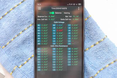

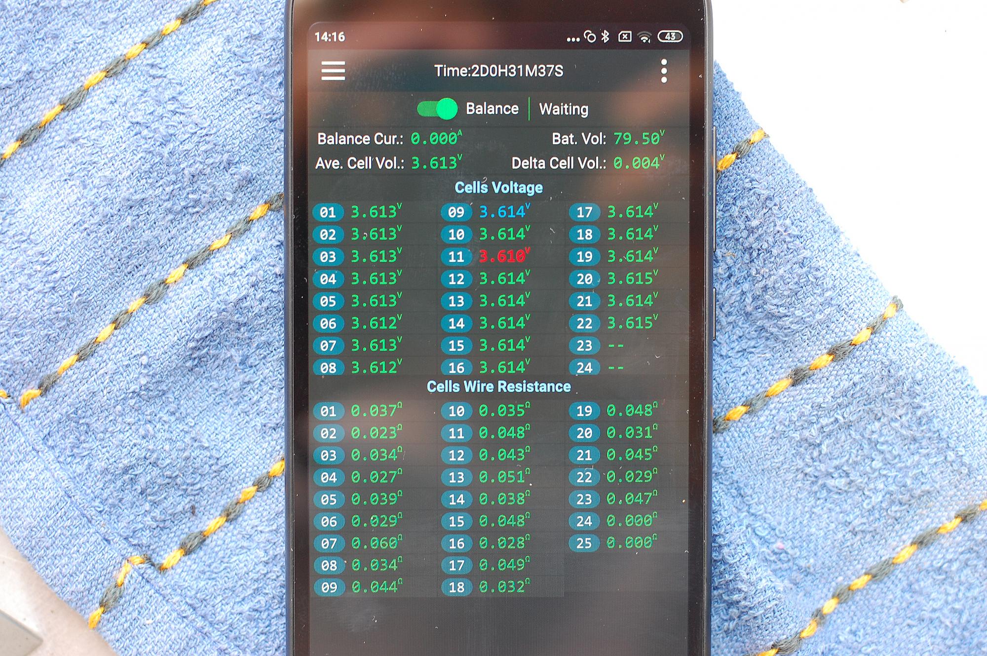

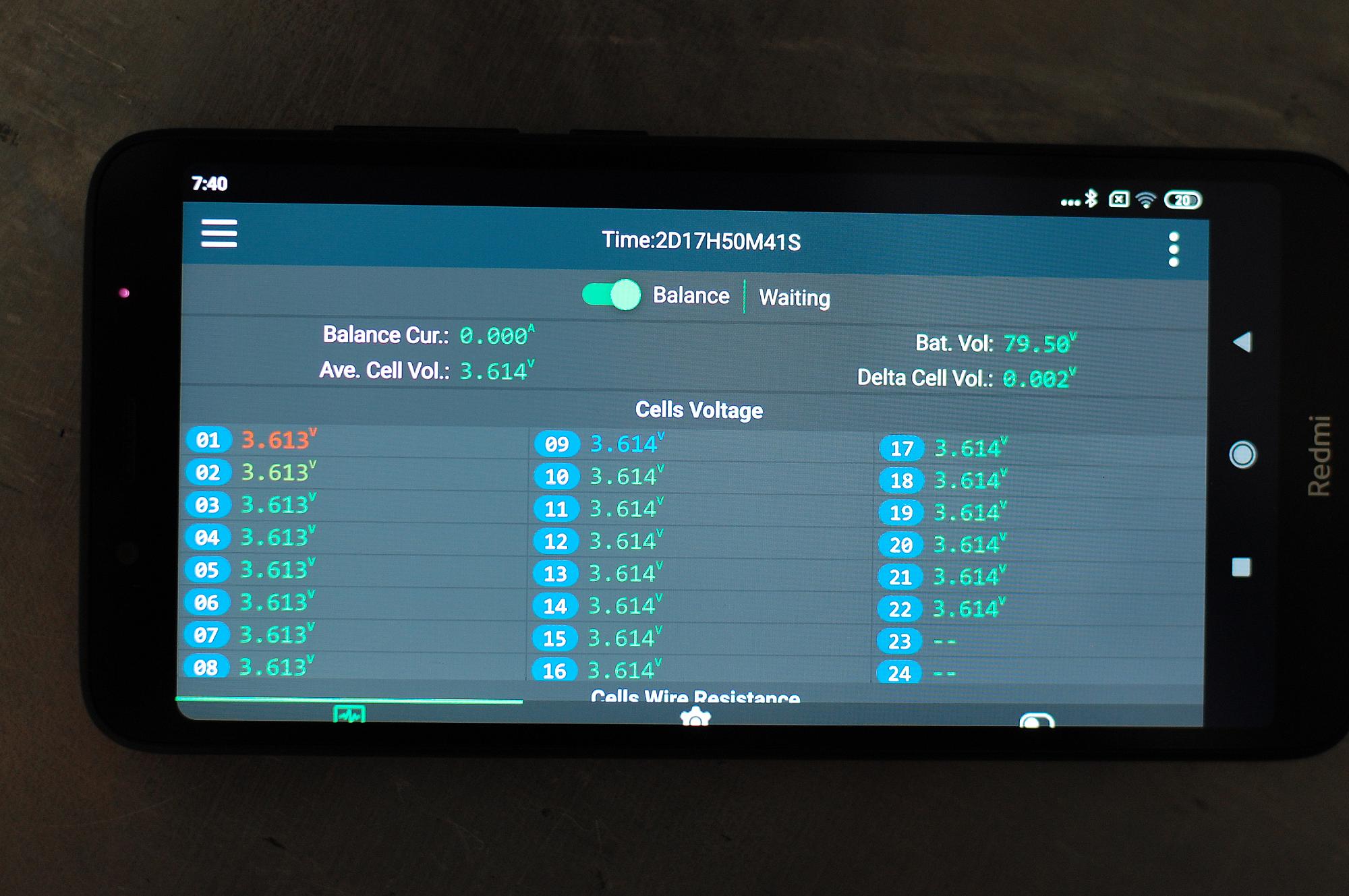

Вчера таки подключил этот активный балансир,не без бубна обошлось,мой айпад мини и китайский телефон почему-то не обнаружили по блютузу этот эквалайзер,а дочкин разбитый и соседский-увидели его,короче пришлось раскошелиться ещё и на Сяоми 7А,как у жены соседа,на него установить что надо и дело сдвинулось.
Аккумы я измерял мультиметром при сборке,но он только до сотых у меня меряет,ну а тут...тыщные.
Вот что было вчера,это ещё после поездки в Симферополь и тут на месте ещё немного поездил:
Поскольку какие-то значения в букафках я не совсем понимаю,то вчера вечером решил ткнуть пальцем в небо и уменьшил "триггер" с 0.005 до 0.002 и балансир внофь заработал всеми своими 2-я Амперами и ещё уменьшил разницу в ячейках,вот что получилось на сегодняшнее доброе утро:
Немного непонятно почему всё выстроилось такими армейскими   рядочками,а не в разнобой с этими же напряжениями ячеек.
Видать китайский разработчик этого чюда -бывший военный:
VitaliyS
...наверно балансир с ячеек, которые вышли за предел, слил. А на тех, на которых было в пределе, этот слив не особо сказался.там как было, так и осталось по итогу.
