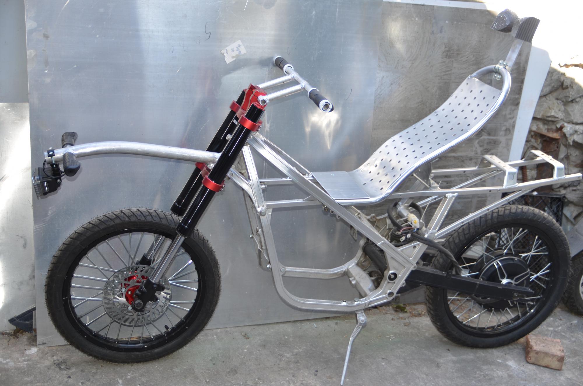

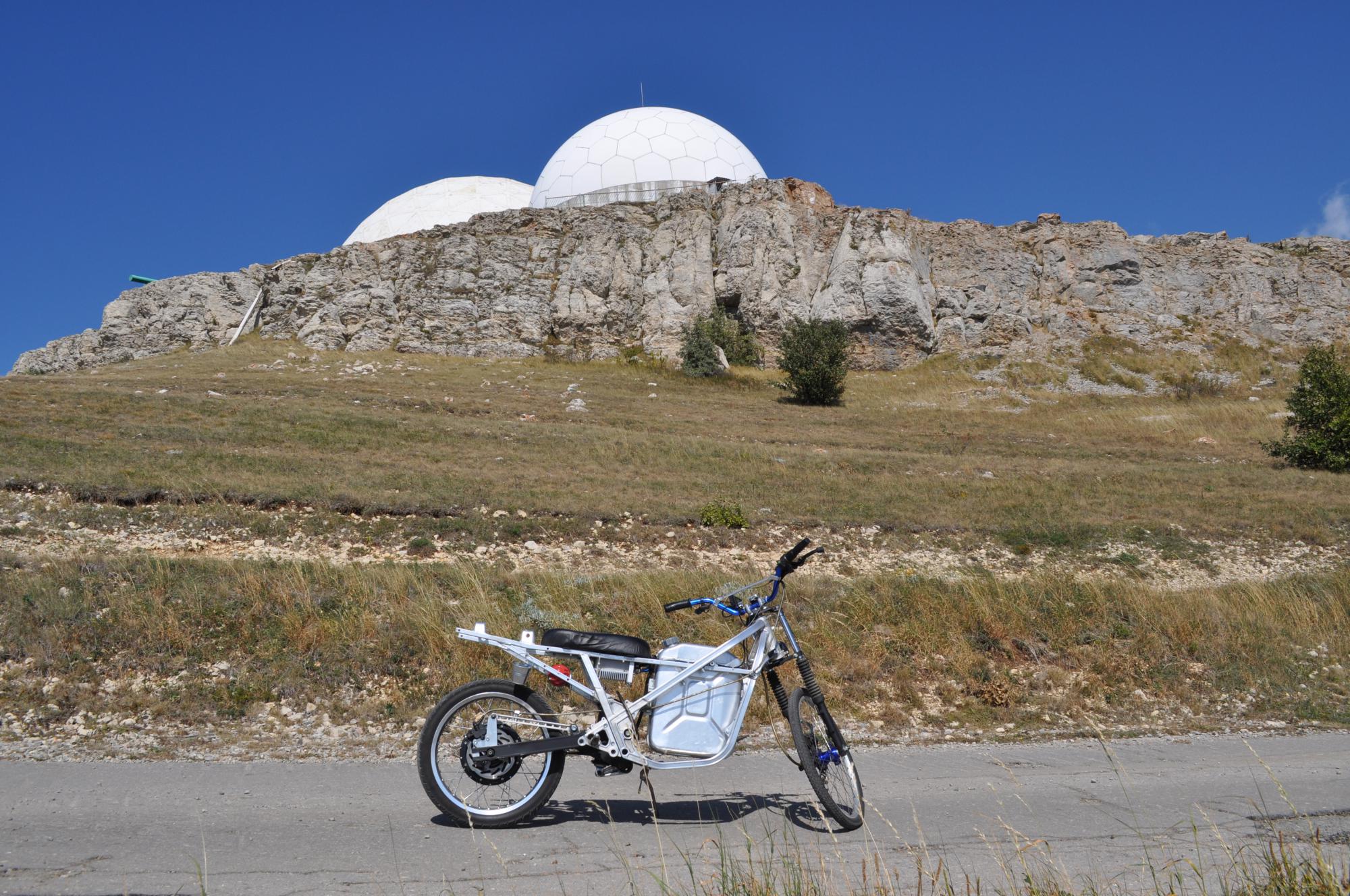

Подвернулся на плато участок некогда вспаханный,а потом заросший травой а-ла "стиральная доска",Антилопа "пливёт" по нему без проблем,потребление на 30км/ч на таком твёрдом довольно таки поле около 20А.
Снял небольшой ролик,лучше смотреть на работу подвески при скорости 0.5 на Ютюбе:
https://www.youtube.com/watch?v=U6VUy5S8eBU
Несколько фото:

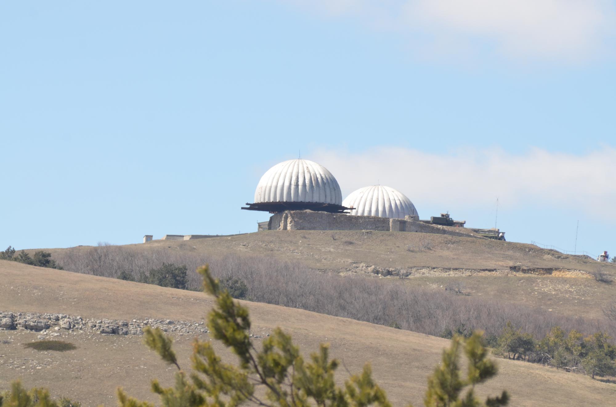

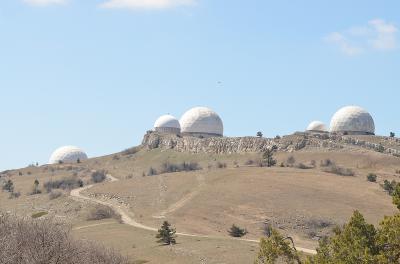

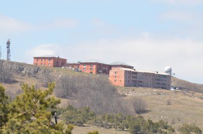

Радио локационные антенны,военщина в общем,в глубине плато ютится военный гарнизон.
Как то сфотаю подробнее,надо только телеобъектив прихватить.
ferum
Ага, так и понял. Прикольные штуки. Атмосферные. В смысле создают настрой. Где то в подмосковье есть такая штука дикая. Ну поменьше. Сама скорлупа. Типа укатилась при транспортировке прямо в лес. Так и бросили. Заросло все. Теперь достопримечательность у мотоэндуро тусовки. Как положено, надо добраться и нагадить внутри или снаружи.

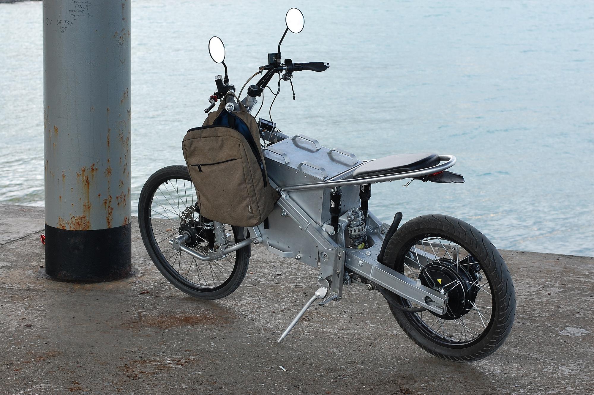

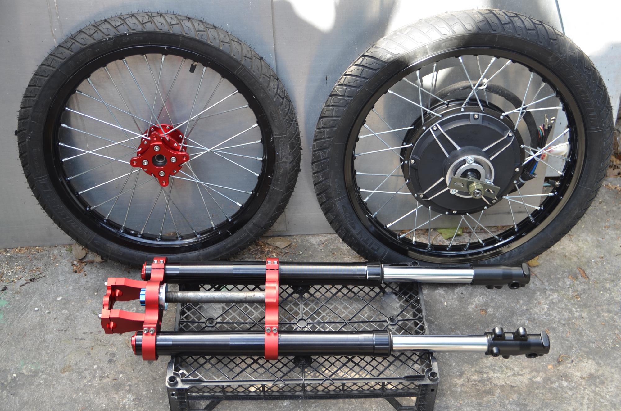

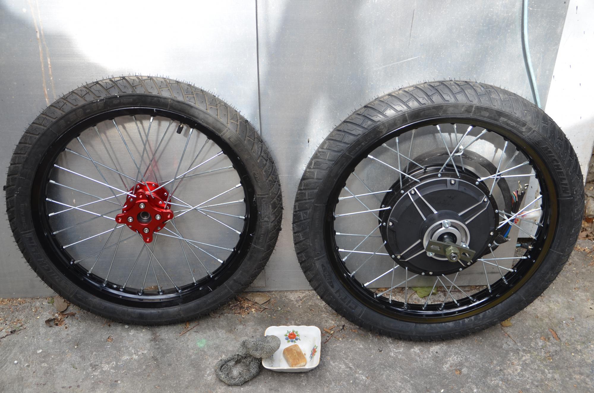

Сегодня стиснув зубы заставил себя обуть полностью колёса и накачать на лигерад,как уже ранее писал-переднее 17*,а заднее 18 и резина чуток разная в размере(Мишелин):
Ну и вилочку от пита помыл и шток у токаря нарастил,а то не хватало длины 17мм. для ЭТОГО рулевого стакана:
Так же заказал на Али фсяких электронных фенечек типа БМСок и пр.,так же тормозные ручки качества CNC тоже с красненькими вставками,пусть составляют ансам-бля с вилкой и ступицей колеса :-D,по приходу засвечу.

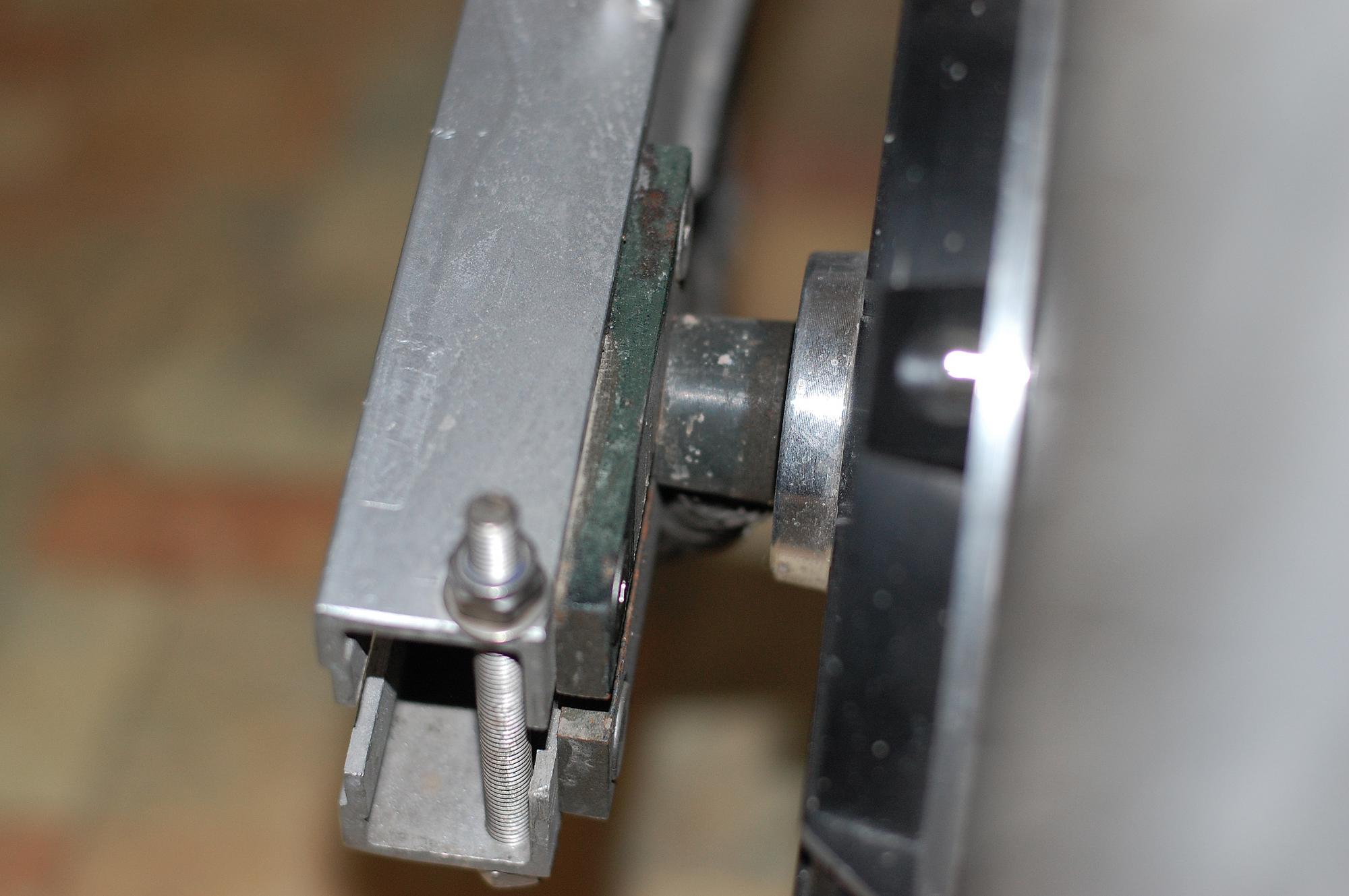

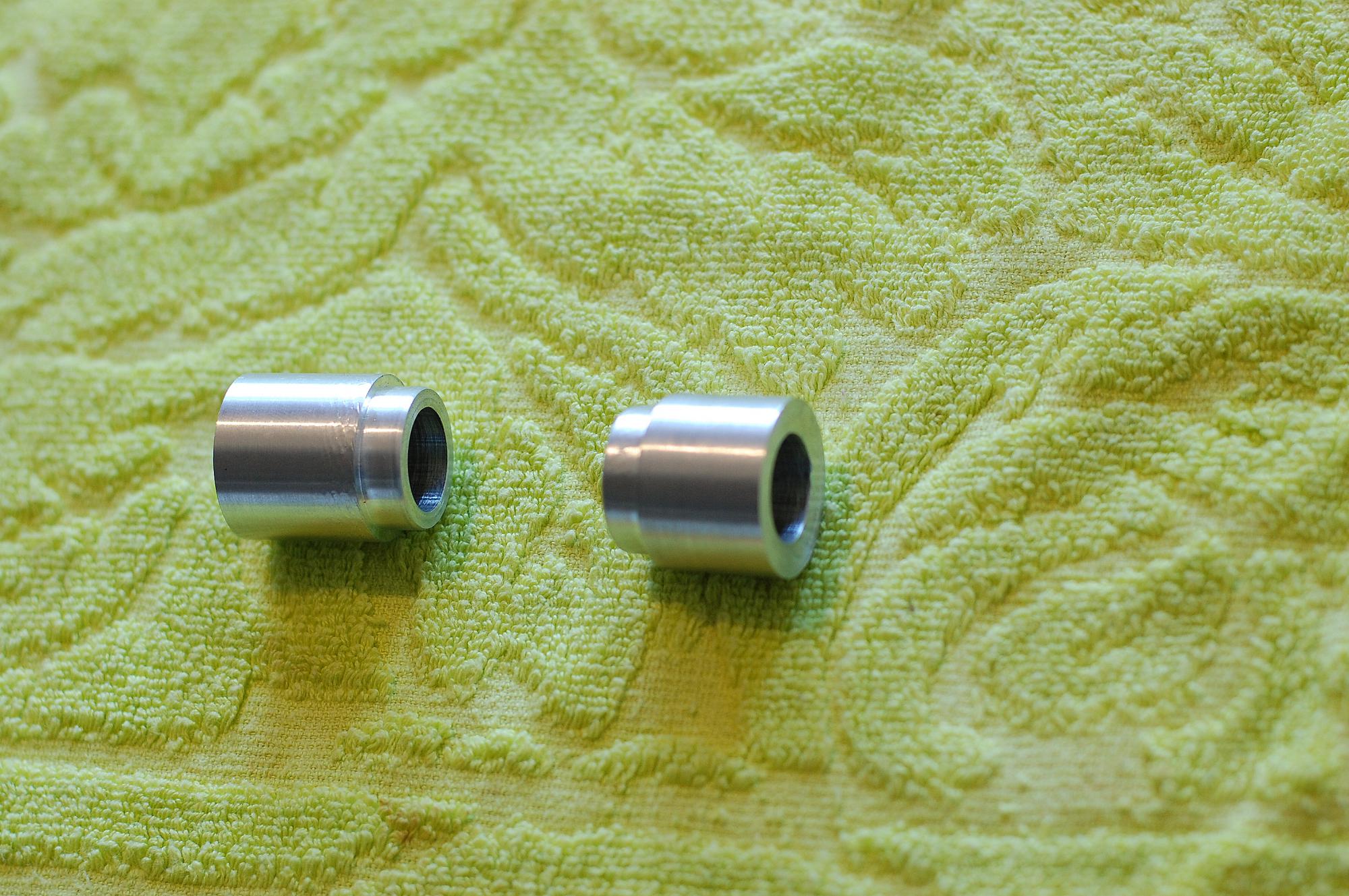

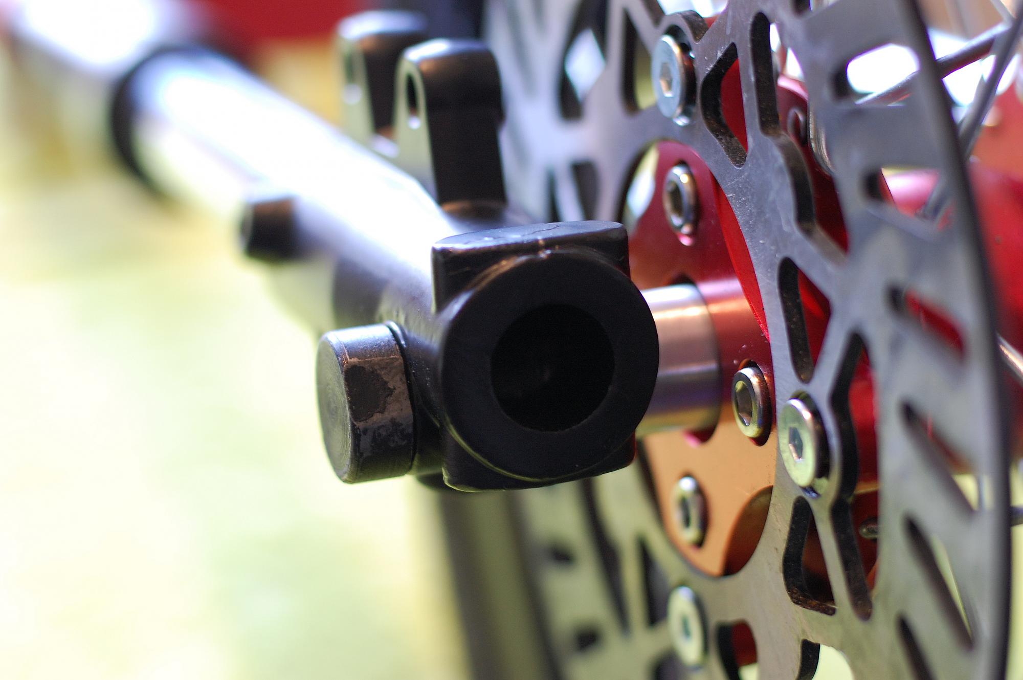

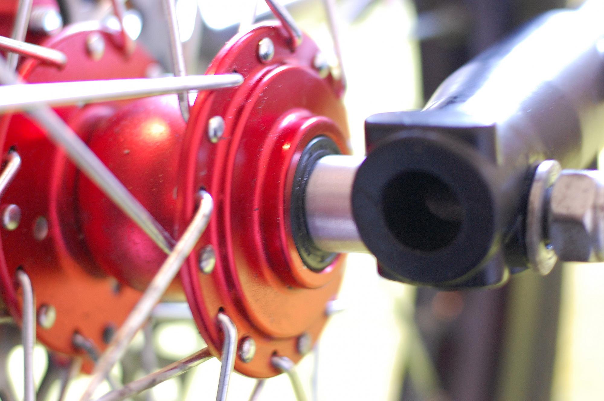

Сегодня дождливый день,   после праздника решил пешком сходить в гараж (2.5км.) и продвинуться ещё на шажочек в построении лигерада,а именно -выточить на моём монстрилло(токарный станочек размером с-локоть)шайбы для установки колеса на ось передней вилки,материал-труба д16т с которой гнул маятник рычажки,внутренний диаметр 15мм как и ось колеса,шайбы с двойным притвором плотно входят в пыльник-сальник что намного (в разы) продлит жизнь подшипников :
Установил туда куда надо:

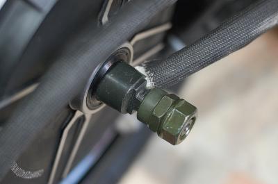

Несколько слов по оси МК,на мото моторе со стороны где выходит кабель есть такая заруба:
Если сделать крепление с учётом её,то МК НЕ будет висеть на пустотелом огрызке с резьбой,а таки на массивной части оси и никогда не лопнет,так сделано уже на Антилопе(пардон за гразь):

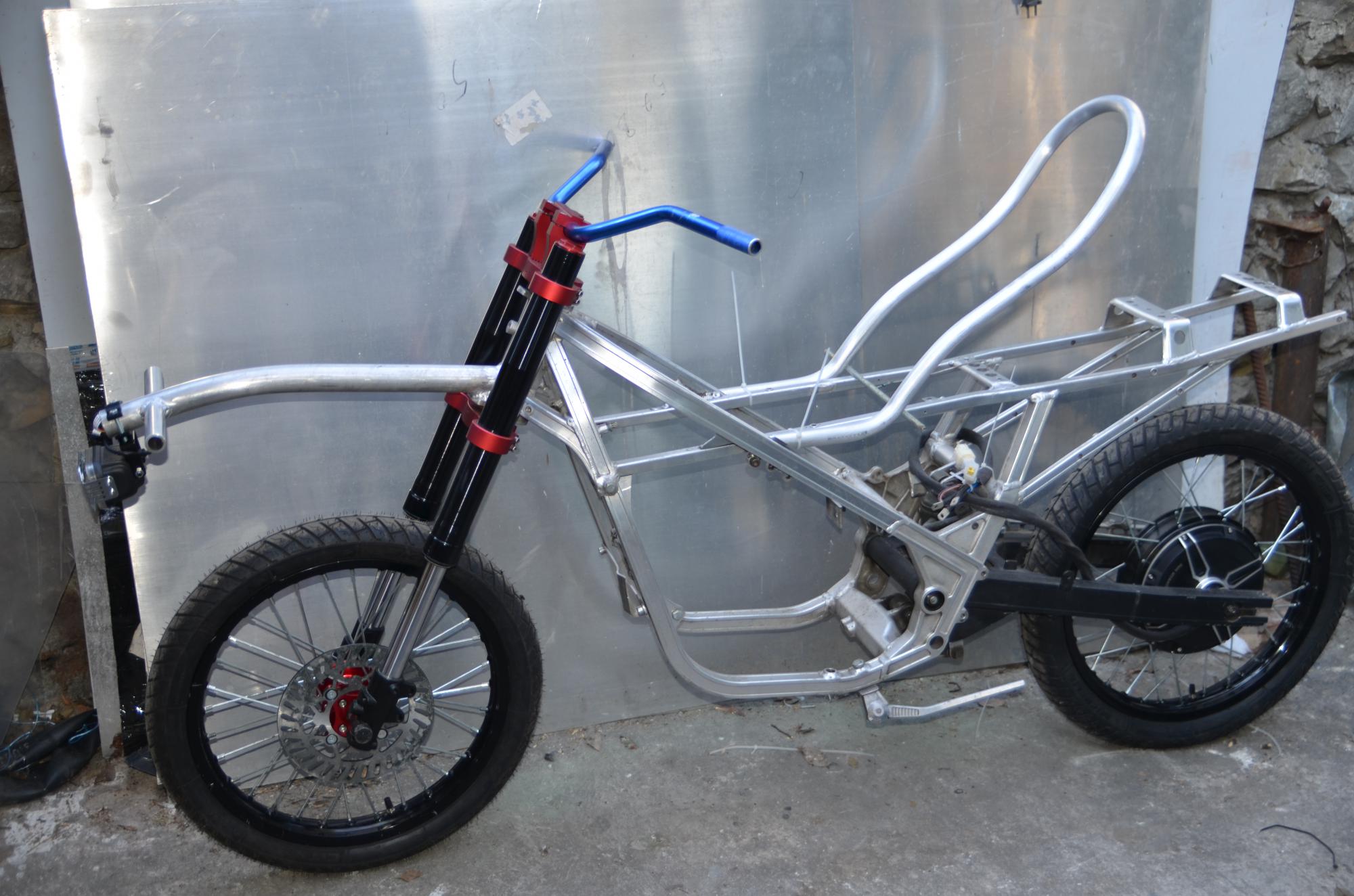

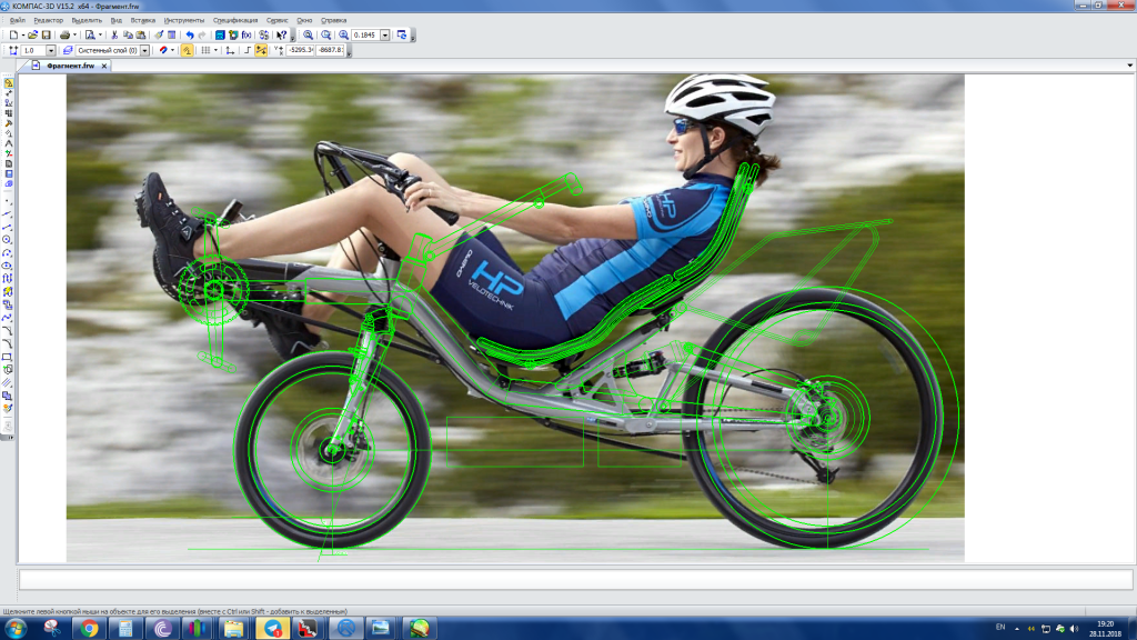

Statik

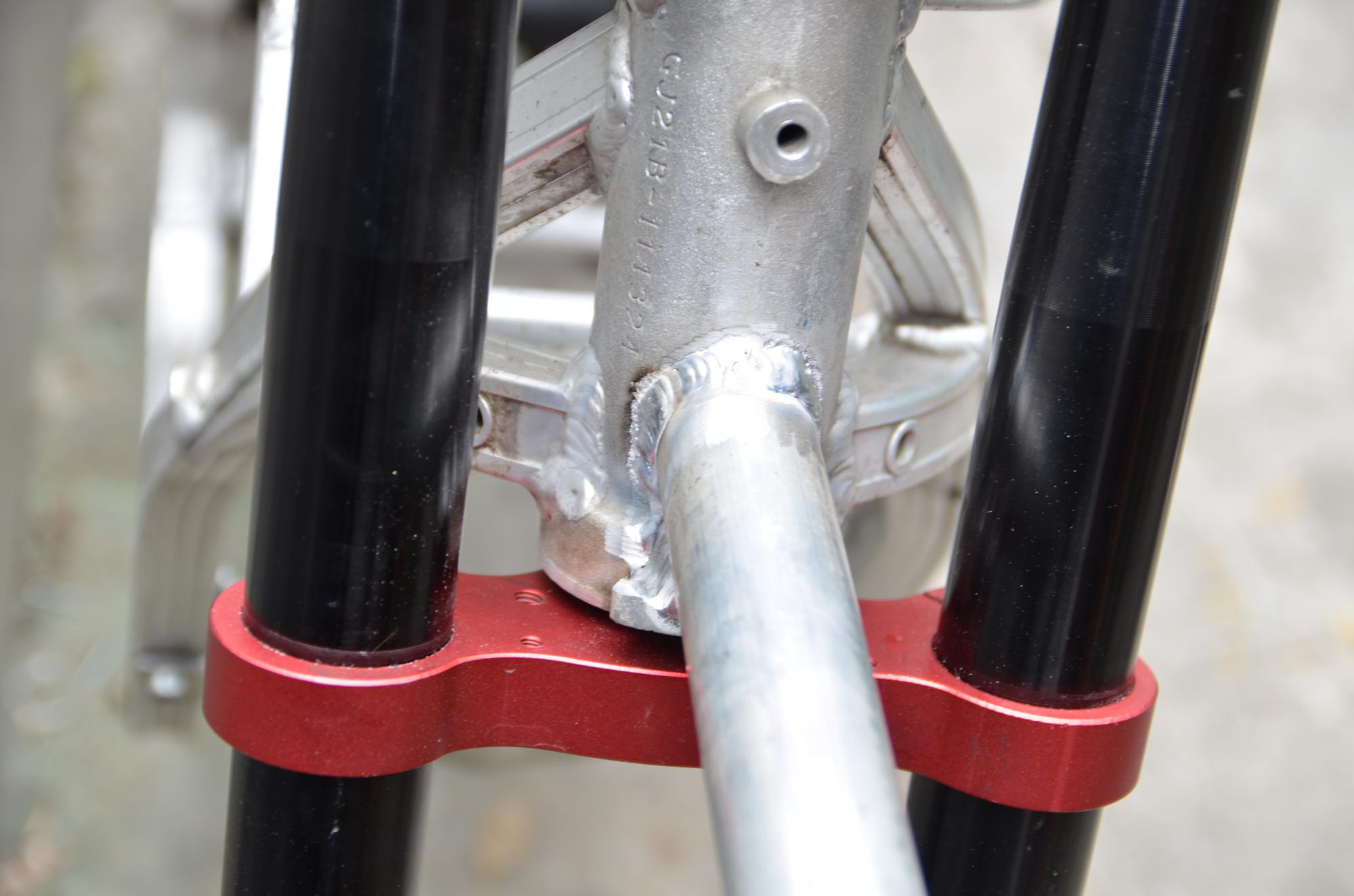

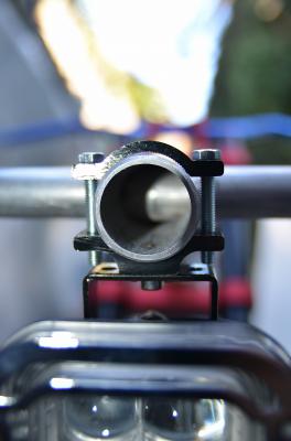

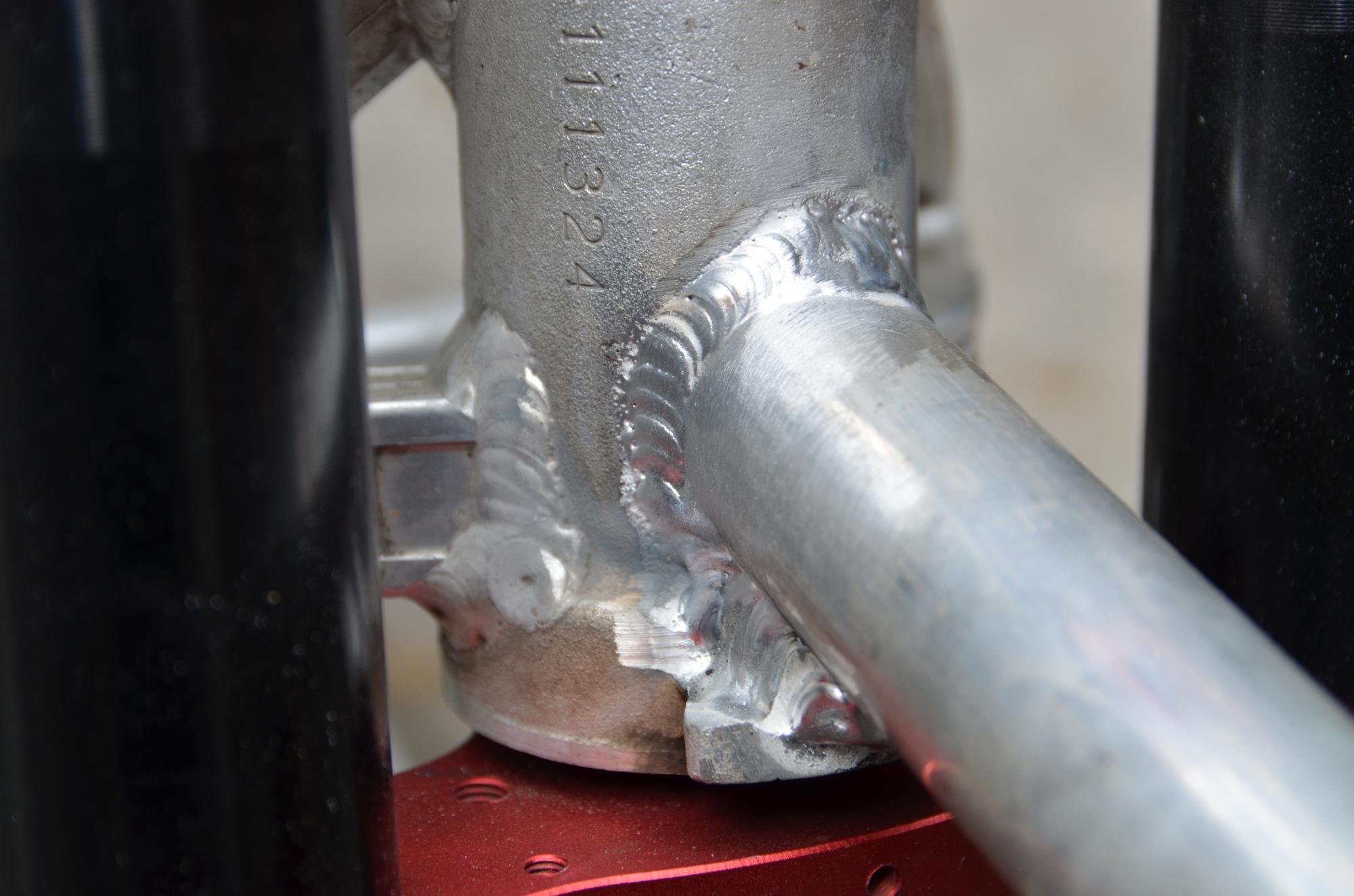

 Позавчера свозил раму к аргонщику,приварили ей такой прибор и трубу для спинки седла выгнули по моей спине:
Главное-китайская фара(та что с ближним и дальним светом) встала на своё законное место:
Сделал фото(рабочее) себя лежачего,в общем подогнал угол наклона тельца как у этой бабы(один наш форумец на этой фотографии приделывал свои расчёты):
Получается что если лежать на нём,то расстояние от земли до глаз 120см.,если сидеть на Антилопе,то 150см.,ну и лобовое сопротивление у сидячего прибл. как у кирпича,а у лежачего уже намного лучше.
Там так-колени и тело под одним углом и если по коленям сделать ветровой щиток,то будет очень неплохо.
Следующее что сделаю в скором это руль,тоже у аргонщика,выгнуть не получится так как хочу и как надо.
С седлом тоже есть очень интересные мысли,но это попозже.
Statik
Сделал полностью сиденьку и прикрепил,а также сварил руль:
Далее займусь кейсами для аккумов.

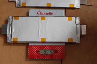

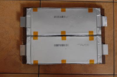

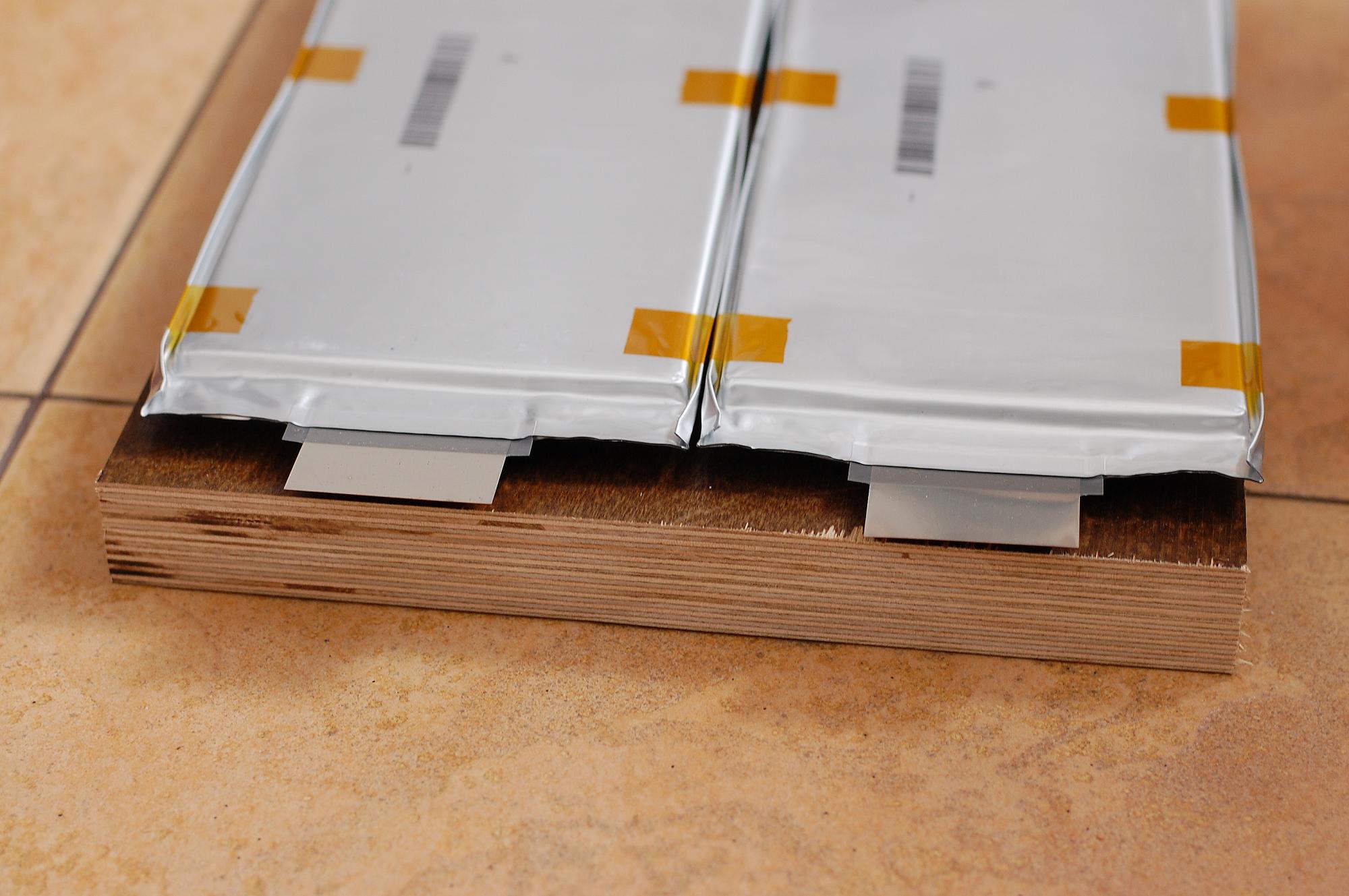

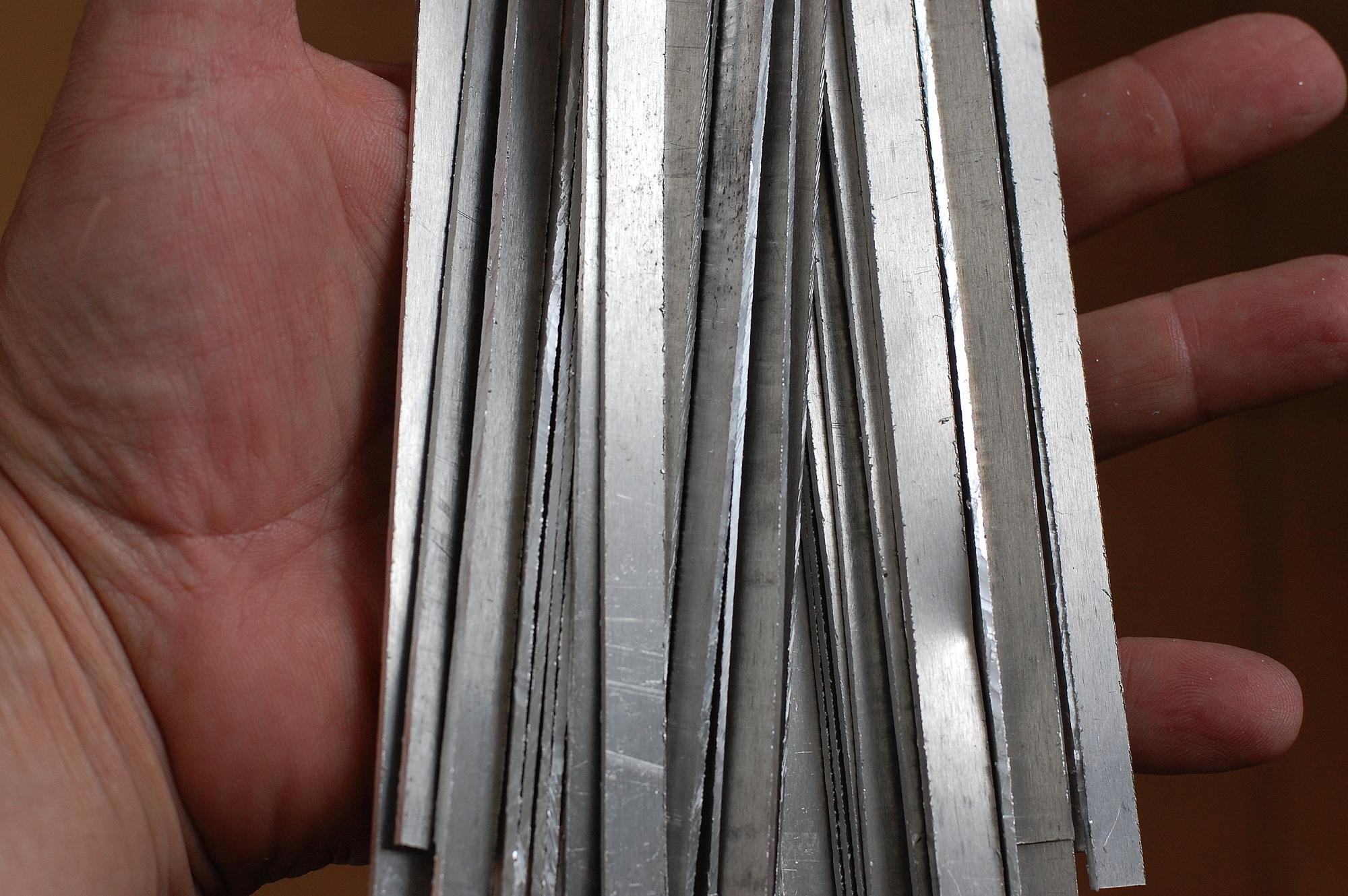

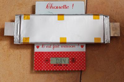

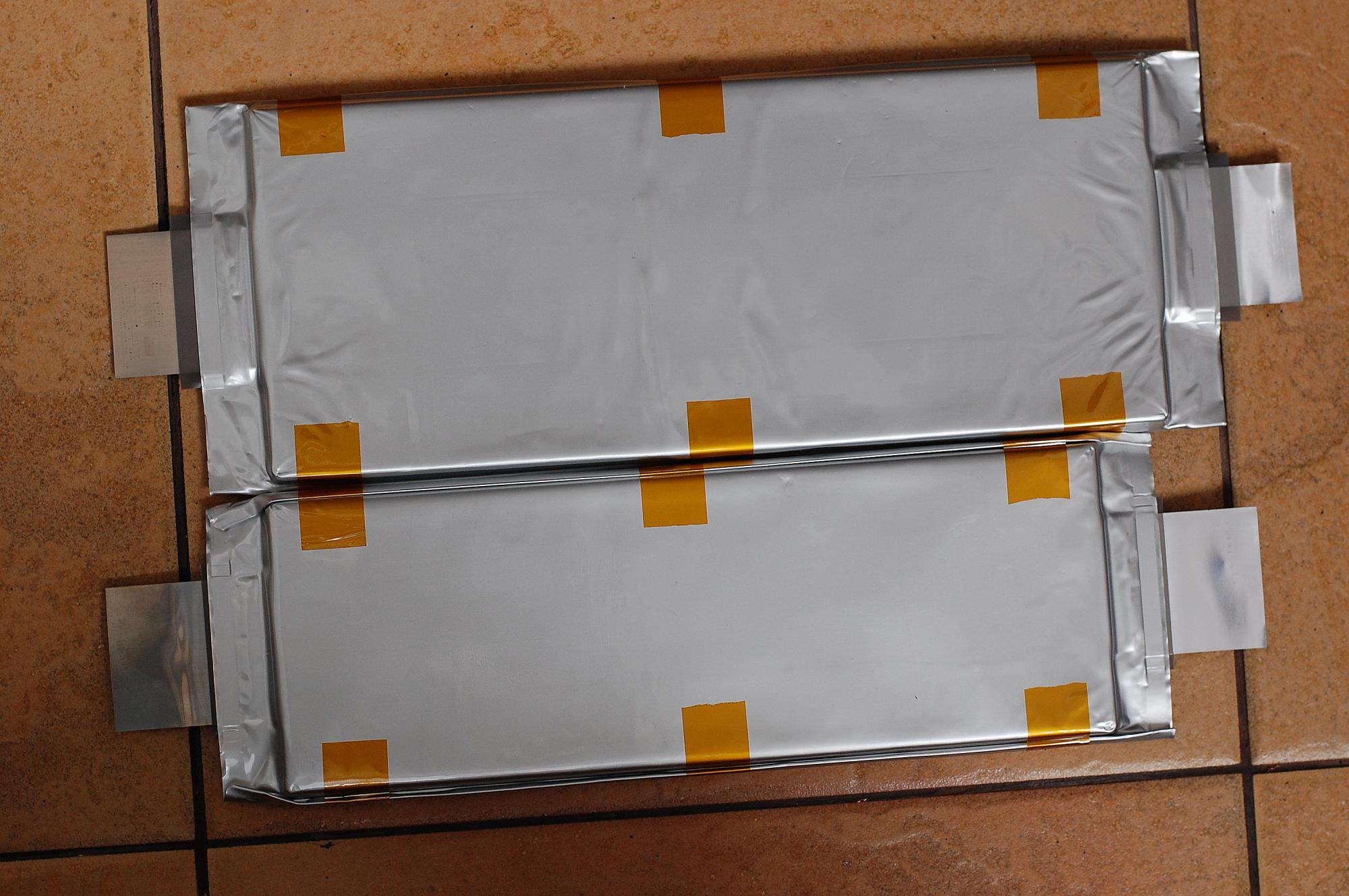

Заморочился плотнее установкой залежалых уже аккумов на Антилопу,привёз с гаража другой форм фактор тех же ЛЖ только 60Ач.(для лигерада),они заметно меньше тех что 63Ач.:
Вес тех и др.:
Толщина,правда, тех что 60Ач на 2мм. больше,но всё-равно...разница в размерах внушительная,а разница в ёмкости всего 3Ач.
Вырезал фонеру-подошву под 63Ач,встанут 22S 2P в такой притык что даже не знаю,ну и алю полосок нарезал на соединение пакетов "моим" способом,через заклёпки,до последнего думал на винты,но...заклёпки,тем более что ими делал уже,щас на них езжу,демонтировать без проблем-высверливанием,ну и крепить удобно:

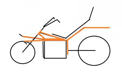

По поводу лигерада - что думаете вот о такой схеме:
Рисовать пришлось в Паинте, по этому суть может быть не совсем ясна.
Поясню что имеется ввиду:
Амортизатор передней вилки работает с большой амплитудой только на скорости. Т.е. при очень медленном движении транспортного средства, ход подвески довольно мал. С вывернутым на большой угол колесом вы не заставите подвеску отработать на большую высоту. Ведь большие повороты колеса осуществляются именно на маленькой скорости. А порядком разогнавшись, колесо при маневрировании поворачивается на очень не большой угол. Следовательно, если сделать две независимые подножки, вместо одной длинной трубы как на классическом лигераде, высотой хода подвески можно пренебречь и опустить упоры для ног гораздо ниже чем на классическом лигераде. При этом посадка приблизится к автомобильной.
Statik
[user]yutarex[/user], Такую вилку как получилась здесь я бы не променял ни на какую другую никогда,применил бы такую и на лигераде,может особенно на лигераде,но тут уже всё как бы есть и начинать сначала от вилки уже просто не хочется и так ещё много работы над ним.
