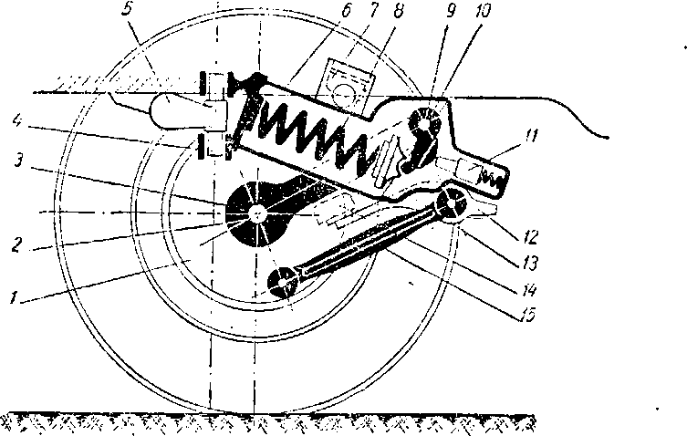

drewqas
Цитата: Rjkz от 02 Апр. 2019 в 11:48
и как эта вилка будет себя вести на торможении?
Такой же вопрос. Навеяло воспоминания о моем первом автомобиле... Вот схема подвески. Опорный диск тормоза (1) стоит на подшипнике скольжения и может вращаться, от вращения его удерживает тяга (15). Предыдущий хозяин дабы устранить люфты и возникшие с ними стуки поступил просто - убрал тягу 15 и заварил намертво подшипник опорного диска тормоза. Результат был ужасающий .. при торможении перед авто поднимался и колеса прыгали по дороге...

Statik
[user]drewqas[/user], Данная вилка при торможении не проваливается как телескопическая,но и НЕ поднимается,подтверждением чему есть видео.
А что там у вас с вашей конструкцией-одному Велесу известно.
