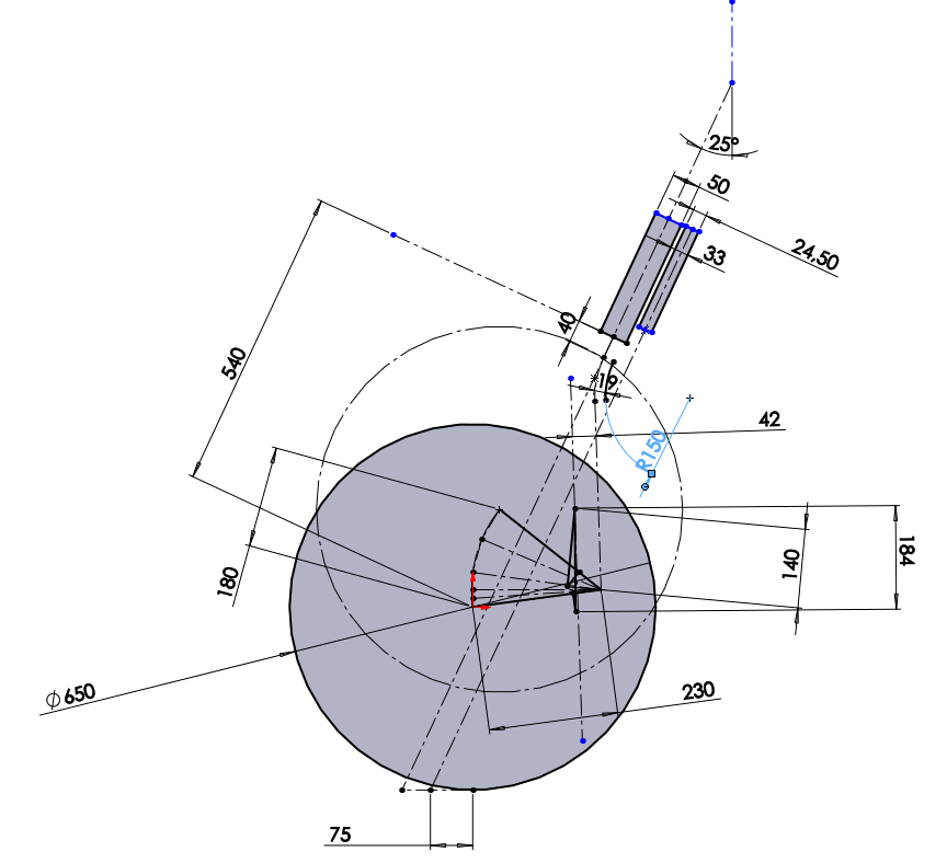

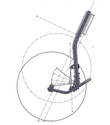

Ладно, начнём по порядку...
Определимся сразу, подвеска проектировалась под конкретную задачу - вес\скорость.
Да, это будет что-то медленно, чопероподобное, с максималкой не больше 100км\ч.
Цитата: Igor154 от 02 Апр. 2019 в 12:49При торможении колесо будет "убегать" вперёд ухудшая управляемость.
При торможении передним колесом, не будет такого сильного "клевка", как на телескопе. Вектор силы с тормозного суппорта будет пытаться разжать вилку. Это снижает плавность отработки неровностей дороги, но не блокирует работу подвески, как в варианте установки суппорта на рычаг.
Да, при сжатии передней подвески колесо выдвигается вперёд, уменьшая трейл (расстояние между точкой контакта оси вращения рулевой с покрытием и точкой контакта покрышки с покрытием). И это учтено при проектировании. При сжатии подвески от 25 до 62%, трейл остаётся в рекомендованном разработчиками мото-подвесок диапазоне.
Цитата: FX_888 от 02 Апр. 2019 в 13:02У вилки масса проблем с торсионной и боковой жесткостью, рулить будет сама по себе, в силу кинематики, при торможении амортизировать не будет, зато да, бесплатный Antidive  , или автора еще ждет увлекательный процесс создания рычажного механизма для крепления тормоза.
Извините, но Вы не правы по всем пунктам. Про торможение описано выше. А по поводу торсионной жесткости, на основании чего Вы сделали такие выводы? Можно посмотреть какие-то расчёты? Или Вы на столько профи, что можете определить жесткость конструкции, по паре фотографий?
Цитата: FX_888 от 02 Апр. 2019 в 13:02рычажность 4+ которая дает более 200мм хода на не эндуро мотоцикле выглядит избыточной.
Тут нужно поставить запятую и написать: "...потому, что..." и хотя бы пару абзацев конструктивных аргументов в поддержании своей позиции. А так это выглядит субъективной придиркой.

[user]Statik[/user], проектный ход подвески 180мм.
p.p.s.
Телескоп, в принципе некорректно сравнивать с рычажной подвеской, в отработке неровностей.

Лучше чем любой,самый навороченный телескоп в принципе,прежде всего из-за соотношения(коэфициента)рычажности,здесь он составляет 4:1,то есть всё и все как-то работают,вопрос лишь в главном-КАК?
Сила страгивания в прямом соотношении,как телескопе,и через рычаг,сами понимаете-две разные силы.
Никакой телеском НЕ способен настолько чувствительно реагировать на мелкие неровности прежде всего потому,что существует трение втулочного подшипника в самом телескопе(момент страгивания),от того телескоп тупит на мелких неровностях.
В рычажке тоже есть аморт который имеет такой же втулочный подшипник,но только страгивать(сдвинуть с места как поезд,где самое главное сдвинуть с места,а далее его уже легче катить) его можно посредством его величества рычага в соотношении 4:1,то есть в 4 раза!!!легче.
Ув. друзья,в этой теме выкладываю готовое решение,уже проверенное и перепроверенное,где не требуются какие-то корректировки со стороны форумцев.
В данном случае типовая рычажная вилка,она может иметь какие-то правки,в одном случае,как здесь,выбег колеса будет вперёд,при более остром угле изгиба маятника выбег будет назад как телескопа.
Для "Фом неверующих" Саша выложил рисунки как работает такая вилка с учётом каких-то общеизвестных моментов.
Качество работы подобной вилки сильно зависит от подшипников,если это на разболтанных сайлентблоках,то на высоких скоростях может "водить",а если это апупительно подогнанные узлы на подшипниках и подогнанных тщательно втулках и осях,то соответственно и поведение на дороге будет в кайф.

Цитата: alex_2d от 05 Апр. 2019 в 14:20а может потому, что телескоп плохо держит боковую нагрузку, а на двух колёсах она минимальна из-за необходимости держать баланс?
так а в чем минус такой вилки для одиночек?
Добавлено 09 Апр. 2019 в 17:47
Цитата: alex_2d от 05 Апр. 2019 в 14:20Да, при сжатии передней подвески колесо выдвигается вперёд, уменьшая трейл
судя по картинкам Вашим, то наоборот увеличивается...
