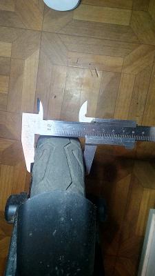

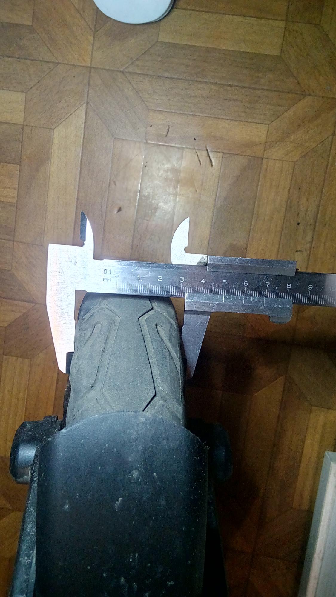

Vish
Померил я, значится, наше колесо:
1. Оба колеса одинаковые.
2. Диаметр = 7.5 дюймов!!  ;-)
Длина окружности (примерно, веревочкой) =60см \ 6.28 * 2 = 19.1см \ 2.54 = 7.5 дюймов
3. Ширина = 5 см

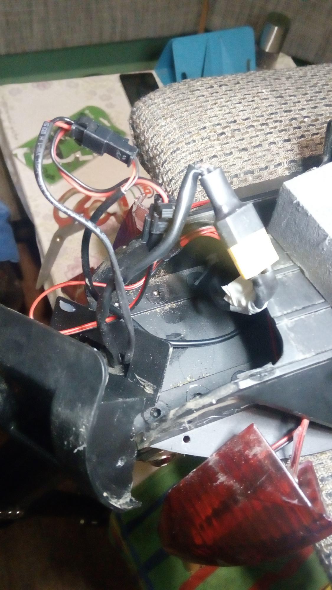

Доброго времени суток друзья,  подскажите какое напряжение приходит на фонарики в деке в про версии? Может кто-нибудь померить? Есть дека от про, надо подключить ее к s3 с али.
Vish
[user]Avtoman74[/user], В дэку на свет входит один провод и на габариты и на стопарь,. подключены параллельно (т.е. напряжение тоже что и на входе и на стопе и на габариты). Если у вас внутри вся проводка живая, кмк вход подключить и все...
Как разведено тут должно быть понятно
Kugoo s3 pro, батарея сток: 36в\7,5Ач, вес: 65 кг, odo:2250 км
Avtoman74
Цитата: Vish от 24 Июль 2019 в 06:47(т.е. напряжение тоже что и на входе и на стопе и на габариты).
Хорошо, получается 27вольт на них прилетает.
Vish
Фигасе... 27В... чет и правда, хорошо получается  :bw:

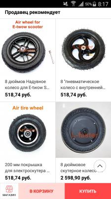

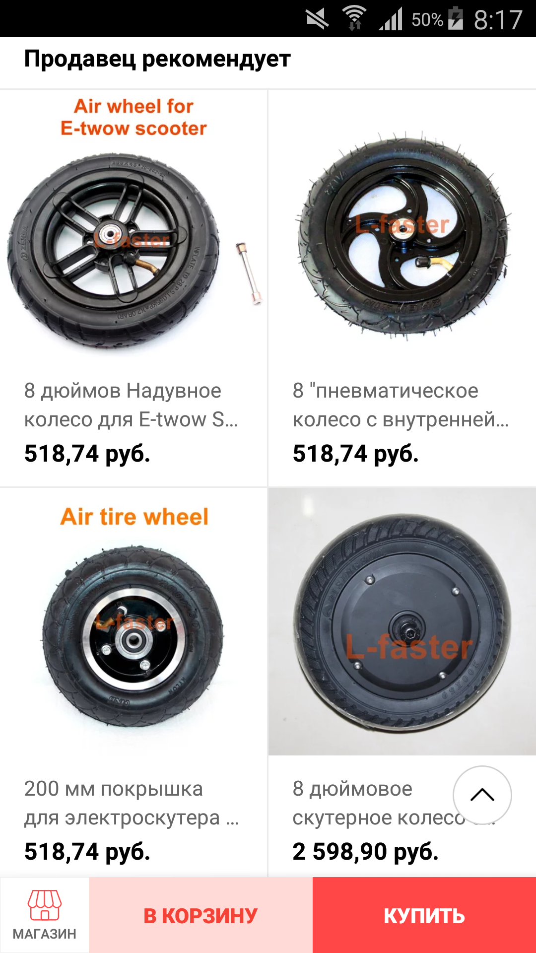

inetchik
Цитата: besheniy от 20 Май 2019 в 15:08Ссылка на .....
Пасиб Тебе, мил человек, но не за пневму с тормозом, а за то, что благодаря ссылке на пневму и рекомендаций продавца, я нашёл искомое.
Вон оно, в правом нижнем углу,  :dance::
https://s.click.aliexpress.com/e/bSZr27O2 .
SF8. B1-Р600 с ЛЖФ15S-19.5АЧ.

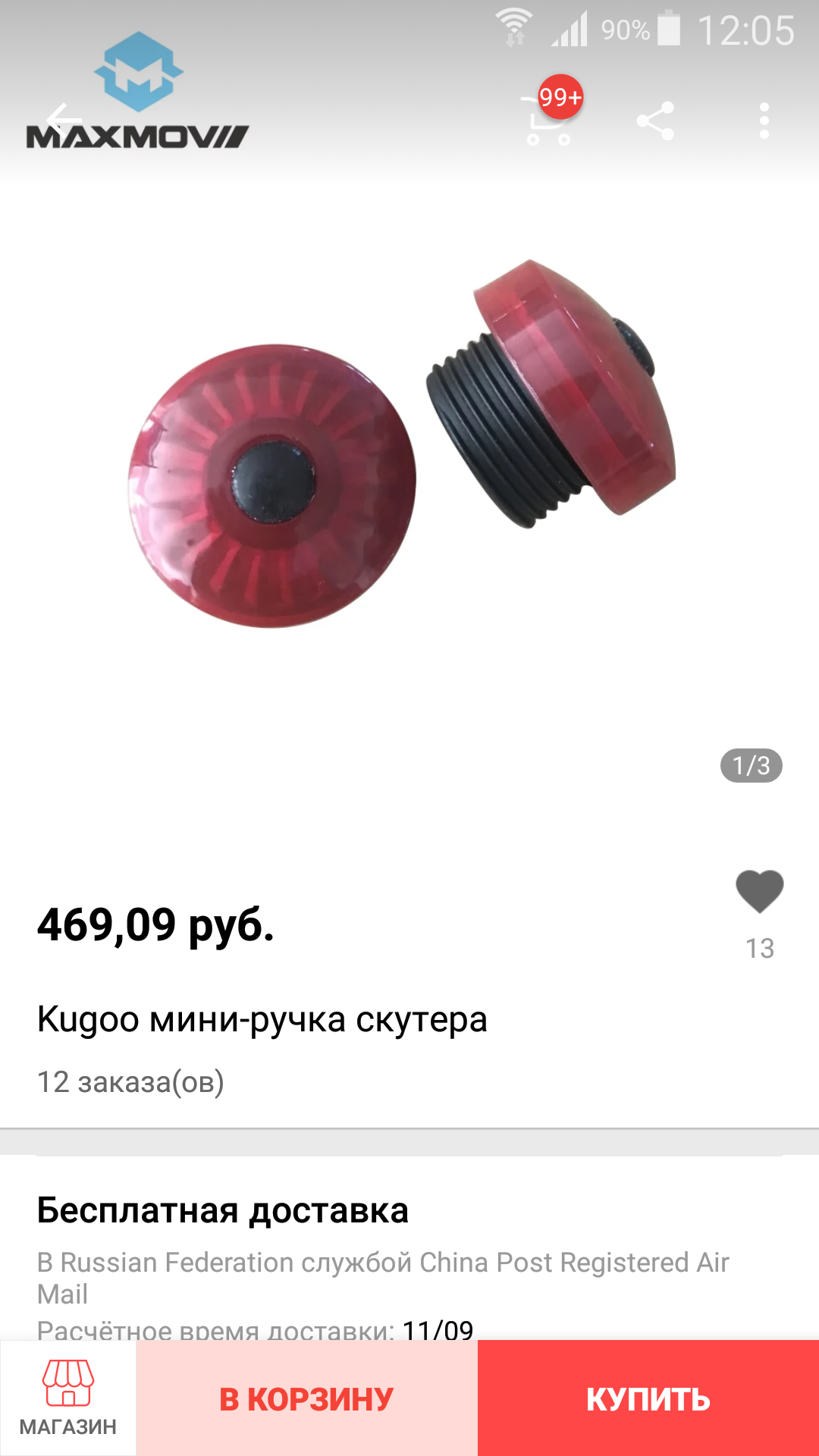

eshb
Цитата: inetchik от 11 Авг. 2019 в 12:07
Налетай, торопись,  B-):
А зачем они нужны-то? Заглушки напечатанные на принтере стоят. и ок. А эти постоянно норовили включиться обо что-нибудь. Можно, конечно, батарейки вытащить, но какой толк в них тогда опять же?
