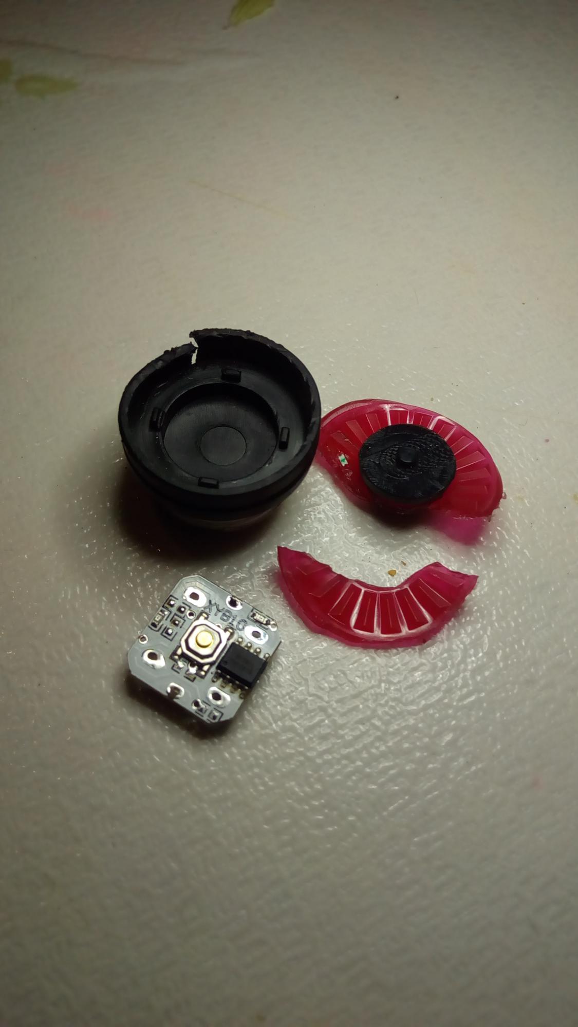

Где-то на кочках потерял крышку стоп-сигнала. Мб знаете, где можно взять?
А то голая платка с диодом не оч, особенно под дождями ))
Цитата: inetchik от 27 Май 2019 в 08:37Kugoo S3 Pro handle cap found on #Thingiverse ссылка
Спасибо!
inetchik
Цитата: eshb от 27 Май 2019 в 09:13Мб знаете, где можно взять?
Ну, если 3д принтер есть, то в "компас-3д" наверное можно изобразить подобие.

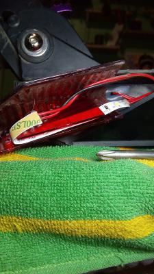

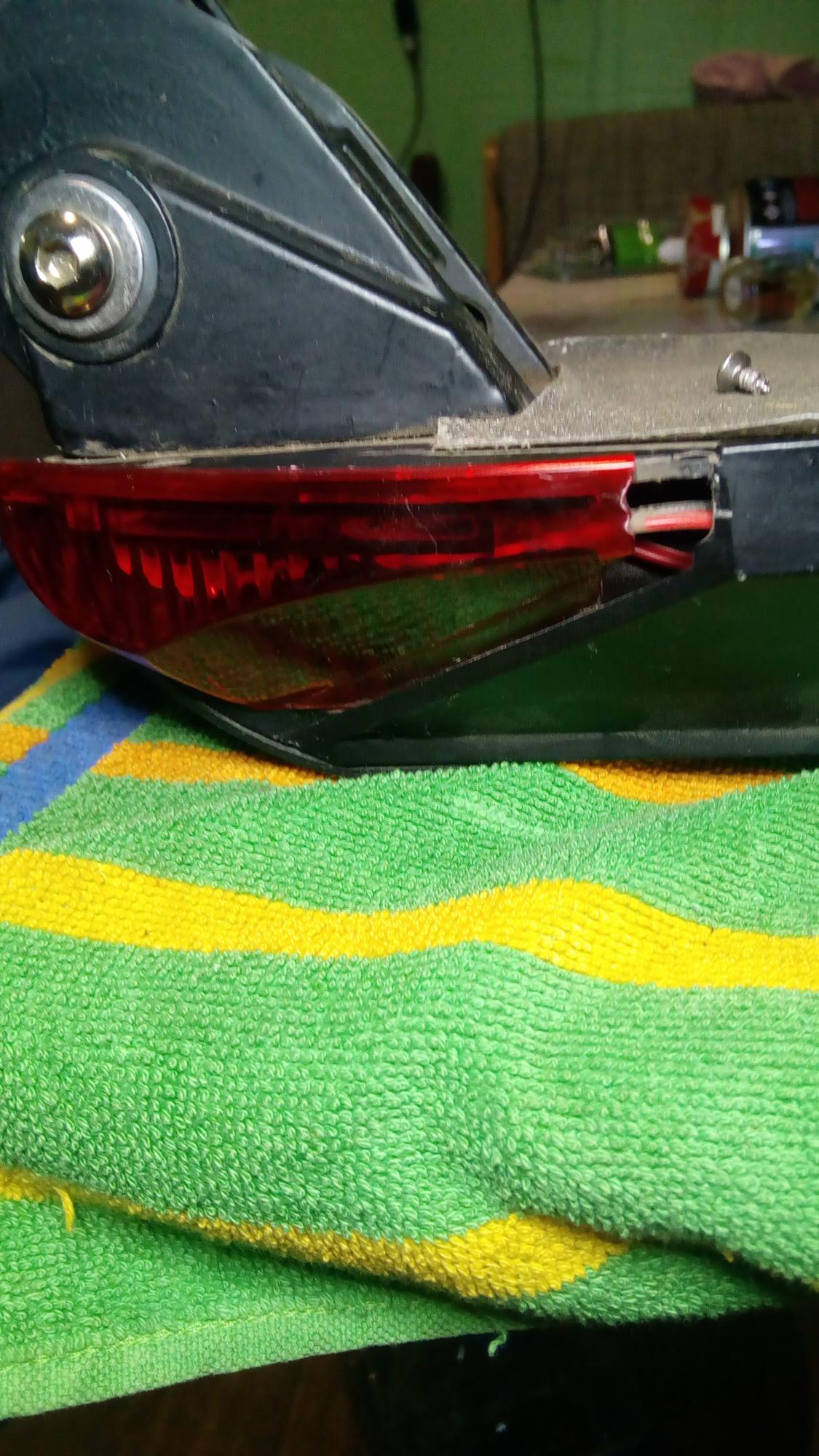

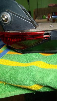

Vish
Вот так выглядит наш габарит в "разборе". Бестолковейшая вещь  :fool: интересно, сколько проектировщик им жизни намерил))
Добавлено 30 Май 2019 в 20:58
Единственная радость - новые заглушки брать не надо - с этого все лишнее срезать и сойдет

Ki_real
Я самокат как из коробки достал-сразу с этих херовин батарейки повыдергивал)))понравился конструктив их,ты их не откроешь не повредив пластик либо черный,либо красный)))

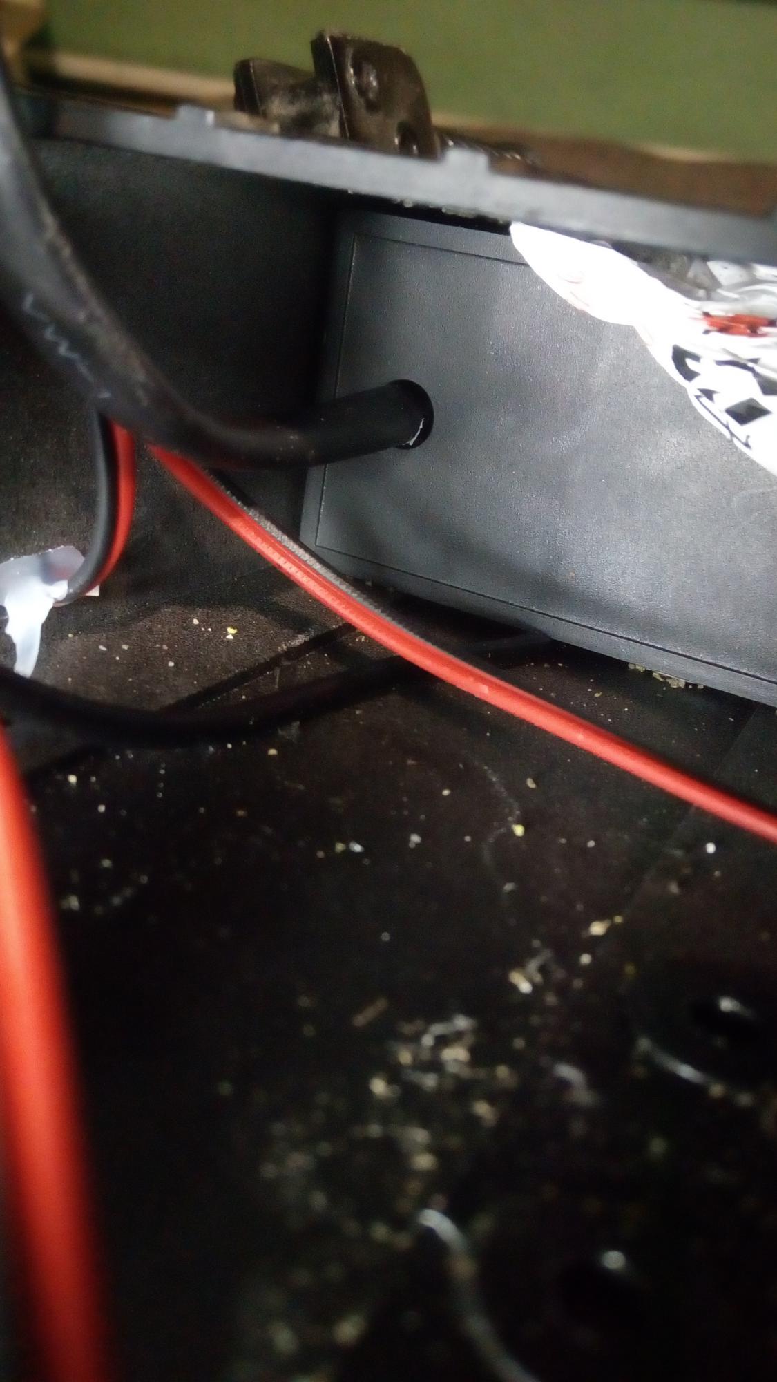

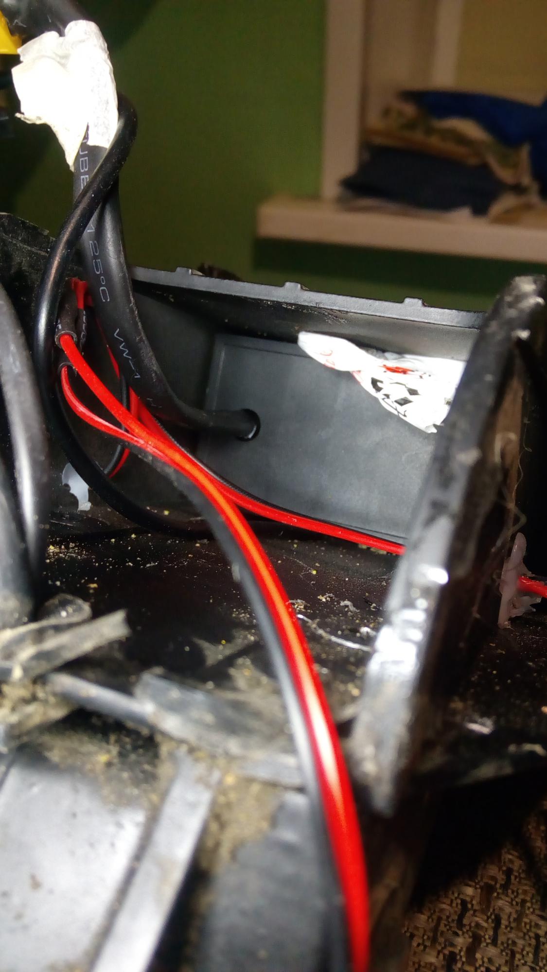

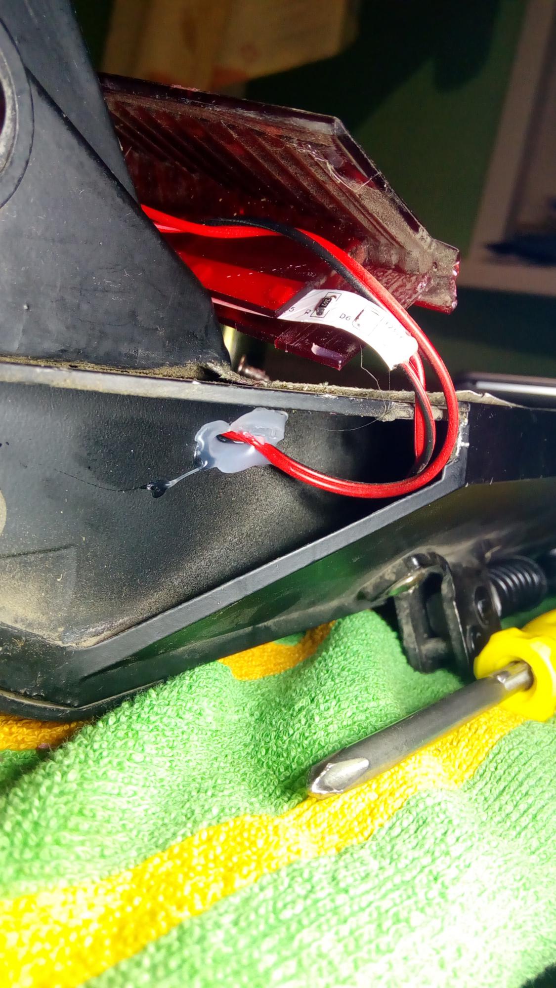

Vish

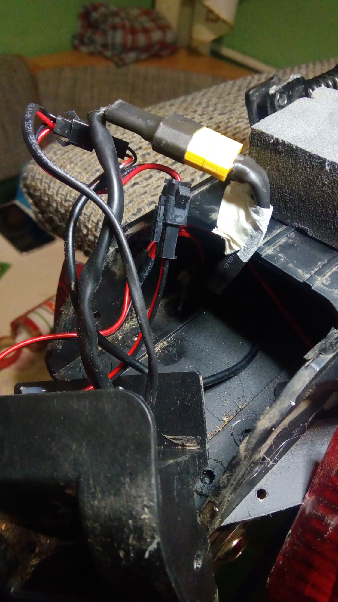

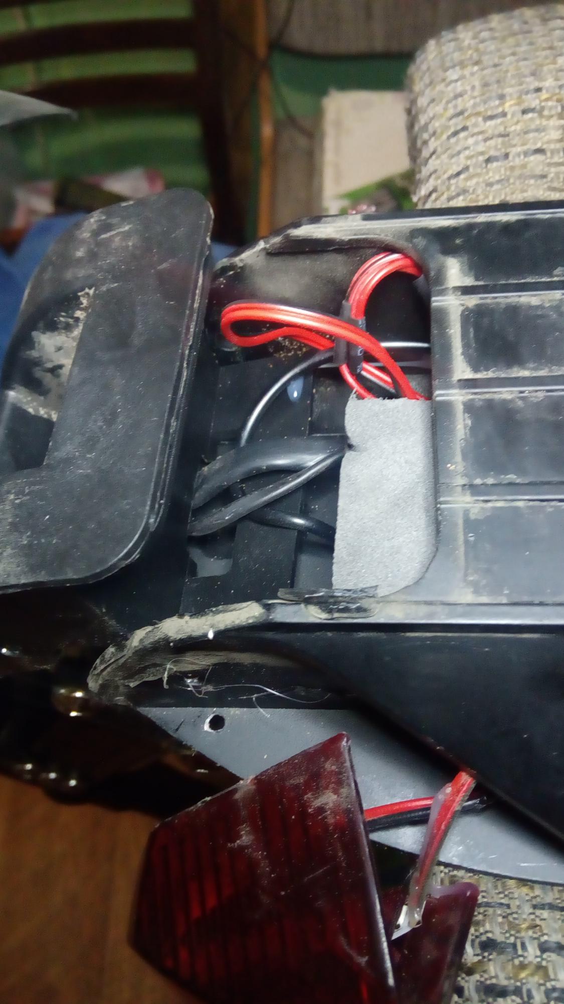

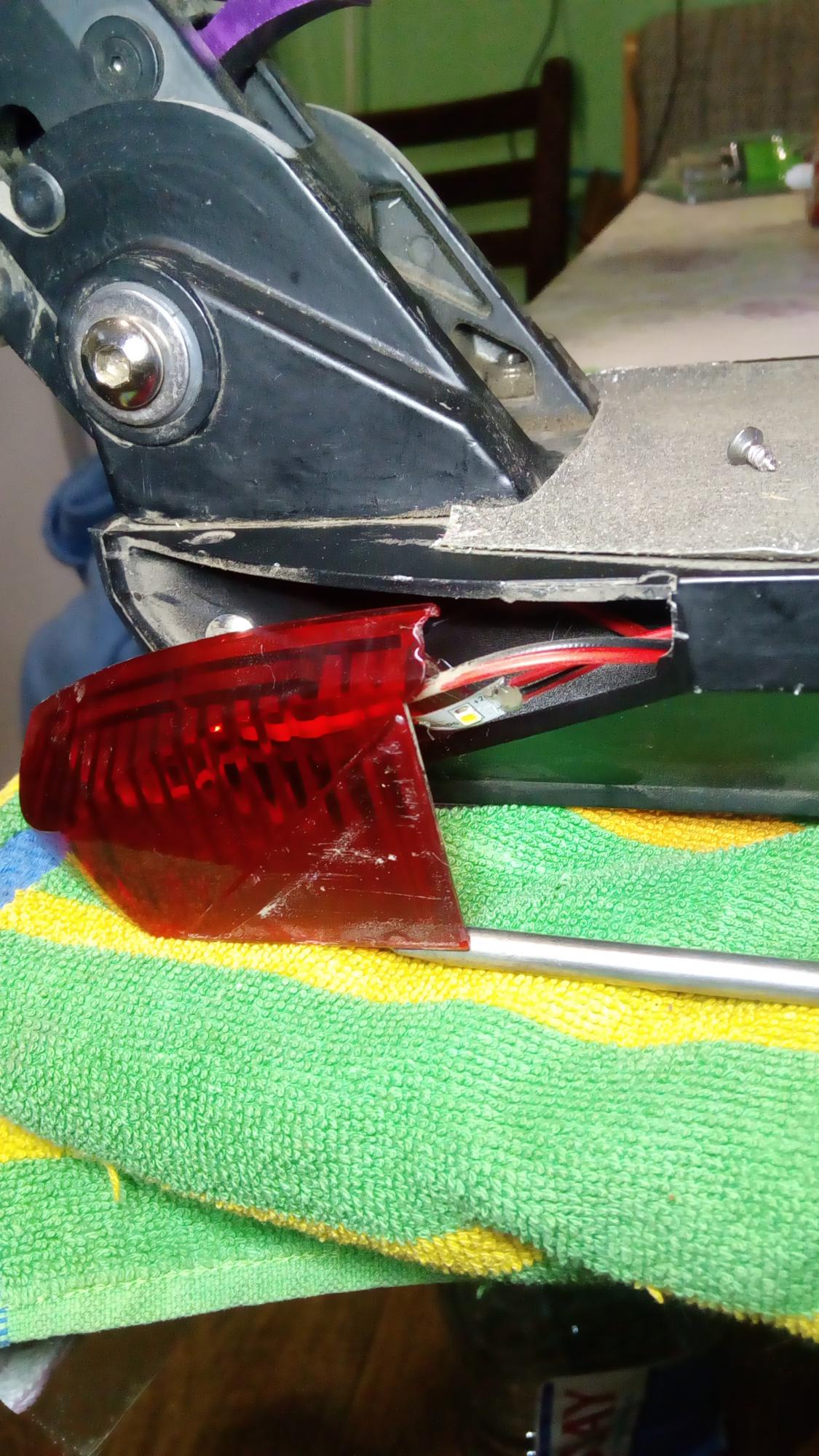

Всем привет!
Начал я значится потихоньку свой чудо транспорт разбирать. Ну и самое заманчивое, куда хочется залезть - это дэка. Нетривиальная, казалось бы задача- посмотреть на батарейку изрядно озадачила и пока не достигнута  :facepalm:
Габаритка  после откручивания шурупа сверху дэки выдвигается в сторону переднего колеса. Сидит все очень плотно и с трудом выдвигается.
Вот так все выглядит в расковыряном виде.
Внутри все сухо, что радует. Диоды подсветки на какой-то бумажной полоске))
В бат отсеке царит буйство проводов. Штекер от батки выглядит неахти.
И батка уже совсем рядом, ноооо не лезит зараза  :ireful: под ней провод идёт. Батка плотно сидит. Провода уходящие на габариты похоже тоже мешать будут, если и удастся сдвинуть батка с места...

Vish
Ну и собственно вопрос, как батку та выковыривать?  :laugh: есть предложения?
Kugoo s3 pro, батарея сток: 36в\7,5Ач, вес: 65 кг, odo:2250 км
vip69
Цитата: Vish от 02 Июнь 2019 в 00:15есть предложения?
Да, их, собственно — два! И они прям явно напрашиваются.
1)тянуть за провод с риском оторвать нафигфсё. И выкинуть батарею.
2)снимать заднюю крышку и выталкивать...
Надеюсь понимаете, что способ реально 1—второй.

Vish
Цитата: vip69 от 02 Июнь 2019 в 08:37их, собственно — два!
С учётом что времени было 3 часа ночи, выбрал третий - закрутить все на место  ;-D
Боюсь еще провода можно повредить, идущие на габариты...

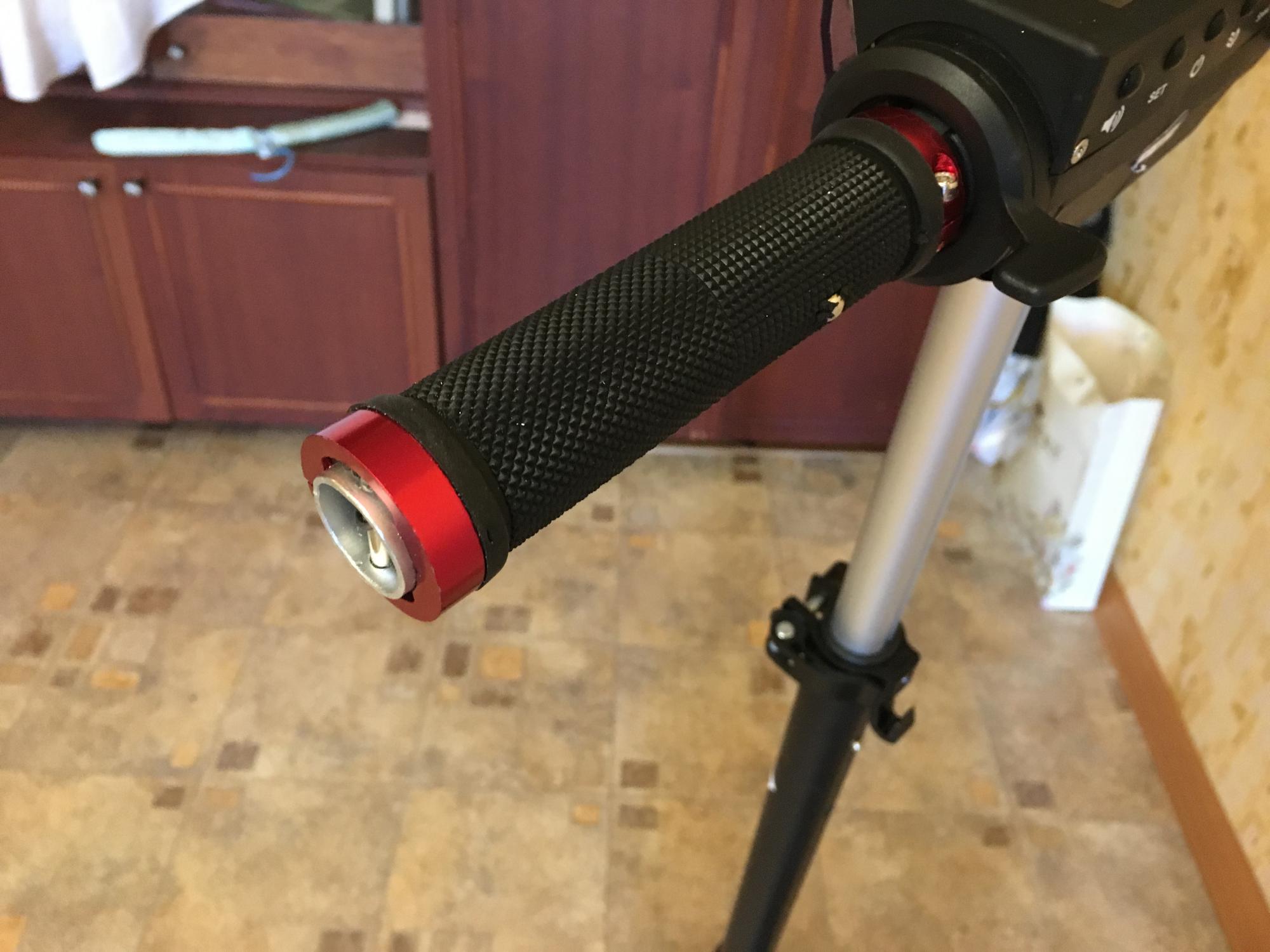

Ki_real

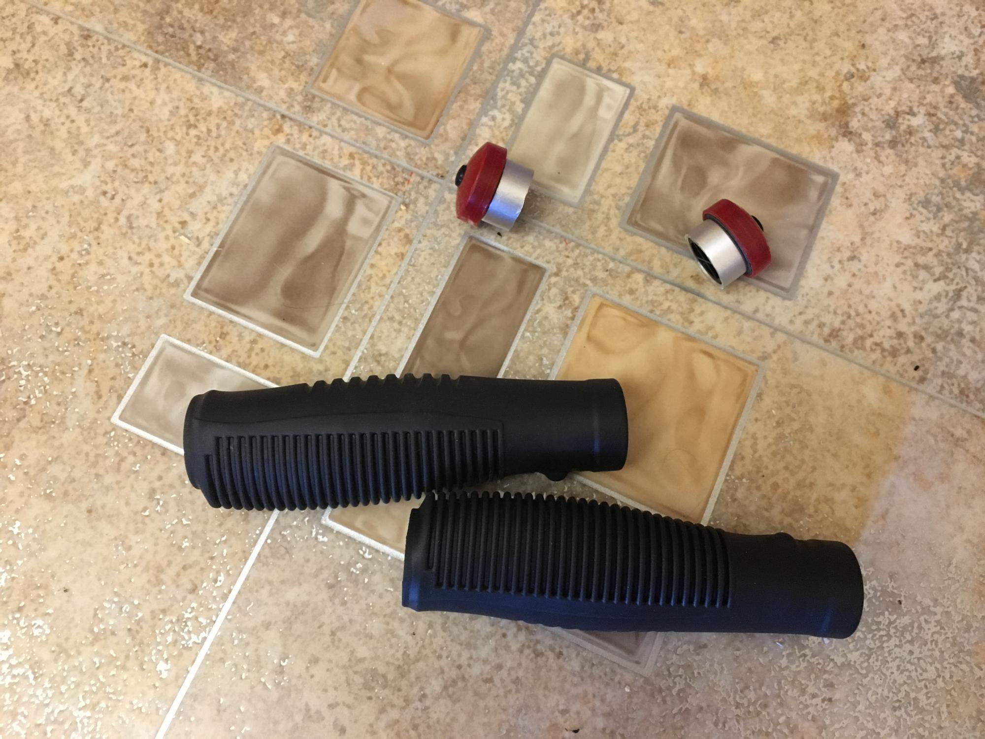

Первый этап колхозинга завершен) думал уйдет болтанка руля путем установки ручек на двух зажимах в плотную к компу, но нет...(значительно лучше но не идеал). Ну и отпилом небольших лишних участков руля дело подошло к концу :dance:
Теперь только в отпуске буду ставить полноценную алюминиевую трубку(или карбоновую с алика) с удалением этой чудо инженерии китая в виде складных ручек
Kugoo S3 Pro
vip69
Цитата: Ki_real от 03 Июнь 2019 в 12:06полноценную алюминиевую трубку
И не забудьте сразу шайбы жёсткие и упереть в курки. Может с какой прокладкой кольцевой, для скольжения. При жёстких ручках вопрос выпадения курков решается относительно просто.
