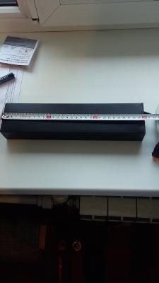

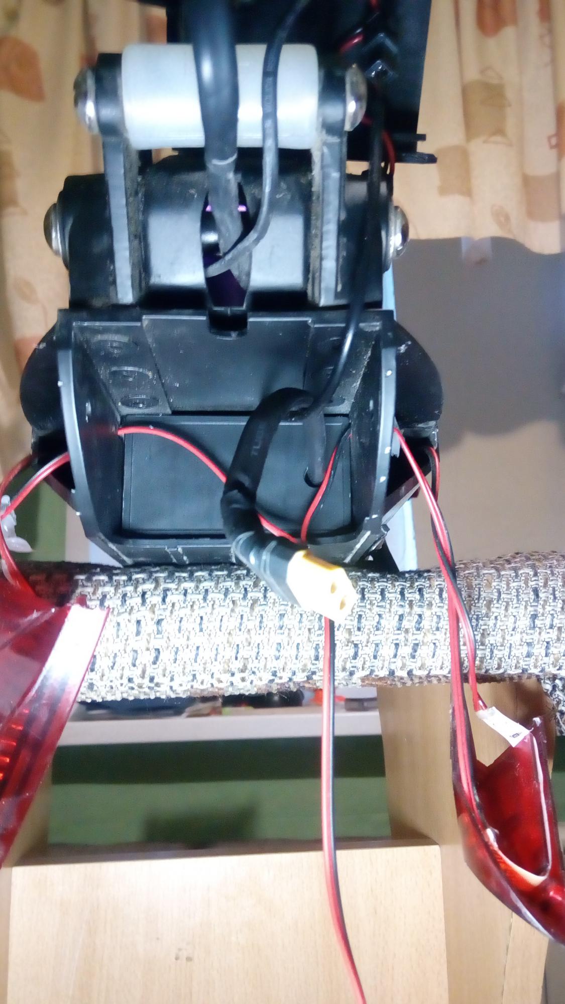

Наконец, смог добраться до батареи %-) незнаю как у остальных владельцев ПРОшки, но у меня это 7 кругов ада  >:D началось все с того, что над батареей обнаружил кусок скотча, торчащего из глубины и только обрадовался какие китайцы красавицы что скотч приклеили для извлечения батареи ;-D потянул конец плоскогубцами и... увидел в руках кусок наклейки от батареи  :facepalm: Походу когда её туда засовывали, конец наклейки зацепился за крышу дэки и по мере заталкивания она переклеивалась с батареи на дэку. Пришлось изрядно помучиться чтоб её отковырять....
Однако, это был нифига не конец. Как вам картина:
Батарея сидит впритык по всем сторонам и через идущие в бока провода габаритов пролазить отказалась  /:-)
В итоге, после массы душевных страданий, любопытство победило  :laugh: и провода габаритов были отстрижены  :ah:
И, хоть тут, наступила минута радости:

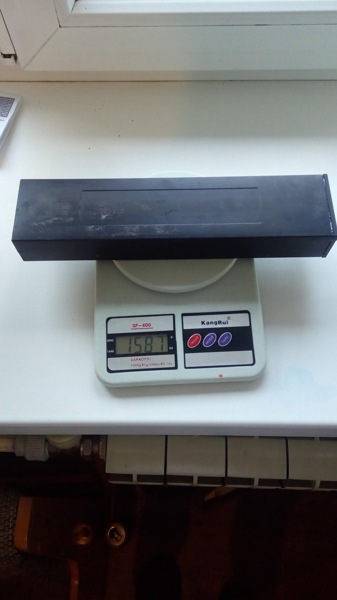

Батарейка оказалась полноценная  :dance:
Так что ограничение силы тока в 11А вовсе не из-за батарейки!!!  :ку:
Kugoo s3 pro, батарея сток: 36в\7,5Ач, вес: 65 кг, odo:2250 км

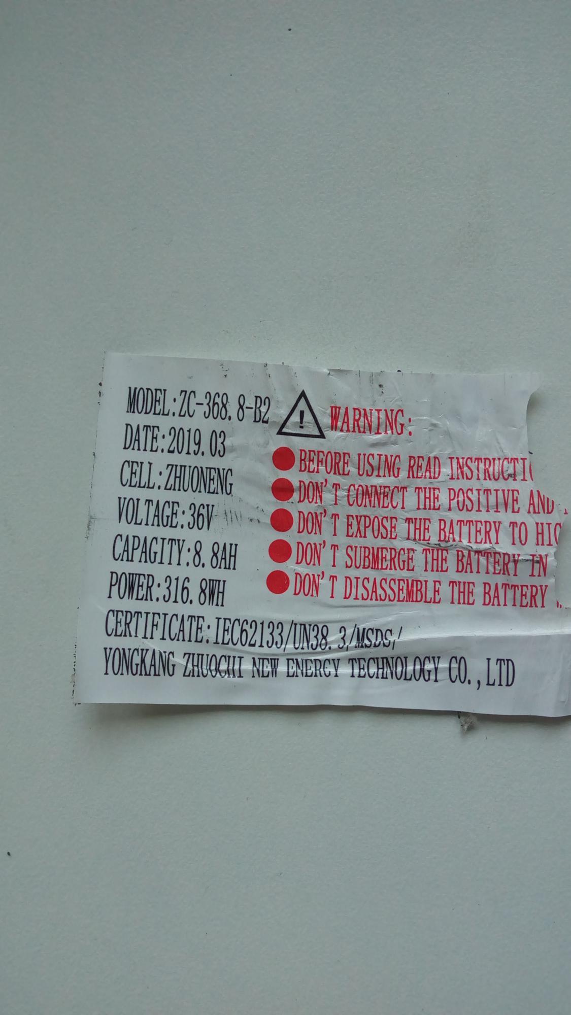

Пару недель назад купил "оригинал" (JILONG) - модификация 2019; везде голография; гравировка на моторе; и все прочие дела... но добравшись до батарее немного расстроился:
На этикетке указано "Model: YK-368.8-B2" и "Date: 2018.01" ?!?
Получается так, что самокат - новый, а батарея - старая? Даже если она хранилась правильно - она же на пару процентов как минимум
всё равно деградировала :(
Повод, имхо, есть с продавцом пообщаться. Но вот есть ли смысл? Под сомнением: ведь никто не обещал, что все "комплектующие" самоката тоже будут "только что сделанные". Народ, посоветуйте что делать, а? Забить или наехать?

Ага, спасибо, понял Ваш посыл. Попробую посмотреть как она в эксплуатации будет. Дело в том, что я на самокате ещё толком не катался - по вечерам, не торопясь, перебирал его всего с ног до головы, вылизывал все проблемные места (коих как всегда было много). Батарея изначально  была разряжена (для хранения), первая зарядка штатно прошла; вес у батареи - нормально,увесистый кирпичик на полтора кило... Как бы, вроде бы, пока не к чему придраться, кроме как к дате изготовления.

[user]Serg_On_Kugoo[/user], если батарея правильно хранилась, она будет нормально функционировать.
так что не стоит переживать по этому поводу. тут главное не сколько батарея пролежала, в разумных пределах конечно же, до 2-х лет, а в том, какая емкость у батареи.
деградация батареи идет сразу, как она была выпущена с конвеера, но она на столько минимальна, что об этом даже говорить не стоит. грубый пример: батарея вышла с завода и батарея пролежала 2 года с соблюдением всех правил. вторая батарея деградировала.
на первой батарее проезжаете 36 км 200 м, на второй 36 км 100 м.
в батареи добавляется ингибитор (консервирующее вещество для длительного хранения), который позволяет батареям долго держать емкость без эксплуатации.
