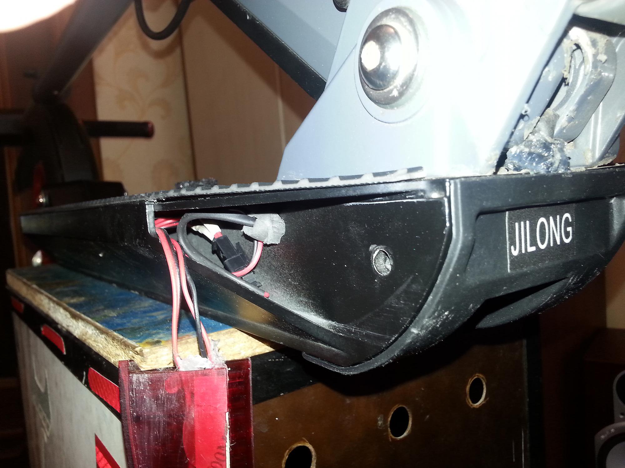

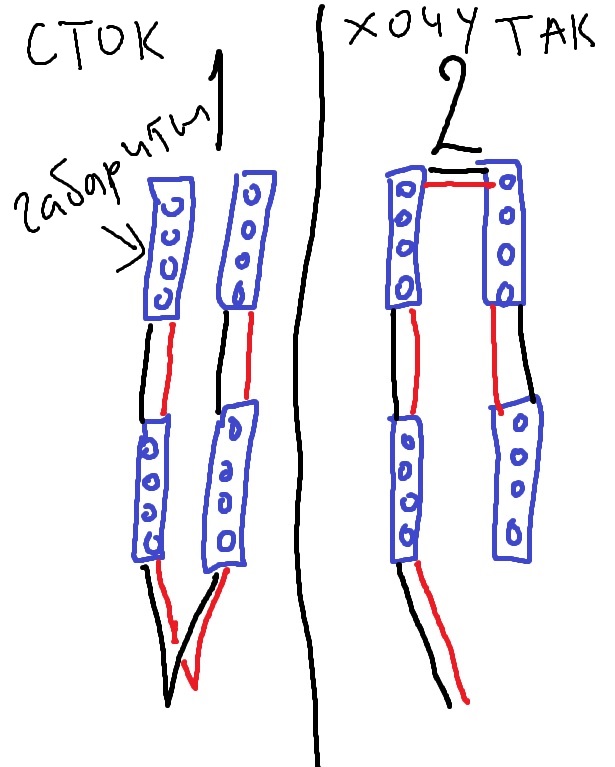

Хочу убрать лишние провода, мешают засовывать батарею. Нормально так?
ssilk
Нормально... Сами светодиодные ленты уже соединены параллельно, плюс и минус к ним можно подключать где угодно...

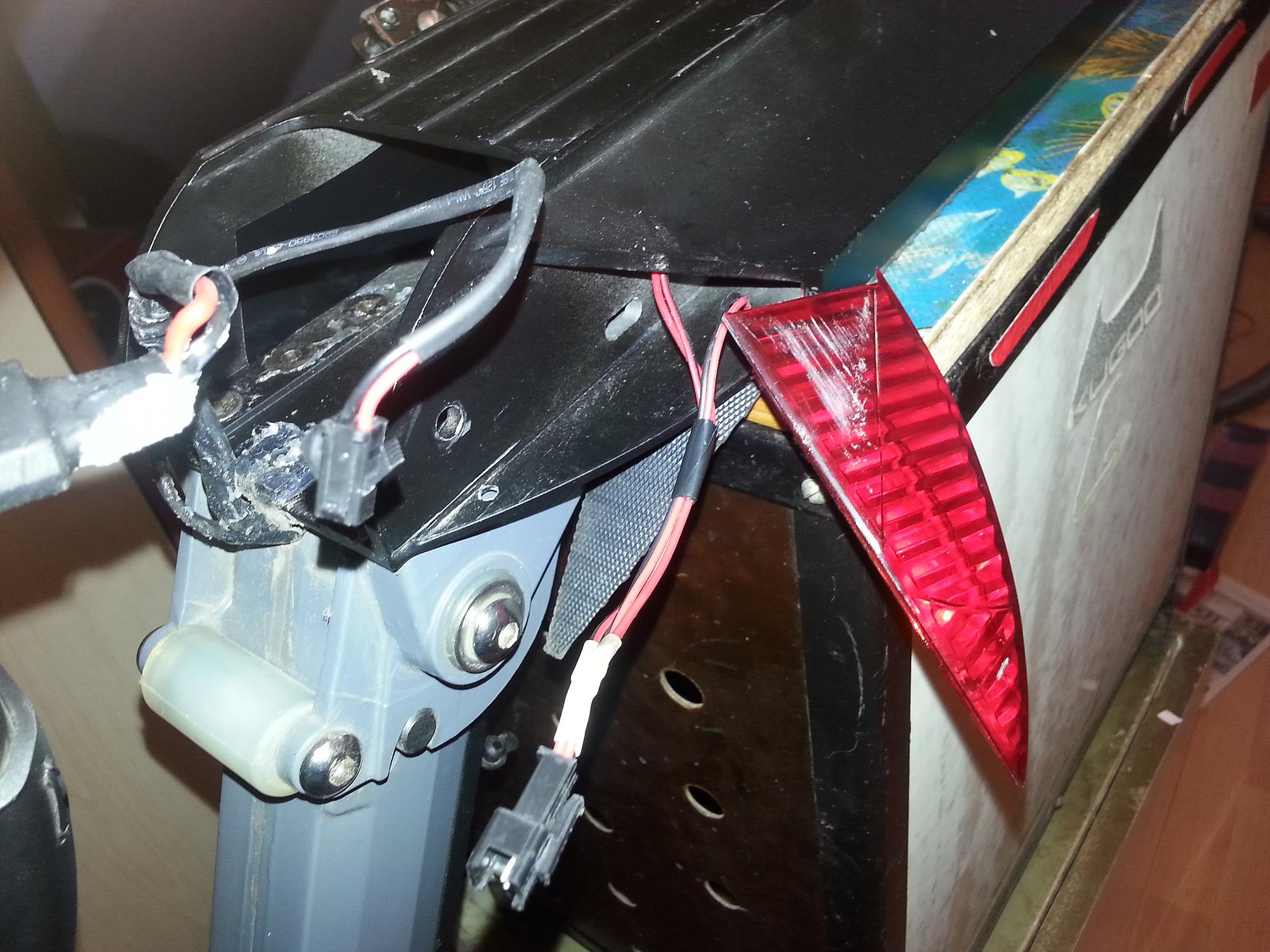

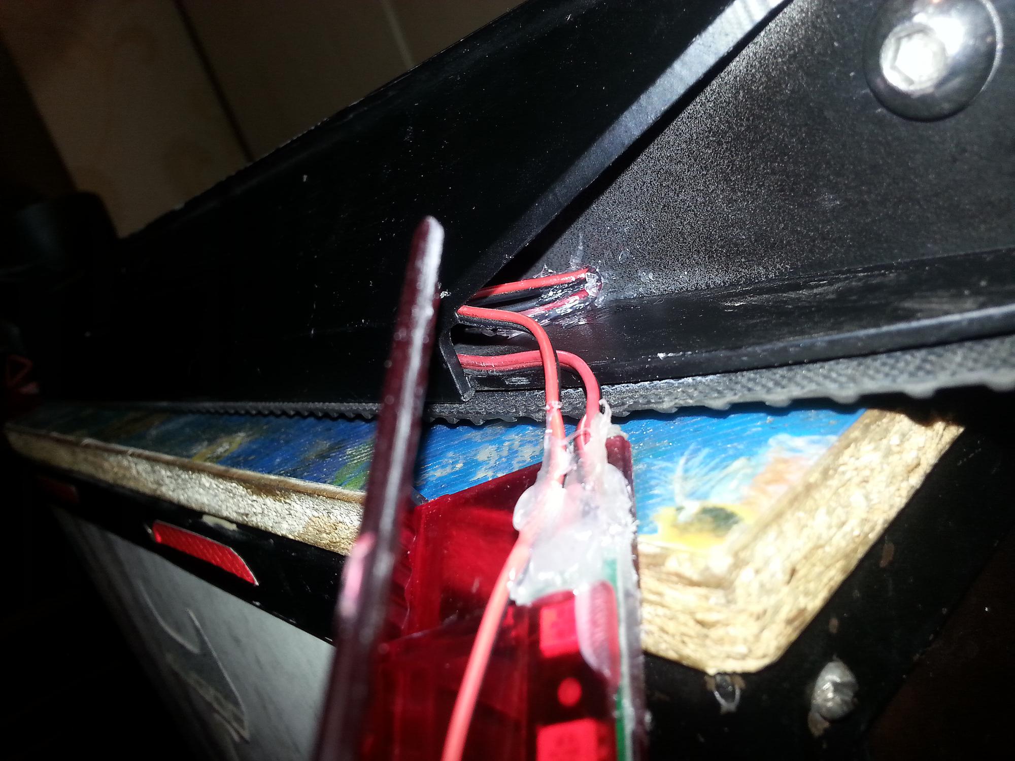

Перекинул все провода в сторону, теперь отсек под батарейку совершенно пустой и засовывать ее стало на много легче.
Сзади  просверлил 2 отверстия для проводов габаритов и стоп сигнала, спереди рассверлил чтобы пролезал коннектор.

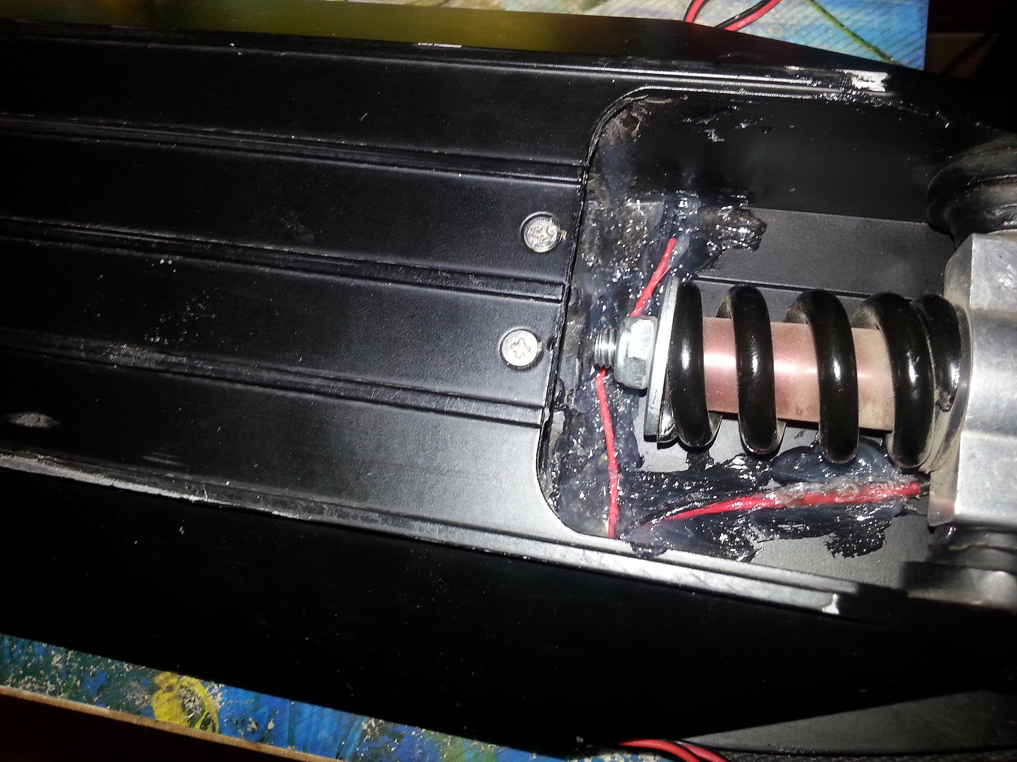

Я не герметизировал деку самоката. Ихмо, бесполезное занятие для самоуспокоения :)
Вместо этого загерметизировал торцы батареи (хоть она и в чехле была); выход проводов из батареи и сами разъемы (термоусадка, изолента на её краях); светодиодные ленты на поворотниках - залил "насмерть" прозрачным автомобильным силиконовым герметиком.
(исправлено позднее) Пардон, не "поворотники", а "габаритники" :) Сделать их полноценными поворотниками - пока только в планах.
