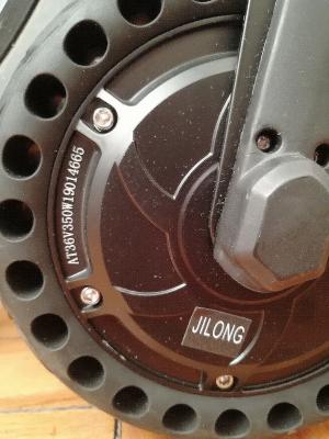

Добрый день. Сегодня приобрел Kugoo s3 pro, по заверениям продавцы это один из немногих более менее оригинальных Kugoo 3s pro с завода Jilong. Проверил и изменил настройки (диаметр колеса стоял 10, поменял на 8, отключил ограничение скорости, остальные настройки были в порядке). Полностью зарядив решил проверить максимальную скорость ХХ и тут меня ждало огорчение, спидометр показывал максималку в 33 км\ч тогда когда во всех роликах на ютюбе даже на подвальных китайцах выдает минимум 35, а нормальные выдают 37 и выше. Вопрос почему так? Внешне это действительно добротный Kugoo, сравнивал с другими моделями в магазине. Амортизаторы оба работают нормально уже из коробки, все светится, язычок узкий, гравировка на руле, заряжается до 42v.

[user]Shumaru[/user], здравствуйте. магнитов 30 установлено в настройках? можете сделать тест скорости с помощью программы геотрекер?
если интересна емкость батареи, можете попробовать договориться с форумчанином, у него есть специальное оборудование. https://electrotransport.ru/index.php?topic=35504.msg1317857#msg1317857
двигатели фабрики ат не были скоростными. это нормально для такого двигателя.

Читал что есть тяговые и скоростные колеса, типа что у тяговых меньше скорость, но больше сила на подъем и езде по траве, а скоростные хорошо едут по прямой но плохо лезут в горку, якобы это от оплетки двигателя зависит, это так? Батарея у меня 7.8. После заряда 42 но через пару секунд падает до 41.9. Вообще порывшись на ютюбе понял что моя ситуация это норма для S3 Pro, и с моим самокатов все в порядке, перестал волноваться:)

Цитироватьякобы это от оплетки двигателя зависит, это так?
не оплетки, а обмотки ;)
да, у вас более тяговое мк, скоростное слабее в горки будет тянуть.

Та же фигня, как и топик стартера.
с3 про, ХХ максимум 33 км/ч, настройки верные (8,30).
Выехал сегодня в первый раз, проехал 14,7 км, батарея ушла в красную зону показывая 34В. Правда после остановки и затаскивания по лестние уже была в желтой и 34,7В. 70кг моего веса.
На улице на 3й скорости решил попробовать уже на половине заряда (по индикатору), выдал максимум 24 км/ч.
Колесо AT36V350W09015054
Заряжается до 41,6

[user]eshb[/user], на шкалу не обращайте внимания, это самая бесполезная функция в куге. ориентируйтесь по напряжению. 41,6 заряжен, 30в разряжен.

т.е. 20-ку примерно выездить должен, а скорость это норма, для этого колеса?
inwin
[user]eshb[/user], да. по скорости это нормально для мк АТ. при +25 градусах, будет чуть больше по скорости. заряжена 29 -30 км/ч
на разряженном около 25 км/ч.
это примерные значения.
