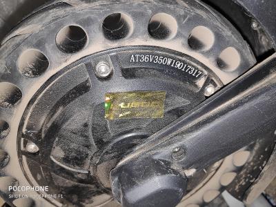

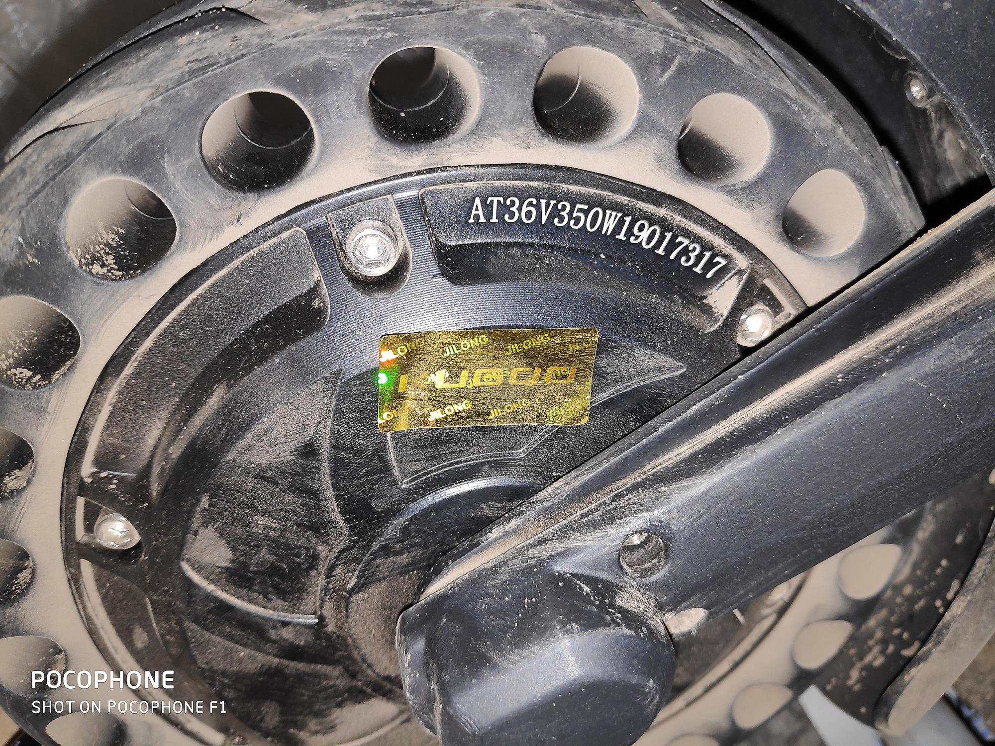

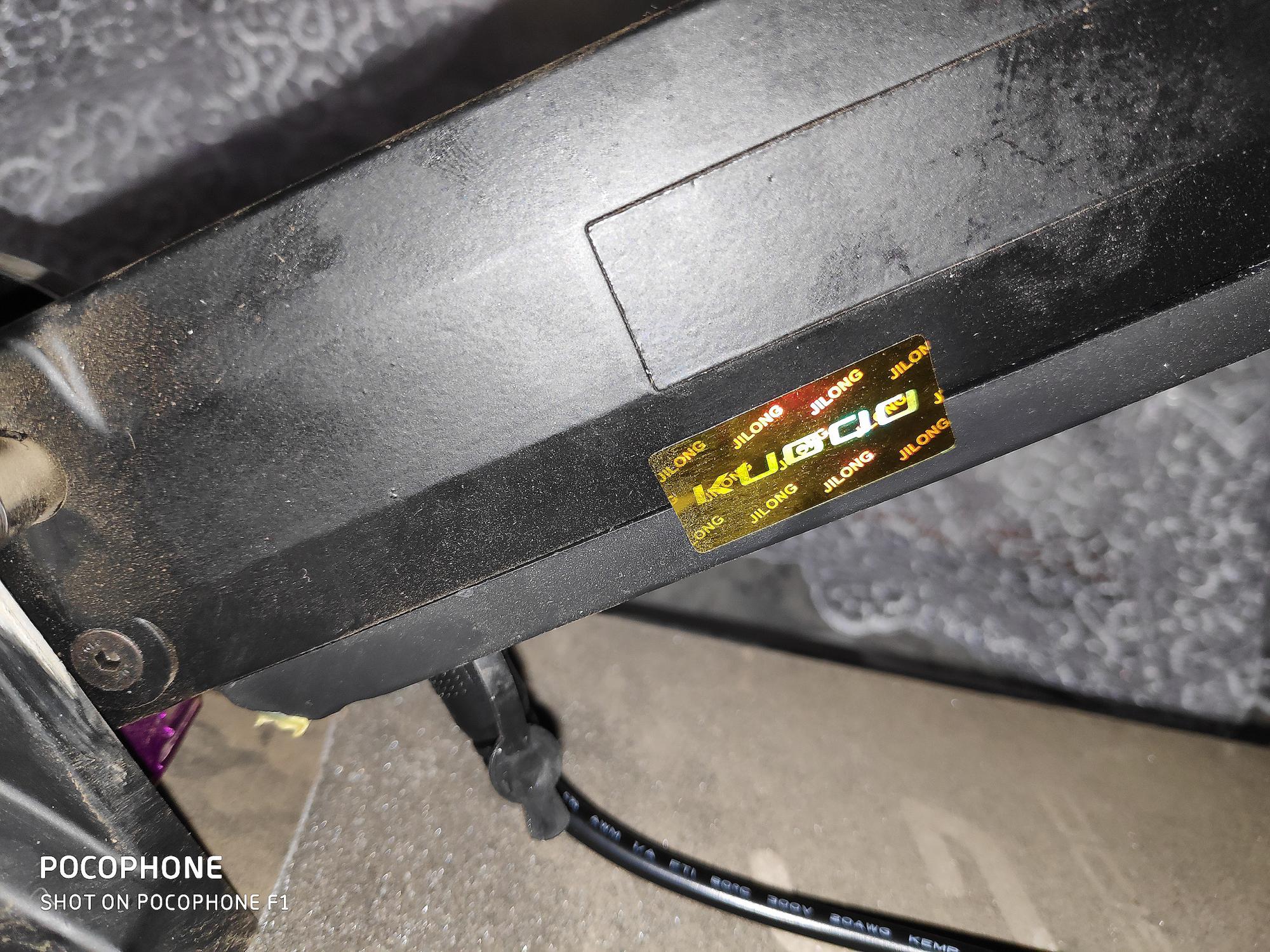

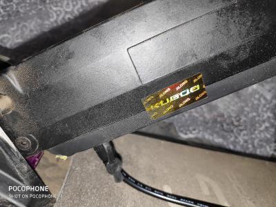

Develop Project
#30
Вчера приобрел Kugoo S3 Pro, желтые пломбы Jilong - это норм ? Купил за 18490р в electrogroup24 (Sky-Run) + CDEK доставка 590р в другой город. (Оплатил наличными при осмотре).
С коробки накатал 18 км. Максимальный вольтаж зарядки 41,6-41,7 до 42 не хочет, сегодня буду тестировать заезд).
И еще срочный вопрос, в настройках стоит 36 вольт дефолт, оставлять или ставить на 42 или 48 ?
Заранее спасибо за ответы :wow: :-)

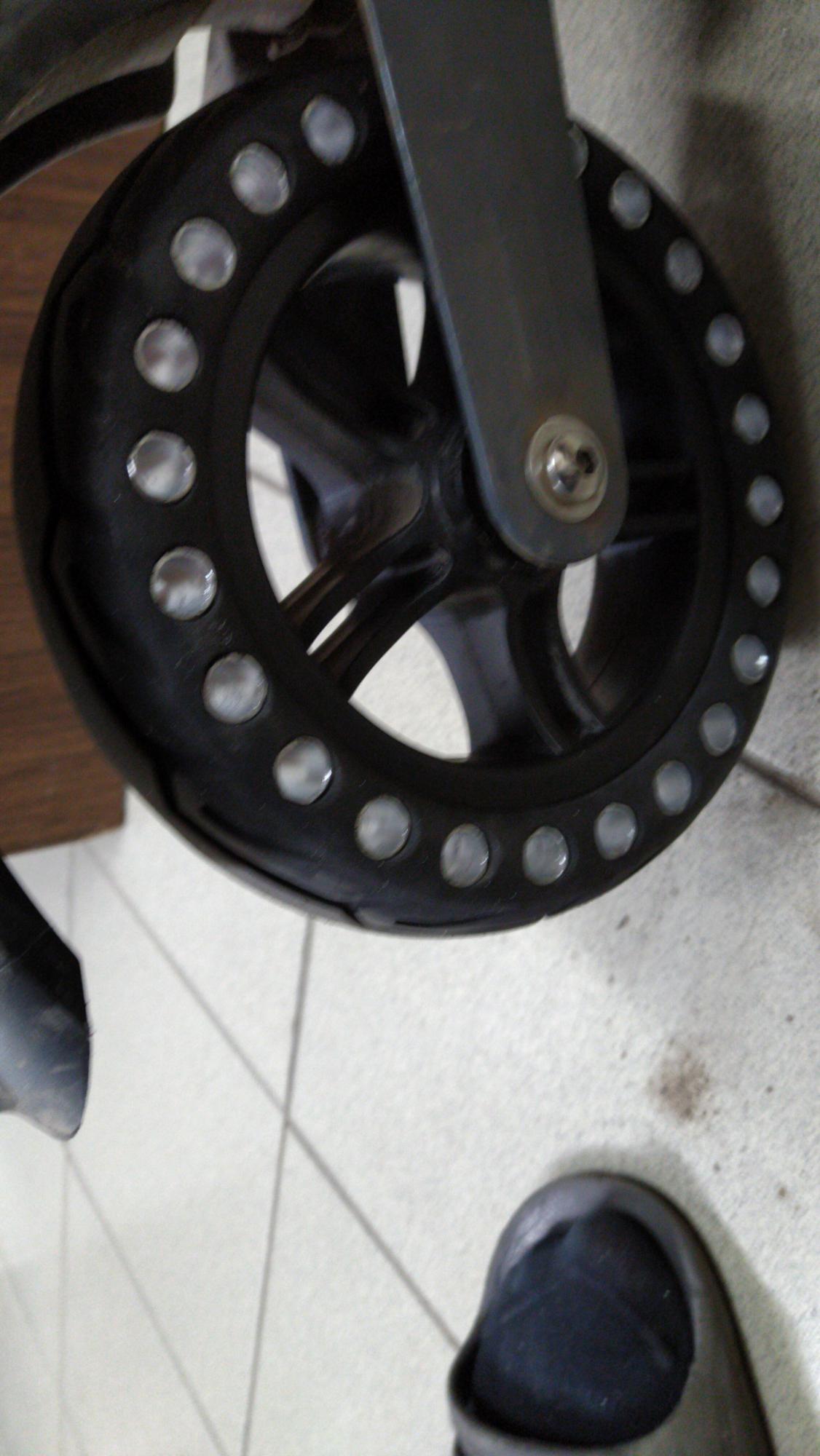

MrCherry
В результате тестов выявлено следующее.
1- покрышка задняя на ободе проворачивается.
2 - отверстия сплюснулись и колесо под весом немного овальное. (Скорее всего от этой сплюсности и отслоилось от обода)
3 - по плитке в большом зале расход при 5 кмч был 3-5 ампер. Сейчас тест показал 1 ампер. Для теста вклеил трубки в отверстия (решение временное тк трубки сплющатся).

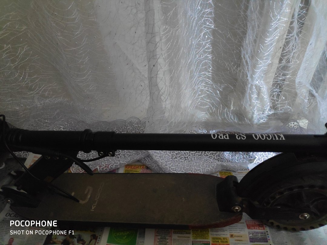

Евгений Ю
Недавно купил чудо С3 про. Мой первый самокат. Вопросов куча. 1.Накат переднего колеса нормальный должен быль или только у меня притормаживает (не трется - просто гул и небольшое усилие приложить нужно, но про накат  с горки можно забыть)? При относительно ровной поверхности и с небольшой горки более 33 км/ч не едет (установлено диаметр 8 дюймов и 30 магнитов). Никаких 35-37 км/ч даже не холостом ходу увы не наблюдал. Реальный диаметр переднего колеса составляет 7,5-7,6 дюймов т.е. реальная скорость и пробег еще меньше. Отпишитесь пож ток у меня так? Заранее СПС! Думаю засиликонить дыры в колесах. при моих 100 кг накат будет получше, а дороги у нас нормальны есть кое где!
DarkLight
[user]Евгений Ю[/user], накат у переднего колеса Куги очень плохой. Заднее рукой крутанешь и оно крутится, крутится, крутится... Переднее так же рукой крутанешь - полборота-оборот и встало. Ехать, пытаясь толкаться ногой - сплошное мучение, только и пихаешься, а оно не едет и хоть тресни, проще идти пешком и катить рукой.
Под горку без газа у меня тоже скорость не набирает, только сохраняет. Разве что только если это не какая-то очень крутая горка, там чуть-чуть набирает, но разгоняться не советую, у меня при превышении скорости выскочила ошибка и я остался без электротормоза до перезагрузки самоката, а он для меня основной.
Дырки в колесах, имхо, бред, ехать не мягче, а пробег снижается. Силиконить смысла нет, силикон весь высыпется после первой брусчатки, да и не настолько он упругий и твердый, что бы что-то кардинально изменить. Забить чопикам или резинками.
