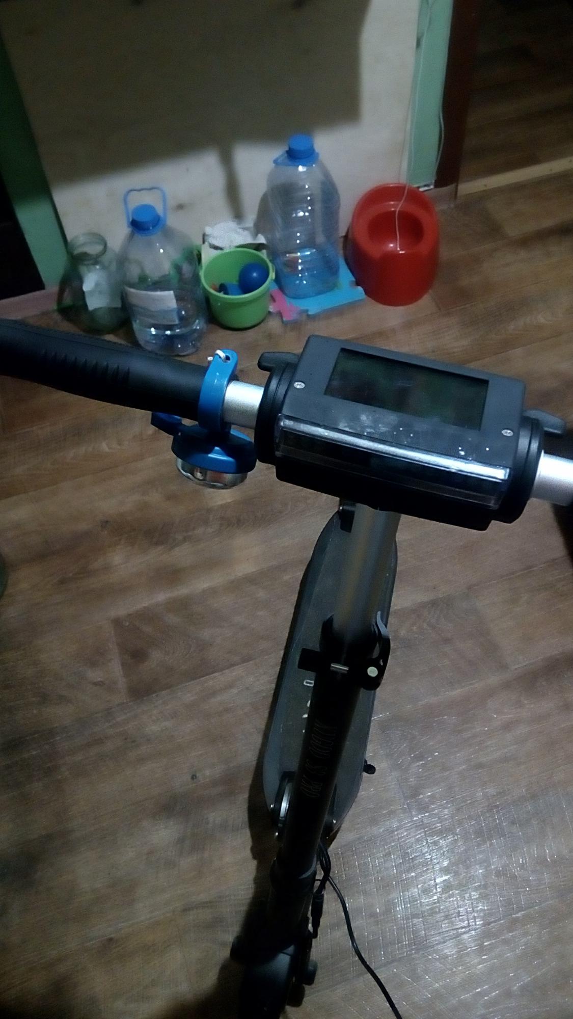

Первый "колхоз" спустя неделю эксплуатации. Звонок от детского велика - думаю этот звук для мешающих пути пешеходов наиболее понятен. Нажимается указательным пальцем без какой-то смены положения руки и потери функциональности больших пальцев  :kidding:

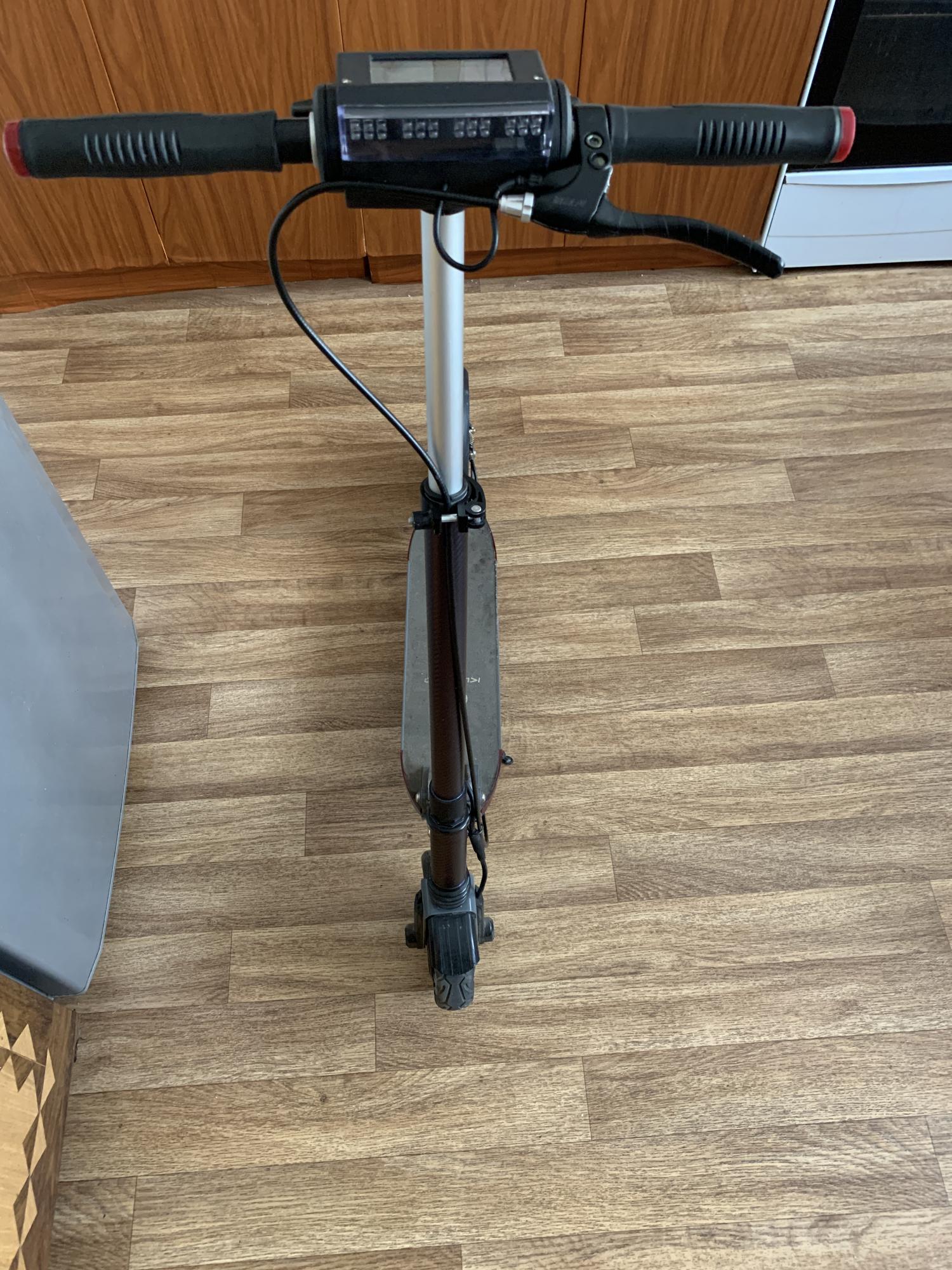

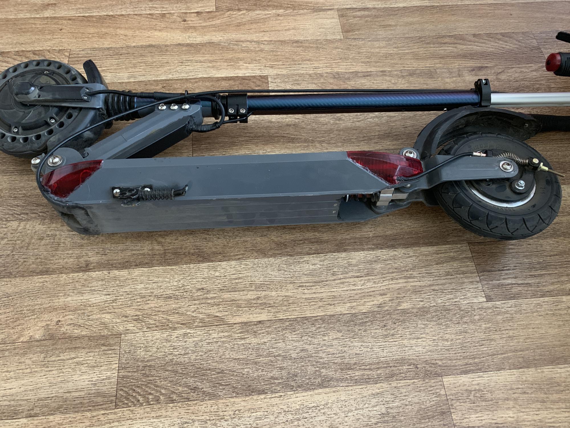

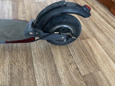

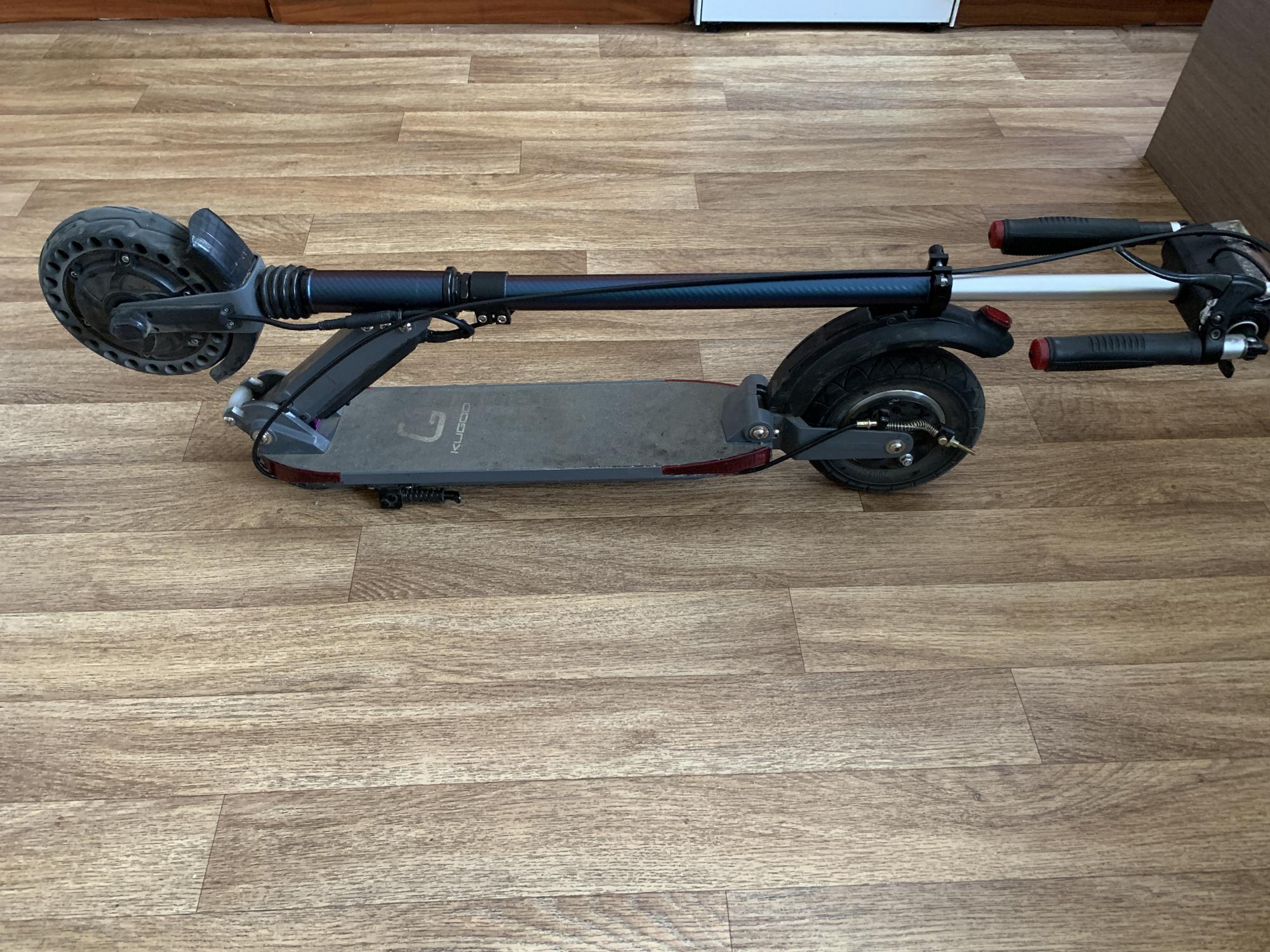

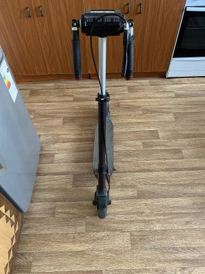

Установил на выходных заднее колесо с барабанным тормозом с али. Из доработок только просверлил отверстия для тормозного троса и залил герметиком, и выточили в Москве ось за 1000руб. Пробег и макс. скорость не изменились, по сравнению с оригинальным колесом, зато появилась плавность и безопасность торможения. Да и ездить стало мягче.
Сам самокат складывается и раскладывается как раньше, и ручки тоже, ничего не мешает. Колесо, кстати, 8 настоящих дюймов, в отличие от того, что было 7,5 встаёт хорошо, без доработок. Ссылка на колесо: https://ru.aliexpress.com/item/8-8/32976347371.html?spm=a2g0s.9042311.0.0.665133edyndw0d   Трос брал 2 метра https://ru.aliexpress.com/item/-/32955880570.html?spm=a2g0s.9042311.0.0.7d6233edDrI5VG

253-левая ручка тормоза с концевиком
316-трос 2 метра
2664-колесо без болта
1000-услуги токаря
Итого: 4233 р.
хватило ли длины троса?
не слишком ли мягкое колесо?
какое давление качали?
тормозная ручка уже была?
besheniy
Длины троса хватило, давление качал дешёвым вело-насосом на ощупь) колесо не мягкое, но неровности сглаживаются лучше чем на оригинальном(тем более, что спереди стоит дырявое, сразу, так сказать, чувствуешь разницу хода между передним и задним) тормозную ручку тоже докупал в магазине где трос( самую дешевую, но с проводом, чтобы при зажатии тормоза загорались габариты). Ручку немного укоротил и обклеил чёрной изолентой.https://ru.aliexpress.com/item/-/32958727853.html?spm=a2g0s.9042311.0.0.448e33ed5Pn91e

Цитата: besheniy от 20 Май 2019 в 17:25тормозную ручку тоже докупал в магазине где трос( самую дешевую, но с проводом,
А можете подробнее сфоткать это место — у меня ручка с проводом, тоже дешёвая — и провод концевика упирается в коробку блока. Так, что 6адо отодвигать миллиметров на 30 от курка. А у вас как то вплотную...
