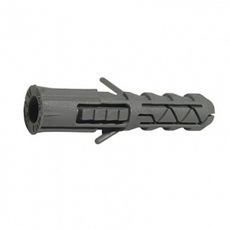

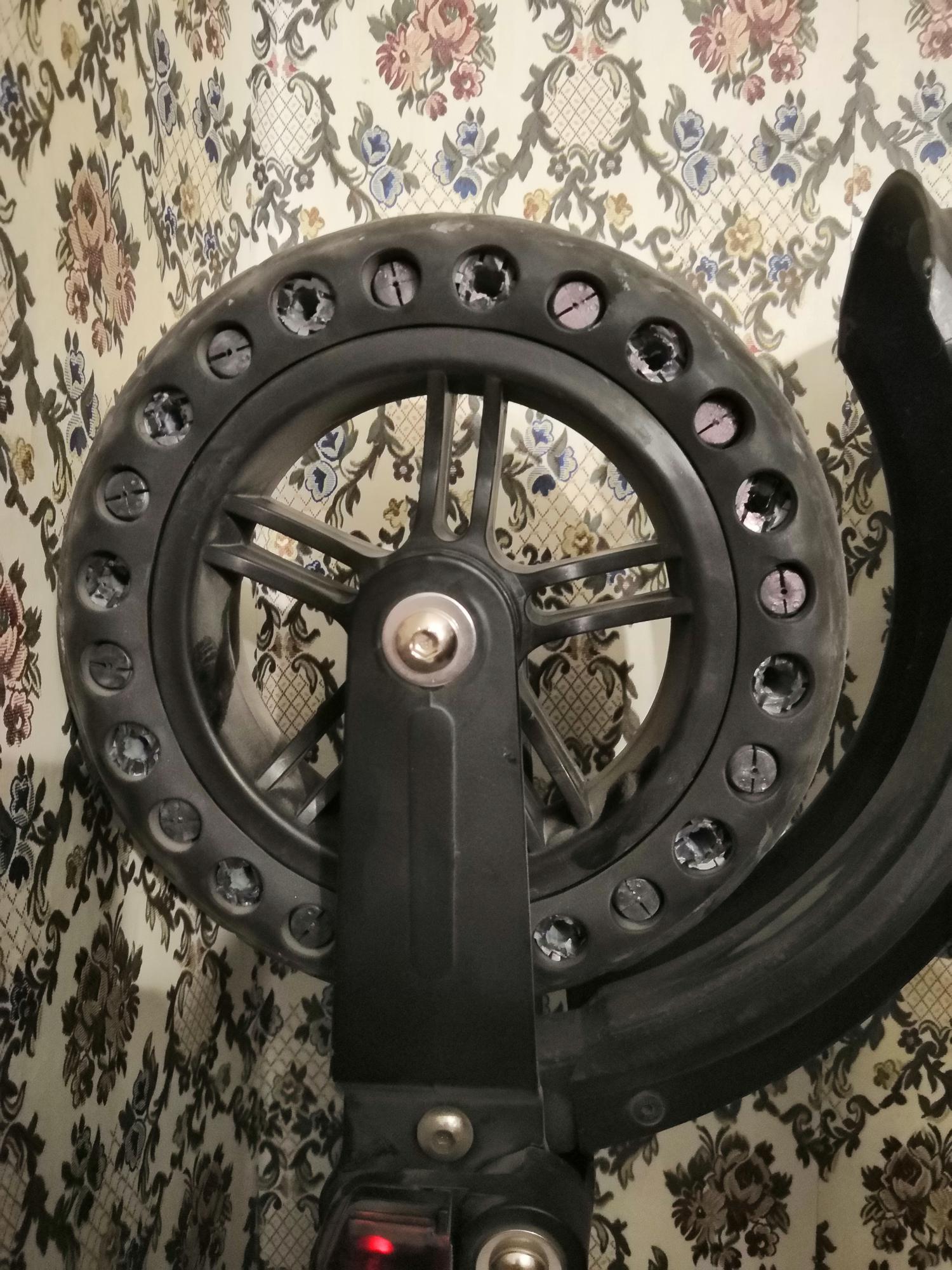

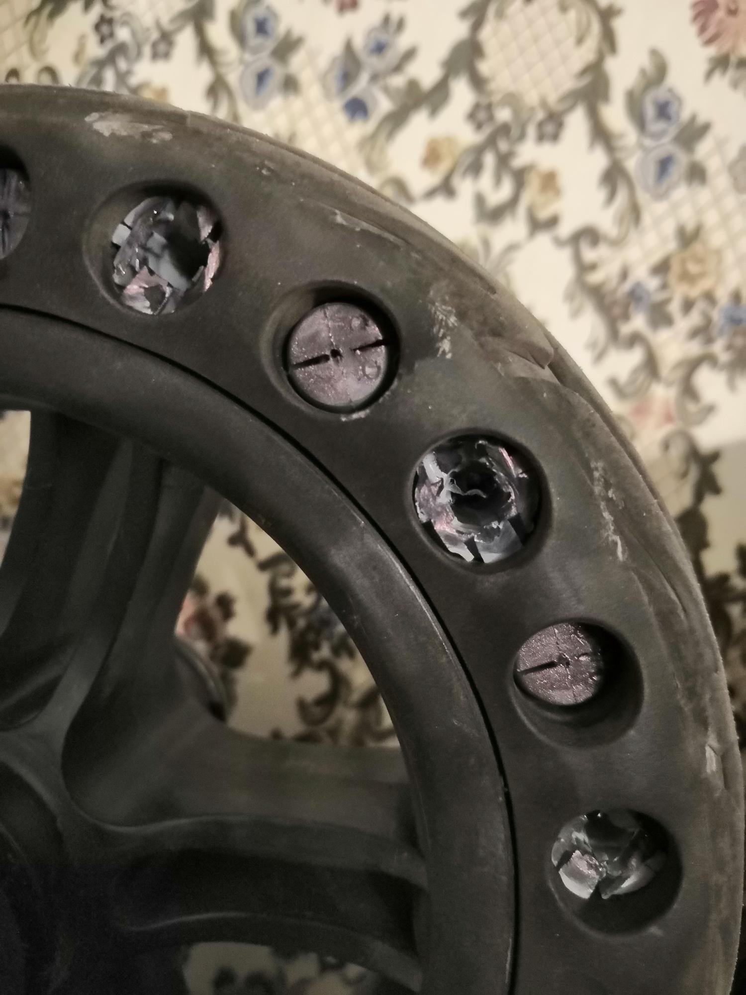

Может кому пригодится. Не нашел не перфорированное  колесо. Забил в дырки заднего колеса дюбеля 14х80 мм., лишнее срезал и закрасил маркером. Стало чуть по жестче и немного побыстрее (на 1-3 км/ч). На переднее колесо нагрузка меньше заворачиваться не буду.

Цитата: Евгений Ю от 07 Май 2019 в 15:21На переднее колесо нагрузка меньше
это вопрос спорный... попробуйте - не такой великий труд, может еще сэкономите пару км пробега. без шуток.
а вообще - вот оно, выдумка и находчивость! +
осталось придумать какое то более плотное решение, типа пластиковые полнотелые пробки диаметром 14мм, в размер. узкоглазые наковыряли, а мы заткнем!

Вырезать из винных пробок :)

Края дюбелей, которые остались в колесе и так достаточно плотны. Думаю может закрутить еще и шурупы в них. Диаметр увеличится еще!
Олег130775
Накат заметно улучшился? Теперь такой же как на простой s3
Евгений Ю
Сравнить не с чем (нет колеса от простого s3). У нас самокаты как то еще не особо в тренде и взять у кого то колесо и протестить оба варианта возможности просто нет. Там, где в горку подымался 14 км/ч сейчас 15-16. С горы было 25 +/- стало 27-28. Может ветер, может температура. ХЗ?

Цитата: Евгений Ю от 08 Май 2019 в 16:46Может ветер, может температура. ХЗ?
И все таки - скорее всего уменьшение промятия, имхо. Зачем они наковыряли дыр - науке не известно...
Не думаю, что из экономии (прикрываясь комфортом). Скорее - действительно, хотели как лучше...

Цитата: vip69 от 08 Май 2019 в 17:27Зачем они наковыряли дыр - науке не известно... Не думаю, что из экономии (прикрываясь комфортом). Скорее - действительно, хотели
скопировать это
https://www.youtube.com/watch?v=YHa2d6rL8us
Но не подумали, что запас мощности у Хамви такой, что и на ободах поедет...)

У Хамви ячеистое колесо. Там резина только снаружи, а внутри композит и рассчитано эти всё на определенную нагрузку. А тут китайское решение, которое при весе ездока в 50-60 может и ведет себя нормально, но в моём случае, при весе с рюкзаком 110 кг, ведет себя как приспущенное колесо. Греется, имеет большое сопротивление качению, уменьшается диаметр, что в сумме приводит к значительному уменьшению скорости!
Евгений Ю
В идеале должна быль градация самокатов по жесткости резины установленной на них. Хотя бы 3 варианта, но это мечты, а тут реалии. Что купили то и колхозим!

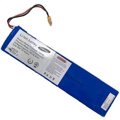

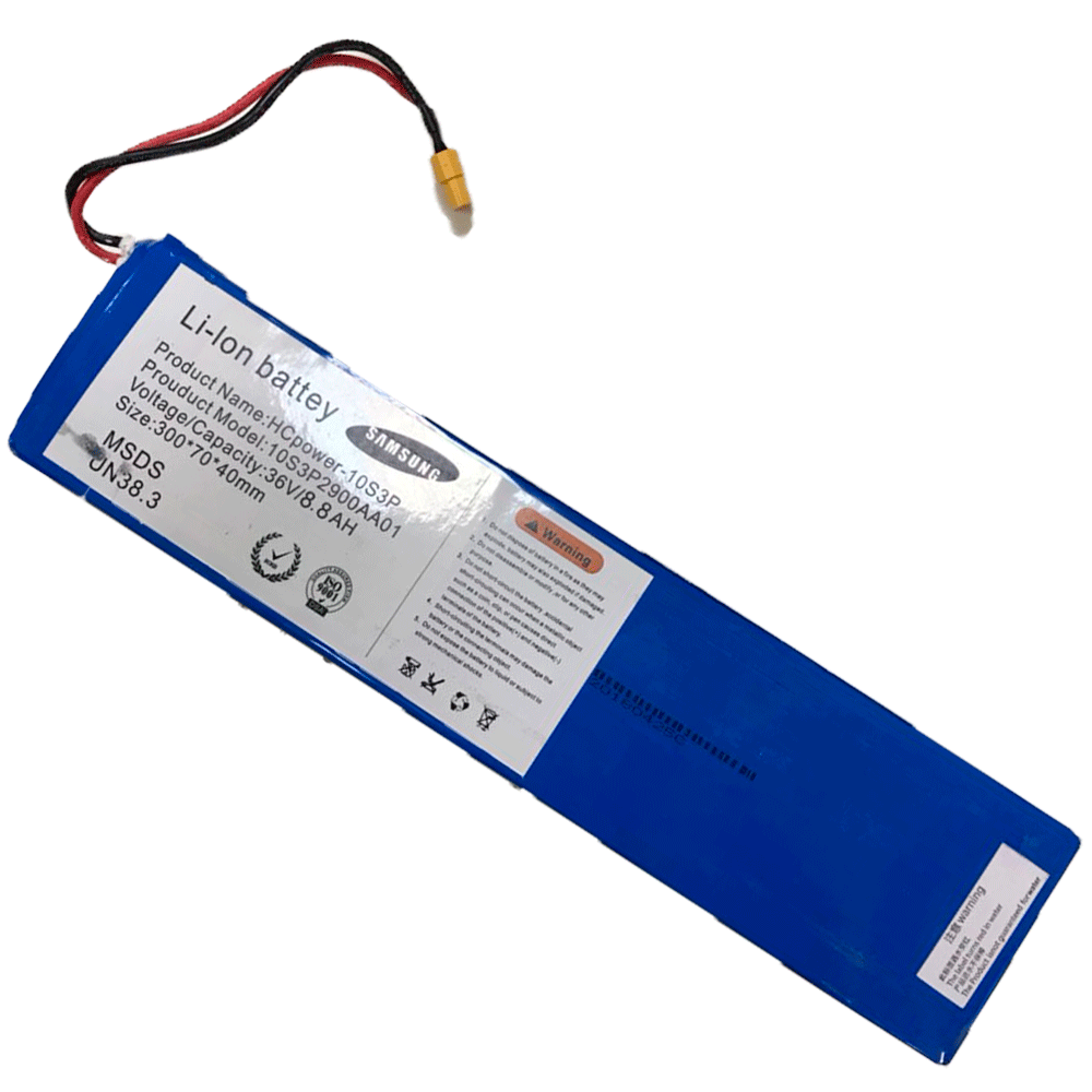

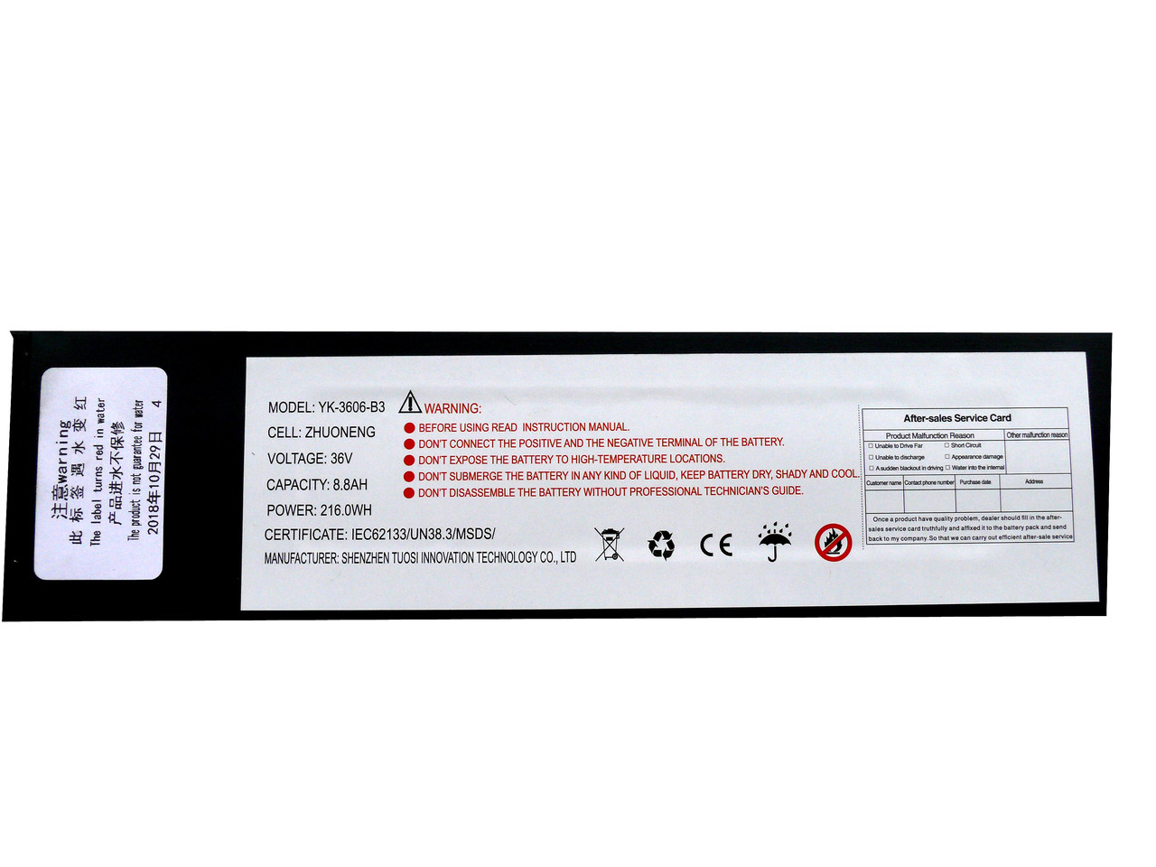

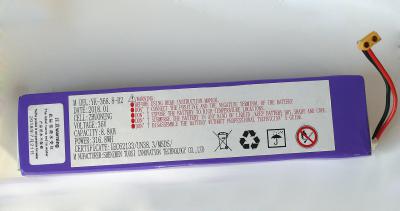

Месяц эксплуатации в "плоских"городских условиях накатал 200 км . Исключительно 2й режим и эконом более 18 км (вес 78кг) не получается , бодрые 12 км и "вялым" докатом до розетки ещё 6 км но уже со слезами . Ищу умельца сделать в нашем габарите большую сборку на мощных аккумуляторах , пока не смог узнать максимальные габариты батарейного блока , китайцы пишут всякий бред   https://ru.aliexpress.com/item/AERDU-10S3P-10-5Ah-36-42-18650-ebike/32984155661.html?spm=a2g0v.search0104.3.21.53984147Sj3e8u&ws_ab_test=searchweb0_0%2Csearchweb201602_6_10065_10068_319_10059_10884_317_10887_10696_321_322_10084_453_10083_454_10103_10618_10307_537_536%2Csearchweb201603_52%2CppcSwitch_0&algo_pvid=579c5035-51ff-49a2-9dfa-37c4a607b171&algo_expid=579c5035-51ff-49a2-9dfa-37c4a607b171-3
inwin
[user]Мельников[/user], размеры есть в шапке. и на первой фотографии 300*70*40 мм.
вы смотрели, какая у вас батарея?
