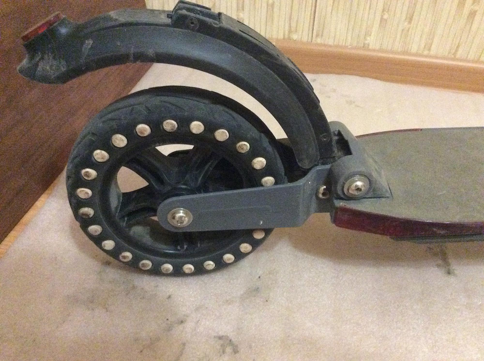

В результате тестов выявлено следующее.
1- покрышка задняя на ободе проворачивается.
2 - отверстия сплюснулись и колесо под весом немного овальное. (Скорее всего от этой сплюсности и отслоилось от обода)
3 - по плитке в большом зале расход при 5 кмч был 3-5 ампер. Сейчас тест показал 1 ампер. Для теста вклеил трубки в отверстия (решение временное тк трубки сплющатся).
Что за трубки  (материал, размеры, откуда ) ?

Цитата: Олег130775 от 12 Май 2019 в 08:41Что за трубки  (материал, размеры, откуда ) ?
Люминь. Погнулся сразу. 14 мм. Не делай так

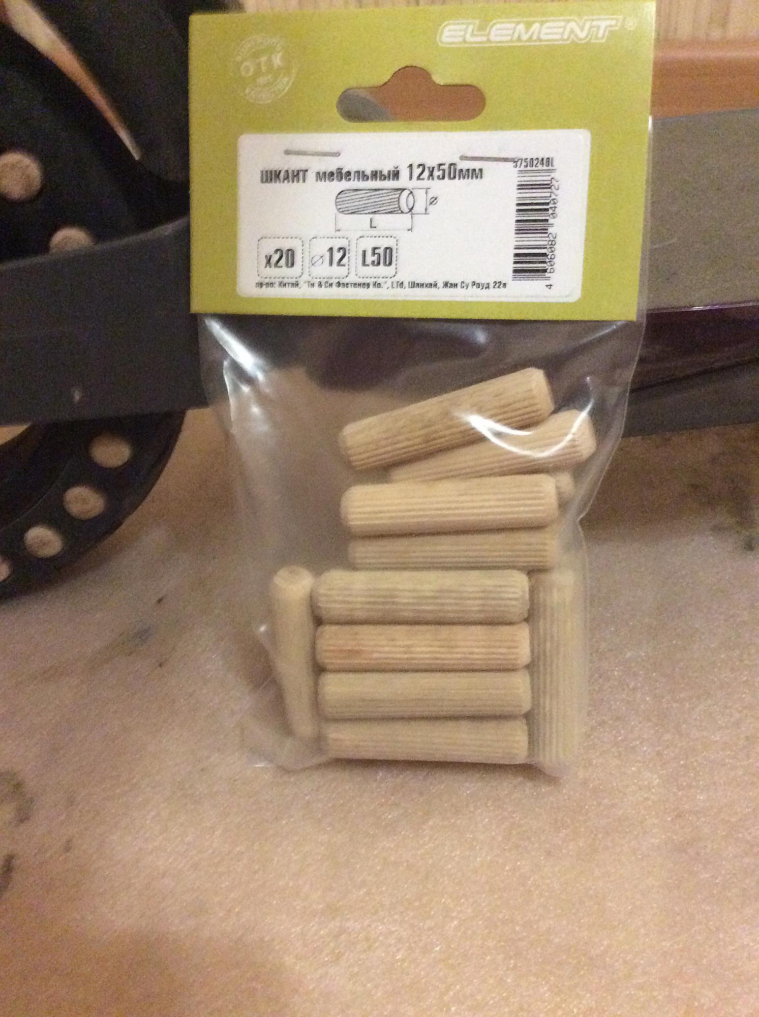

Цитата: gosha_phantom от 11 Май 2019 в 20:32
Для тех, кто хочет избавиться от "дырок" в колесе, предлагаю вот такой бюджетный вариант.
Деревянный шкант 12 мм длиной по 50 мм отлично подошел к отверстиям в колесе. Колесо стало жестче, скорость увеличилась примерно на 1 км/ч местами, но по ровной дороге едет как и раньше, 26 км/ч. Самокат стал как погремушка)) разные бряканья стали еще громче и чаще. Есть ощущение что от этих шкантов колесо перестало быть круглым. Когда едешь по ровной дороге, чувствуется частая вибрация от заднего колеса, но не критично. По пробегу ничего не могу сказать. Проехал 16 км, в батарее оставалось еще 35,5 вольт. При нажатии на газ на 3-ей скорости просадка до 34 вольт, в общем еще прет))
Еще момент, шканты лучше посадить на клей какой-нибудь, периодически они потихоньку начинают вылезать, 1-2 шканта, не более. Раз в 7-8 км.
Всего нужно на колесо 24 шканта. Покупал в леруа мерлен по 45 рублей за упаковку.
Сделал так, ток разряда упал на 1-2А в среднем, накат стал получше но все равно хуже чем на s3 . Сегодня переставлю сплошное МК от s3 на перед посмотрим на результат )
