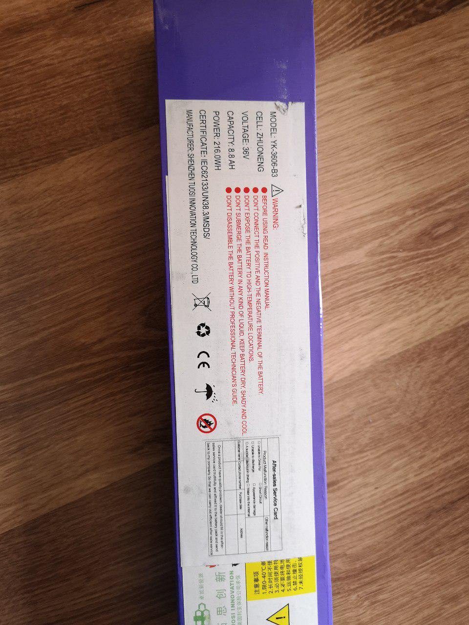

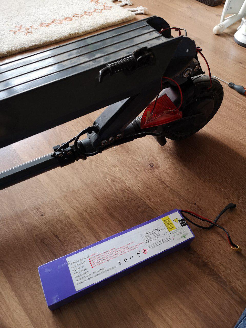

eshb
да понятно, что аккум просто минимальный достался и надо менять )
inwin
[user]eshb[/user], есть фото, размеры и вес аккумулятора?

eshb
В другой теме показывал. Размер и вес не снимал, когда вытаскивал
