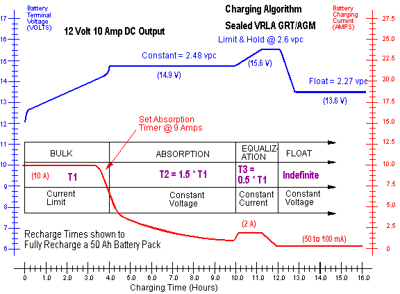

krufel
15- эт не принципиально)
В диаграмме от Асделко эквалайзейшн для агм и то при 15,6в. И норм)
KUGOO G-BUSTER 2*1.2kWt
krufel
Цитата: Millennium от 14 Март 2023 в 20:24как вручную
Никак, он сам устаканится менее 2А при переводе вымпела с 15 на 15,6В.
Видно же на графике, что 50Ачковая АКБ при основном заряде (bulk) с током заряда 10А и насыщении(absorption) возьмёт гораздо больше 50Ач за 10 часов, ток при этом снизится до минимума (на диаграмме менее 1А).
