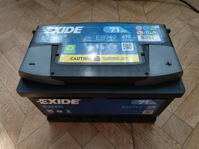

ЗЫ.  То all.  Я таки приобрёл тот Эксайд, о котором писАл выше. И нигде не нашёл информации о его технологии ( правда, пока особо и не искал).
Са/Са он, или что-то другое?
Ему 8-й месяц, сразу буду ставить под Бережок. И вот возник вопросец о НОЗ для него... ((

Цитата: Стриж от 30 Июнь 2023 в 11:32Ему 8-й месяц, сразу буду ставить под Бережок. И вот возник вопросец о НОЗ для него... ((
Ну как там советуют...выкрутить НОЗ на всю катушку и молиться рядом с АКБ, чтобы не умер.  Только так..
Тем более он без пробок.  Еще и много воды потеряет.
