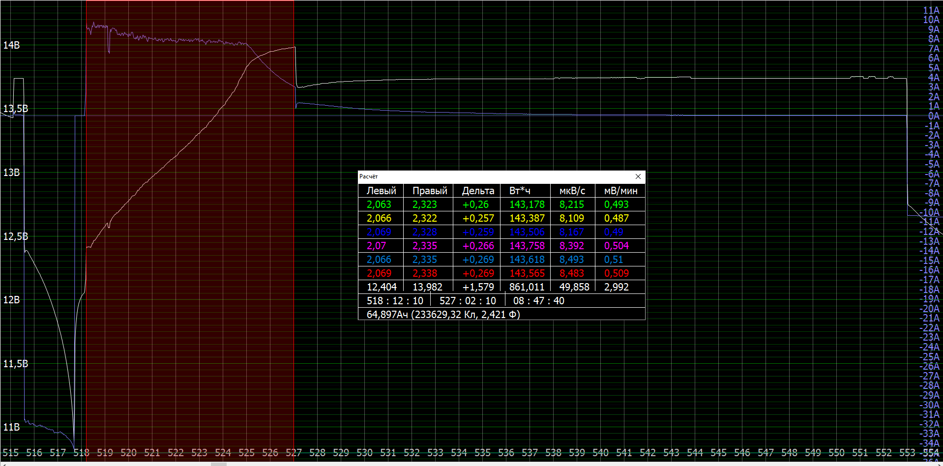

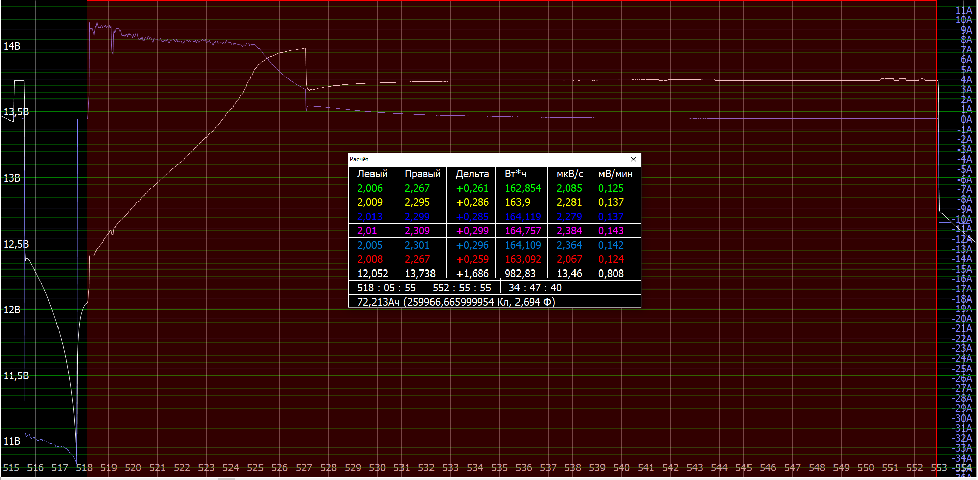

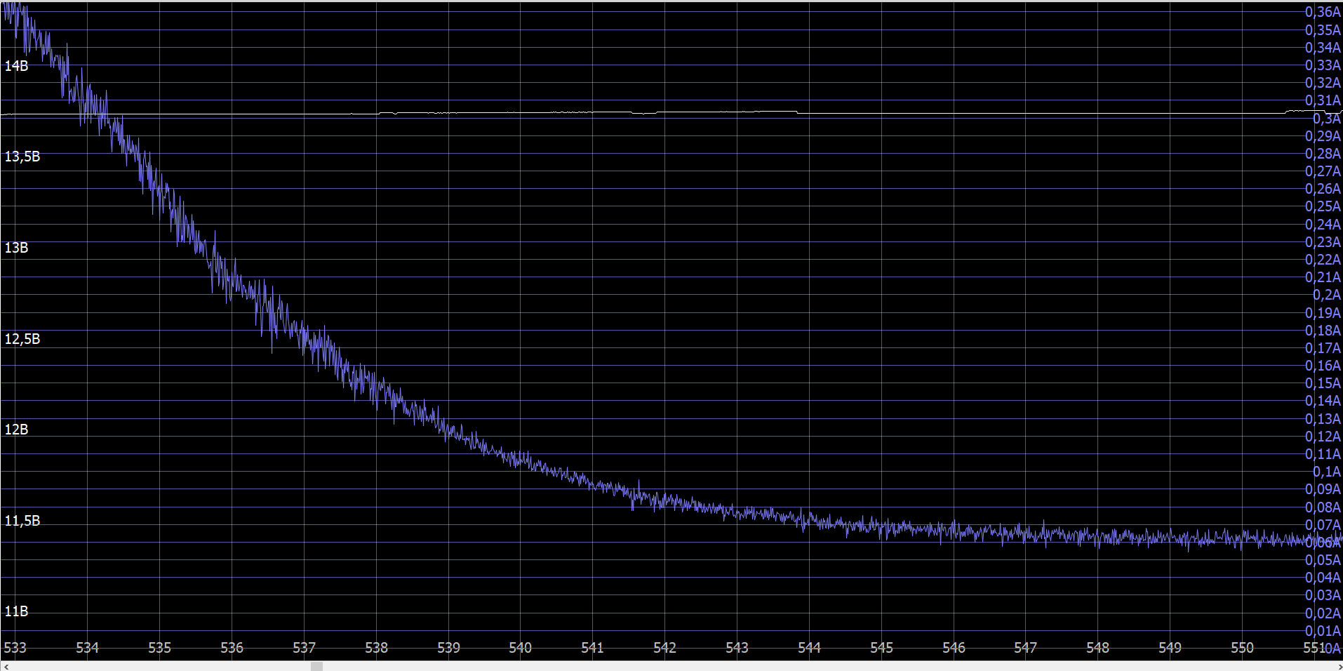

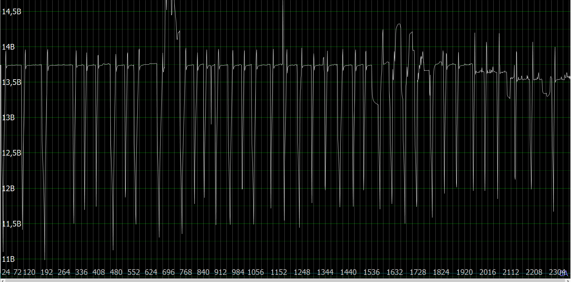

На графике 38 зарядов (не Бережком) и 38 глубоких разрядов 100 Ач AGM батареи. В подавляющем большинстве зарядов напряжение не поднимается выше 14 В.
Т.к. в каждом пикселе графика отображено среднеарифметическое почти 900 измерений - не видно реального напряжения, посему растянул один из зарядов.
Вначале графика разряд АКБ током около 32 А, батарея отдала 69,909 Ач.
При заряде до 14 В батарее возвращено 64,897 Ач.
Далее напряжение заряда снизилось до примерно  13, 7 и батарея получила еще 7 Ач.
Всего батарее было сообщено 72, 213 Ач.
Ток заряда (бело-синий, шкала справа).
По мере заряда ток снижается.
[user]Millennium[/user], что я делаю не так, ведь напряжение не увеличивается до любимых вами 14,2 В ?

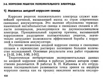

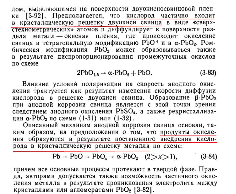

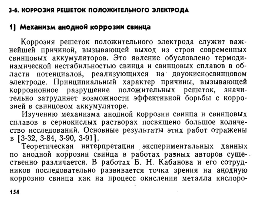

Цитата: Cyberpapa от 15 Март 2023 в 18:18Назовите пожалуйста старый советский учебник из которого Вы черпаете информацию о принципе  работы VRLA батарей, т.е. именно тех батарей о которых мы говорили. Если мне не изменяет память - Вы рассказывали о заряде AGM.
Cyberpapa. Кипячением Sb/Sb АКБ я занимался в годы службы в СА. Как и что, практика приобретена на долгие годы.
Касательно Ca/Ca AGM то хим. процессы остались те же что и в Sb/Sb АКБ. Легирование решеток кальцием при кипячении не спасет от коррозии о которой писали в советском учебнике - Современная теория свинцового аккумулятора  М.А. Дасоян, И.А. Агуф.  Л.: «Энергия», 1975.
стр154-155. 3-6. Коррозия решеток положительного электрода.
.... Различные механизмы протекания коррозии положительного электрода предложены М. Дасояном, Н. Разиной, С. Изидиновым, Д. Павловым.
Большинство авторов считает, что продукты окисления образуются в результате постепенного внедрения кислорода в кристаллическую решетку металла.
"... кислород частично входит в кристаллическую решетку двуокиси свинца в виде сверх-стехиометрических атомов и диффундирует к поверхности раздела металл - оксидная плена, где происходит окисление свинца в тетрагональную модификацию PbO и альфа-PbO2.
... продукты окисления образуются в результате постепенного внедрения кислорода в кристаллическую решетку металла..."

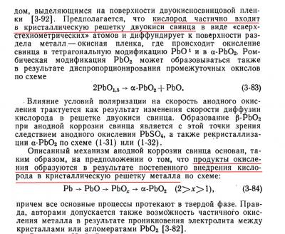

Cyberpapa
Цитата: Millennium от 19 Март 2023 в 18:38Cyberpapa. Кипячением Sb/Sb АКБ я занимался в годы службы в СА...
Я не спрашивал чем Вы занимались на службе в СА. Просил лишь
В предоставленных вами цитатах нет ни одного слова о принципе работы кислородного цикла во VRLA батареях. Пока не разберетесь как работает система снижающая потерю разложившейся воды (рекомбинация газов), не поймете почему я говорил о окислении поверхности отрицательных пластин после отключения заряда, не поймете почему завершаю заряд AGM батарей при низком напряжении заряда, ...
Не путайте VRLA (AGM, гелевые) батареи с обычными батареями с легированными решетками, т.к. не каждая батарея с легированными токоотводами является VRLA батарей.
Цитата: Millennium от 19 Март 2023 в 18:38Большинство авторов считает, что продукты окисления образуются в результате постепенного внедрения кислорода в кристаллическую решетку металла.
Правильно считают, что собственно подтверждает мои слова о окислении решеток анионами кислорода. Однако в предоставленных цитатах нет ни одного слова об окислении решеток газообразным кислородом, выделяющимся при электролизе воды, как Вы называете "при кипячении".
The O2- ions are present in a solid phase in the lead oxides PbO and PbO2 (i.e. Pb2+and 2O2-). This dioxide is a non-stoichiometric compound. Its closed composition is PbO1.95. It means, in the middle of crystals there are blanks that enable O2- ions to move by jumping. This diffusion in the solid phase creates the intermediate zone consisting of PbOx between the initial layer of PbO and the reservoir of O2- ions, which is the positive active material. Once the PbO2 active material loose O2- for corrosion, it will pick up O2- ions of H2O (i.e. 2H3O+ and O2-) of the electrolyte to neutralize its charge.
The HSO4- ions are available in the electrolyte solution. They can reach the Pb2+ ions by following the path created by cracks inside multi-layers of PbO and PbOx and form PbSO4. Such anion contribution (diffusion in the liquid phase) provokes then a quicker corrosion compared to the solid phase of O2- ions.
[user]Millennium[/user], если понимаете как работают полупроводники, в которых есть дыры (свободные вакансии) - будет проще разобраться в механизме проникновения ионов кислорода к решеткам положительных пластин через коррозионный слой, их окисления,...
К сожалению не удалось прикрепить всю научную статью с диссертацией. Если интересно покурить как  снижают коррозию положительных токоотводов у VRLA батарей - киньте мне в личку свой аккаунт в Телеграмм или почту, куда смогу бросить статью.
