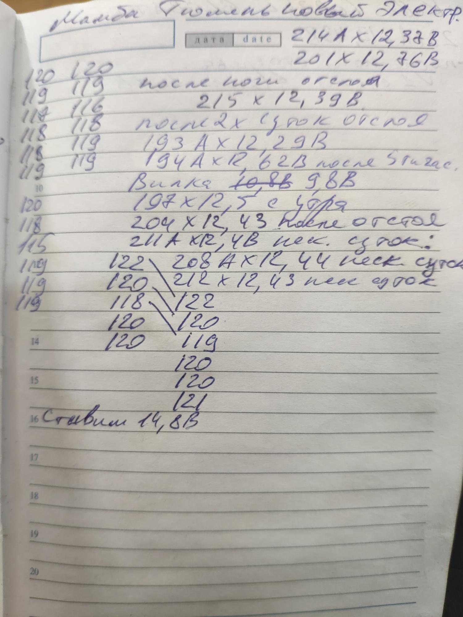

На днях заметил что в варте которую давно мучаю перестала подкипать вторая банка, плотность в ней только падает, отложил до лучших времён.
Взял пятилетнюю Тюмень стандарт гибрид в которой также не подкипала но третья банка, перевернул слил, промыл КЗ банку раз 6 слабым бу электролитом(воды жалко)
Залил все электролитом 1.30 (ибо что старый был тоже низкой плотности после зарядок на дистиллированой воде, и третья банка начала продавать признаки жизни.
Поставил ноз 14.8
Интересно банка была замкнута, она не только не кипела но.  Не меняла плотность ни в отстое ни в заряде.
Электролит слился с небольшими примесями активной массы, так то светлый но на дне тазика немного черного порошка было.
Посмотрю вырастут ли амперы после заряда и отстоя
В каракуле вникать не нужно это для оценки проделанной работы
200 ампер конечно ни о чём но литровую Тойоту на 0w20 в мороз заводит прекрасно

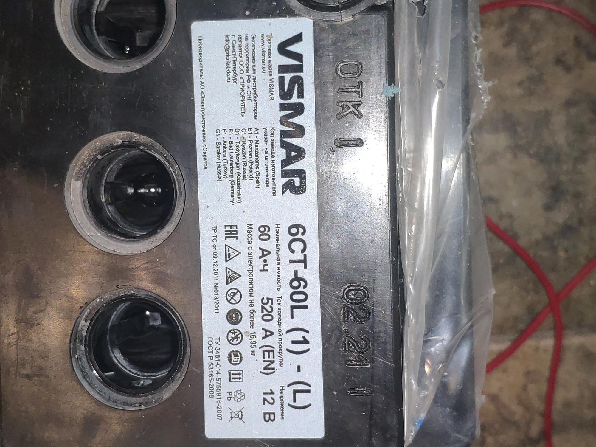

Акуму 2 года в работе не был просто стоял на полке
вот такая картина что думаете
по тестеру 350 а
Качнёт ли его Бережок хоть немного ?
пока что больше 15,6 в не увидел
