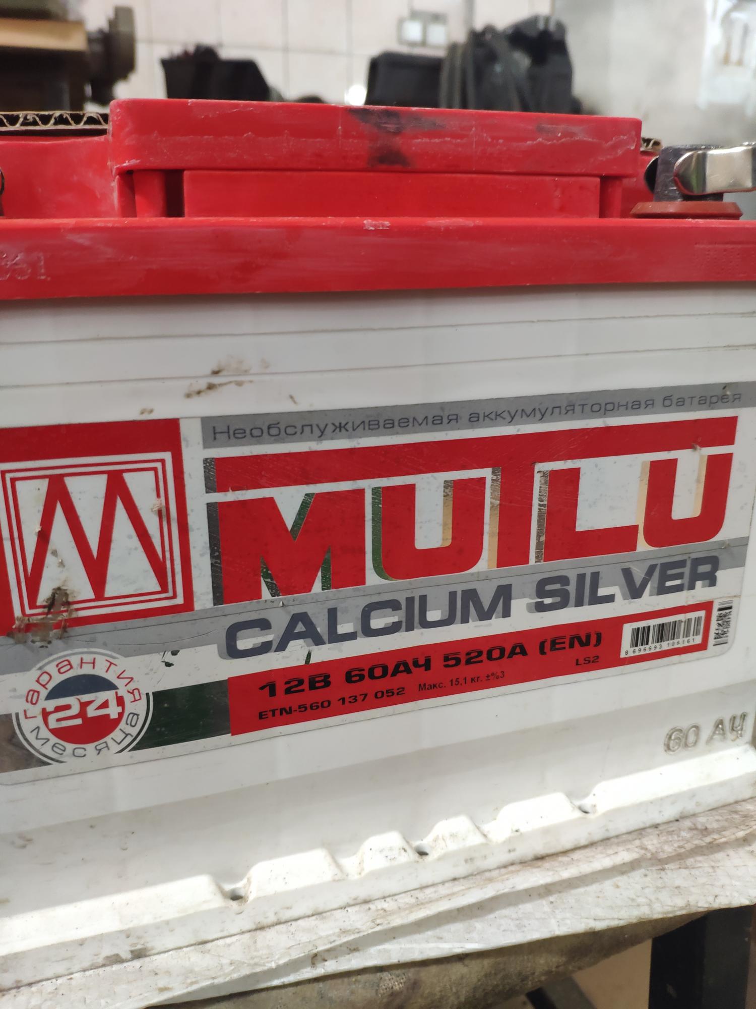

Какой ноз попробовать поставить на мутлу сильвер
16.1 взяла за сутки
В минусовую банку пришлось долить воды 20мл после заряда автоматическим ЗУ перед зарядом бережком
Уже видел 16.3 через 1.5 суток

krufel
Этот старый дизайн мутлу изменили лет 7-8 назад.
Ему сколько годков то?
