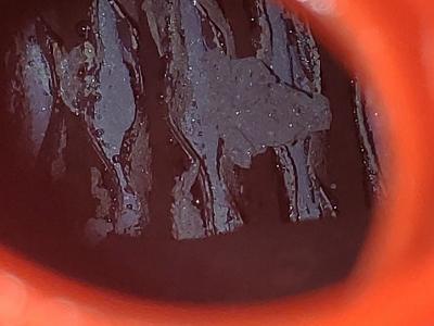

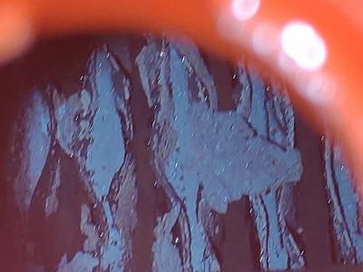

Это похоже на отвалившийся кусок сульфата который может сократить пластины?
krufel
Скорее это похоже на отвалившийся кусок намазки, на котором ни следа сульфата.)
KUGOO G-BUSTER 2*1.2kWt
Vedroslav
Она может развалиться и вызвать КЗ?
krufel
Сэм_N
Цитата: Vedroslav от 17 Янв. 2023 в 14:04Она может развалиться
Потопчи её ,оно в труху рассыплется и ничего не будет.

...только если это не свинцовая сопля
Сэм_N
Цитата: silandser от 17 Янв. 2023 в 16:58свинцовая сопля
Как то ни разу не попадалось,это шкварки отработки уже и от решеток и от перемычек.Видно вон минусовые с коростою,да и плюсовые не лучше.

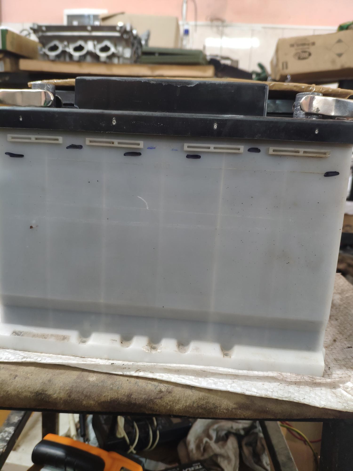

Подскажите если после многократных зарядов бережком и отстоев плотность в банках выровнялась плюс-минус 0,01 но уровень остался разный можно ли из переполненных банок долить не в хватающие
krufel
Не надо. Не такой уж критичный разброс.

То есть это вредно? Уравнять таким образом?
ампераж подходил к 460 из 480 потом правда упал к 440 наверное из разломачивания бороды
krufel
Нарушите кислотно-щелочной баланс)
Не вредно добавить, но опять получите разницу плотностей, кот. опять начнёте устранять. Зачем? Уровень же совсем не критично упал.
А коррелируется плотность с уровнем по банкам? У меня на акоме 60 ефб была похожая ситуация, я слегка заморочился и выровнил. Но это, как говорится, на свой страх и риск. Уже второй год на машине у дочки. Надо будет взять плотности, проверить, стоило ли это делать!

В крайних банках плотность немного ниже
SanSanich
Скорее всего в них и сульфата поболее. Если заморочиться, можно отдельно их позаряжать, но, как правило, "лучшее - враг хорошего"!
С минусовой проще, через вторую банку на перемычку подключиться и можно подтянуть попробовать. С плюсовой сложнее.
Но если акб по тестам в норме и не старый, смысла нет.

Цитата: SanSanich от 23 Янв. 2023 в 19:33У меня на акоме 60 ефб была похожая ситуация, я слегка заморочился и выровнил.
[user]SanSanich[/user], ты выравнивал плотность электролита дистиллированной водичкой, или как предлагает [user]Vedroslav[/user] - переливал электролит из одной банки в другую ?
Он сейчас напереливает из банки в банку, потом ты останешься виноватым, что при эксплуатации плотность разбегается. )))
Я после  нескольких ктц и полных зарядов проанализировал плотности, напряжения и даже объëмы электролита. Вытягивал шприцом с самого дна ( трубочка позволяла во всех банках), просчитывал объëмы. На основании этих данных, в том числе и разниц плотностей до и после разрядов до 10.5в, принял решение сделать коррекцию объëмов и плотностей, добавляя необходимые объëмы с нужными плотностями. Одна из банок была эталонной, еë не трогал, остальные подогнал под неë. Уровни в итоге практически выровнялись, плотности тоже.
Сейчас трудится на форд фокусе у дочки.
Пока не скажу, каков эффект, надо взять плотности. Но проблема с подменой акб, нечем пока. А этот без каприз, с полоборота заводит.
Помню, много инженерии провëл при расчëтах  :laugh:
Удивило, что объëмы в банках разные были. Как их заливают на заводе? На глаз?  :-D
Кстати, доливал не сверху, а через трубочку на дно, причëм струëй!
