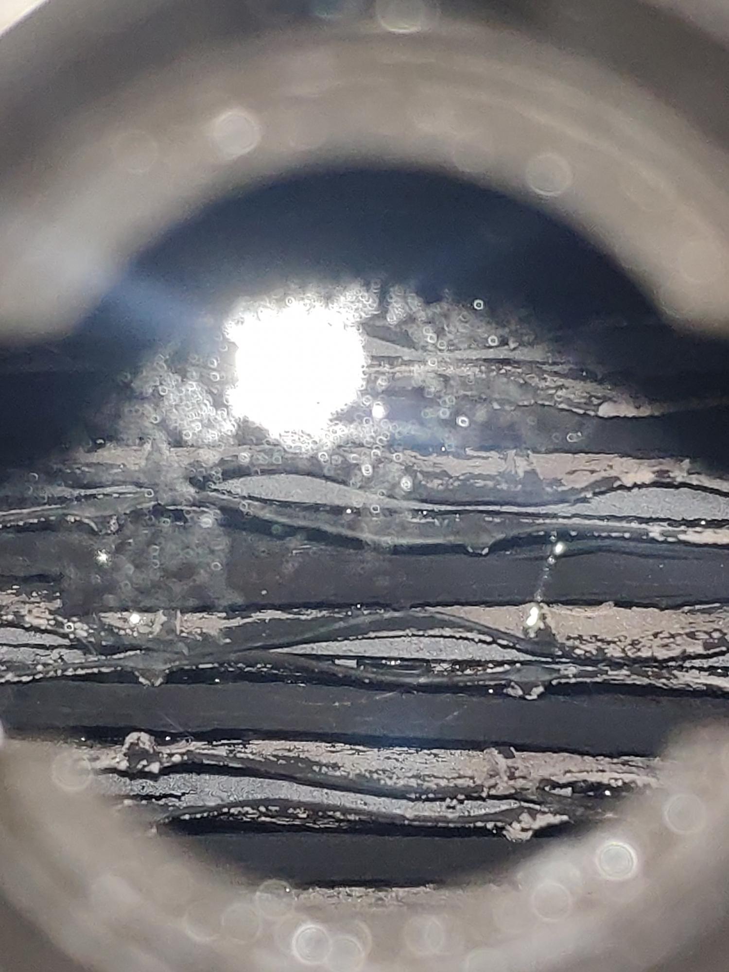

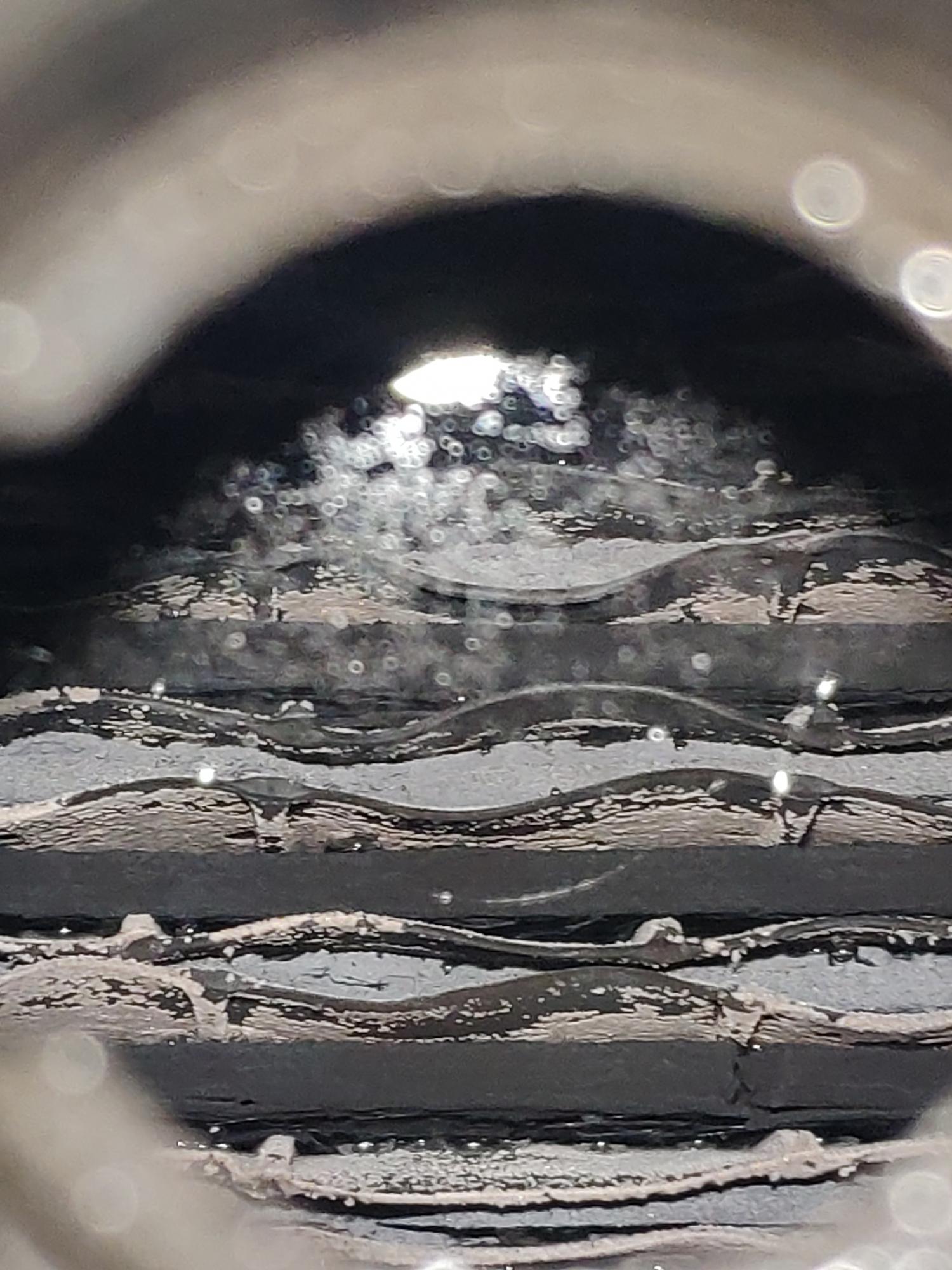

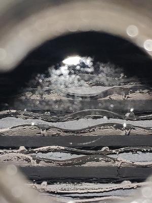

поржём когда Бережок справится с моим пятилетним лосём с которого я слил электролит и залил дистиллировкой

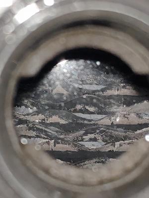

Согласен,  дедовский метод актуален даже сегодня, он геморройный, но лучше справляется с десульфатацией чем это делают хитровымученные импульсы.
Однако, судя по фото пластин,  такой батарее ничто не поможет, ни святая вода, ни импульсы, ни молитвы прочитанные аккумуляторному Богу.
Vova_n
Цитата: Cyberpapa от 21 Дек. 2022 в 09:34Однако, судя по фото пластин,  такой батарее ничто не поможет, ни святая вода, ни импульсы, ни молитвы прочитанные аккумуляторному Богу.
Ну х.з если правильно подойдёт к вопросу, то при наличии целого каркаса то-бишь решёток всё будет ок. Помнится были у меня на опытах два корейца с грузовичка, картина та же или хуже, сейчас фото уже не найти ссылки кончили своё существование на внешнем ресурсе radikal.ru. Ничего один из них ожил и лето ещё поработал.
Не встречал пока совсем не растворимой сульфатации, частично отстёгнутые участки на пластинах да. В общем понаблюдаемс  :-)
Cyberpapa
[user]Vova_n[/user],  я не про сульфаты толковал. Возможно фотка такая, но мне кажется положительные пластины начнут развалятся на кусочки при десульфатации.
Vedroslav

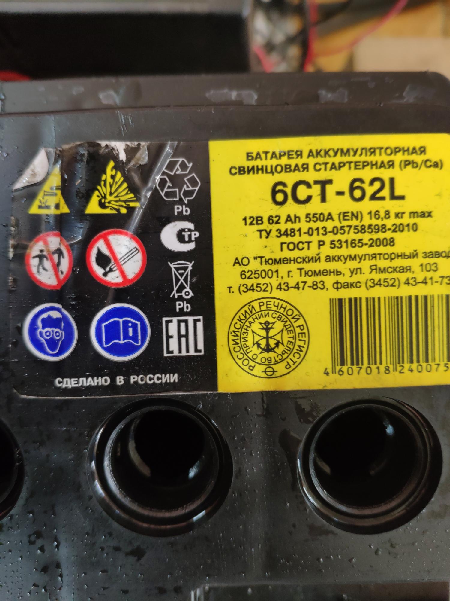

Если аы Про мой моего лося то он служил верой и правдой пока я не полез
Я бы не полез в него если .бы не показания тестера меньше 300а.
krufel
Цитата: Vedroslav от 22 Дек. 2022 в 13:44меньше 300а
Смысл тогда лезть?
Этого лося в утиль однозначно и обниматься с новым)
KUGOO G-BUSTER 2*1.2kWt
Vedroslav
Цитата: krufel от 22 Дек. 2022 в 22:12
Смысл тогда лезть?
Не! на это я пойтить не могу
он мой литровый 1kr на летней Минералке м10г2к в -15 отлично заводит
К тому же я из тех кто не поверит Пока сам не попробует

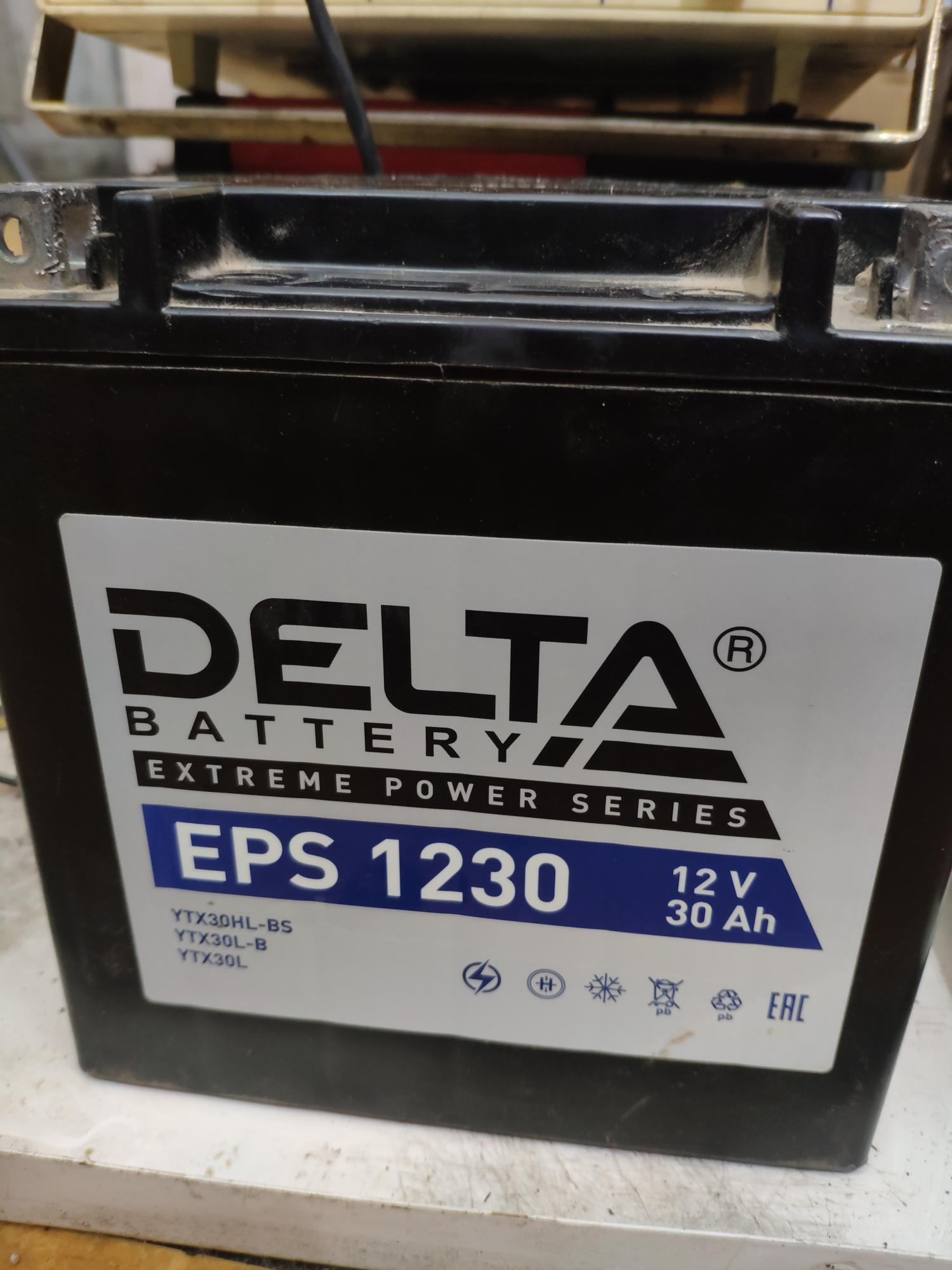

Какой ноз поставить на наногель
Delta eps 1230
Cyberpapa
Delta eps 1230
[user]Vedroslav[/user], спрашивайте у производителя сей батареи (курите документацию) и действуйте как он рекомендует.
Если не получится зарядить по рекомендациям производителя - тогда спрашивайте у форумчан.
krufel
Цитата: Vedroslav от 23 Дек. 2022 в 14:14наногель
Ну, геля там..., Тем более нано)
У меня такая же. 15в легко взяла, больше не стал, тк отдала и А, и Ач больше этикетки.
