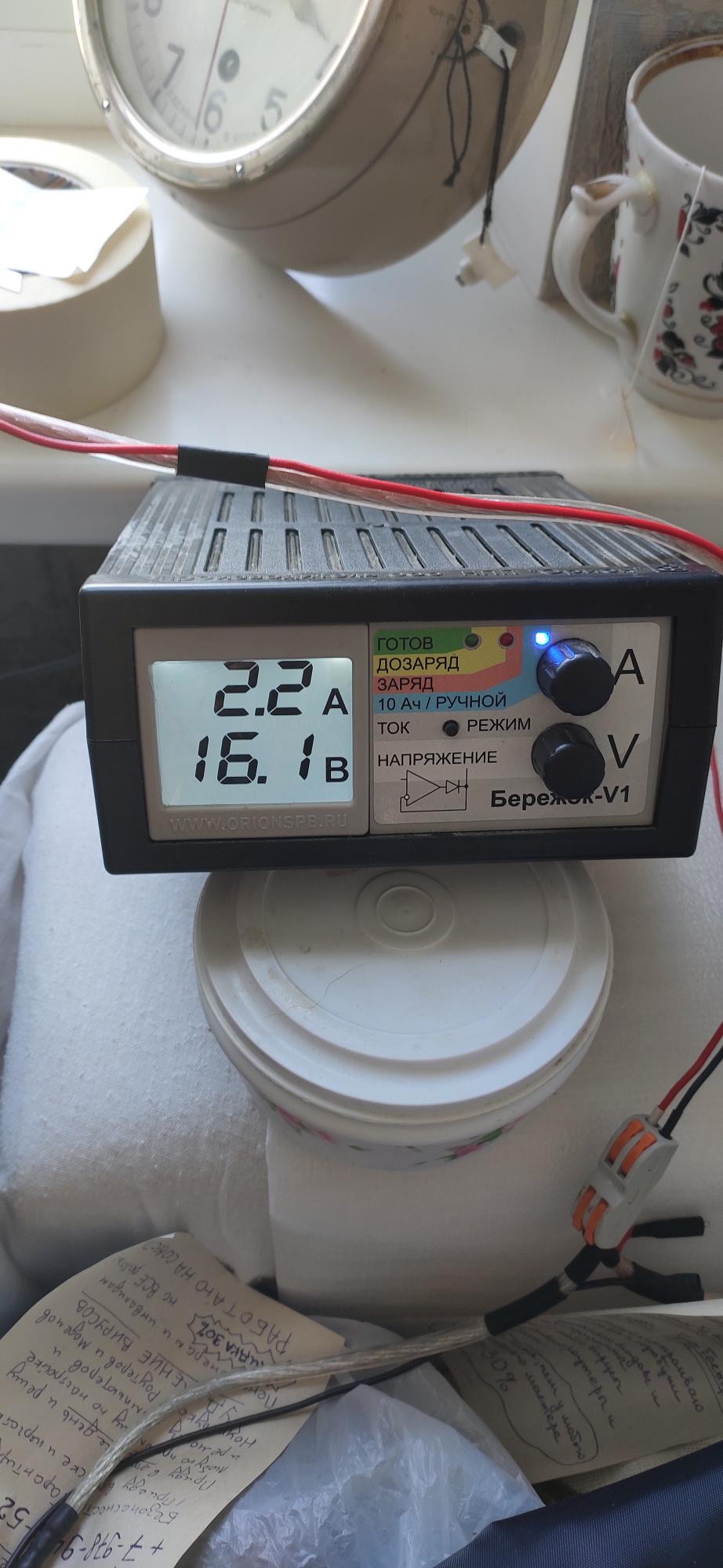

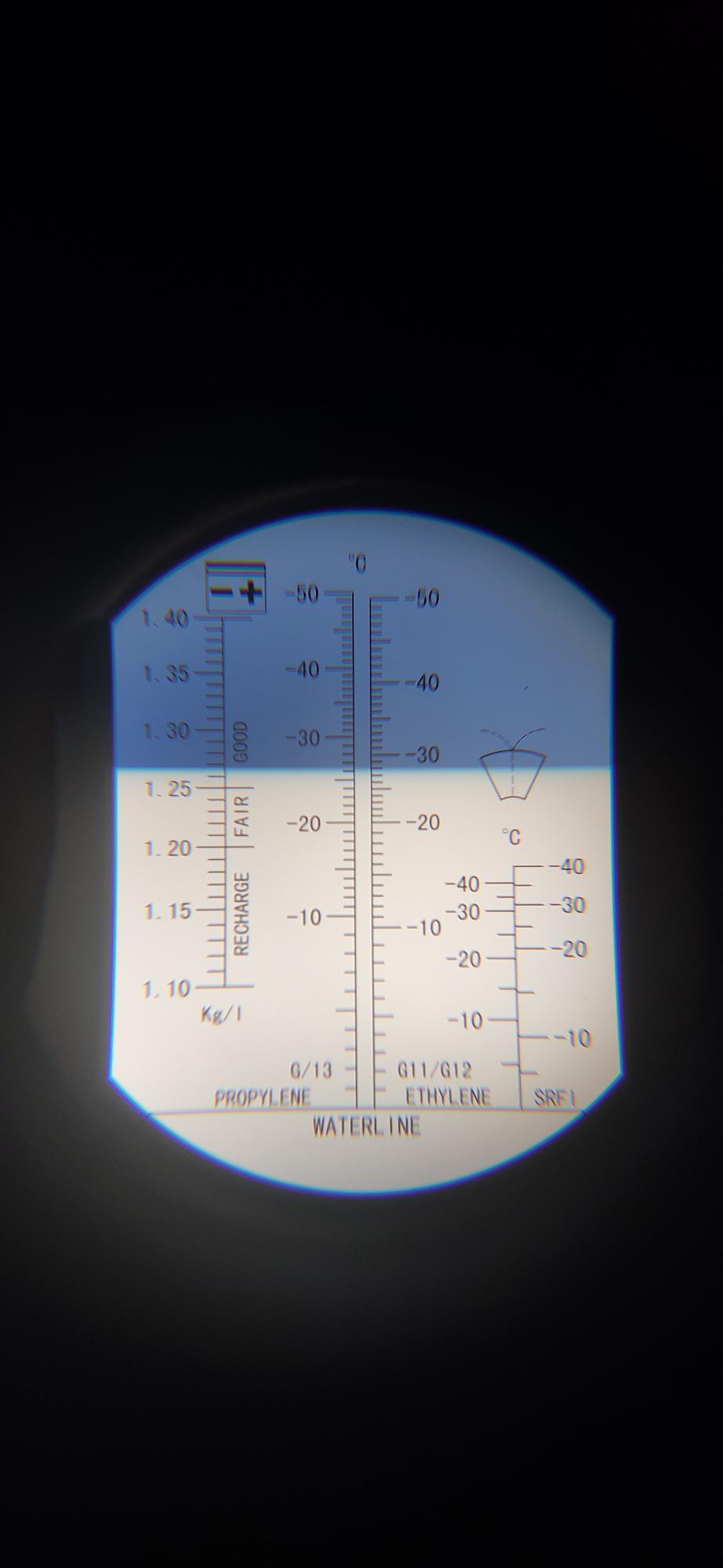

На днях прикупил акб.
Дата 04.2022. Понятно, что с завода никаких подзарядов не было.
Поставил с ноз 16в, почти за сутки в готов не вышел.
На токе 2.2А напряжение выше 16.1в за 1 час не поднялось.
И так же штатно топтался на 14.7в. Во благо акб!
Не успел снять плотности после Бережка, надо было уже ехать. Но в двух банках на быструю глянул, в минусовой и четвëртой. 1.290 в обоих была, причëм точно до тысячных.

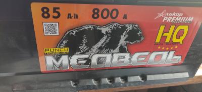

Цитата: SanSanich от 11 Июль 2022 в 16:47Восхещëн
Саныч,ну, ё-маё... ВосхИщен. Трудно включить правописатель?
И бедный русский корабИль, его опять потерли....()))
И что-то какой-то странный медведь. Это не малороссийско-крымская подделка?)))
Хотя норм сбалансирован)

Будут и цифры, если надо. А пока данный акб прямо с полки магазина сутки простоял под ноз 16в, при этом не успел выйти в готов. Далее работал в составе мобильной солнечной эл. станции. Панель почти не видна, она на крыше, но виден провод.
Сегодня снова сниму все параметры и снова под ноз 16в. И уже до победного.
А восхИщëн тем, что практически без моего участия бв1 доводит акб до отличного состояния без каких либо танцев.

Не, с завода. Тяжëленький, сегодня завешу по факту. Уровни строго по язычку во вех шести. Справился на поляне со всеми нагрузками и подзаряжался от панели до 14в.

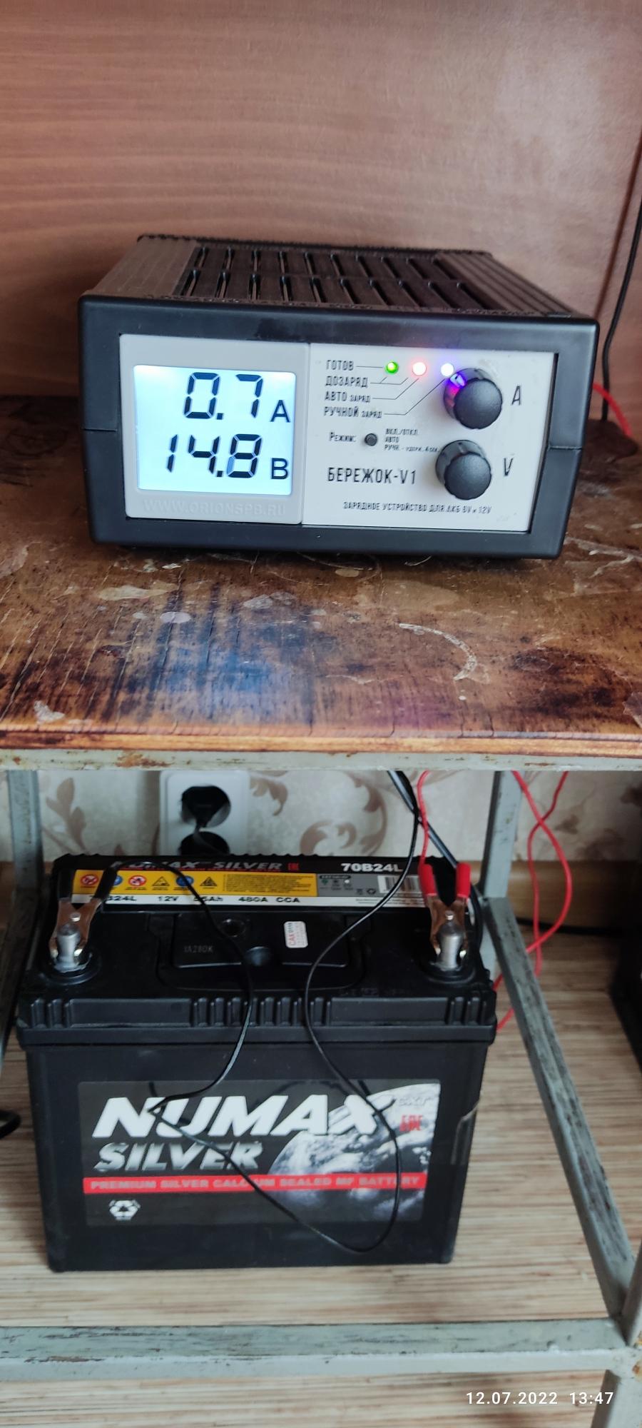

#2190
Здравствуйте! Объясните это что. Ставлю любой АКБ под автоматический режим бережка. И гарантированно когда выше 15в.  У меня не зависимо старый новый АКБ. Выдает стандартно импульсы а это кратковременных несколько импульсов 0.1а,потом 0.7а ,а в конце длинный импульс 1.6а.Это такая адаптивность или всё-таки брак? Писал на Новосибирск где покупал у дилера Бережков. Прочитано но молчат. Приложил бы фото,с разных АКБ. Но здесь не знаю как вставить. Может и такое быть допускаю у других может Бережков быть тоже самое стандартно но с другими параметрами. Так как на видео у Виктора видел что разные Бережки в дозаряде свыше 15в выдавало разные значения. По этому может и такое быть что каждый определенный бережок давит постоянные индивидуальные заложенные параметры Например 0.1а, 0.7а,2а. Самое главное  что одним бережком на разных АКБ одинаковые параметры выдает. Пишу сюда так как в вацапе меня занесли в черный список в группе беррежке. Дилер молчит,хоть и гарантия не вышло отроду наберётся месяца три. Мне нужна ясность. Но мне объяснить никто не может, только начинают оскарблять. Так как пошел против течения. А мне нужно просто разобраться как он работает,и что это брак или нет.
SanSanich
[user]Захар86[/user], лучше короткое видео записать. Но по описанию это дозаряд уже после лечения при 14.5-14.7в. Штатная добивка до касания установленного ноз.
Короче, штатная работа. У меня так же и всегда, когда акб в хорошем состоянии.
Захар86
Спасибо за ответ! А то я думал брак,а то все молчат. Значит программа записанная. А то я думал он индивидуально подбирает. Тогда другой вопрос почему все бережки разные выставлены параметры почему такая большая погрешность в режиме дозаряда? Видео есть 2 минуты на 30 мб

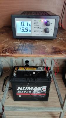

Цитата: Захар86 от 12 Июль 2022 в 10:01Выдает стандартно импульсы а это кратковременных несколько импульсов 0.1а,потом 0.7а ,а в конце длинный импульс 1.6а.
Очень часто дозаряд автомобильной АКБ идет именно так.

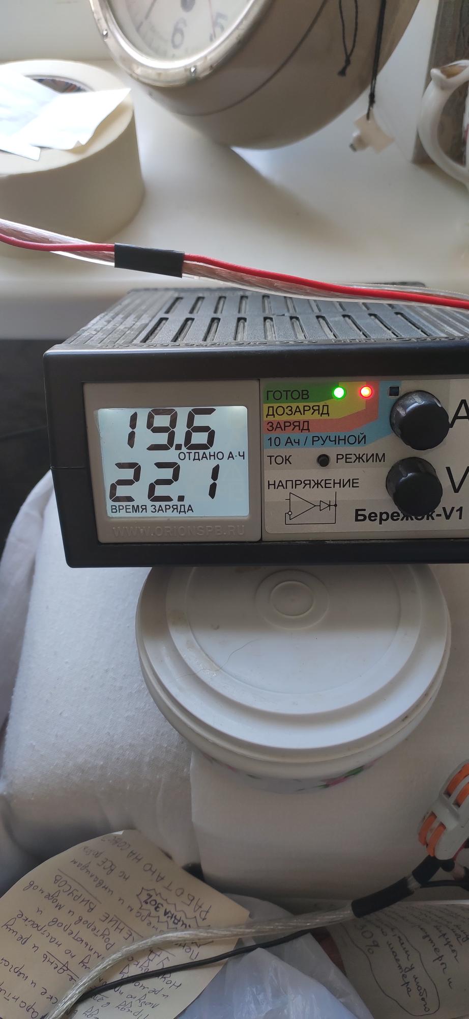

Поставил заряжать мелкий AGM (на 55 Ач, при CCA 550).... Уже часов 14 стоит... Вначале колебался 13.8-14, сейчас колеблется 14.2-14.... Скушал за это время 15 Ач.... Неужели и правда настолько разряжен аккум? Как то кальциевые обычные прям сразу большими токами начали заряжаться... А этот сразу прям колебанка в райне 0.2-1.5А.... Как то прям поведение этого аккума поразительно отличилось...

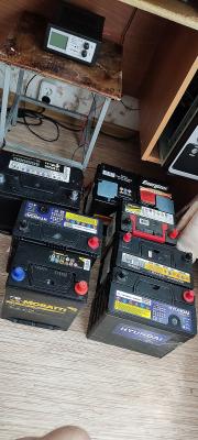

Сейчас у меня семь АКБ на данный момент и все совпадение??? А до этого 50-100 АКБ прошло через это зу тоже совпадение? Вы о чем. Тогда я могу написать что любой классическое зарядное устройство заряжает в импульсе. А то что по стоянке ток гонит постоянно,ну это просто совпадение.
