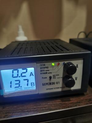

alkl
[user]alkl[/user],
А у вас в итоге в режим окончания заряда то выходит?
П.С.Вот этот аккум стоял добил 16.2В и 2.1А на проятжении послдних часов 10-12.... Взял в процессе опустид НОЗ до 16.1.... И через полчасика вот процесс закончился.... Отстаиваемс....
