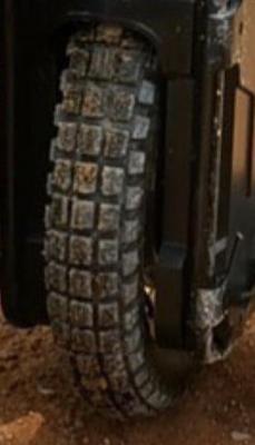

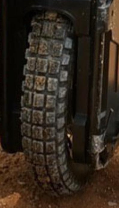

если хочется чтото лучше стока чтоб гребло снег/песок и не сильно мешало летом на асфальтовом держаке - подозреваю надо искать покрыху с рисунком как у шермана (шашки с нешашечным расположением по центру)   писаните плз если кто найдет под наш обод.

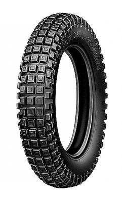

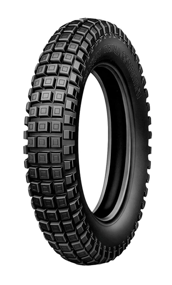

Цитата: ggldkm от 28 Дек. 2020 в 18:40Mitas C19
я прокатился на msx c похожим рисунком - мне не понравилось трясучкой на низких скоростях и какаято неясность в поворотах, какието подпружинивания/подсоскальзывания,  за 15 мин к такому не привыкнуть...
а частых шашек для R12 не получилось найти?
для триала делают шины прям с нужным рисунком... но там радиусы побольше.
MICHELIN Trial Competition 120/100 R18"

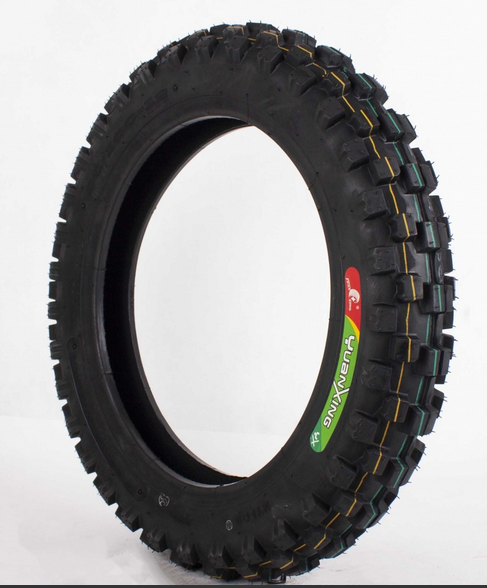

Ребят, для зимы всё давно найдено. Янксинг 2.75-12" мотокросс. Про Matias C19 в отзывах на покатушках 16х дословно: "Ад еб"чий". Dunlop Geomax MX52 слишком мало мяса, амортизация хуже из-за 2.5" Янксинг идеален. Особенно с ламелями. Настоящей зимней резины, типа липучки или SN26, для наших колёс пока нет. Снег и кашу гребёт Янксинг, а для льда ничего нет. Поэтому лучшее - это зашиповать Янксинг (но на чистом асфальте будет хуже) или хотя бы ламели нарезать.
Для дождливого лета Янксинг тоже подойдёт. Отлично месит грязь без сноса, великолепно поворачивает на скользкой мокрой дороге, хороший зацеп. Минус только в расходе батареи. Плюс Янксинг очень дешёвый, в 2 раза дешевле обычных моноколёсных покрых. 6 штук на радостях купил )

Цитата: Drugorus от 28 Дек. 2020 в 21:58Ребят, для зимы всё давно найдено. Янксинг 2.75-12" мотокросс. Про Matias C19 в отзывах на покатушках 16х дословно: "Ад еб"чий". Dunlop Geomax MX52 слишком мало мяса, амортизация хуже из-за 2.5" Янксинг идеален. Особенно с ламелями. Настоящей зимней резины, типа липучки или SN26, для наших колёс пока нет. Снег и кашу гребёт Янксинг, а для льда ничего нет. Поэтому лучшее - это зашиповать Янксинг (но на чистом асфальте будет хуже) или хотя бы ламели нарезать.
В размере ошибки нет? 2,75-12? 12 это я так понял диаметр? у нас же 16-17 вроде?
Ripido
Цитата: ggldkm от 29 Дек. 2020 в 01:36В размере ошибки нет? 2,75-12?
в размере ошибки у нет.. всё верно.. это моторазмер, считается по диаметру обода. На 18-ые колеса подходят 14" мотопокрышки.

Цитата: Drugorus от 28 Дек. 2020 в 21:58Поэтому лучшее - это зашиповать Янксинг
Пробовали? Ширкать шипами за арку не будет? У меня Dunlop Geomax MX52 12-2,5" (60/100) идет на пределе по боковым шипам. Добавить чутка мяса хочется, тут вы правы. Но вдруг не влезет? И шиповать как - ламели большие, по два шипа на каждый? Боковые до какого ряда? Давление какое оптимальное для зимы? Клеили или нет - я не клею, у нас 12-й диаметр не болтается, как 14-й на 18-х колесах.
Цитата: Drugorus от 28 Дек. 2020 в 21:586 штук на радостях купил )
Думал насчет запаса. Насколько вообще хватает этих покрых? Для автомобильной зимней 20-30к - легко, а у этих протектор еще выше, так что может одной хватит навсегда?

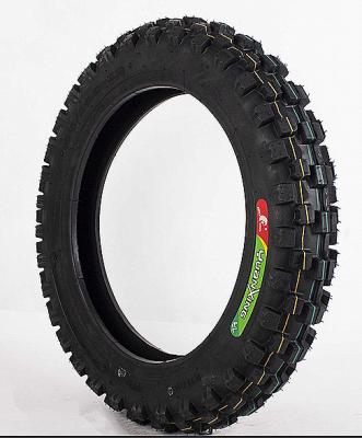

 Yuanxing 80/100-12 P153 6PRTT https://pitbikeclub.ru/catalog/motorezina/pokryshka_yuanxing_12_80_100_12_p153_6prtt
[user]Drugorus[/user], рисунок такой? ты ее до лифта корпуса пробовал?
да, там проблема в том что посадочные кольца бортов раза в 2 уже чем мото, она конечно не болтается, но сидит только чуть опираясь на серединки посадочных конусов и это конечно в разы менее плотно чем на мото диске.
