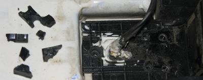

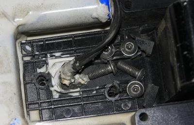

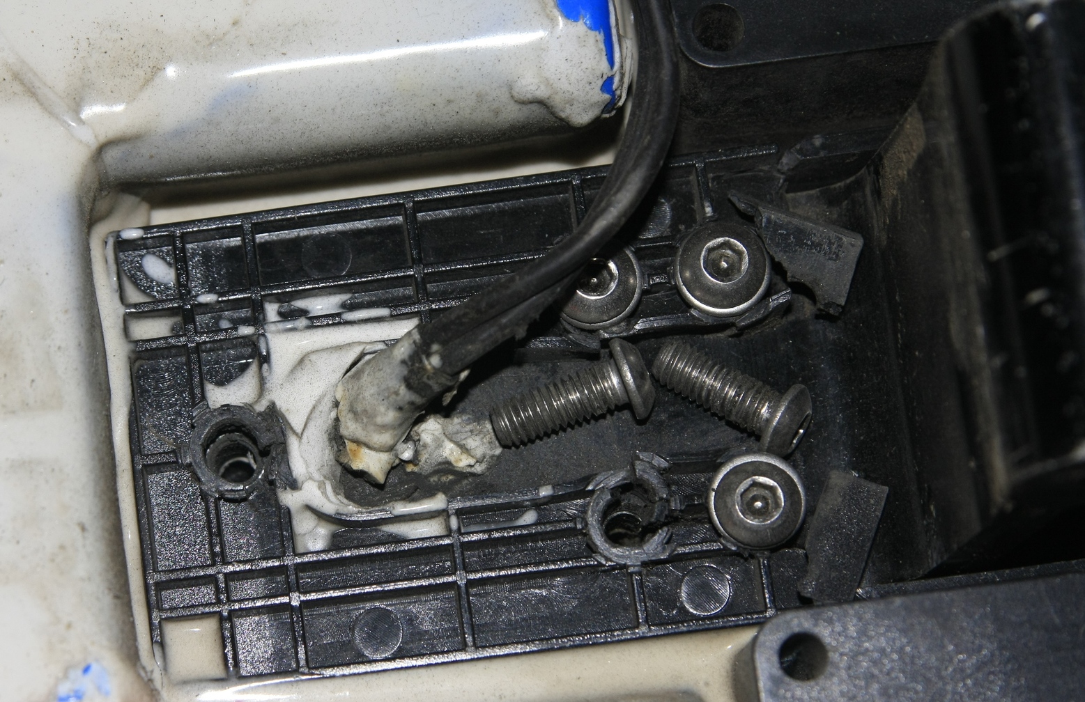

кроме стоечных болтов думаю еще могут ослабленные крышки (плохо затянуты мелкие болтики или стаканчик откололся гденить) там внешние крышки вносят немало в общую жесткость, со снятыми оч заметно шкрябает.   перетягивать стоечные тож нельзя чтоб пластик не поломался, если без ал пластины или напечатанного разгрузочного комплемента из пластика то хотяб подложить большие шайбы и примерно 5..7Nm на болт, резьбу на синий фиксатор или автомобильный герметик на резьбу и под головку/шайбу.
вот что бывает после ~100km по лесу с открученными болтами:
вот так выглядело после откручивания крышки,
болты болтались в нише и никуда не улетели, грамотно пространство задизайнено)))
страшно??)
и немного позитива:
... пока немного проехал, если хорошо будет - напишу как, если плохо - тоже напишу что сделал в итоге))

Цитата: AlexS4 от 09 Дек. 2020 в 14:00не падало?
У меня нет, надеюсь, в магазине, тоже.
Цитата: AlexS4 от 09 Дек. 2020 в 14:00вот так выглядело после откручивания крышки
Вид печальный...

А во что, получается, вкручиваются эти винты - пластина металлическая, залитая в пластик остова корпуса?

Цитата: bsvsf от 09 Дек. 2020 в 15:26А во что, получается, вкручиваются эти винты - пластина металлическая, залитая в пластик остова корпуса?
если я правильно понял намек в вопросе то там намного мощнее бессмыслено делать не укрепляя саму стоечную нишу скорлупки.   а между ал пластинкой и протезом из эпоксидки у меня слой силикона ~1mm, иначе она при затягивании отклеивается и фактически висит на 5 точках.
bsvsf
Согласен, немного неточно выразился. Винты вкручиваются непосредственно в саму стойку, проходят её насквозь и дальше во что-то вкручиваются силовое? Или стойку держит только пластина из пластика, которая рассыпалась?
И ещё не понял, что именно при затягивании созданной конструкции отклеивается?

AlexS4
Цитата: bsvsf от 10 Дек. 2020 в 09:59Винты вкручиваются непосредственно в саму стойку, проходят её насквозь и дальше во что-то вкручиваются силовое? Или стойку держит только пластина из пластика, которая рассыпалась?
в том то  и прикол что во всех актуальных колесах без подвески (кроме шерма) корпус крепится к стойкам за небольшие участки пластика и все! и для больших колес это беда...
навсяк случай: в стойку зажата ось колеса и вставлена ось педали, в ней же резьбы под болты а болты прижимают к стойке ПЛАСТИКОВЫЙ корпус на площади 0.3dm2 и все! ну еще часть веса корпуса лежит на стойках и пластиковой полке в нише этой стойки но в любом случае ВСЯ нагрузка от веса и воздействий на корпус приложена к пластиковому сечению ~3..5cm2, это конечно узкое место мягко говоря...
ЦитироватьИ ещё не понял, что именно при затягивании созданной конструкции отклеивается?
если склеить бутерброд из материалов разной упругости, текучести итп и сжать его в нескольких точках - возникают неравномерные деформации в результате которых склейка перестает быть плоской и возникают внутренние напряжения, нагрузки на разрыв, которые могут быть  выше прочности шва на разрыв. я же не сразу применил герметик...)) отклеилось со страшным хлопком, я думал скорлупа лопнула)).

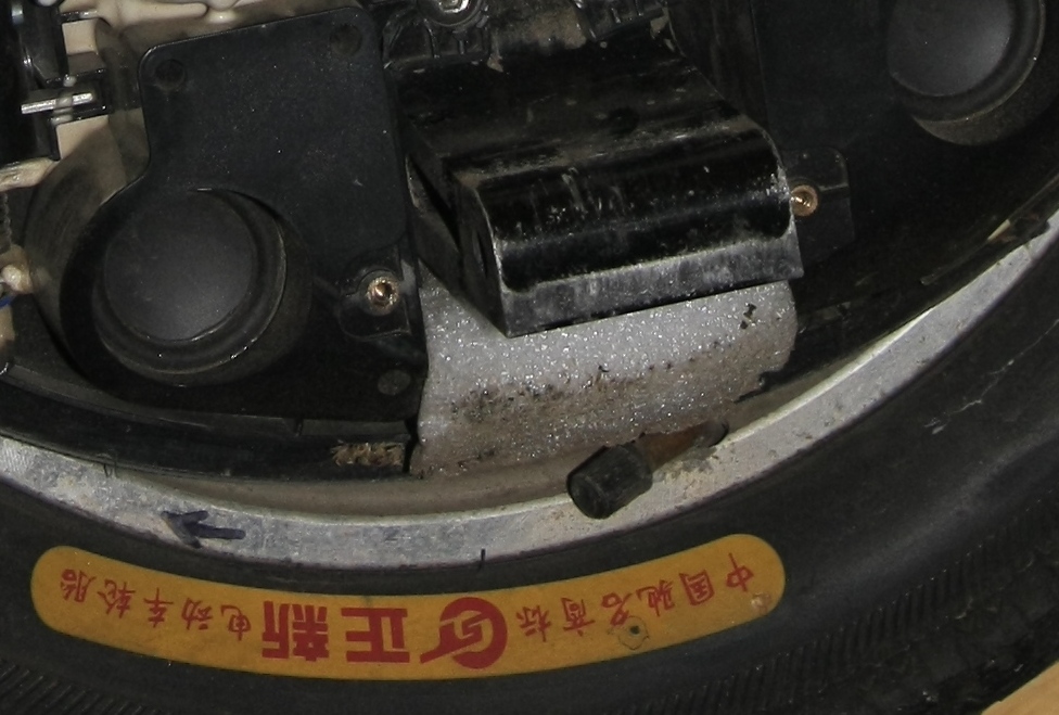

Цитата: AlexS4 от 30 Сен. 2020 в 21:31зато затычки снизу работают отлично!)
На форуме выложены фото нижних затычек, которые в районе стоек? Если да, ткните плиз, если нет, можно узнать, чем затыкали?
И ещё: можно пример фото брызговика с воздухоотводами, как вы описывали? По поиску на просторах интернета ничего адекватного не нашлось. Может, возможно доработать штатный брызговик, проделав в нем необходимые отверстия и наклеив в нужных местах "спойлеры" из резины подобной толщины?
AlexS4
затычки вырезал из упаковочного пенополеуретана
наружная часть шире, затем ступеньками уходит в нишу под стойкой. она чуть больше места под нее и немножко сжата краями ниши и крышкой.

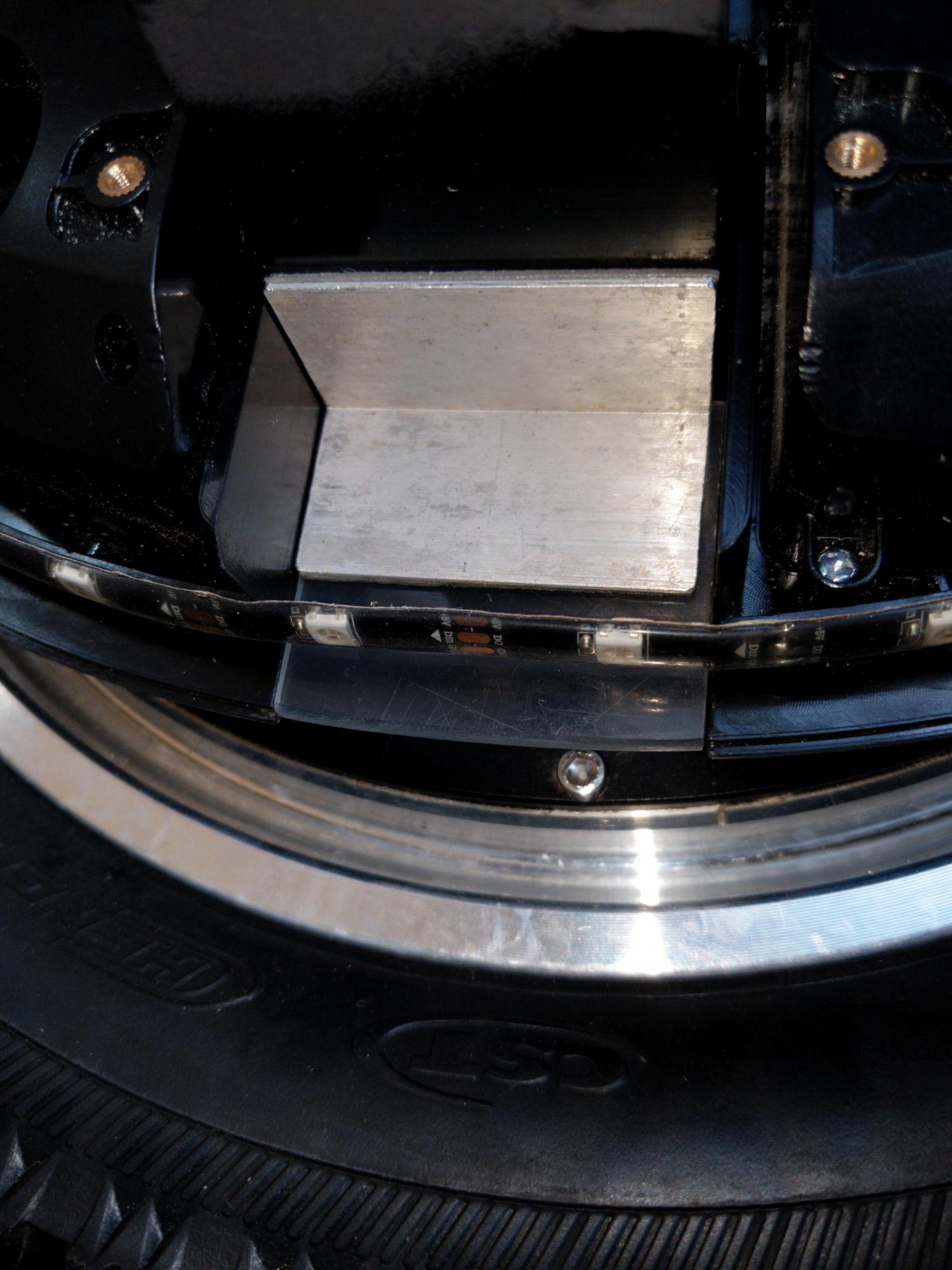

Olis
Можно вот так еще сделать: алюминиевые уголки длиной 50мм, плоские кусочки пластика в размер окна вырезать, кажется, 52 там ширина. Сначала уголки приклеить на педали толстым двусторонним скотчем, а потом на них также посадить эти пластинки. Можно с болтиками заморочиться.
