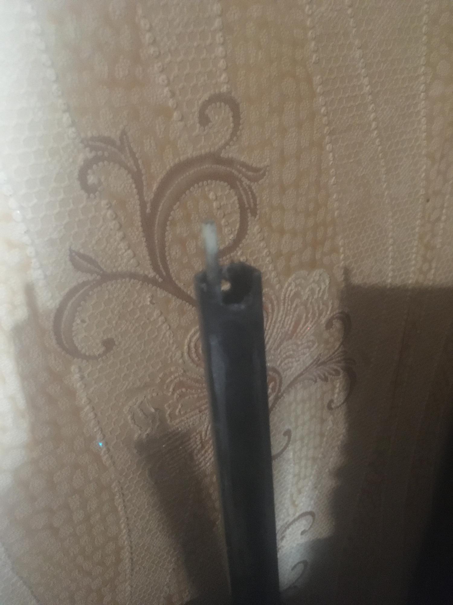

Привет честной компании... случилась проблема — обломал на 16Х кусочек выдвижной ручки видать раскрутился боль и какое-то время я переносил колесо с крепежом за одну стенку с одной стороны ручки... Вопрос — можно ли как-нить обрезать трубку(и) телескопа, чтобы не потерять функционал?
KUGO S3 — >1500км
KS 16X —  >10000км
AlexS4
Цитата: Phantomas от 07 Янв. 2021 в 18:52можно ли как-нить обрезать трубку(и) телескопа, чтобы не потерять функционал?
теоретически для этого надо только укоротить на столько же стеклопластиковый толкатель. если не хватит длины и не будет складываться второе-третье звено но надо будет также чуть укоротить 2ю трубу(для этого прийдется разбирать колесо).  вроде подводных камней быть не должно но сам я такое не проделывал.
Phantomas
Не... не выйдет (((
Проблема в том, что для того, чтобы складывались все колена нужно чтобы верхние упирались в «дно»нижних. При этом укоротить самую толстую часть нельзя т.к. появится проблема с креплением и микриками отключения мотора.  В сухом остатке имеем то, что нужно разбирать весь механизм полностью, обрезать все колена/тяги, сверлить новые отверстия под шпеньки-зацепы  и мудрить новый способ крепления/курочить имеющийся(((
Короч ппц....
В общем пока решил проблему тем что просверлил ещё одно отверстие в ручке и тяге и вкрутил болт сбоку. Будем посмотреть. Но 54$ братцы!!! Я пока не готов(((
Пы.Сы. Берегите ручку🤣

AlexS4
Цитата: Phantomas от 08 Янв. 2021 в 10:03нужно чтобы верхние упирались в «дно»нижних.
там же вроде запас по 5mm до "дна" в каждом звене.
если этого не хватит то самую толстую подрезать конечно не надо, достаточно пересверлить 2 отверстия застежек "дна" и 1 отверстие для ригеля защелки на одно и тоже смещение.
у меня похожий телескоп от ks14/16s щас в руках. могу сфоткать если нужно.
Phantomas
Все верно, запас есть. Но, имхо он нужен для беспроблемного застегивания-расстегивания. Т.е. сведя люфт к минимуму я рискую не застегнуть. Я пробовал застегивать телескоп не доводя до конца отдельные колена — не хочет, зараза(((

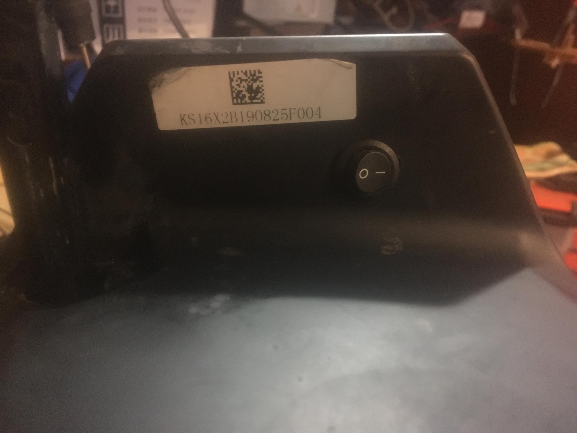

Кстати, подсмотрел у одного форумчанин идею врезать кнопку на отключение блокировки мотора. Реально тема. Спасибо)

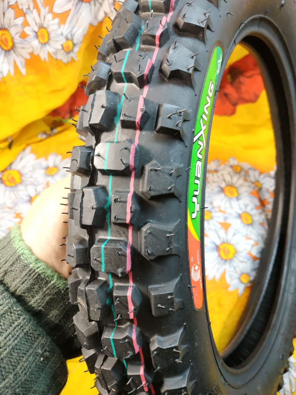

Кстати. Рекомендую такую вот шиповку, дёшево и сердито. А главное — эффективно. Покрышка, 64 самореза + 64 шайбы в качестве «гаек», 5 часов чистого времени и прямые руки. На гололеде-плитке-асфальте держит просто супер.

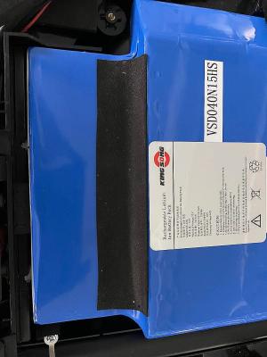

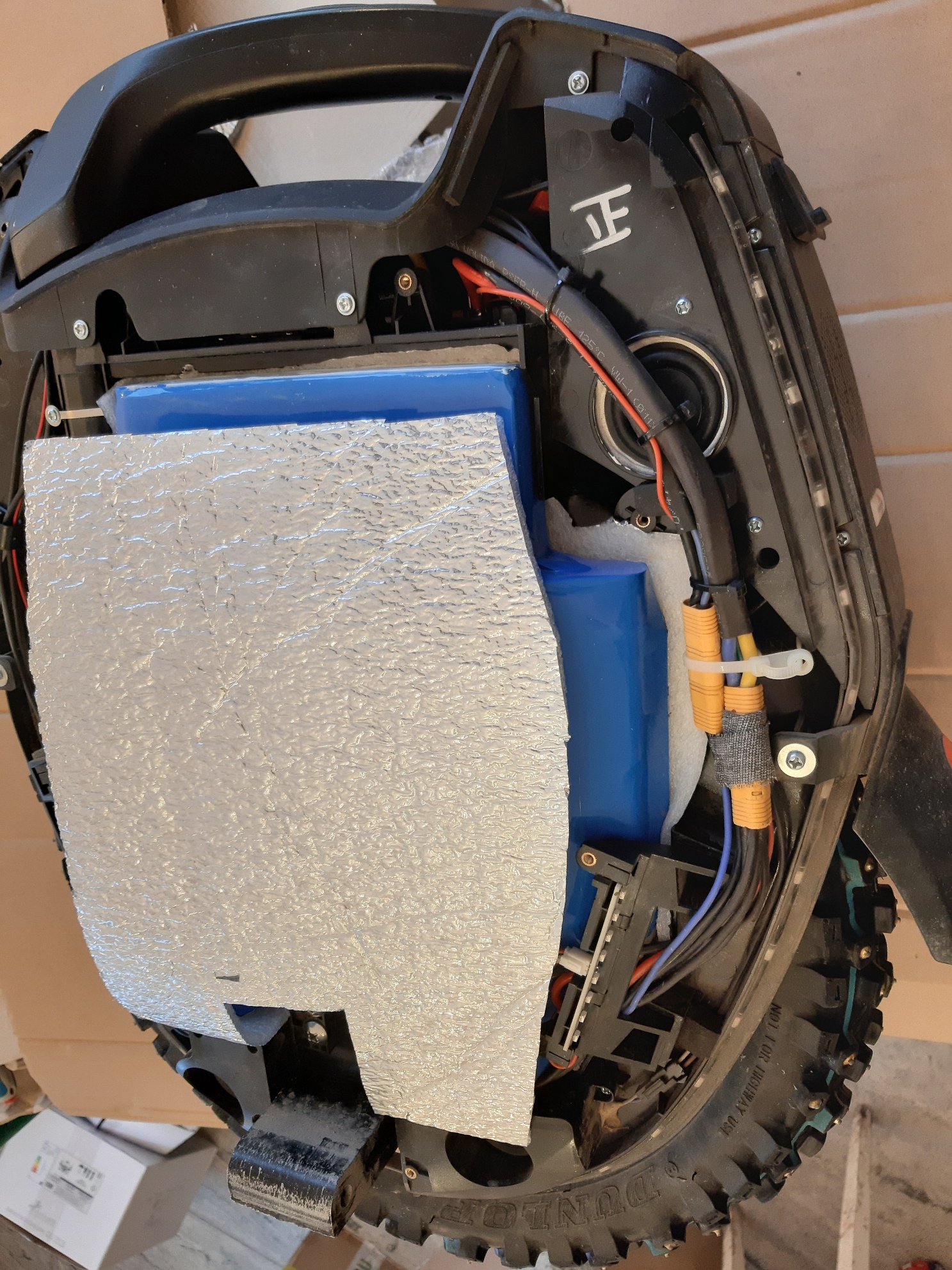

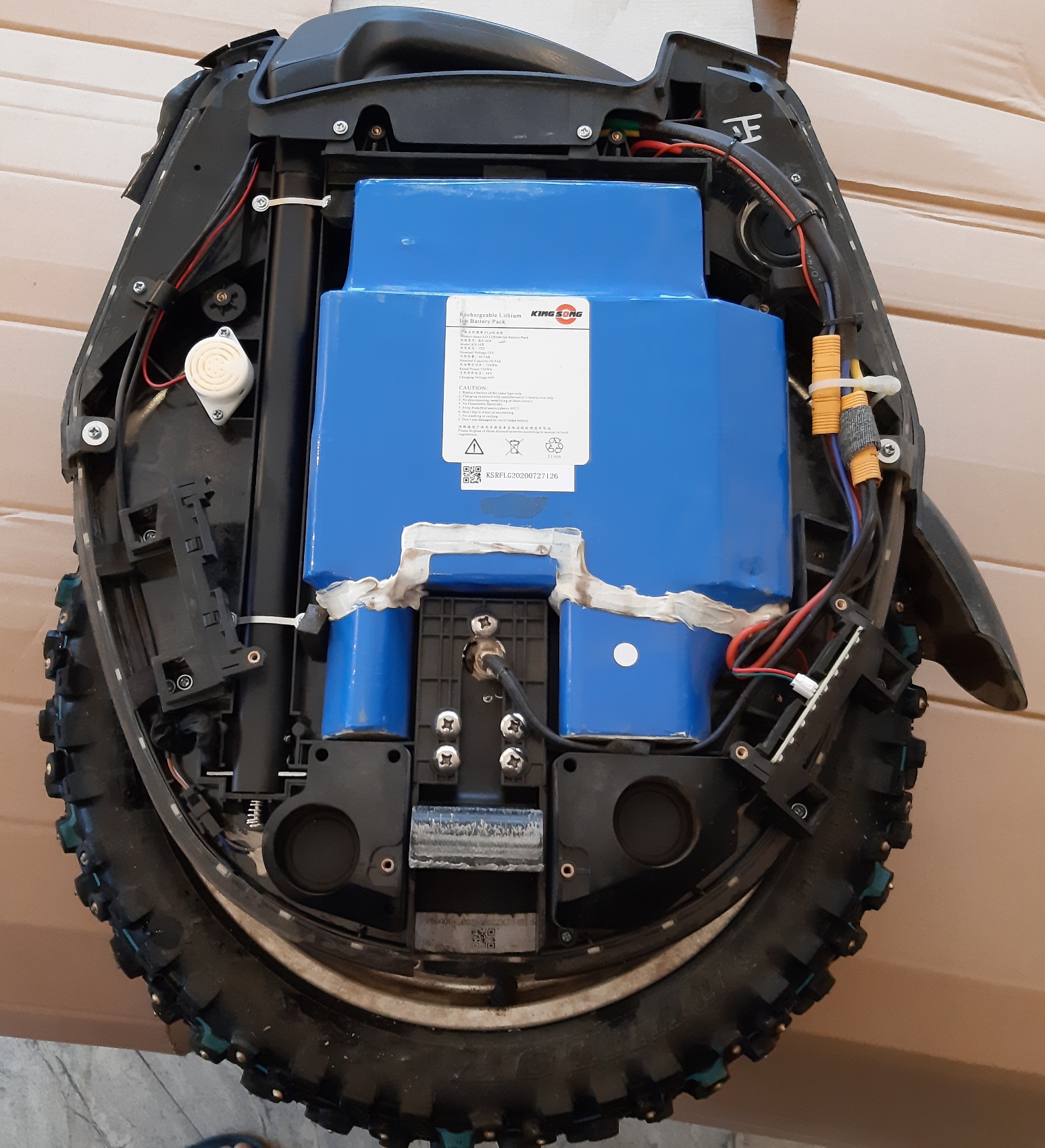

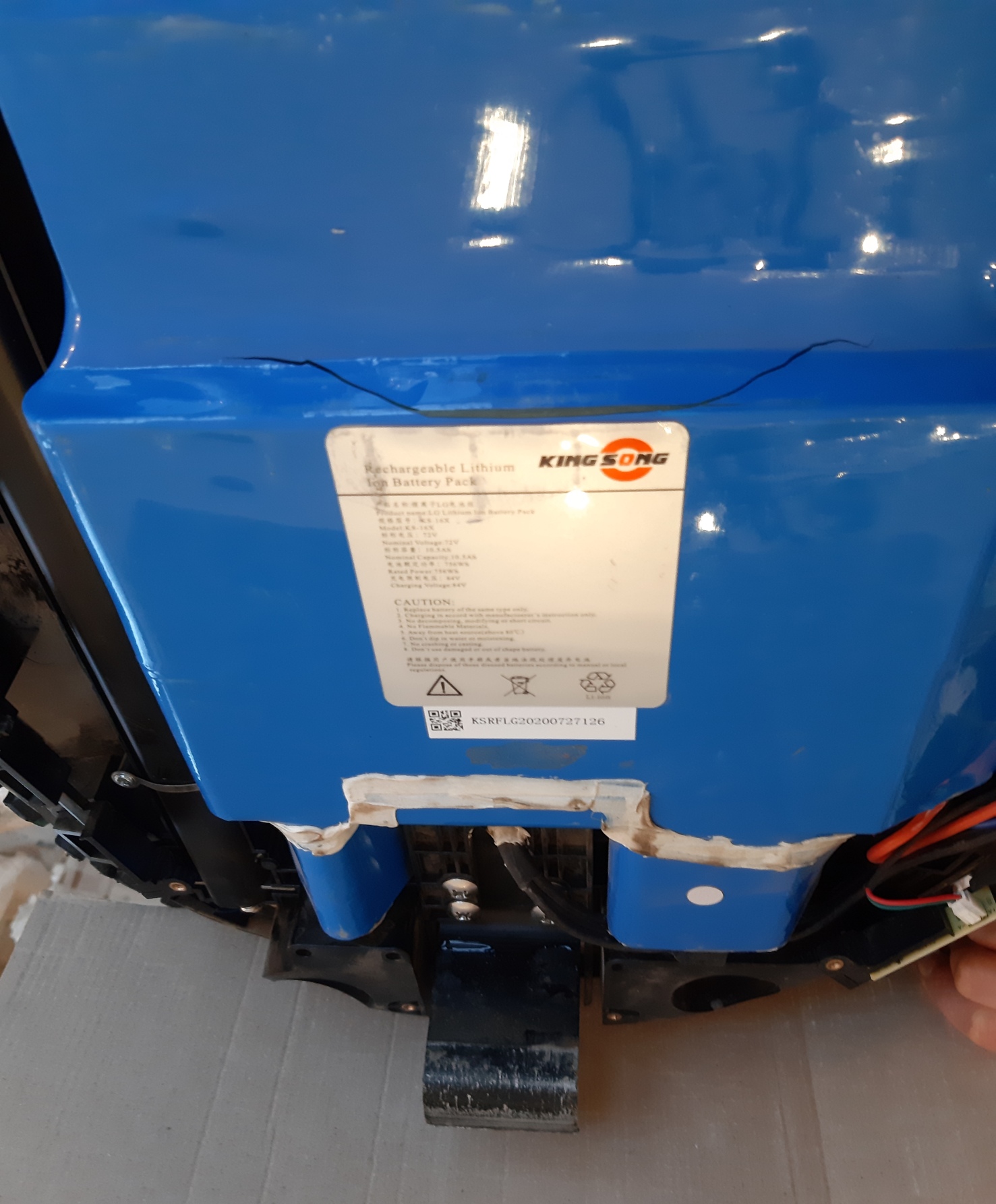

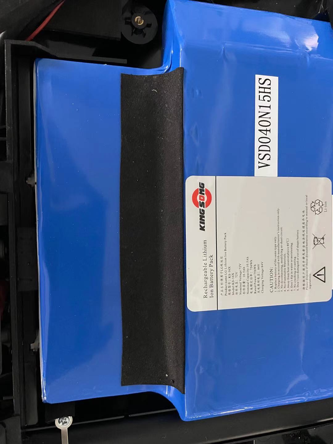

Вскрыл колесо после 1950км эксплуатации, из них 900км при отрицательных температурах, по жиже из реагентов, снегу и льду. Использую его как ежедневный транспорт на работу, езжу каждый день независимо от погоды. Куплено в сентябре 2020. Вешу 80кг, с бордюров не прыгаю, езжу больше половины по ПЧ. Колесо улетало много раз - когда учился ездить, когда наступил гололед без шиповки, и сейчас - когда поверх гололеда лежит снежная каша. На 40кмч о бетон его не бил, но падения на 20кмч, неудачные заезды на бордюры, боковые зацепы педалями - колесо падало и делало кульбиты вокруг всех осей. Часть падений была при отрицательных температурах, когда пластик хрупкий. Колесо не тейпил, не заказывал гидроизоляцию, не утеплял - все сток. Сам проклеил силиконом крышки мотора, прошел консистентной смазкой подшипники. Педали - хексы, подухи от Алексы, кроссовая шипованная моторезина.
Снятая крышка "пылесоса" и "рассыпающегося колеса"
Механические потери - гнездо одного болтика крышки, куча ссадин снаружи и оторванная заглушка USB-порта. Весь пластик целый, стойки целые, пыли внутри - кот наплакал (не протирал, не пылесосил). Условия эксплуатации видно по алюминиевому ободу колеса.
Поводом к вскрытию послужили некоторые подозрения на дисбаланс батки из-за зимней езды. Ну что же, на термоусадке Кинг сэкономил, на ощупь она тонкая и жесткая, как пергаментная бумага, лопнула сверху. Лопнула не случайно - батарея держится на двухстороннем скотче между пленкой и внутренней крышкой. Весь вес батареи болтается на тонком пластике, дубеющем на морозе. Ну вот по "шивороту" этой одежки батки и лопнуло. Батка весом около 4кг никак не закреплена, кроме этого скотча. При приличной аварии крышка раскроется, батка вылетит. Что мешало китайцам сделать крепление понадежнее, не знаю.
Заклеил дыру обычным прозрачным скотчем.
Подложил пенку с двух сторон. Батка вошла плотно, крышку завинчивал с некоторым натягом. Выдержат ли болты, не знаю, но хотя бы болтаться не будет точно.

Цитата: Shumadan от 15 Янв. 2021 в 19:00Ну что же, на термоусадке Кинг сэкономил, на ощупь она тонкая и жесткая, как пергаментная бумага, лопнула сверху
Kingsong ответил, что у них есть такая проблема в поставках.. и они уже получали жалобы на это место, поэтому в новых колесах уже эта ситуация исправлена несколько месяцев назад.. Правда вот не сказали, что старым пользователям делать.. Из опыта могу посоветовать только клеить лучше армированным скотчем, а нпростым прозрачным.
Добавлено 16 Янв 2021 в 03:40
Цитата: Shumadan от 15 Янв. 2021 в 19:00Подложил пенку с двух сторон
наружний слой на самом деле лишний, там же мягкие подушки препятствуют.. Лучше конечно термодатчиком вооружиться.
