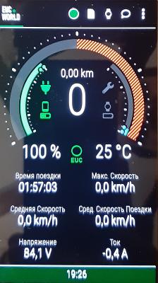

По дисбалансу на моем примере вышла целая ветка https://electrotransport.ru/index.php?topic=62960.msg1985452#msg1985452 Попытаюсь коротко пересказать - литий холод не любит, это известно. Поэтому с началом морозов я приглядывался к поведению батки. Но пока стояли сухие морозы, даже до -18°, все было хорошо. С началом снегопадов в колесную арку при каждой поездке набивается снег, который тает подолгу, отнимает тепло у батки. У батки раз за разом начало снижаться максимальное зарядное напряжение, по 0,1V, за месяц с 84,0V перестало подниматься выше 83,7V. Снимаешь с зарядки - на светодиодной ленте верхний диод не горит сразу. Кроме того, перестал отключаться контроллер после отключения зарядки. Заряжал каждый день "до упора", оставлял по несколько часов на зеленом огоньке. Насчет снижения емкости ничего не могу сказать - зимой и так расход энергии большой.
Мое предположение - от неравномерного охлаждения батарейки часть ячеек ушла в небольшой дисбаланс, который не устранялся при включенном ЗУ, а только накапливался.
В ветке поступило предложение https://electrotransport.ru/index.php?topic=62960.msg1985626#msg1985626 , что дисбаланс устраняется в основном после завершения зарядки, когда ЗУ отключено. Я прислушался, теперь стараюсь зарядить до максимума, потом отключить ЗУ и оставить в покое на несколько часов. Похоже, помогает. Максимальный вольтаж начал мало-помалу подниматься. Сейчас уже удается 83,9V, но дисбаланс еще не устранен окончательно - в покое колесо теплое, идет разряд на 1,0-1,2V за несколько часов. Либо работают разрядные резисторы, либо неспящий контр батку пьет. Пока наблюдаю.

Чукча не сервисмен, чукча юзер. Во-первых, понятия не имею, куда с мультитестером подлезть и что померять. Во-вторых, дисбаланс благодаря смене алгоритма зарядки стал уходить и напряжение поднялось.
Так что, как говорится - работает, не ремонтируй. Батку утеплил, дыру в термоусадке заклеил. Вот практическим советам по выбору термодатчика для батарейки был бы весьма признателен.
