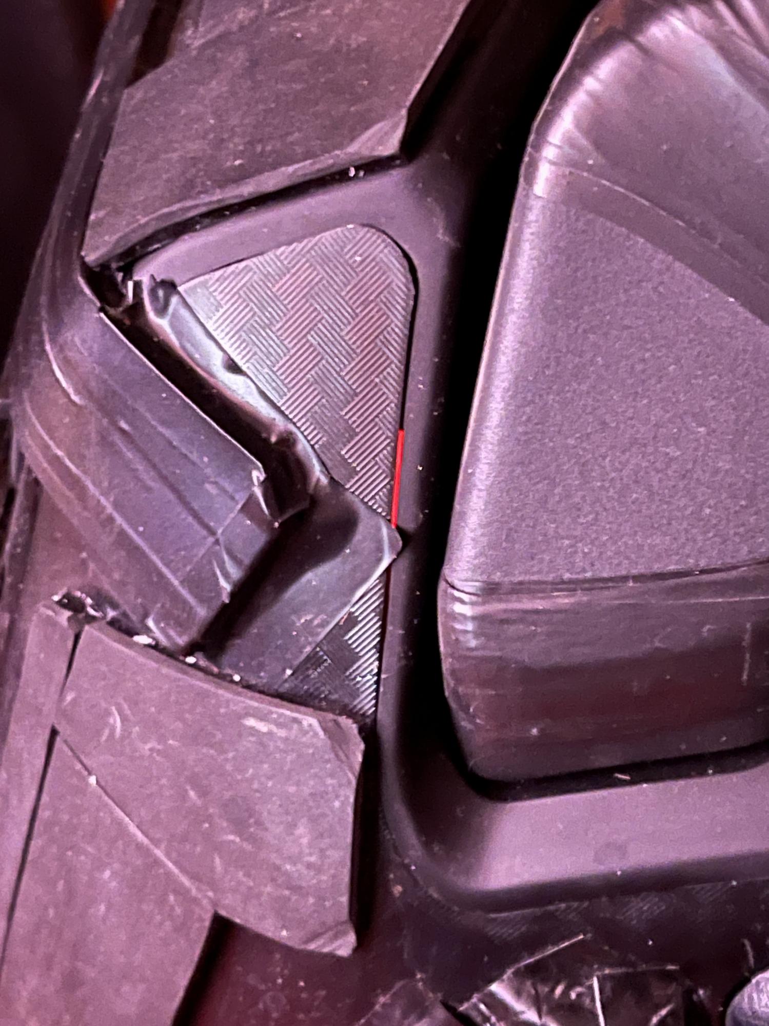

Цитата: AlexS4 от 25 Апр. 2021 в 01:23...и не заткнув нижние окна
Почти сразу после покупки сделал так:
Колхоз конечно, но работает  /:-) Проверяю в темноте по свечению диодов в нижней части, если попала пыль, её очень хорошо видно.

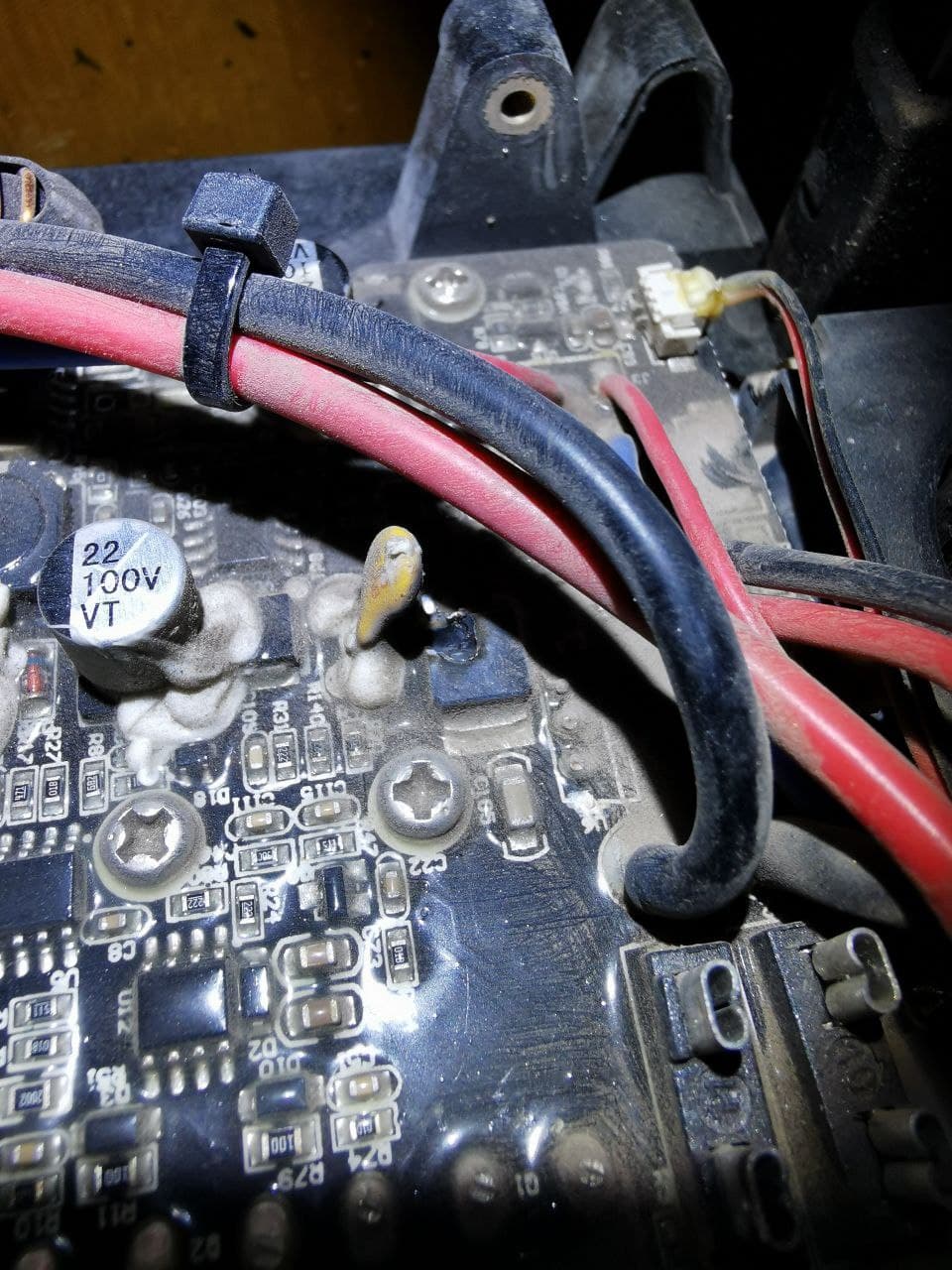

Цитата: B08AH от 25 Апр. 2021 в 14:40Главная проблема покупателя 16х - щели в верхней части корпуса на стыках двух деталей
Так и есть.
Это я поставил колесо на зарядку и прямо видно через щель, как там что-то светится внутри на плате контроллера. Это, замечу, после сделанной Экодрифтом гидроизоляции.

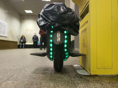

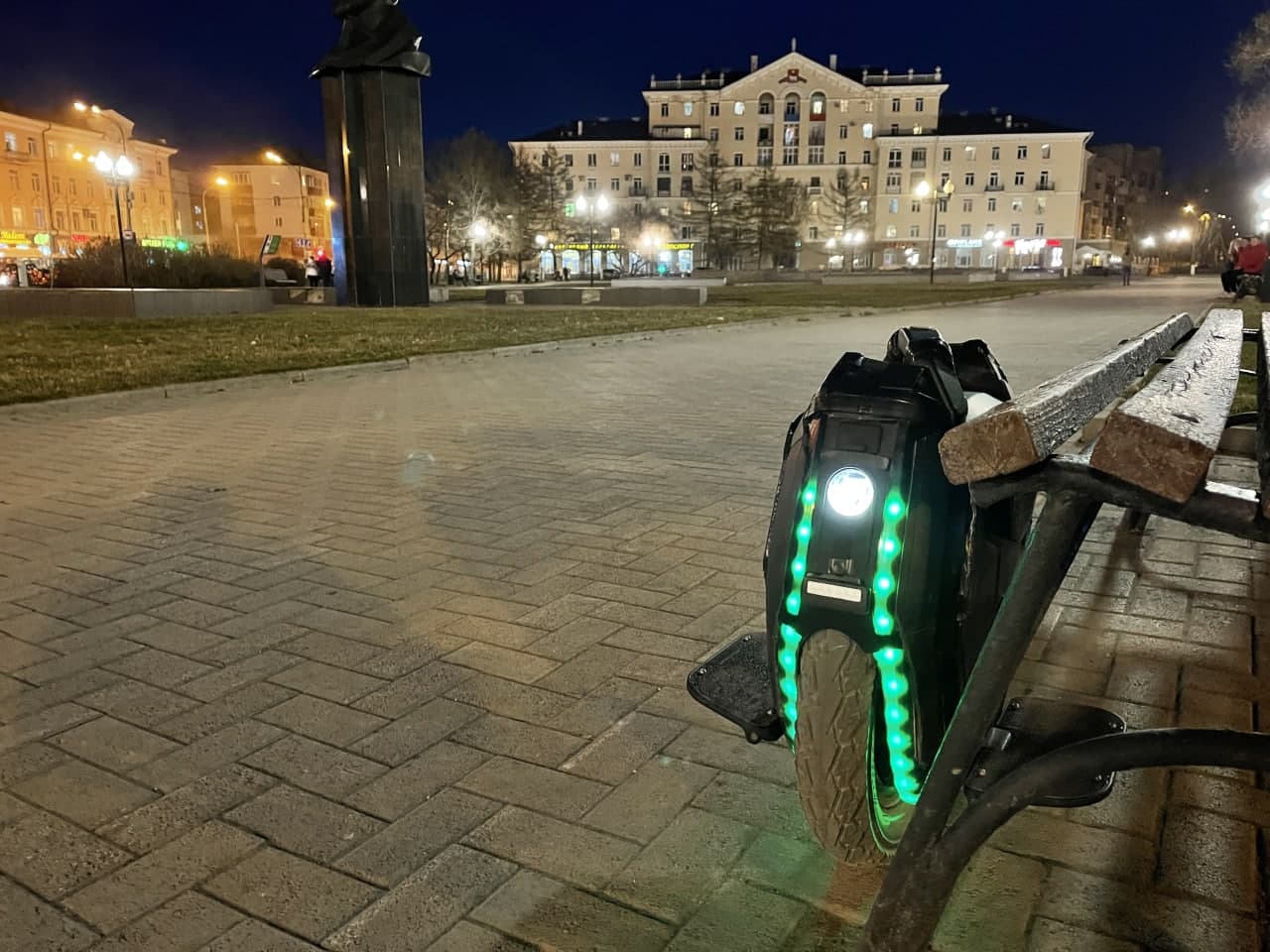

Цитата: bsvsf от 26 Апр. 2021 в 08:40Подскажите, как укрепить педали: при "перекладывании" вперёд/назад, либо при разгоне/торможении скрипят и люфтят в районе стойка/ось_педали (смазаны графитовой смазкой, но это не помогает). P.S. Колесо прошло 300км, эксплуатация не сказать, чтобы жёсткая - обычная.
Вот понагляднее процесс "притирки" педалей. Как у женщины с возрастом отвисает грудь, у колеса с пробегом отвисают педали.
"Торчащие", свежие пидоли lazex
Обвисшие пидоли на уставшем (20к пробега) колесе Виталика Куцела (источник - https://t.me/kingsong16x/78068 )
Так что ваши педали неизбежно найдут свое устойчивое положение.
