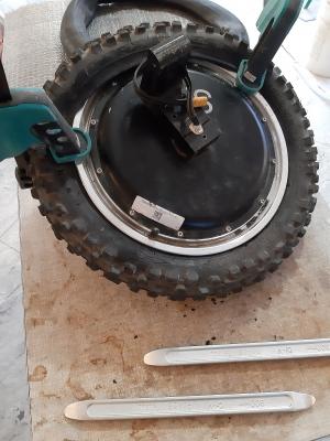

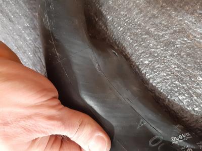

Небольшой отчет о шиномонтаже на 16X. Злую резину пару недель назад успешно поставил, обкатал и успокоился. Поскольку лентяй, давление в покрыхе с момента установки не проверял ни разу, оказалось - зря. Вчера днем еду, колесо ведет себя странновато - пищит тремя писками на относительно небольшом разгоне, пробивается на небольших поребриках, но упрямство и лень сильнее - еду дальше. Начало шатать влево-вправо на ровном асфальте, как будто по песку, все равно еду. Наконец пустая покрыха начала цеплять за арку, тут даже до жирафа дошло посмотреть, в чем дело. Слабая надежда подкачать быстро улетучилась, когда обнаружил втянутый сосок камеры - провернулась, зараза. Вскрытие подручным инструментом (строительная монтажка и ключ от болгарки) привело, кроме исцарапанного диска, к обнаружению изрядно покалеченной камеры.
Это зажевало диском при езде на пустой камере
Это я добавил острыми гранями неподходящего инструмента. Итого с десяток дырок в камере.
В шиномонтажке решил не позориться, нужна новая камера. Алик предлагает только не совсем наш размер (16 х 2,50) за 700-800руб без учета доставки, но главное - от 20 до 40 рабочих дней. Поехал по мотомагазинам. С моноколесным соском, ес-но, нет, но есть в наличии подходящая мотокамера, на ощупь вдвое толще, чем родная китайщина. Недостаток один, но сильный - сосок гнутый не в оси вращения, а перпендикулярно. Сделал заход в шиномонтажку с новой камерой с просьбой вырезать и развернуть сосок - отказ. Ну что же, монтируем что есть. К третьему шиномонтажу я уже подготовился - прочитал советы бывалых на мотофоруме, запасся годными мотолопатками (550руб х 2шт.) и струбцинами (были).
С нормальным инструментом монтаж прошел, как по маслу. Под сосок изнутри подложил три резиновых шайбы (по 2мм каждая) из старой автокамеры, чтобы ограничить выдвижение. Пропылесосил покрыху изнутри от сколов алюминия и песка, засыпал тальк. Заложил пустую камеру, примерно наполовину (пока руками, без инструмента и мыла) надел покрыху на диск. По совету с мотофорума подкачал камеру, чтобы расправилась изнутри (пока не начинает топорщить незаправленную часть покрыхи), сдул до нуля. Затем струбцинками ограничивал где уже надето, чтобы не сползало, а лопатками заправлял. На мотофоруме советуют пока идет не очень туго, мыльным раствором не злоупотреблять. Туго шла последняя треть окружности, под мыло заправилась хорошо.
Сосок встал отлично, за арку не цепляет. При снятой крышке качать удобно и велонасосом, и автомобильным.
Но Kingsong держит юзеров 16X в тонусе. Даже на родном соске накачка представляла собой квест, а на соске, торчащем перпендикулярно - с крышкой просто не получается.
Для сравнения - на колесе KS-14D можно ставить любой сосок, лишь бы в арку влезал
Отложил решение этой задачи, может удастся найти шланг для насоса с боковым фланцем. Место там чуть-чуть есть, должно залезть. Можно и подпилить крышку, на это пока не решился. Давление, если что, для злой резины держу невысокое - 20-22 psi (около 1,5 бар). Шину к ободу не клею, т.к. на мотофорумах ругаются, что главное при шиномонтаже - оторвать прикипевшую резину.
В любом случае, в мотомагазинах - камеры (12,0 х 3,00) в наличии по 510руб, злая покрыха (60/100 R12) - в наличии по 1500руб. Все же не полтора месяца ждать китайцев.

Цитата: Shumadan от 21 Нояб. 2020 в 17:09может удастся найти шланг для насоса с боковым фланцем.
самое простое из быстрого - кусочек велонасосного шланга с маленьким разьемом. самое удобное - быстросьемный мото разьем в виде шарика с прищепкой с отверстием под углом к шлангу.  сосок можно распилить металл и сварить тигом но это не в шиномонтаж и гимор конечно.    а не приклеил имхо зря, на колесе другой профиль ободов, там наоборот недостаточный контакт (очень узкие посадочные уступы).
