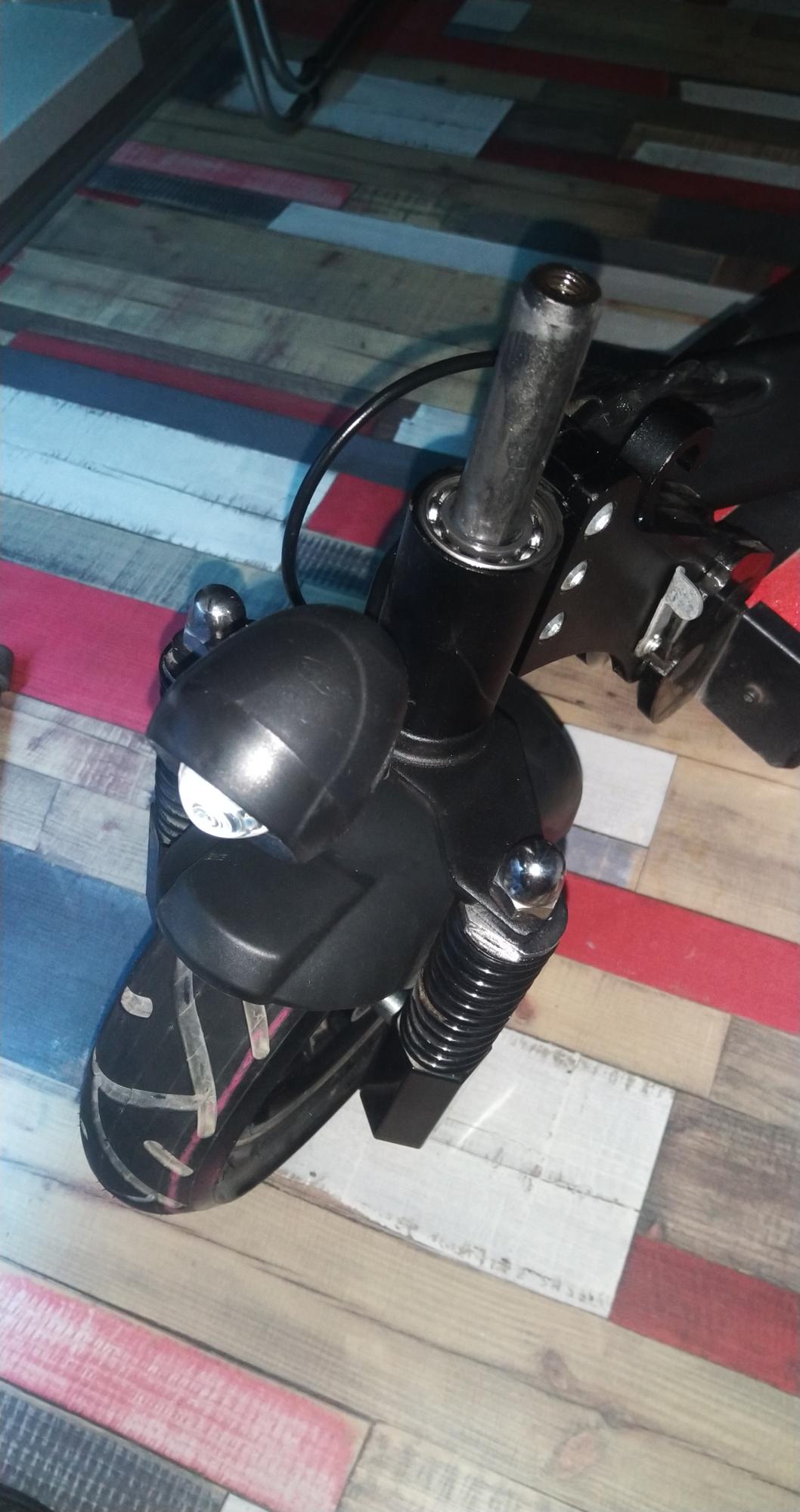

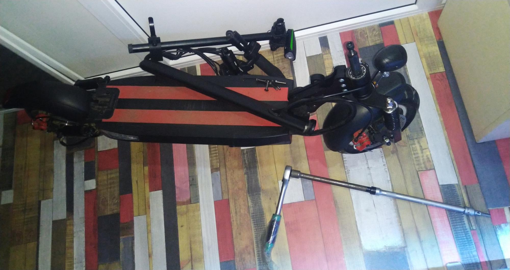

Я тоже добрался до аккума
Chopfer
Подшипники в рулевой были сухие, смазал литолом. Болт разболтался уже через 10 км пробега, промазал фиксатором. Да практически каждый болт пришлось подтянуть). Тормоза отрегулировал. Подсветку отключил. Линзу фары пришлось сдвинуть.  А так аппарат что надо!) Брал на куго-раша ком.

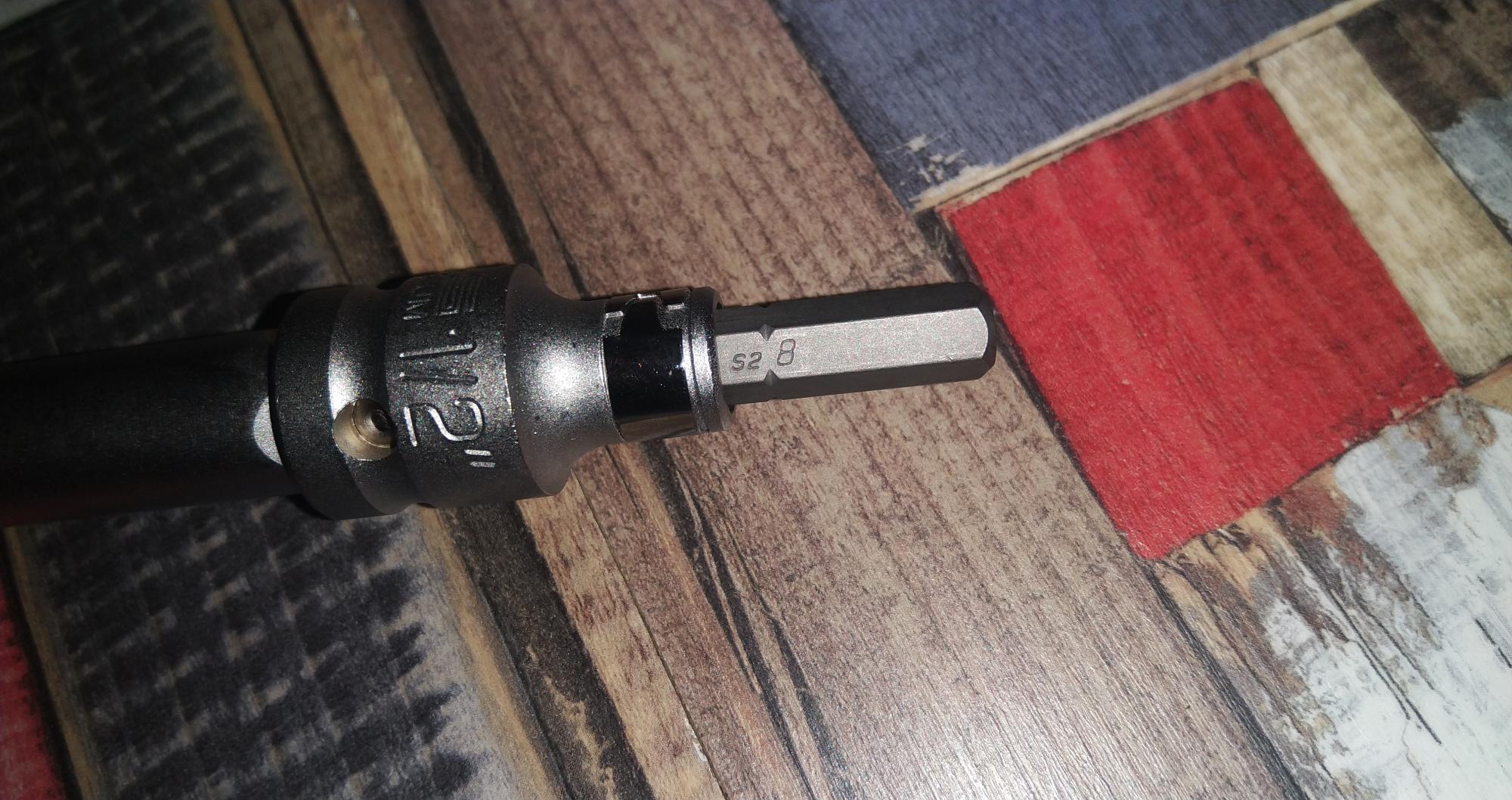

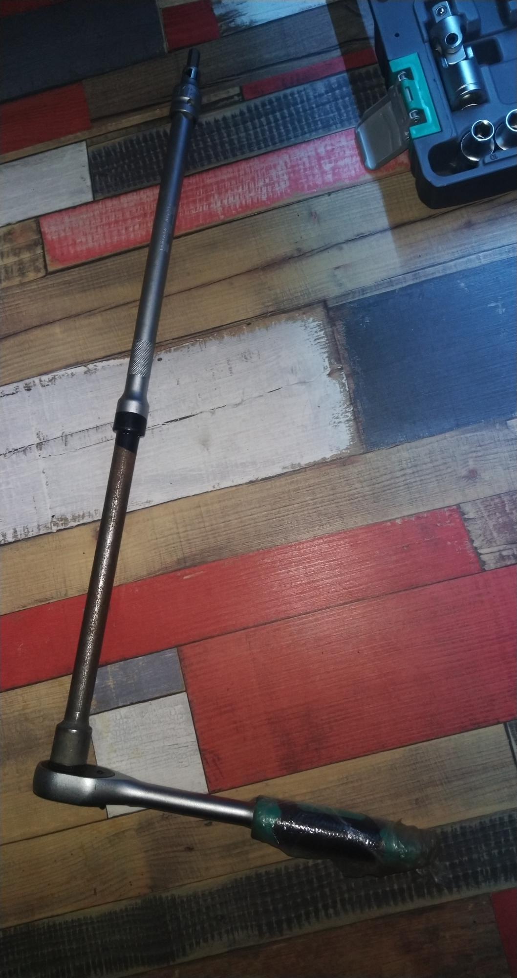

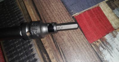

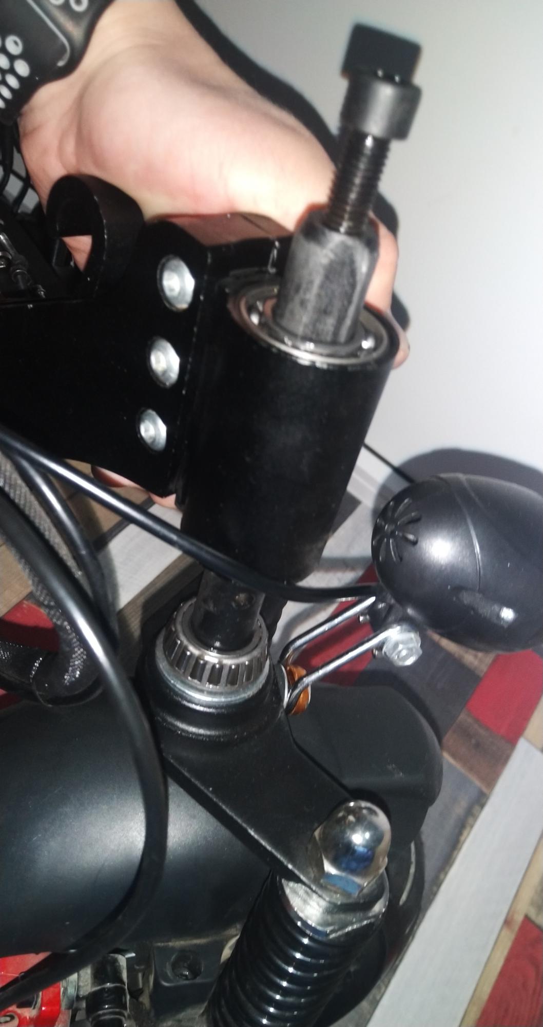

Привет. Осилил тему. Всем спасибо за науку. Взял M4 PRO 13Ач за 25900р. По заверениям продавцов 16Ач с 2019г. не поставляют. По поводу болта М10, который у всех откручивается в рулевой сойке - это косяк китайских инженеров. Дело в том, что под ним установлена тонкостенная шайба. И как бы хорошо вы его не затянули со временем шайба деформируется и болт ослабнет. Я поставил шайбу из 4мм+конусную сверху и заменил болт на более длинный. Да, и предварительно смазал конусный подшипник. Думаю что больше к этому узлу возвращаться не придётся.
