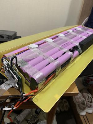

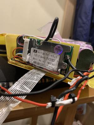

Ребят, нужен совет. В общем после трёх нормальных зарядок, вставил зарядное и ничего...
Горит зелёная лампочка на зарядке и все, тишина.
При этом на самокате напряжение 47,5 и зарядка не идёт, на выходе из зарядного 54В.
Если я верно понимаю, проблема или в зарядке или в плате BMS, подскажите как проверить?

creostyle
В общем спасибо все за советы ))) был прям шквал.
По факту полетела BMS плата. После трёх зарядов.
Была заменена, теперь все ок.

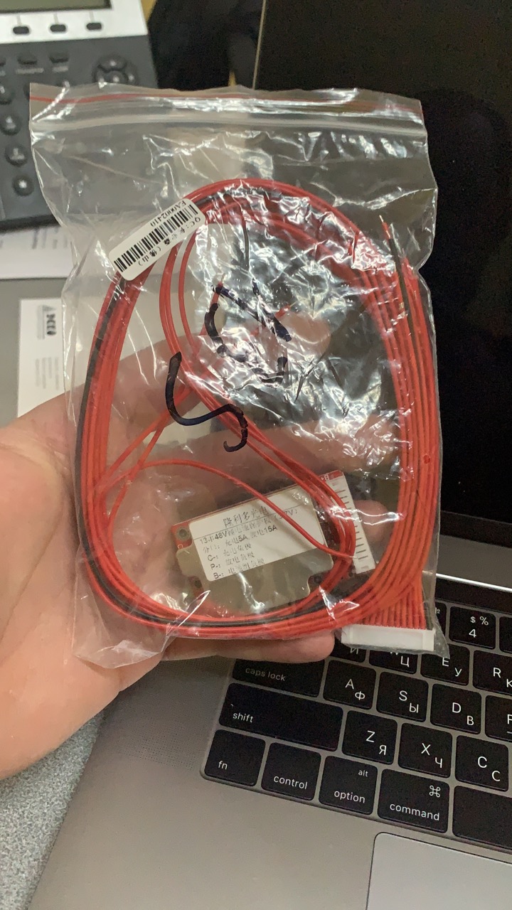

dreamskill
на какую плату заменил старую, и вопрос... с балансом брал или не?
creostyle
Да хрен его знает, китайский Noname.
По токам 15-45 A с балансировкой. Вот только мне кажется плата которая стояла тоже была с балансировкой.

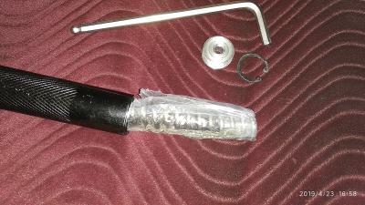

Добрался я сегодня до седла. Внутри нашёл пружину в полиэтилене.  :facepalm:
