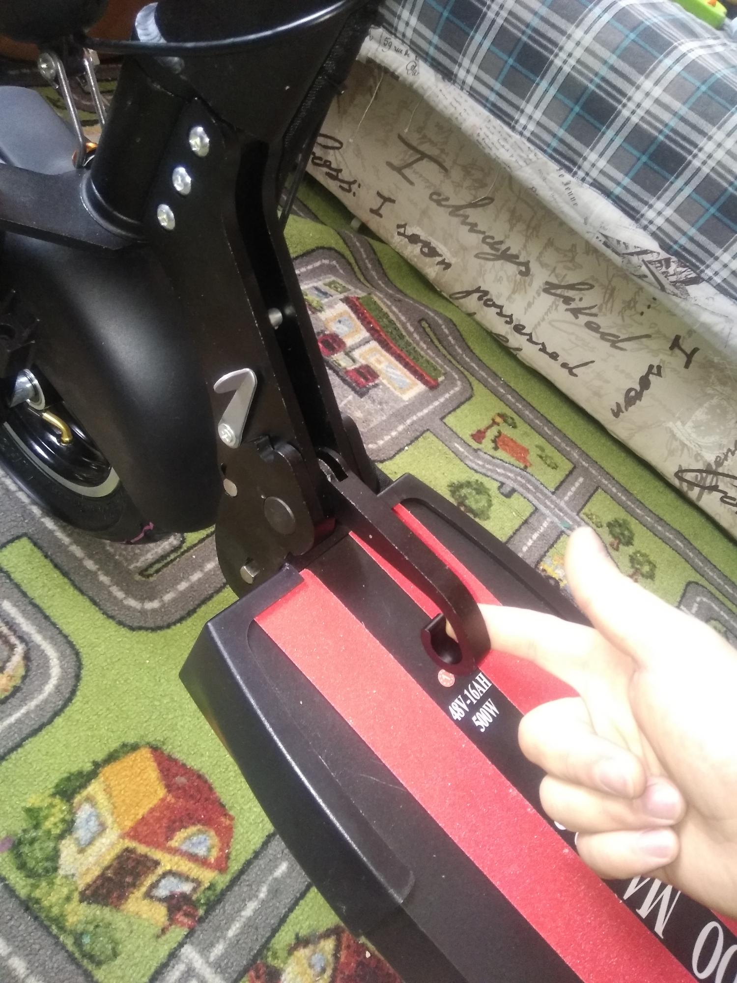

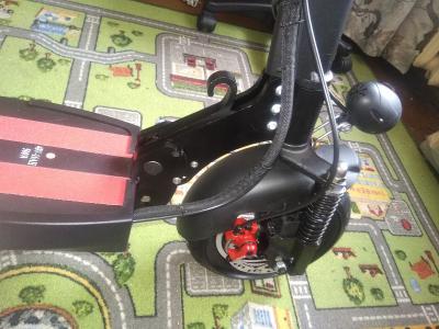

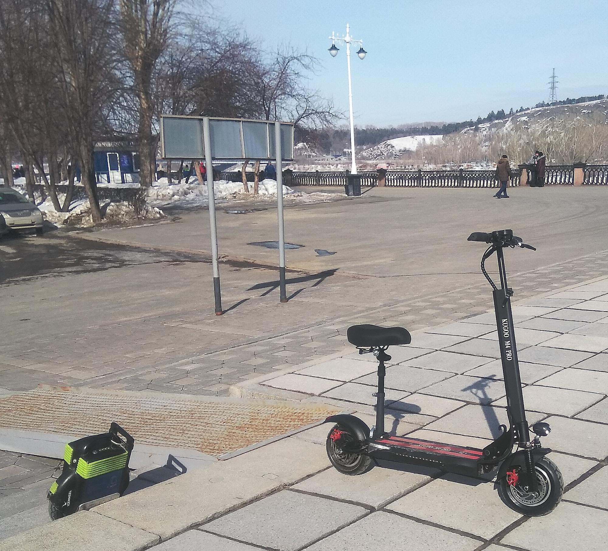

Добрый день!
Неделю назад стал обладателем Kugoo M4 pro 16.0 A модель бортового компьютера TF-100,  с новой рулевой колонкой и новым складным механизмом. На сколько я понял - до этого механизм соответствовал модели kugoo M3.
Емкость батареи не мерил, но на скорости до 20 км/ч можно проехать на половине заряда около 20 км. Амортизаторы не масляные - обычные, соответственно на мелких кочках стучат ,но не критично.  Очень удобное сиденье с пневматической стойкой. хорошие покрышки. Чтобы бортовой компьютер показывал реальную скорость, выставил размер колеса в настройках на 9 дюймов( кол-во магнитов стояло уже 30) . Фара светит ярко, но в точку. Поворотники заметно только ночью.
Имеется небольшой люфт в механизме складывания, но на езду не влияет.

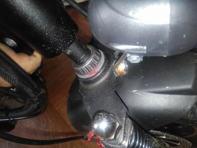

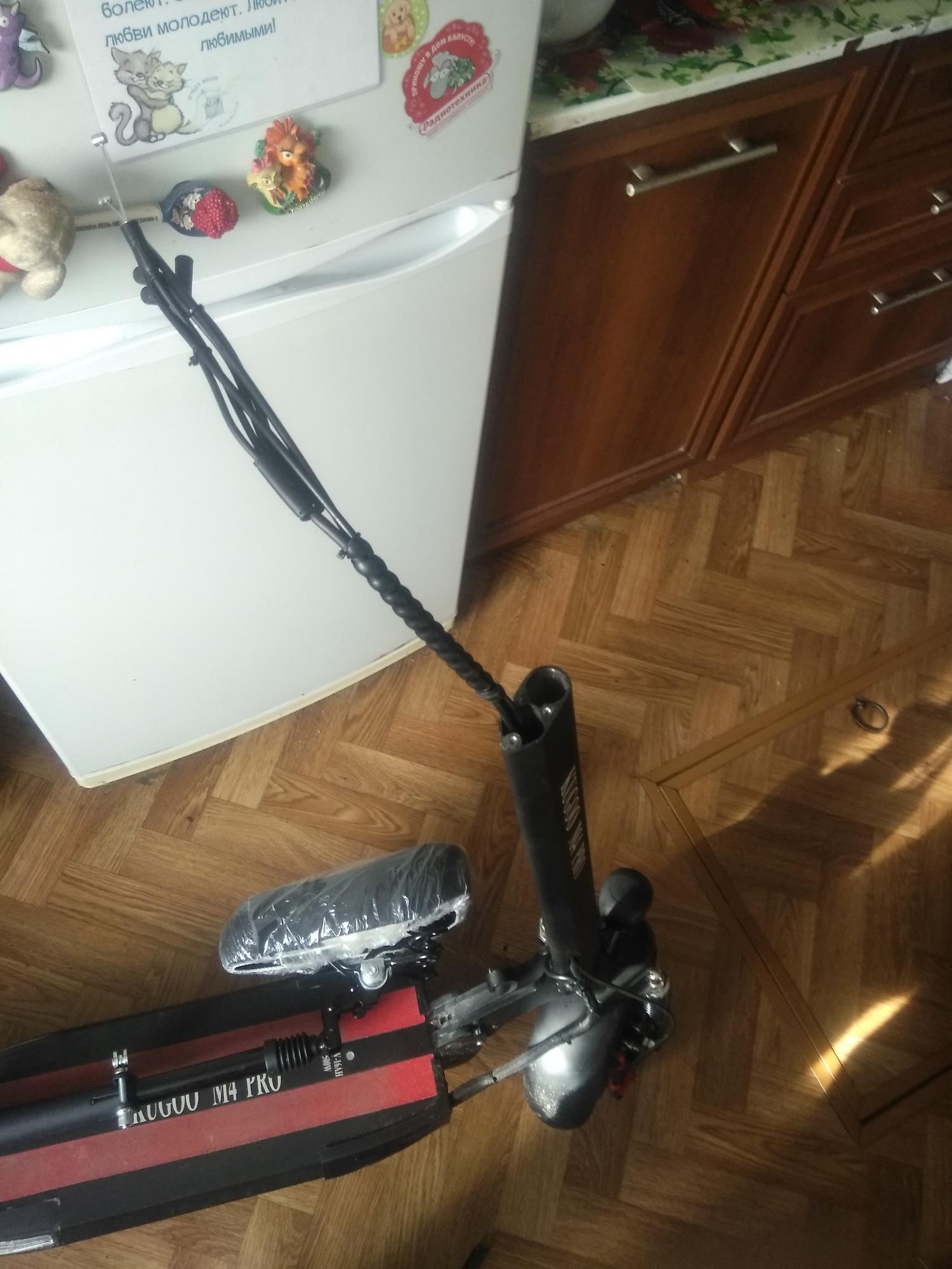

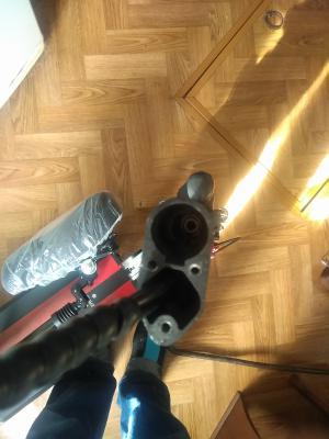

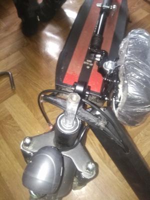

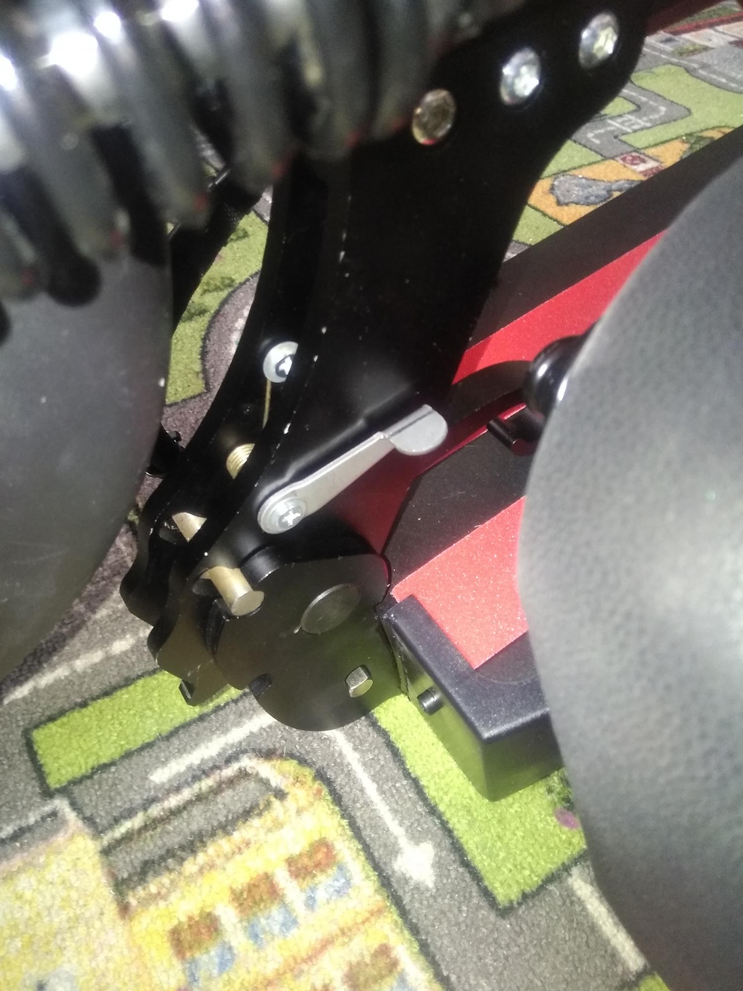

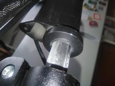

Устранение люфта рулевой колонки.
Сегодня после езды по ухабам обратил внимание на то, что появился дополнительный стук в районе рулевой колонки. После диагностики выявил, что руль начал люфтить влево-вправо.  Стало ясно что внутри что-то раскрутилось. После снятия руля выяснилось, что внутри есть болт под шестигранник 8ку до которого не так просто добраться, так как он в самом низу.  вообщем пришлось состыковать несколько удлинителей для головок и отрезать кусок шестигранника. когда начал крутить болт ключом - стало ясно, что он не затянут... Самое интересное, что в магазине где я покупал самокат делали предпродажную подготовку и все протягивали - но не этот болт! Так что владельцам новой версии самоката на заметку.  Ниже выкладываю фото механизма и процесса разборки. И кстати - нижний конусный подшипник был сухой)))  Китайцы мазнули чуть-чуть смазки снизу, но промахнулись и она на ролики не попала. После исследования узла - собрал все на место, а болт посадил на фиксатор резьбы. Посмотрим на сколько хватит. Если у кого-то есть вопросы или советы по тюнингу либо доработки измененных узлов новой модели - давайте обсудим, я только ЗА.

Добрый день. Как выяснилось отличается механизмом складывания и рулевой колонкой.  Когда появился люфт, не смог найти про новый механизм ,так как появились они недавно, вот и решил выделить отдельную тему с фотографиями, чтобы было проще найти. Проблема появляется после езды по кочкам, так как болт не затянут. Владельцы новых моделей явно скоро обратят на это внимание. езда с раскрученными болтами ни к чему хорошему не приводит)

У меня такой же самокат. Можно подтянуть гайку на штоке который тянет черный рычаг.

Спасибо за наводку! у меня такой же, только подшипник по ходу перетянут, туго и чувствуется как ролики перекатываются. буду искать удлинитель.)

За интимные подробности, огромный респект. Не как не ожидал увидеть там роликовый подшипник, это круть, да еще и шариковый в догон.  В моем случае подшипники были затянуты, после смазки, все встало Ок. В данной схеме их можно тянуть, не чего с ними не будет, главное что бы на управляемость не влияло.
Есть один вопрос, за чем они в валу, дыру просверлили, около ролика? В чем ее назначение?
Начал мазать через прессмасленку, заранее установленную, узел не разбирал, думал конца и края не будет, а оказывается, что моя смазка через нижнее вылазит, сразу не заметил, законопатил резиновой пробкой. Пильничек пристроил ,как смог, вариантов без разбора не много. а так колечко силиконовое напрашивается 1,5 дюйма от сантехнических американок.
Думается, что данный узел, если не развалится в другом месте, будет вечным.

Забудьте про пневматику, нет ее и не когда за эти деньги не будет, просто пружинки по кругу.
там где ваш палец с крюком, мазните немного в районе эксцентрика, будите приятно удивлены.
Да и все зажимы в целом, очень слегка, что бы руки не пачкать в последствии.
Про гаечку внизу уже писали, на время, люфт пропадет, только без фанатизма, шпилька и гайка из пластилина, уже поменяна, перестарался с зажимом., хоть оська нижняя уцелела, и то хлеб.

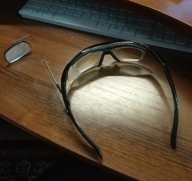

Зеркало однозначно нужно если собираетесь на проезжую часть выезжать.
Могу предложить рассмотреть вариант на очки или на шлем.
Плюс такого варианта, что меньше дрожит чем на руле. Да и места на руле у нас нет, если только не взять на металлической стойке и вкрутить вместо болта крепления тормозной ручки. Так буду на велосипеде делать, когда из китая приедут.
