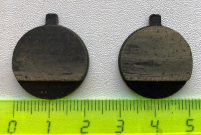

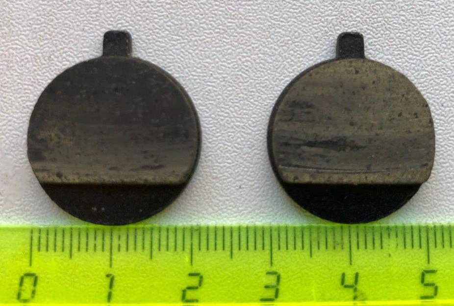

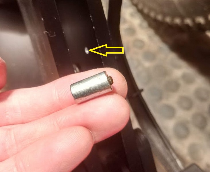

Может кому пригодится, сегодня ради интереса снял колодки, длина 24 мм, диаметр 21 мм, толщина 4 мм. Думаю подкупить несколько комплектов чтобы было. Вот эти керамические колодки хвалят  https://ru.aliexpress.com/item/4-Pairs-Bicycle-Ceramics-Disc-Brake-Pads-for-MTB-Hydraulic-Disc-Brake-SHIMAN0-SRAM-AVID-HAYES/32796639399.html?spm=a2g0s.8937460.0.0.19a22e0e5Hh9Nu , но нужного размера к сожалению нету, продолжаю поиски. Чтобы открутить крепление калипера пришлось нагревать один из болтов паяльником, т.к. на них обнаружился нанесенный синий фиксатор резьбы.

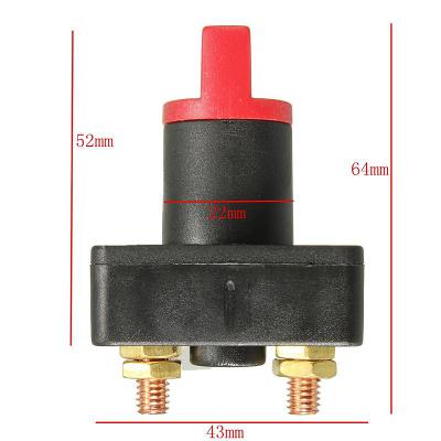

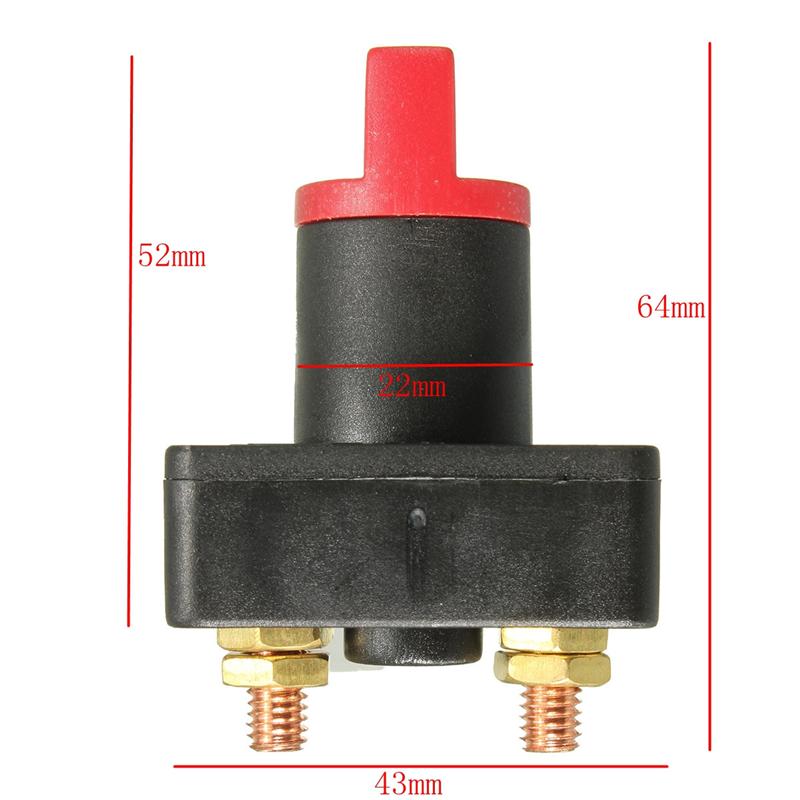

Никто не думал о каком либо выключателе на 20-30а для режима парковки? Может какое мощное реле типа автомобильного с слаботочным выключателем приспособить или автомат типа квартирного на 32а ?

Цитата: Николай48 от 11 Апр. 2019 в 22:27автомат типа квартирного на 32а ?
Автомат- простое и дешевое решение. Есть "но" к нему надо приделать кнопку с тонким проводком, чтобы через нее сначала зарядить конденсаторы контррллера, а потом включать автомат, иначе подгорают контакты. Есть спец безискровые DC автоматы на али, они предпочтительнее.

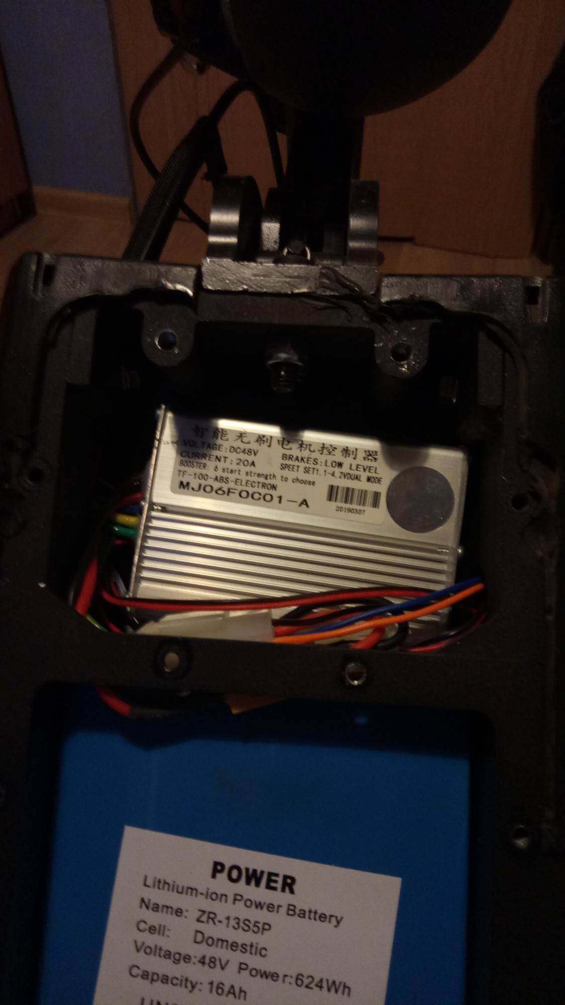

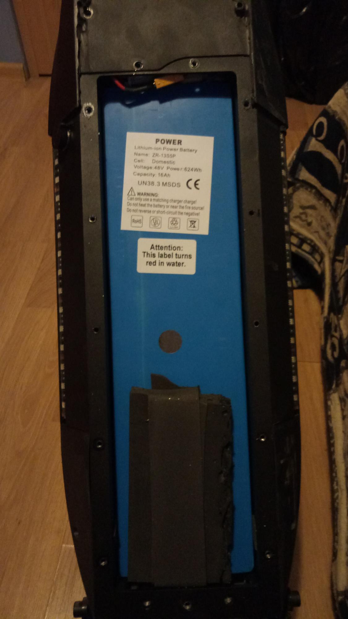

Снял нижнюю крышку. Что сказать. Информацию саму смотрите с наклеек. Пара кабелей без изоляции частично. Батарея лежала на 1 (одной) подушке из кусочков рванины поролона. И всё остальное барахло тоже. Сверху даже скотча нет. Гидроизоляция была (типа), все швы промазаны герметиком, но уж больно небрежно. Переднюю пластиковую крышку снять не смог, тк болты сорваны. При их закручивании обосрались минимум 7 китайцев (от усердия, извиняюсь за каламбур). Качество, блин. Даже не знаю, что дальше делать - руки кривые. Промажу, наверное, герметиком швы да болты посажу на фиксатор.

Сегодня открутился стопор черного рычага в гусе. он вкручен консольно в одну щеку гуся винтом 4мм изнутри.
Видимо от тряски винт ввинтился в фиксатор...
Чуть было не потерял, если бы выехал не посмотрев то где нибудь посеял бы.
Посадил на фиксатор резьбы.

Николай48
А если взять роторный выключатель 60в 100а.
И зашунтировать его резистором 10 мегаом.  Выравнивать потенциал будет, а ток утечки 54мка, это в 100 раз меньше потребления сигналки.
