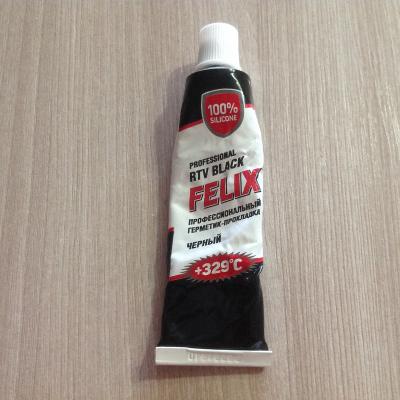

Добрый день! Радости нет предела, когда мотор-колесо закрутилось в нужном направлении. Катались всей семьей и с друзьями.всем очень понравилось.Перед выездом загерметил аппарат. Проехали 14 км по гаражам и напряжение опустилось с 53.8V до 48.5V.Зеленый индикатор показывает полный заряд H. Катались с перерывами часа 2. Мотор -колесо на 500Ват для меня слабоват. Мой вес 125кг+одежда 3кг. В горочку едет очень тяжело. По равнине до 35 разогнался. Потом страшновато. Жену 55 кг и сына 35 кг.  возит с огоньком. Столкнулся с новой проблемкой. Рулевая колонка начала болтаться. Нашел видео из Кемерово Rus_kem . Легко затянул шестигранником 8 . Немного проще, чем в видео демонтировал руль. Не надо отсоединять тросики. Два болта под шестигранник 4 откручиваем ручки. Все тросы остаются висеть на них. Откручиваем верхнюю планку и вытаскиваем шток. Не стал вытаскивать шайбу с болтом. Не было магнита и торопился. Просто затянул. Можно конечно было перевернуть самокат и выпал бы болт. Можно подложить гроверную шайбу под шляпу болта и большую шайбу. Успею еще .Стоит на зарядке аппарат. Едем кататься.

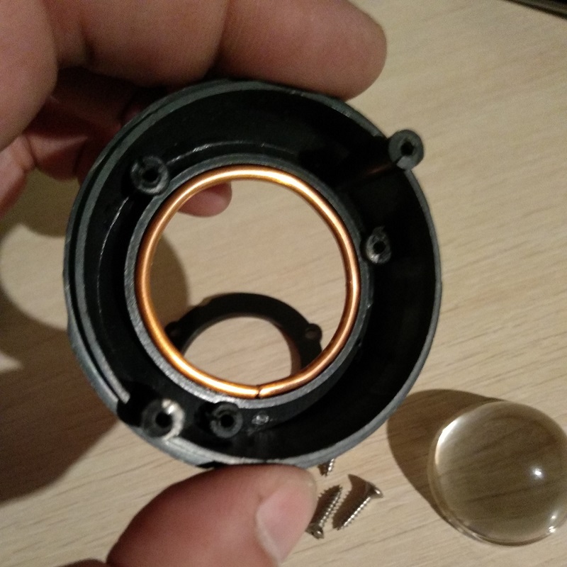

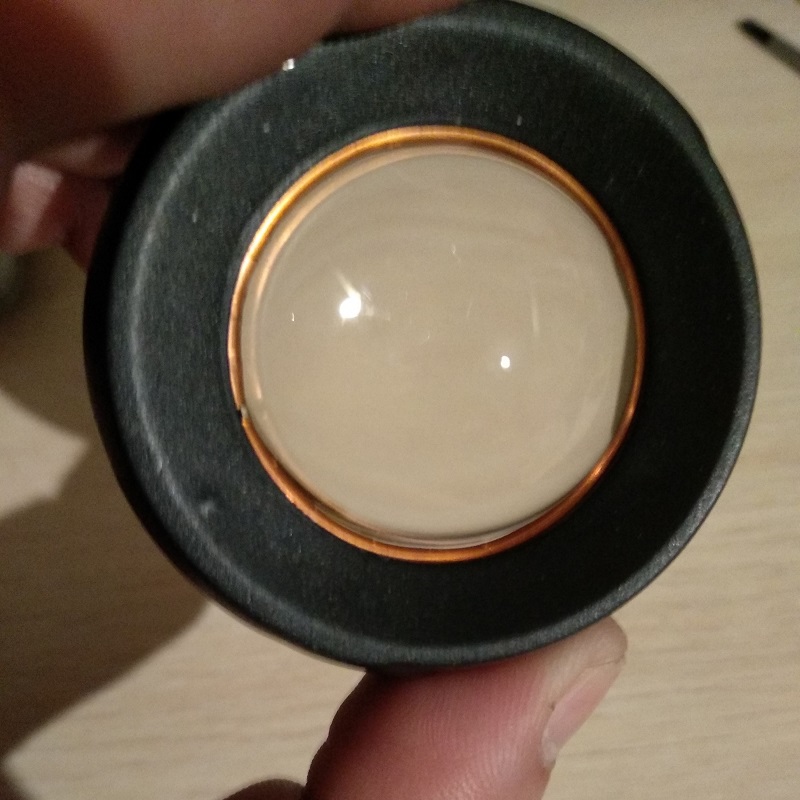

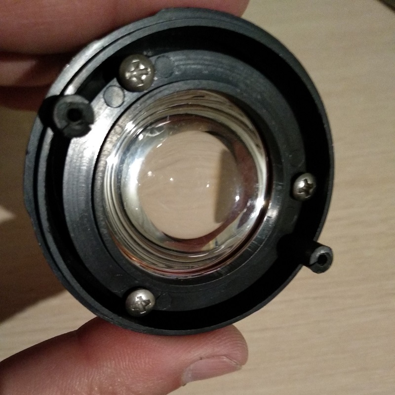

Простой способ заставить нормально работать штатную фару на Kugoo M4 Pro.
Для тех, у кого штатная фара светит "в точку".
Вам потребуются:
Кусок одножильного провода сечением 2,5мм² без изоляции и три шурупа 2,5Х12 вместо штатных 2,5Х7.
Порядок действий:
Не снимая фары с самоката, откручиваем с тыльной стороны фары два шурупа, крепящие передний узел с линзой.
Снимаем узел и разбираем, открутив крепление линзы (три шурупа).
Берем одножильный провод 2,5мм² и формируем кольцо по месту посадки. Устанавливаем, как на фото.
Собираем узел в обратной последовательности с использованием новых шурупов 2,5Х12.
ВНИМАНИЕ! Линза не должна быть перекошена, а шурупы умеренно затянуты по кругу без фанатизма!!!
Прикручиваем узел с линзой обратно в фару, берем самокат, отвертку, ключ на 10
и отправляемся на улицу в темное время суток в самый темный переулок...
Не для того, о чем вы подумали,  :-D а для того, чтобы отрегулировать фару по углу наклона.

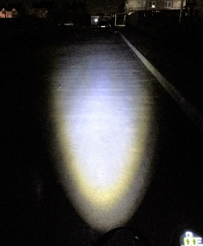

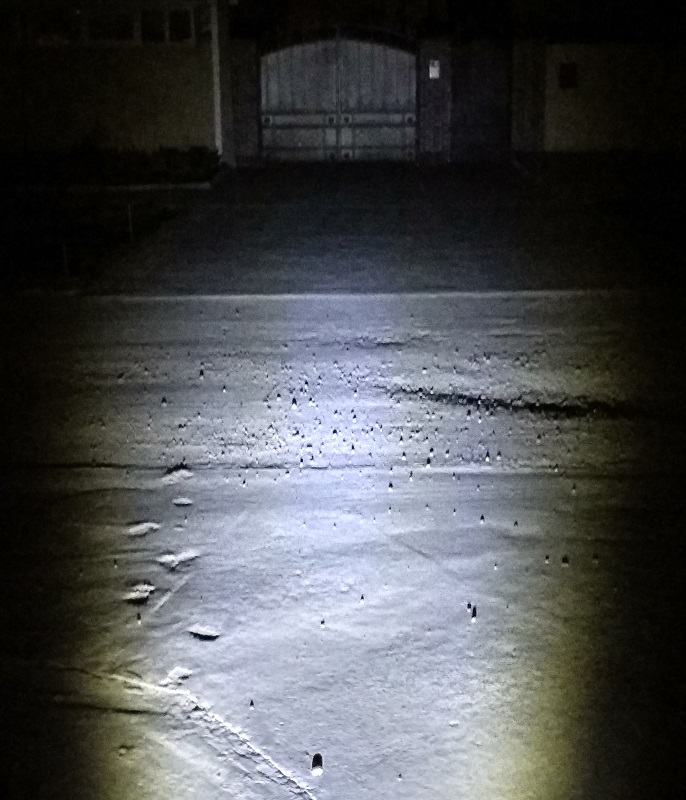

Результат:
Дальность светового пятна ~ 20м, ширина ~ 2м. (Качество фото не очень, делал с мобильника. В реальности все гораздо светлее :-) )
Для тех, кого не устраивает такой вариант - просто поэкспериментируйте с разной толщиной провода.
Принцип прост - чем ближе линза к светодиоду, тем шире световое пятно, но меньше дальность. Если линза дальше
от светодиода, то световое пятно сужается, но дальность увеличивается.

Добрый день! Рулевая колонка опять разболталась после 11 км пробега. Купил фиксатор резьбы и гроверную шайбу 8 . Вроде держит. Герметик для гидроизоляции  исползовал FELIX г Дзержинск Нижегородской обл.
